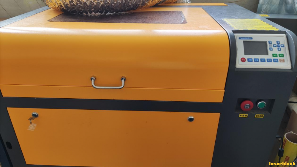

1.我的聊城机
型号:4060脱机高配版(60W)
软件:RDWorksV8
2.使用雷宇系列激光切割机的优势

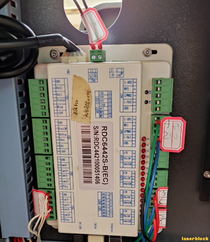

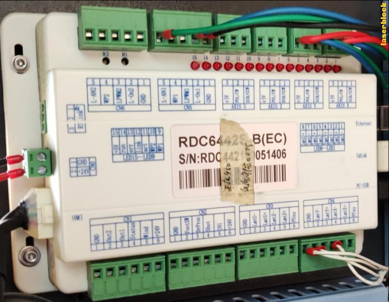

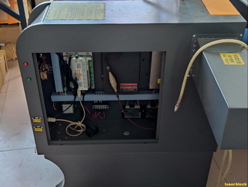

1.确认板卡型号
拆开激光切割机侧盖,确认机器板卡型号为RDC6442S-B(EC)

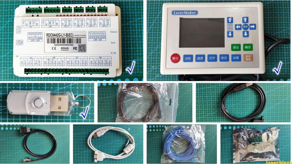

2.雷宇发来的配件
由于雷宇激光切割机发来的是定制版的睿达板卡(RDC6442G-LY-B(EC)),我的激光切割机采用的是同型号的板卡,因此,换“芯”将变得非常简单,只需要更换板卡、更换操作面板,使用加密狗即可。

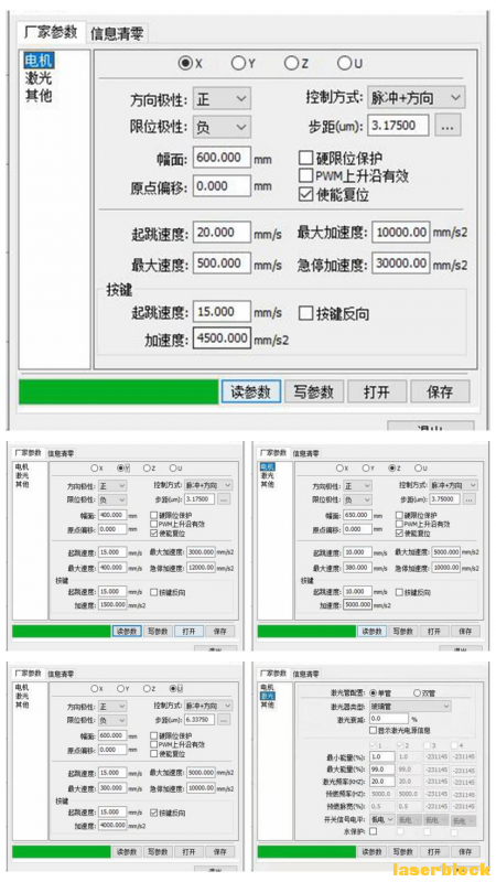

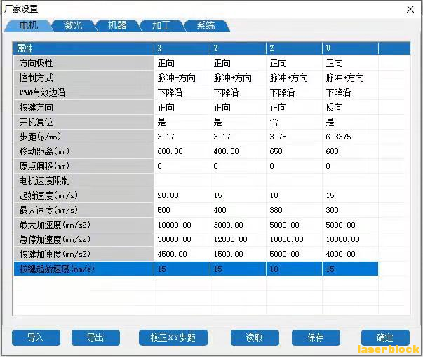

3.读取参数
打开RDWorksV8,文件,厂家设置(厂家密码:RD8888),厂家参数,选择电机、激光、其他参数,单击读参数,截图保存,否则,参数错误。

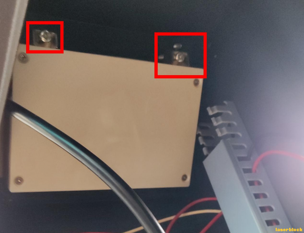

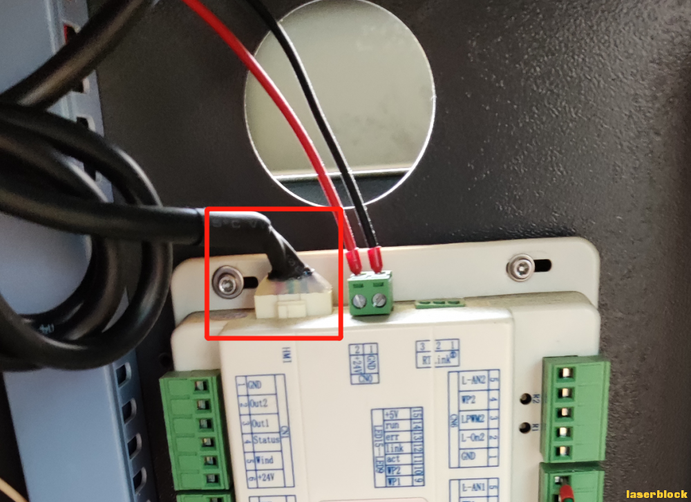

4.更换控制面板
(1)断电!拆开侧盖;
(2)拔出控制面板的连接线;
(3)将固定控制面板的两颗螺丝拧下;

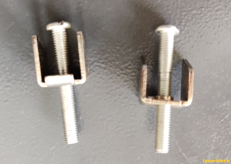

下图为拆下后的螺丝,后续更换新的控制面板还会用到;
(4)取下旧的控制面板,控制面板侧面有3个卡扣,可借助螺丝刀,将控制面板撬下;
(5)将第(3)步拆下的螺丝与卡扣,卡在新的控制面板侧面的孔上,安装控制面板,并拧紧螺丝,即可固定住。
5.更换板卡
(1)在有接线的接线端子处,用标签做出标记;
(2)拔掉板卡上的接线端子和其他连接线;
(3)用内六角扳手,拆下固定板卡的四颗螺丝;
(4)将雷宇的板卡固定在激光切割机上,除AXIS X和AXIS Y(右下角两个接线端子)将其他接线端子和连接线依次插在板卡相应位置。

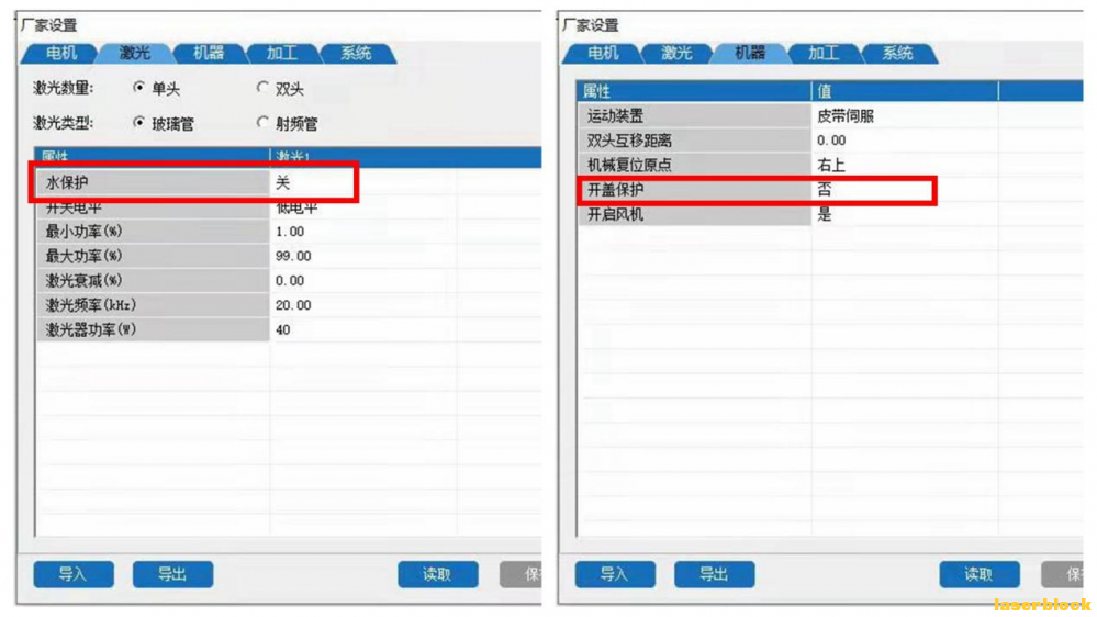

(1)将空压机(气泵)、水泵接好,接上电源,开机,打来LaserMaker,文件,厂家参数(密码:TL9501),依次读取电机、激光、机器参数,然后,按照之前截图的读取的参数,修改后,保存到新的板卡中;
注:激光参数中的水保护要设置为关,机器参数中的开盖保护要设置为否,根据自己激光切割机的实际机械复位原点,设置机械复位原点的位置,一定要先读取后,再修改保存,关机,断电。

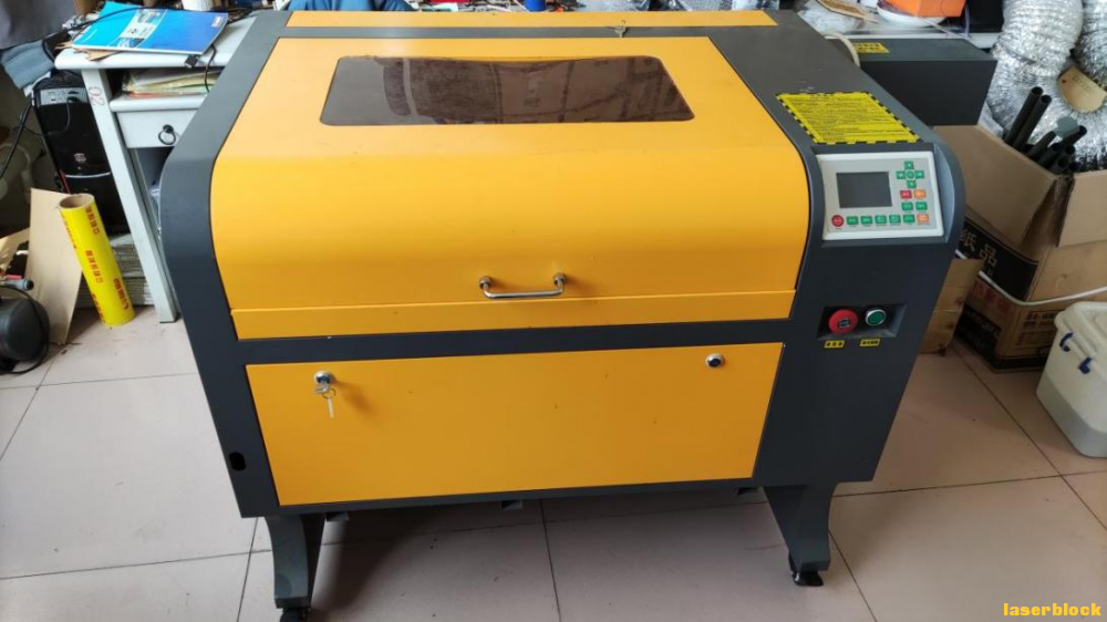

(2)在板卡的AXIS X和AXIS Y两个位置插入相应的接线端子,开机测试。聊城机,雷宇“芯”,如下:

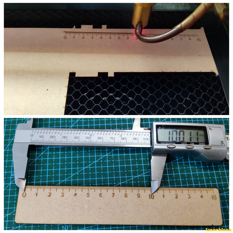

7.加工测试
定位、复位、点射等测试均正常后,切点东西进行简单的加工测试。
切个钥匙牌~
https://www.bilibili.com/video/BV1fb4y1z7HH?t=3.4
切个尺子~
