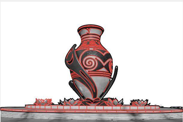

    由于乳山是一座小城,网上基本没有手绘风格的地标建筑图片,所以,选择下载相关地标图片,用光影魔术手转换为素描风格, 再导入到lasermaker中,使用曲线工具依次将它们描出来。

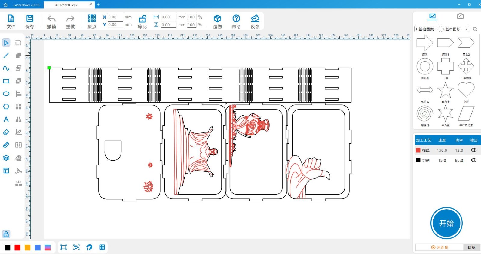

    在图库中选择一款合适的模板,将上一步描绘的轮廓与4块板子一一组合,并将每块板子群组,随时居中对齐查看效果,将多余的线条打断并删除,再排版,设置好图层和加工参数,其中,红色为描线,黑色为切割,得到最终的加工图纸。

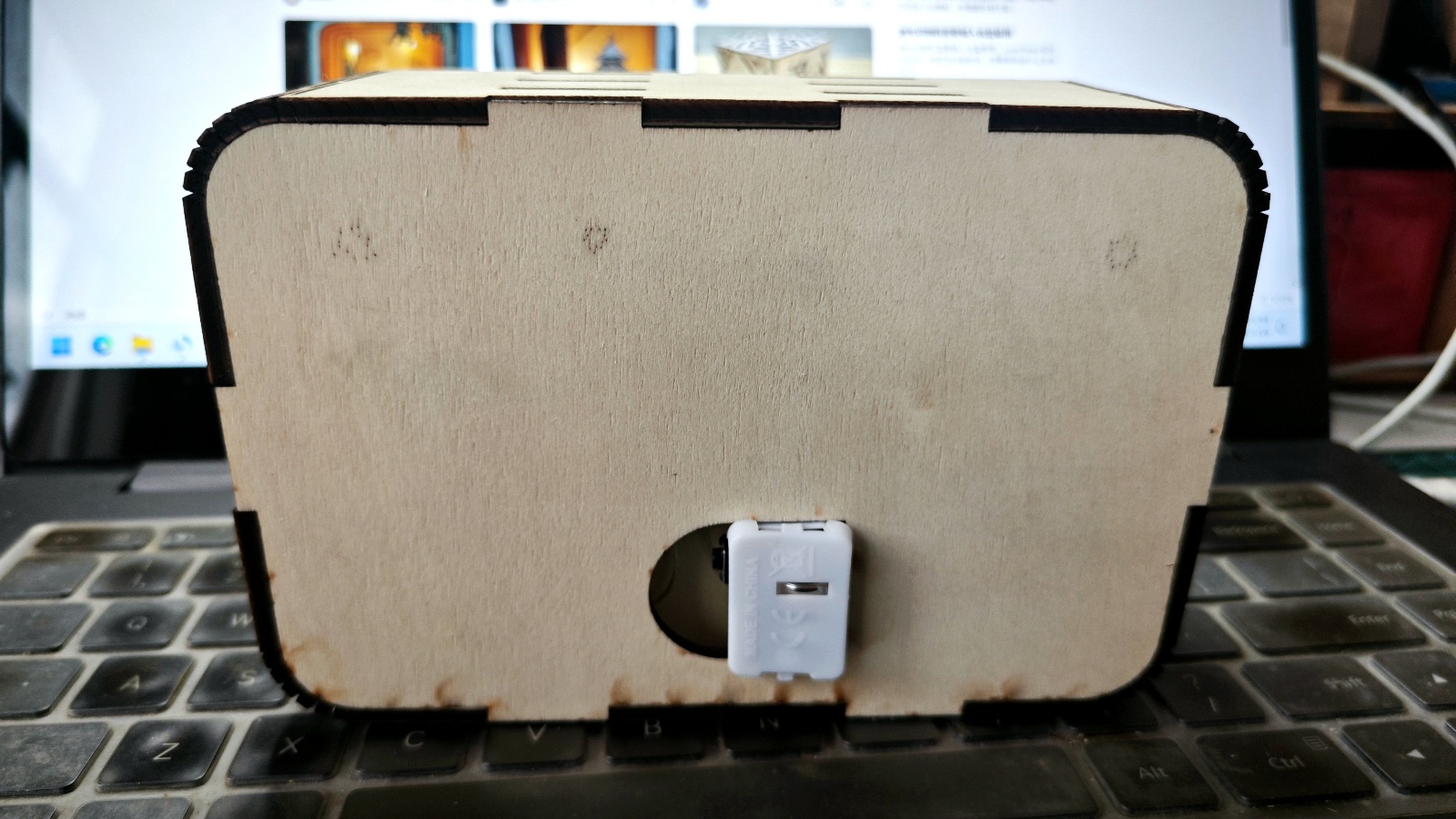

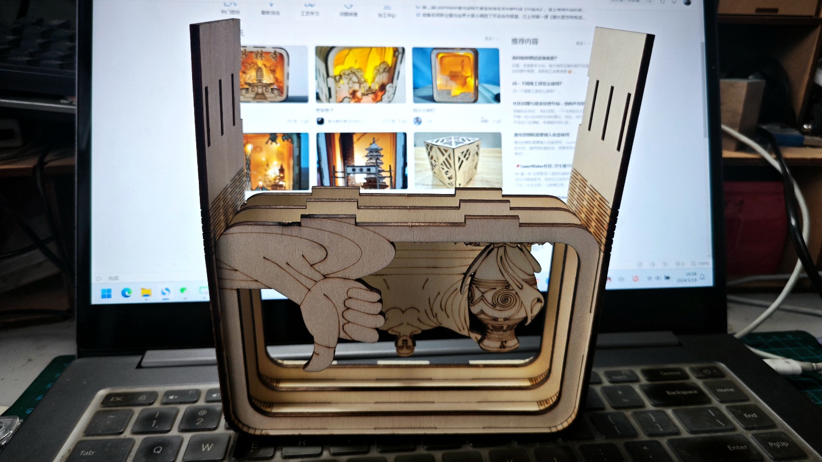

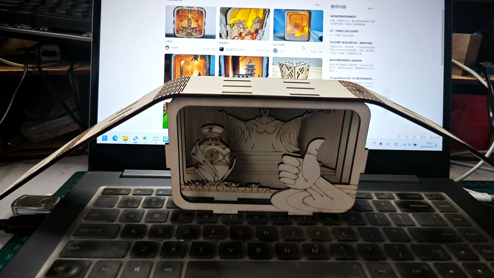

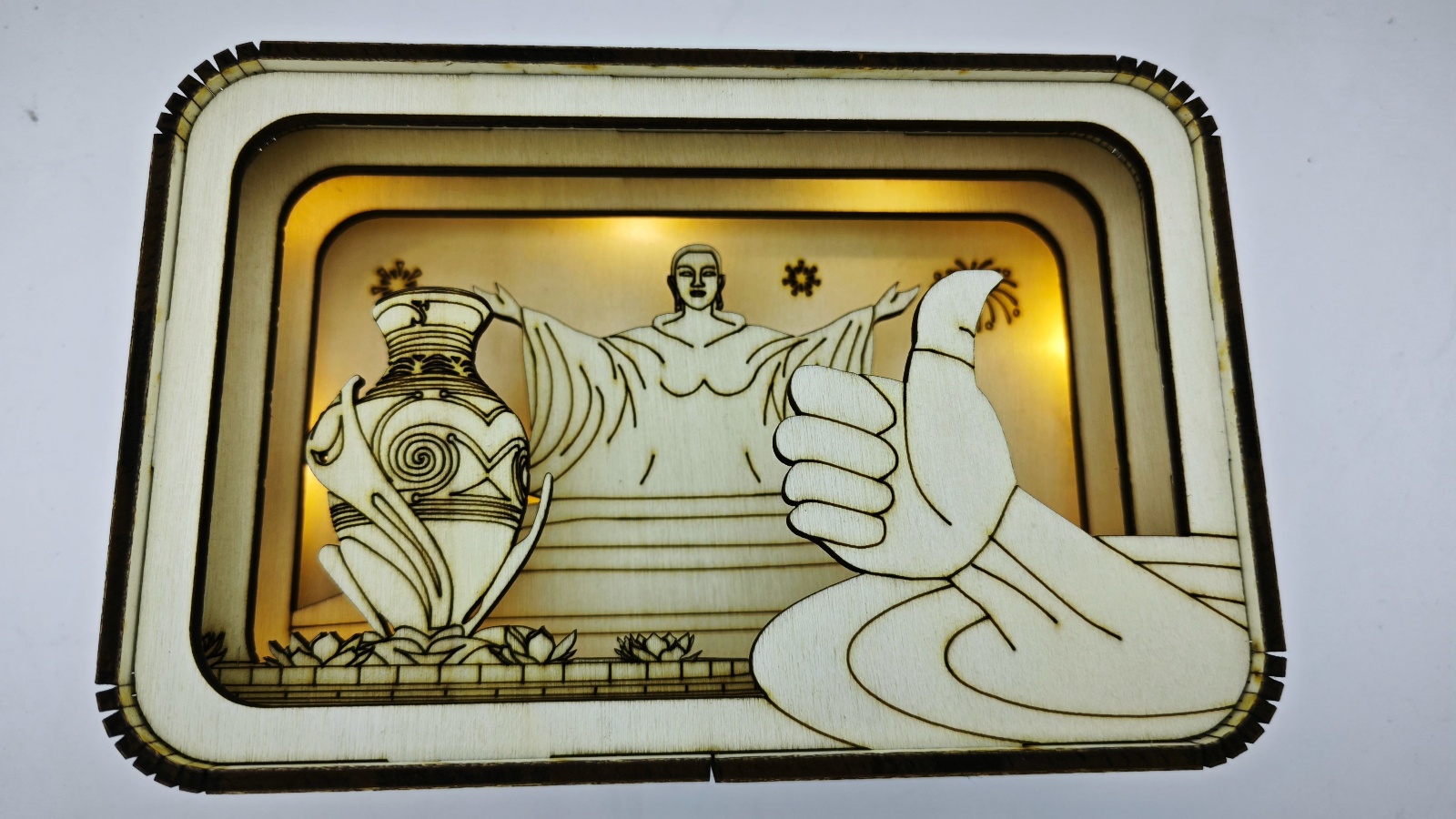

    将切割好的所有零件取出,大致摆放好,查看效果,然后,将小灯用热熔胶从最后面的板子依次往前粘,尽量将小灯和线粘在前三块板子的背面,这样能够将小灯和线隐藏得比较好,起到不见灯而见灯光的效果。
    需要注意的是:本次作品较小,虽设置了激光补偿,将包围结构的开口设置在下方能够让作品更加稳固;在折弯处少量涂抹胶水可以在一定程度上避免其断裂。
