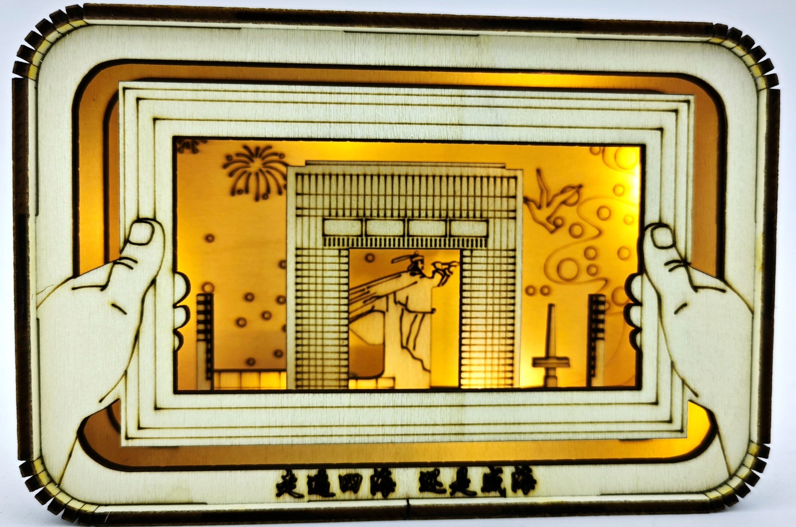

一、设计理念:
       在山东半岛的最东端有这样一座小城,它四季分明,舒适宜居,风景秀丽,街道整洁,它就是近年来的网红城市之一——威海,本项目旨在通过此活动宣传一下这座美丽的小城。
二、灵感来源:
        本项目选择了威海的3个有名的地标性建筑,也是网红景点,它们分别是大相框、幸福门、刘公岛的邓世昌雕像。利用相框和门的特性,做到了相框中有幸福门,幸福门后是邓世昌雕像。作品宣传威海的同时,将刘公岛的邓世昌雕像放在小夜灯的中间最深处,也是处于缅怀先烈的考虑,近代以来,一代代先烈抵御外侮抛头颅洒热血,而今,我们当思幸福生活来之不易。最后,欢迎各地的朋友来威海,走遍四海,还是威海。

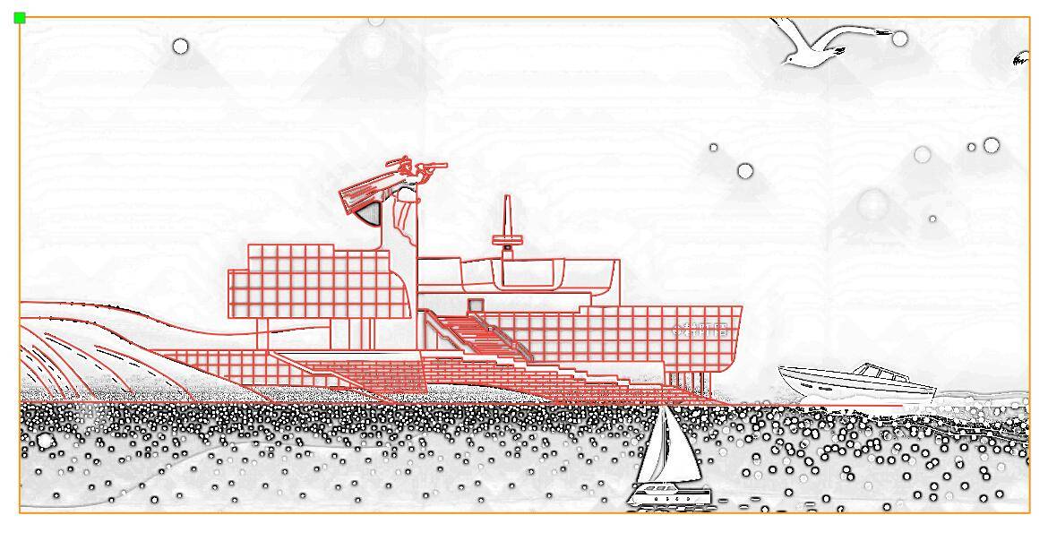

    在浏览器中以威海地标、大相框、幸福门、甲午海战纪念馆手绘图等关键词进行搜索,并没有搜到令人满意的手绘图,好在搜索到了两个漫画风格的图片,然用lasermaker轮廓提取和inkscape临摹位图轮廓都并不能取得满意的效果,便这两幅图为基础,用曲线工具将其轮廓描绘出来。

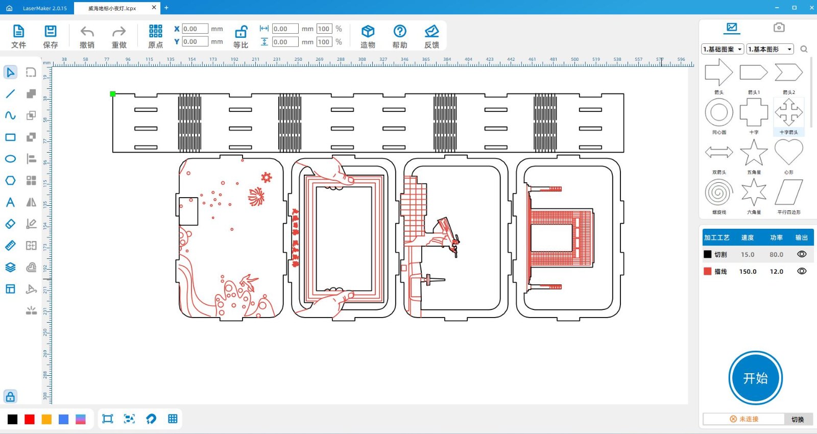

    在图库中选择一款合适的模板,将上一步描绘的轮廓与4块板子一一组合,并将每块板子群组,随时居中对齐查看效果,将多余的线条打断并删除,再排版,设置好图层和加工参数,其中,红色为描线,黑色为切割,得到最终的加工图纸。

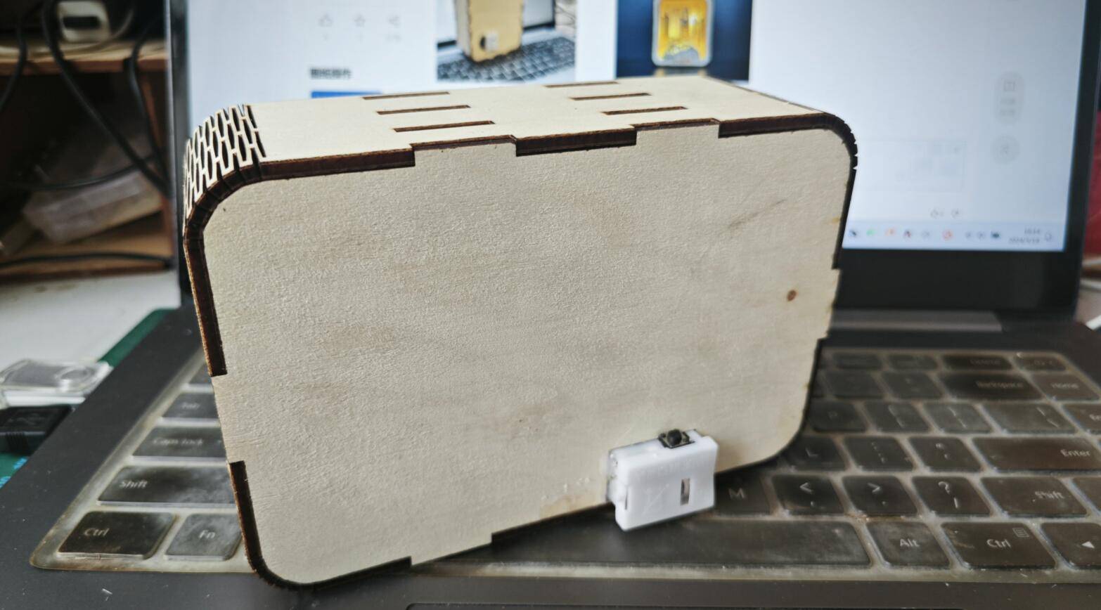

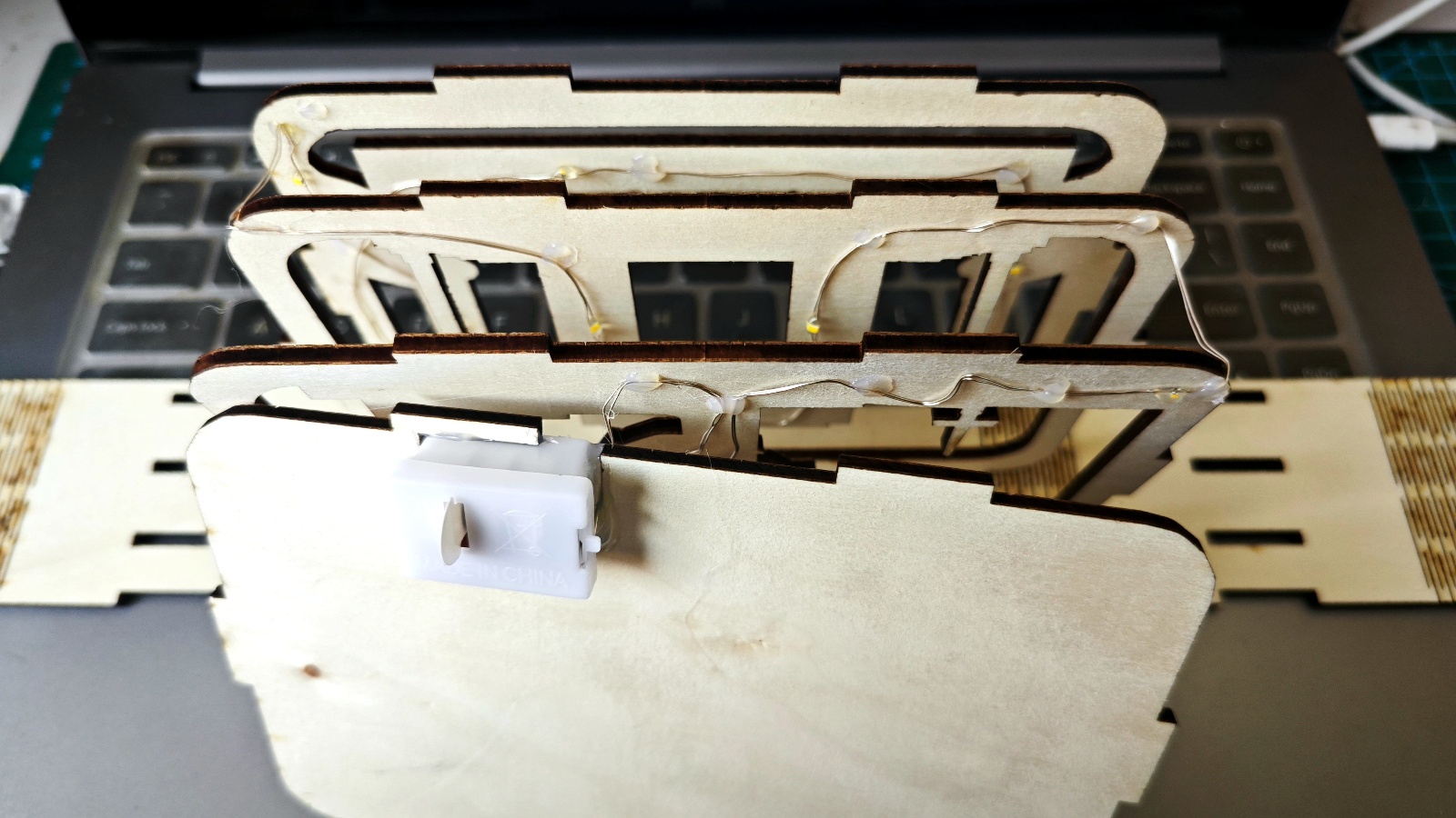

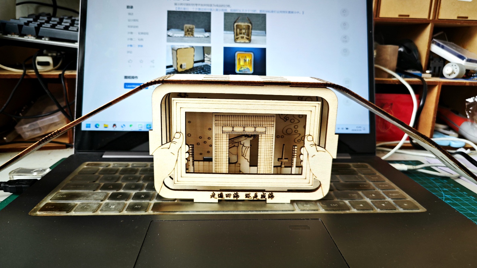

    将切割好的所有零件取出,大致摆放好,查看效果,然后,将小灯用热熔胶从最后面的板子依次往前粘,尽量将小灯和线粘在前三块板子的背面,这样能够将小灯和线隐藏得比较好,起到不见灯而见灯光的效果。
    需要注意的是:本次作品较小,虽设置了激光补偿,将包围结构的开口设置在下方能够让作品更加稳固;在折弯处少量涂抹胶水可以在一定程度上避免其断裂。
