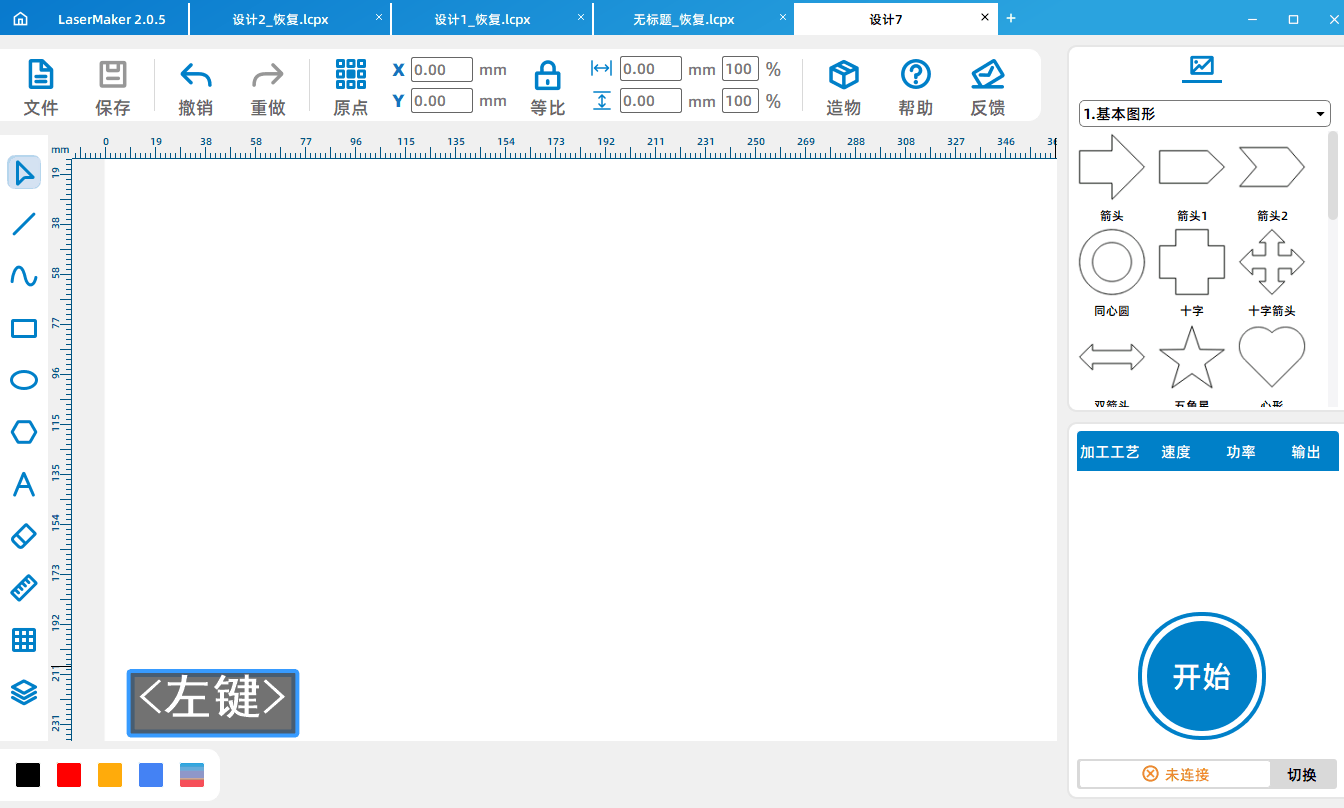

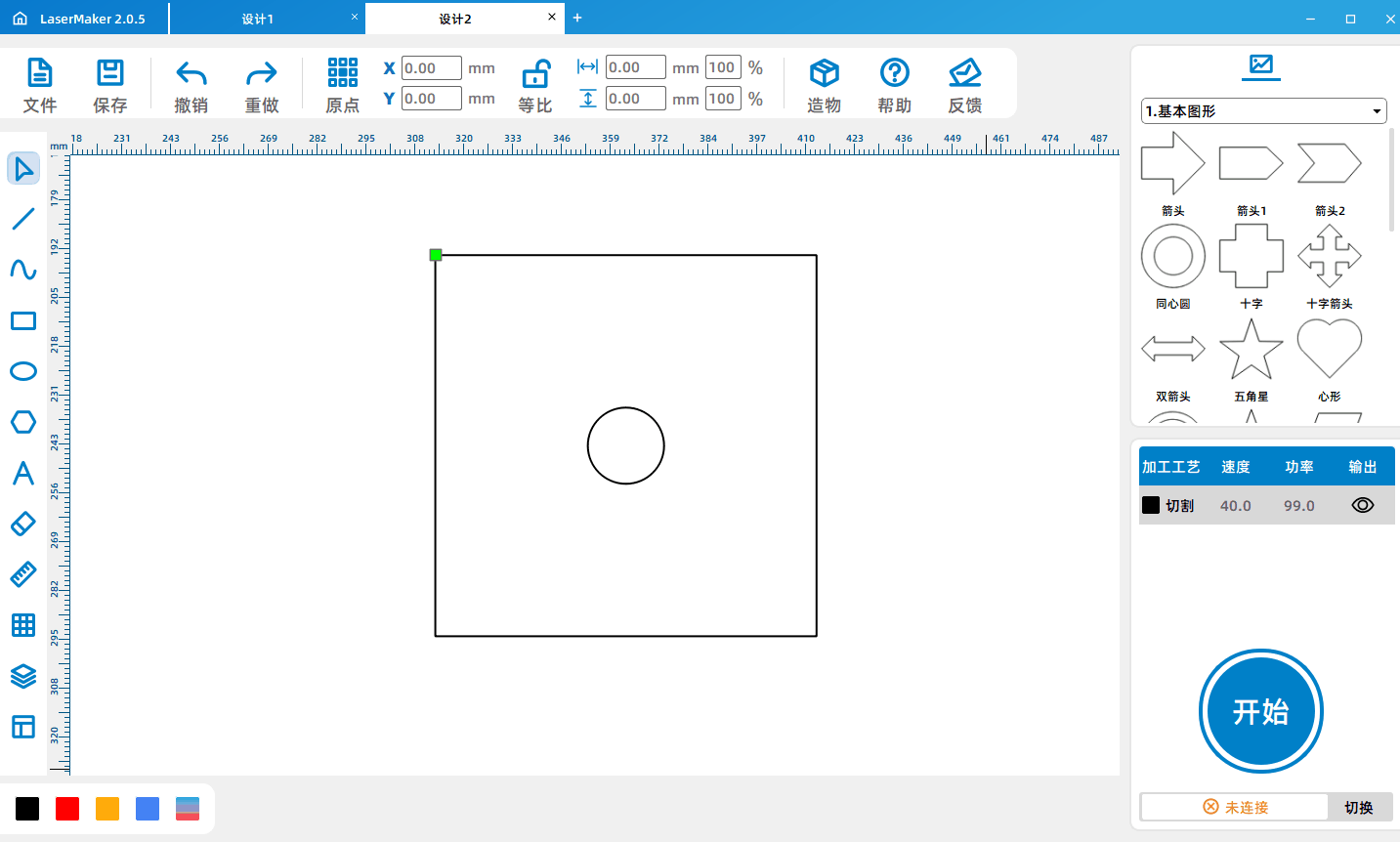

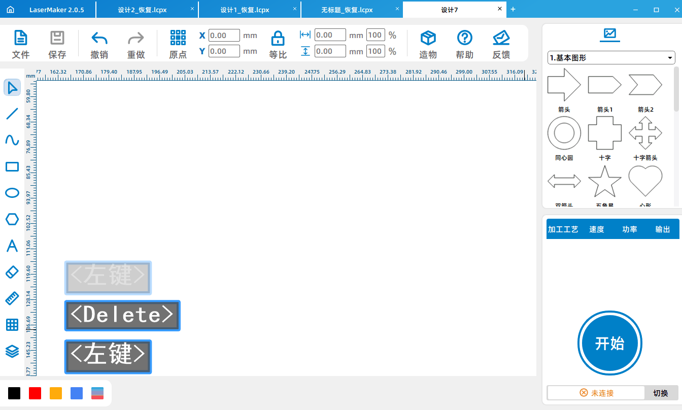

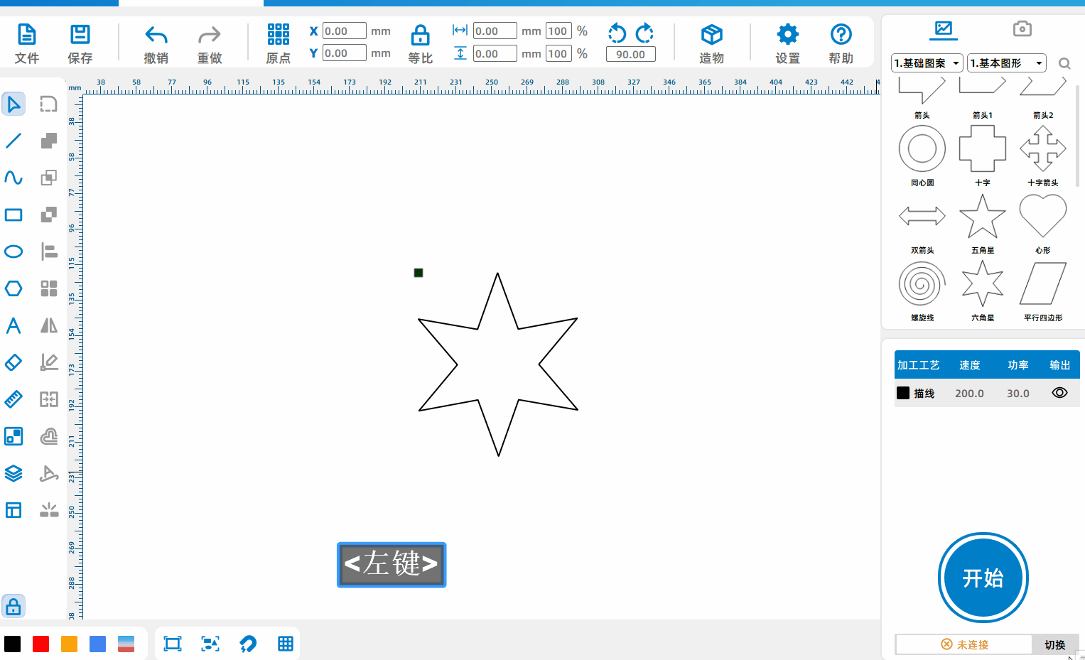

选择单个图案
移动光标至图案边缘并单击鼠标左键即可选中单个图案
框选多个图案
单击鼠标【左键】并拖动,即可选择拖动区域内的所有图案
选择多个图案
选中单个图案时,按住【Ctrl】并选择其它图案即可同时选中多个图案
按图层选中图案
鼠标在对应的图层单击鼠标【右键】即可选择该图层下的所有图案
选中画布所有图案
键盘按下组合键【Ctrl + A】即可选中所有图案
拖动移动图案
在选中的图案上方按下鼠标【左键】并拖动即可移动图案
功能已经到底啦~

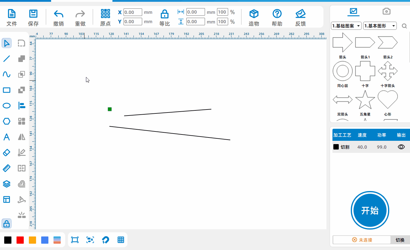

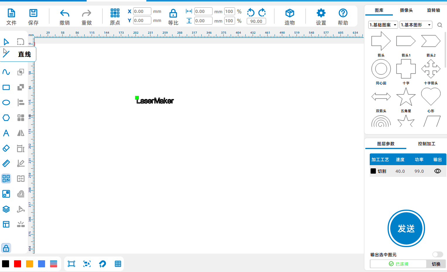

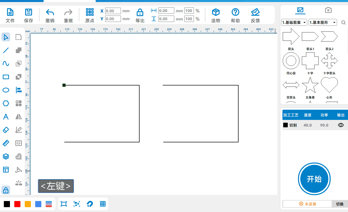

【ctrl】绘制直线与【tab】绘制角度与长度
可绘制任意直线或折线,鼠标【左键】按下开始绘制,鼠标【右键】结束绘制;按下【ctrl】,可绘制水平或垂直线段;按下【tab】,可在折点处绘制指定长度与角度的线段
绘制线段与连接线段的不同
线段工具分为【绘制线段】与【连接线段】,【绘制线段】用于绘制各种线条,每次的绘制为独立的图元;【连接线段】用于连接图元里有开口的线段,连接出来的线段与原图元为一个整体

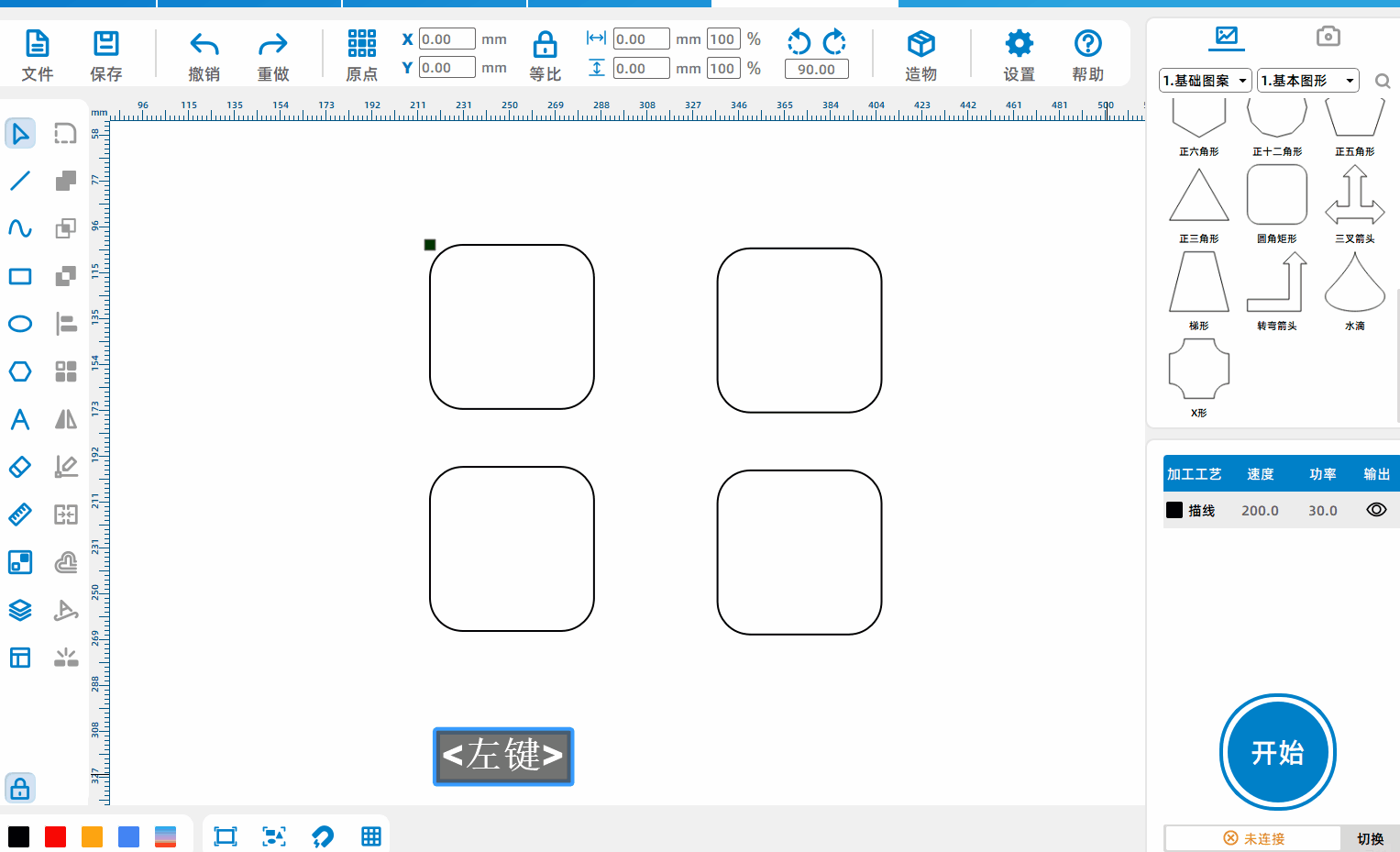

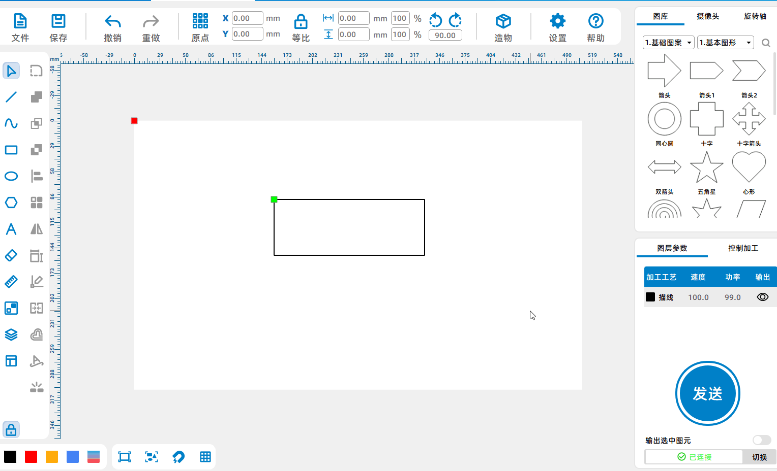

绘制矩形
按住鼠标【左键】并拖动绘制矩形,松开结束绘制
绘制正方形
绘制矩形时按住【Ctrl】即可绘制正方形
功能已经到底啦~

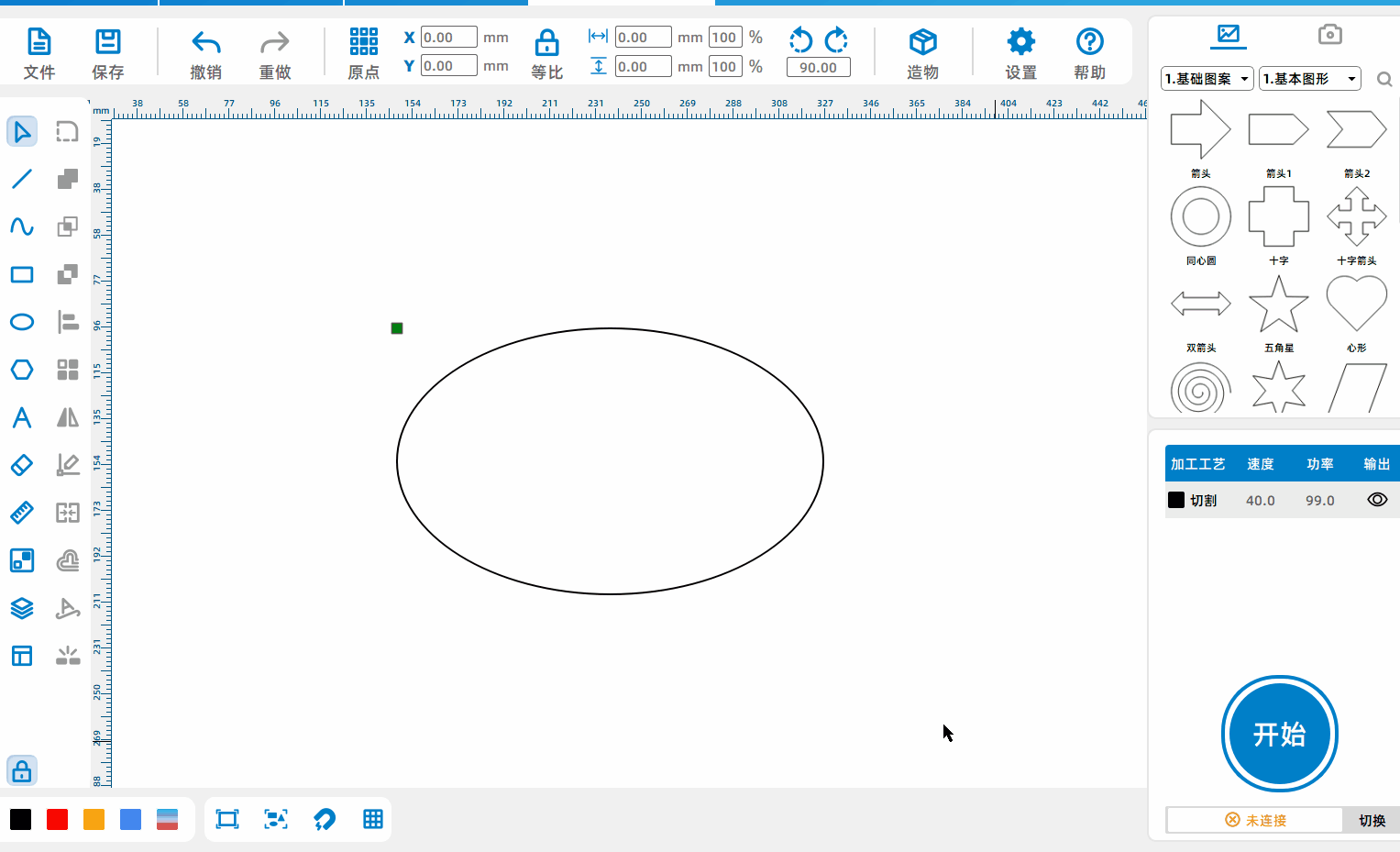

绘制椭圆
按住鼠标【左键】并拖动绘制椭圆,松开结束绘制
绘制正圆
绘制椭圆时按住【Ctrl】即可绘制正圆

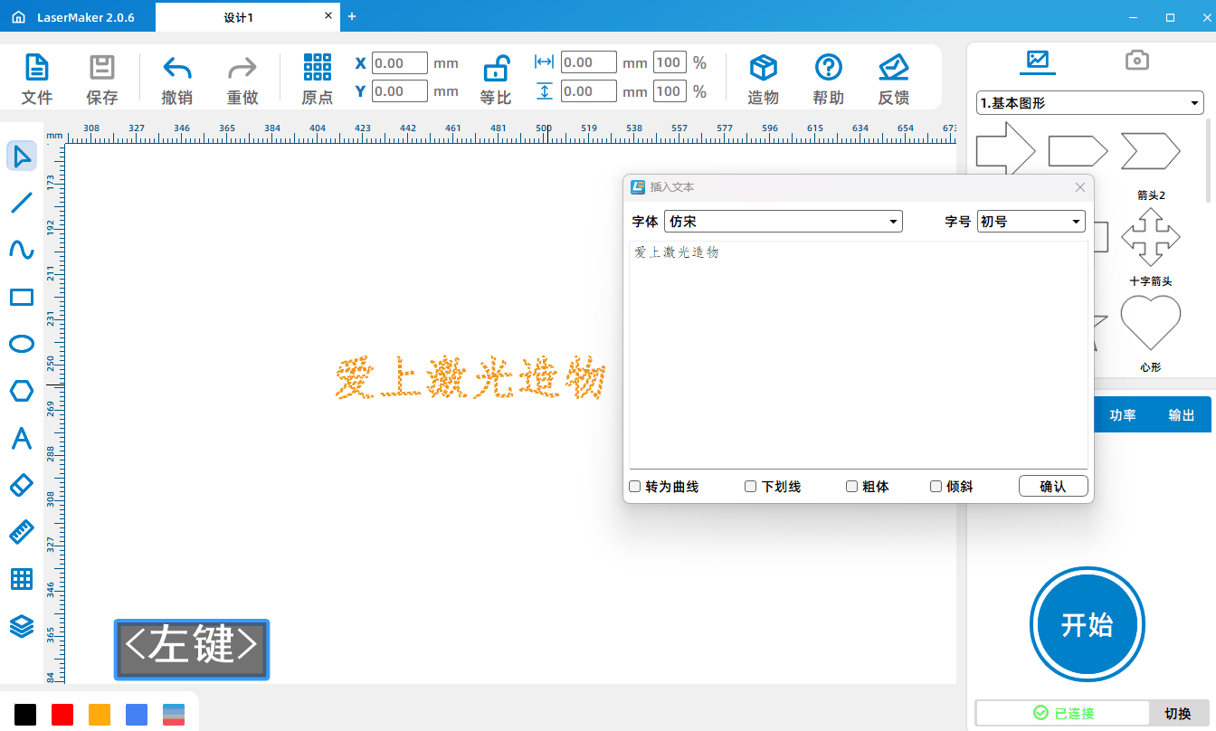

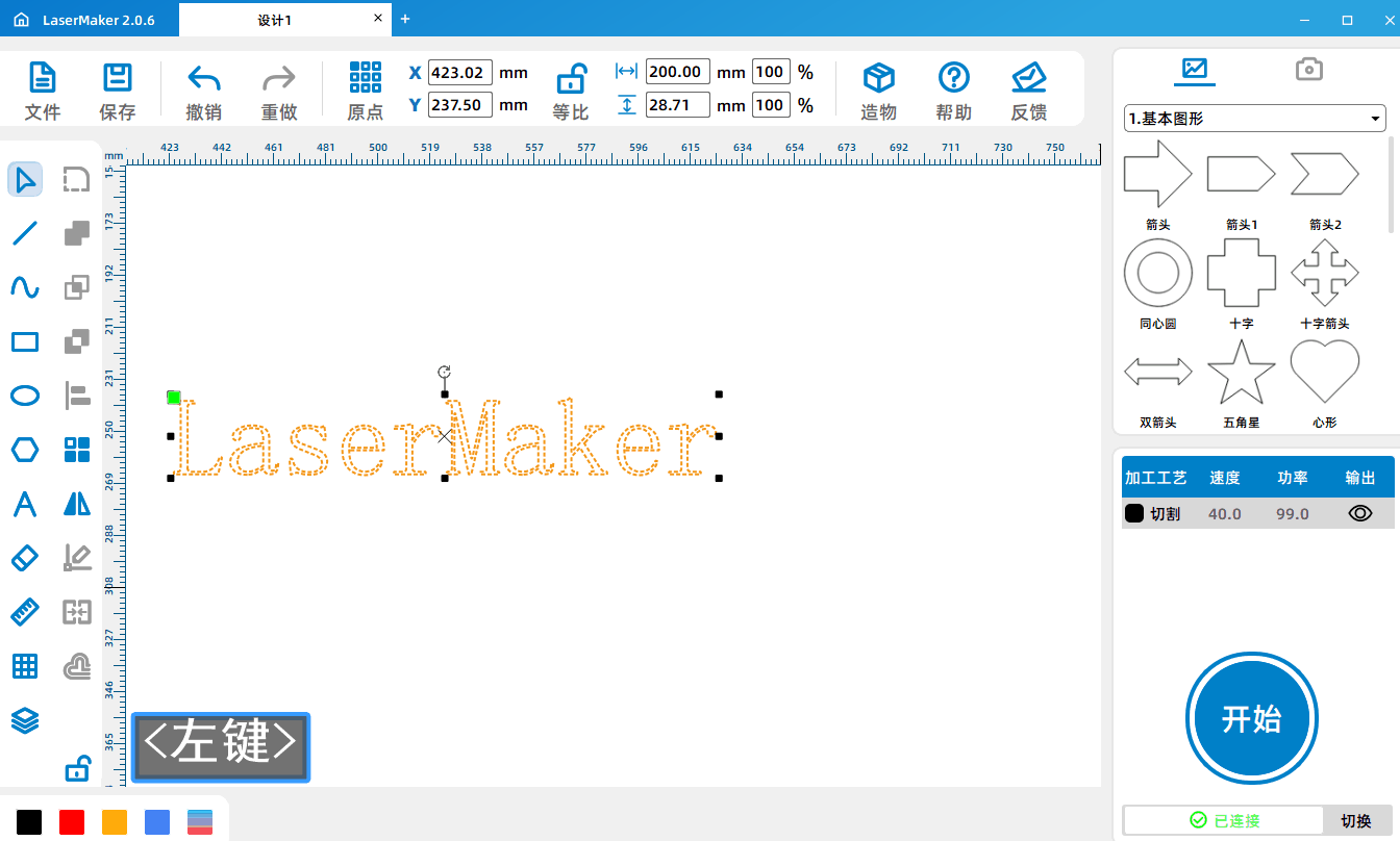

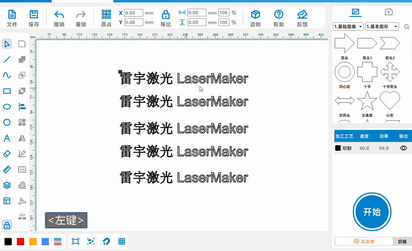

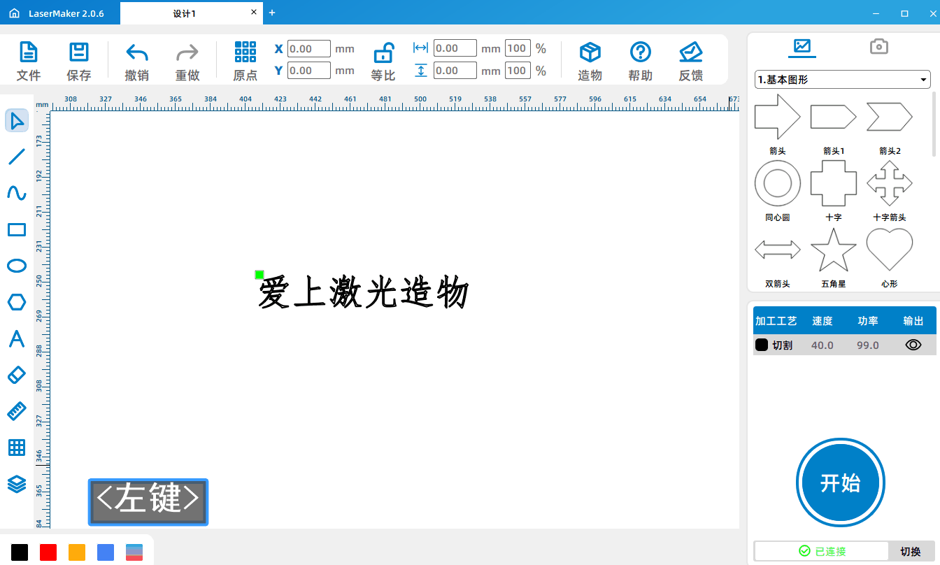

生成文本
在想要生成文本的位置单击鼠标【左键】即可生成文本
编辑文本
对生成的文本【双击】鼠标【左键】即可重新进入文本编辑模式
更改内容
更改文本编辑窗口中的文本框即可更改生成的文本内容
更改字型
在文本右侧的下拉栏点击鼠标【左键】即可唤出字体列表并更改字型
更改字号
除了可以直接设置字体的长宽数值外,还可直接设置特定字号大小
设置文本下划线、粗体、倾斜或将文本转为曲线
在绘制文本或编辑文本时,可设置文本下划线、粗体、倾斜或将文本转为曲线
字间距与行间距
鼠标左键【文本工具】,输入文本,可调整字间距与行间距
设置文本方向
鼠标左键【文本工具】,输入文本,设置文本方向,可实现横排文本或竖排文本等不同效果

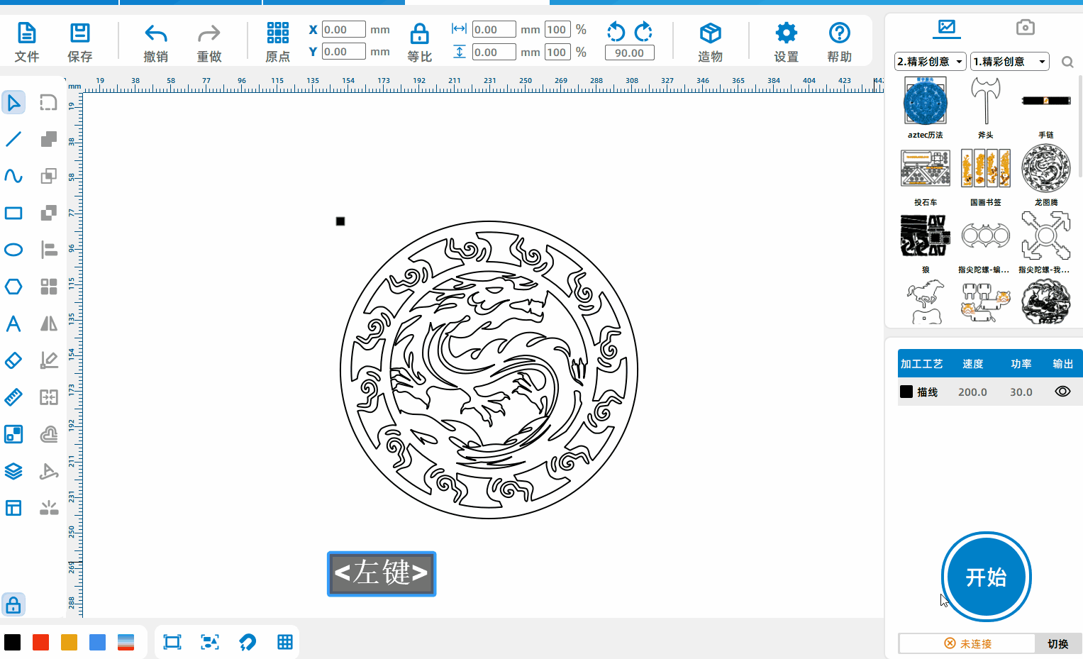

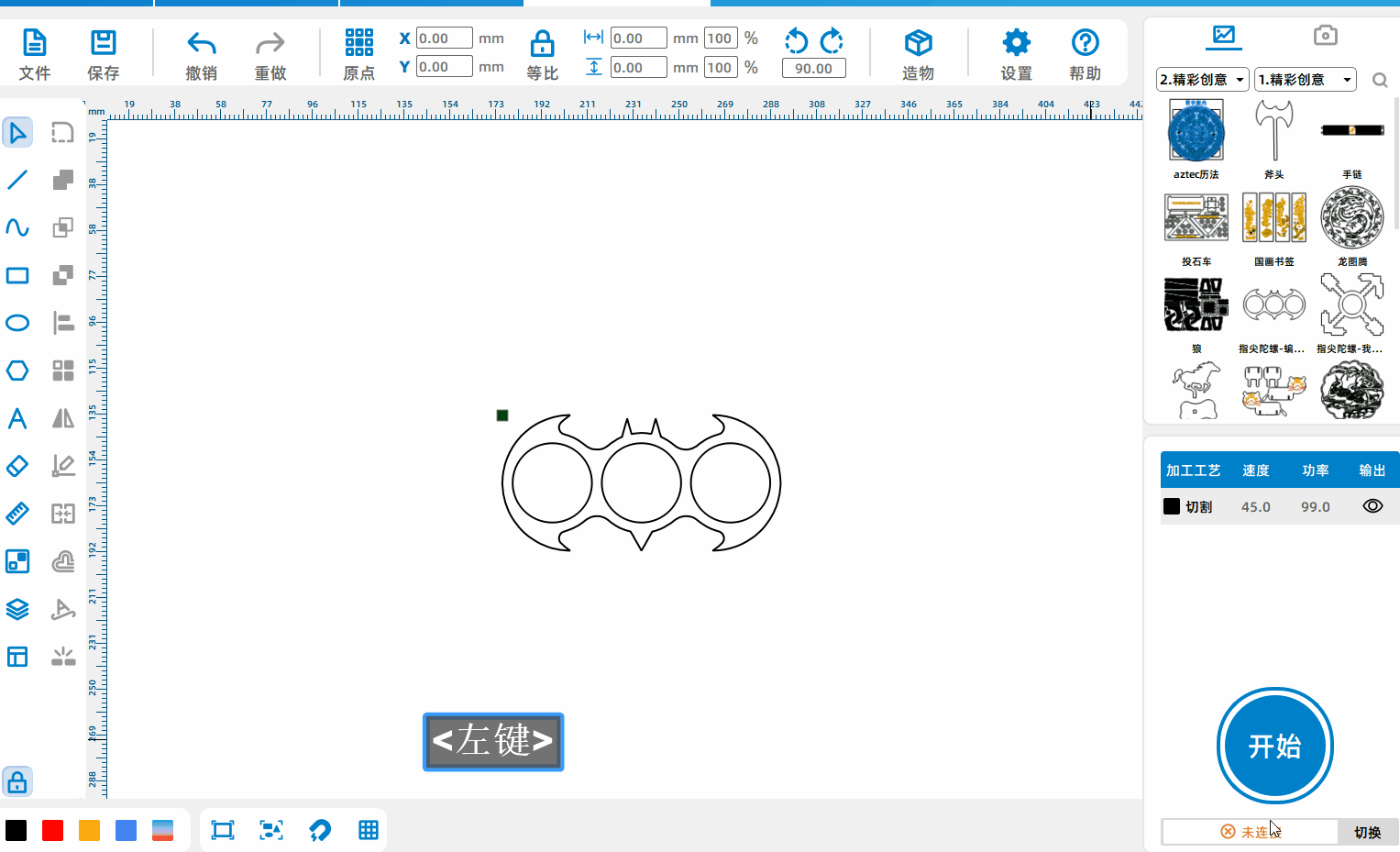

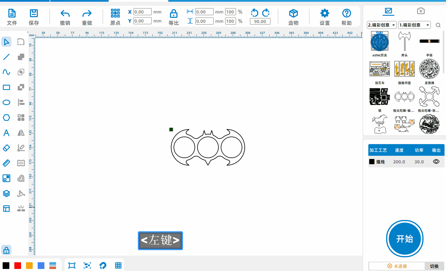

直接使用图库图纸
选中图纸,长按鼠标左键,拖动图纸至画布上
保存至自定义图库
点击【文件】-【保存至自定义图库】,设置图纸名称;可在【图库】-【6.自定义】找到保存的图纸

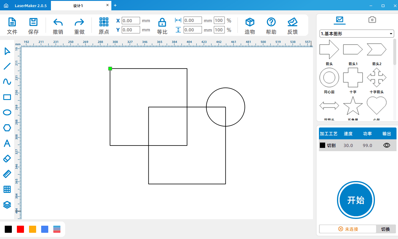

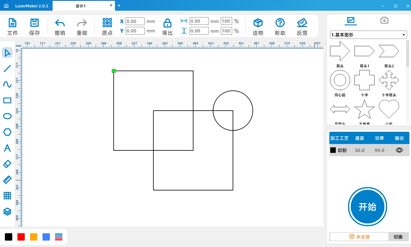

并集运算
先框选两个或以上的图案,然后点击并集按钮
功能已经到底啦~
交集运算
先框选两个或以上的图案,然后点击交集按钮
功能已经到底啦~

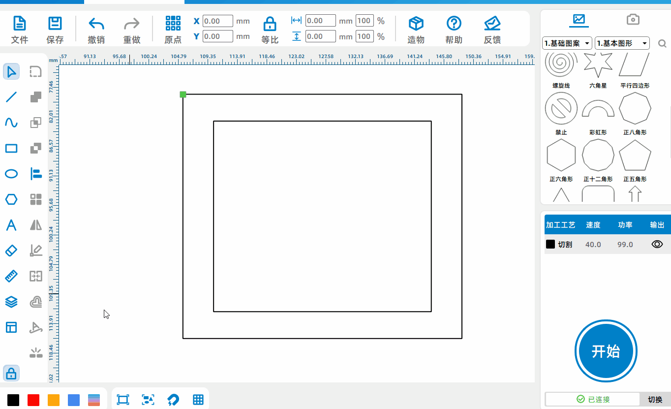

差集运算
先框选一个图案,然后点击差集按钮
功能已经到底啦~

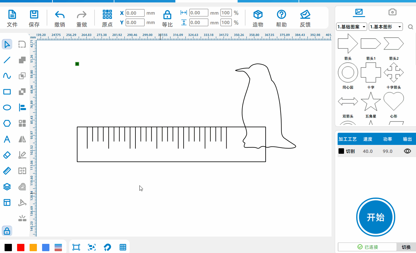

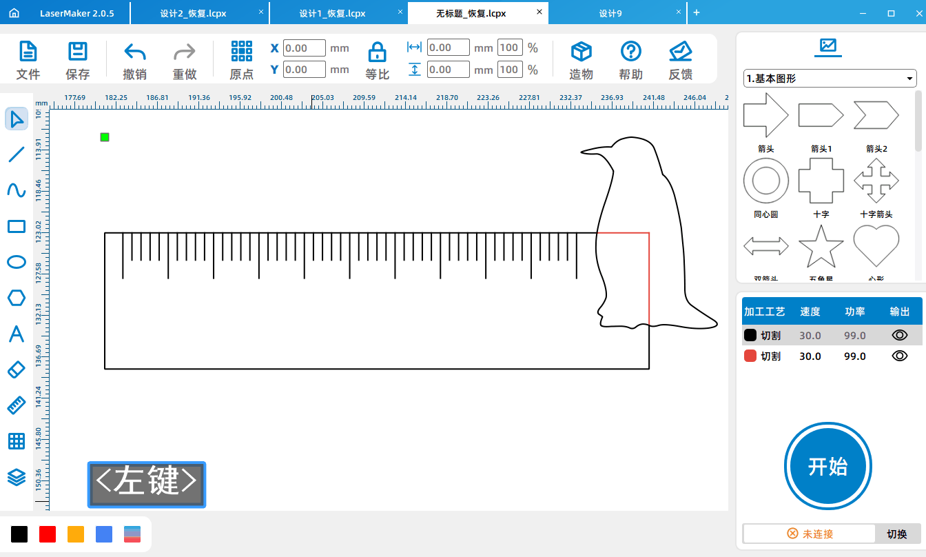

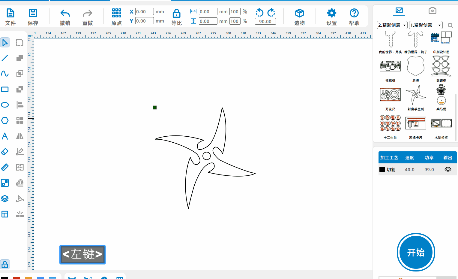

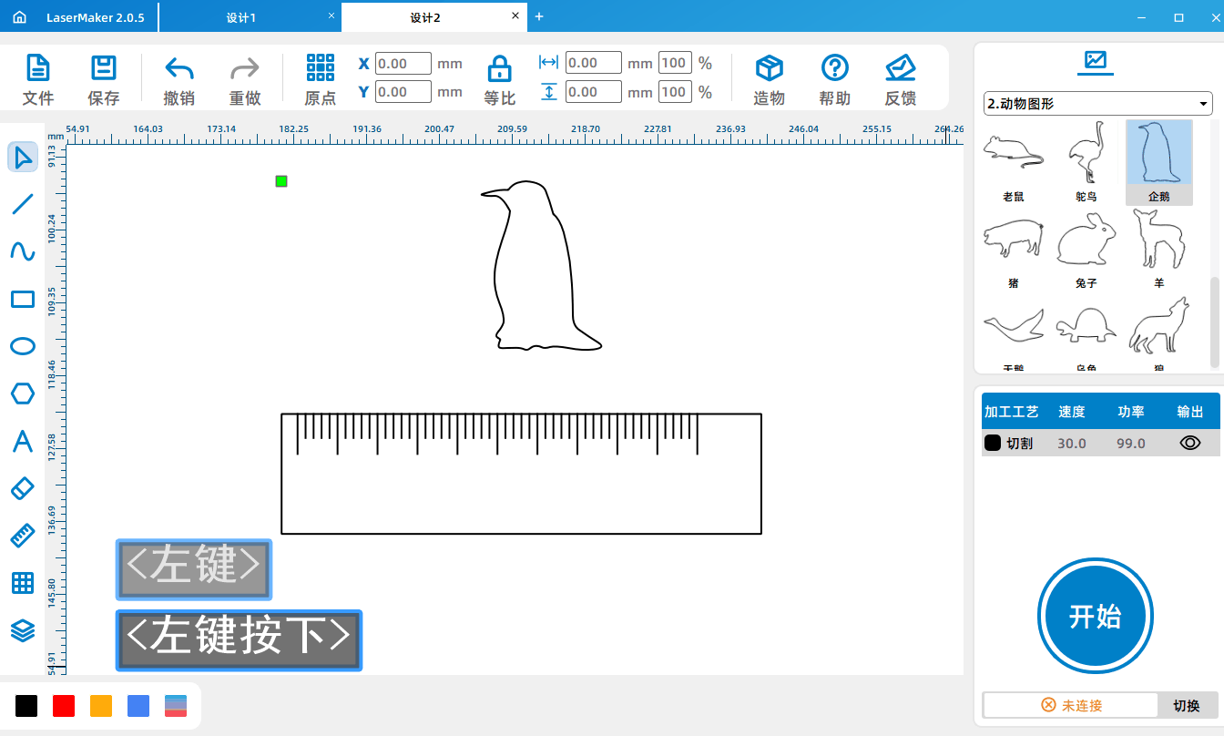

裁剪线段
选中【裁剪】模式,在需要裁剪的线段处点击鼠标【左键】即可;其中选择【智能】时节点多的线段按交点裁剪,节点少的线段按节点裁剪,选择【节点】时所有线段按线段的节点裁剪

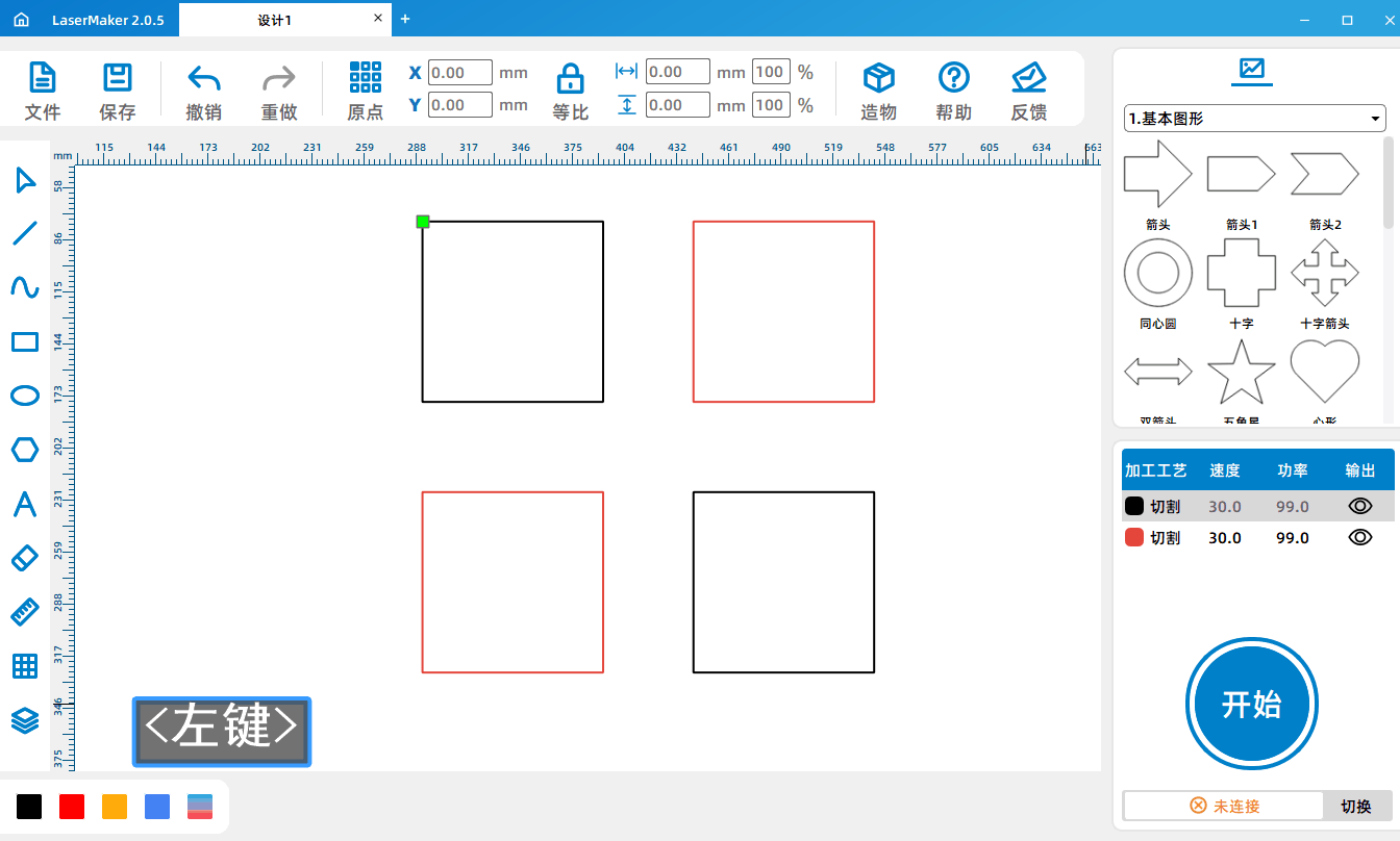

裁剪线段
选中【打断】模式,在需要打断的线段处点击鼠标【左键】即可,再将打断的矩形线条删除,企鹅的内部线条转为红色图层;其中选择【智能】时节点多的线段按交点打断,节点少的线段按节点打断,选择【节点】所有线段按线段的节点打断
裁剪线段

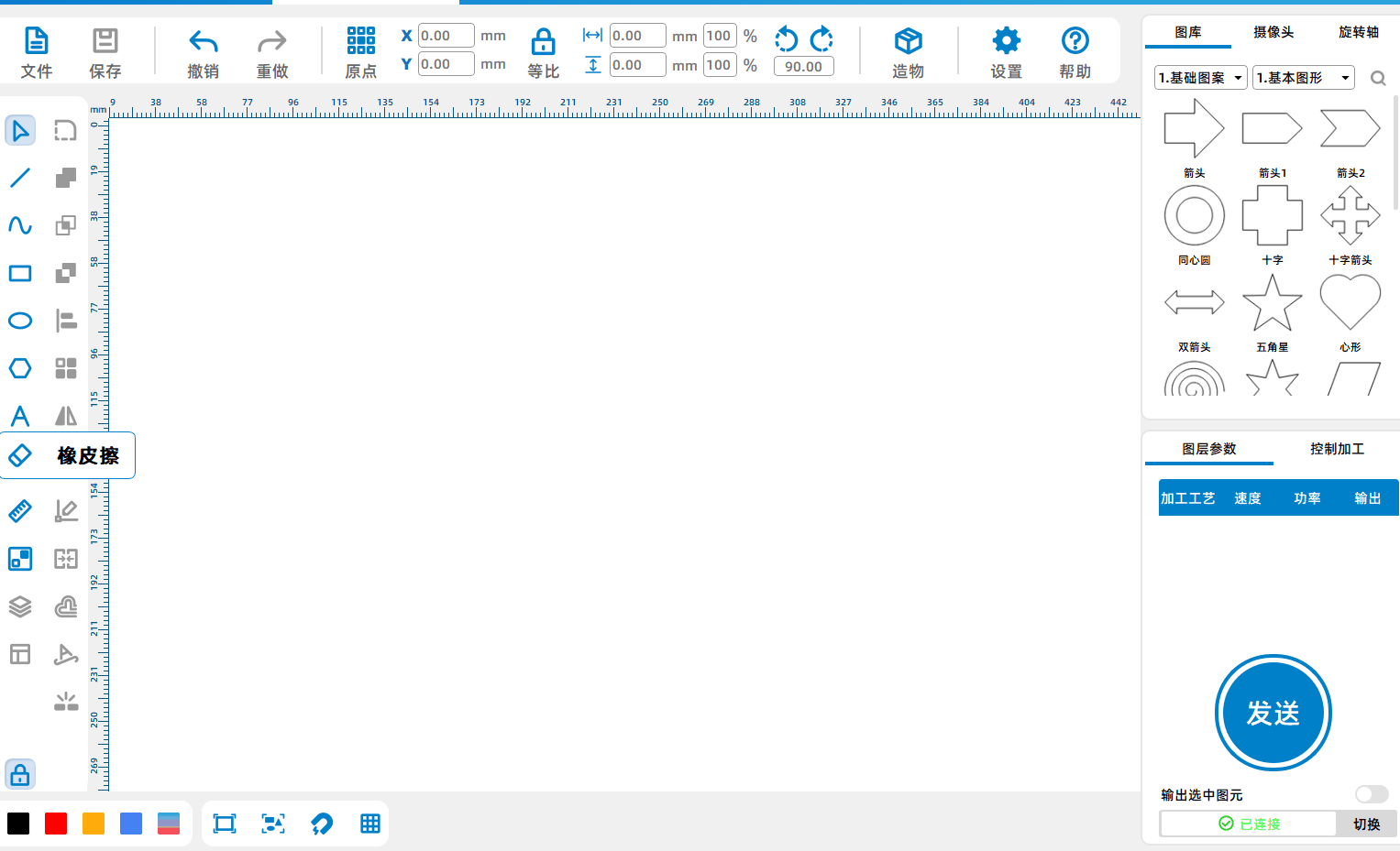

选中【橡皮擦】模式,设置好擦除直径后在需要擦除的地方点击鼠标【左键】即可

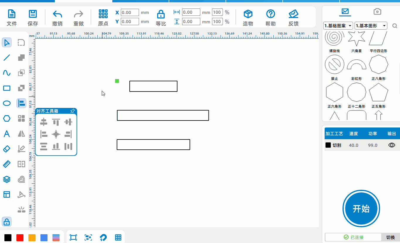

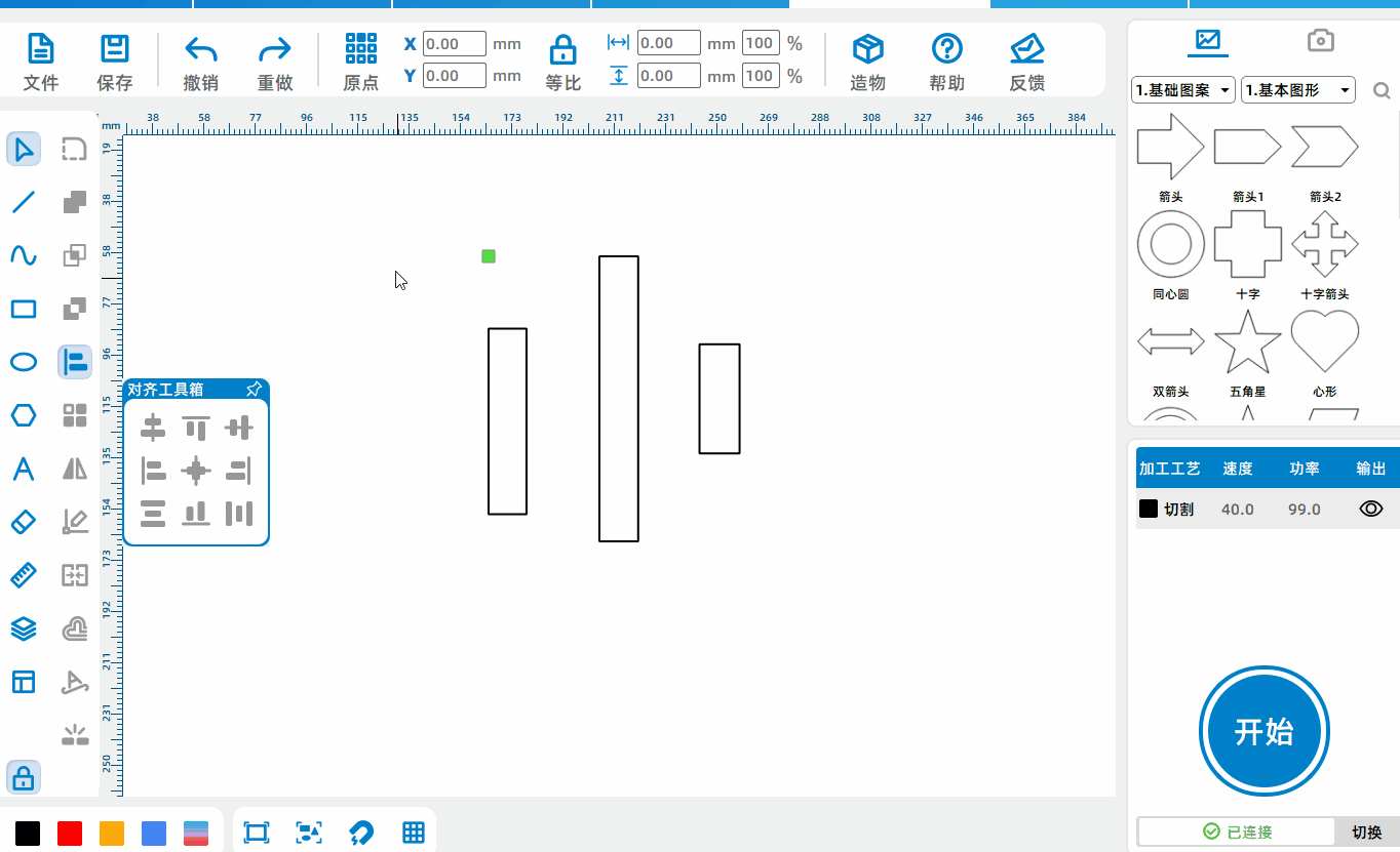

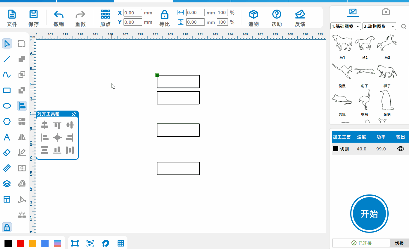

对齐参照物
若按下【ctrl】逐个选中图元,则以最后选中的图元作为对齐参照物;若框选所有图元,则以最大的图元作为对齐参照物
中心对齐
按下鼠标【左键】,框选所有图元,点击中心对齐,则将所有图元以中心点对齐
左对齐、右对齐、水平对齐
按下鼠标【左键】,框选所有图元,点击水平对齐,则将所有图元以同一个水平点对齐
左对齐、右对齐、水平对齐
按下鼠标左键,框选所有图元,点击垂直对齐,则将所有图元以同一个垂直点对齐
纵向平均分布
按下鼠标【左键】,框选所有图元,点击纵向平均分布,则将所有图元的纵向间距调整为一致
横向平均分布
按下鼠标【左键】,框选所有图元,点击横向平均分布,则将所有图元的横向间距调整为一致

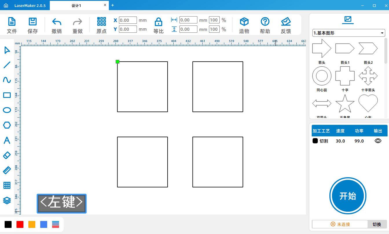

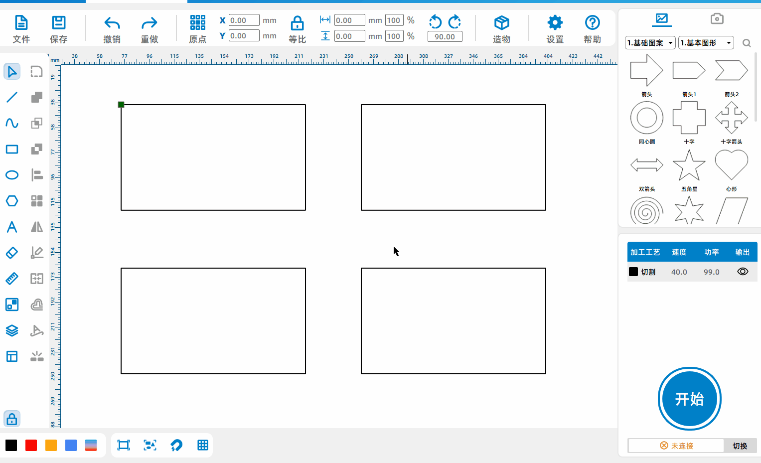

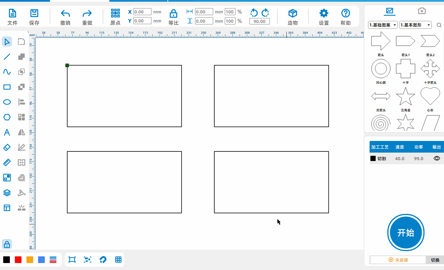

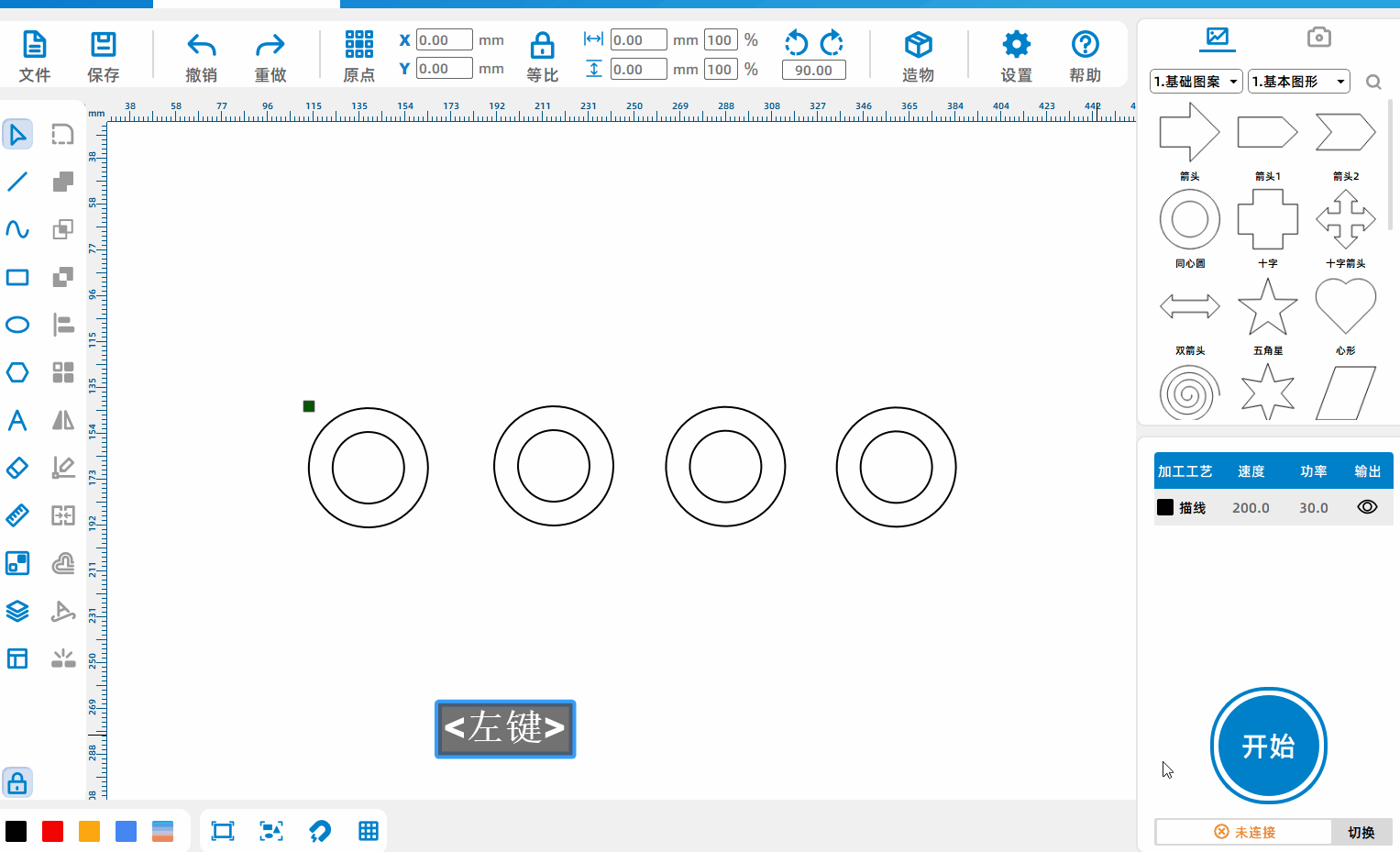

矩形阵列
选择【矩形阵列】模式,设置参数,其中【水平个数】为阵列后水平方向的总共个数,【水平间距】为两个图元之间的间距,为左图元最右侧与右图元最左侧的距离,【隔行偏移】为第一行跟第二行在水平方向上起始位置的偏移距离,每隔一行会有偏移;【垂直个数】为阵列后垂直方向的总共个数,【垂直间距】为两个图元之间的间距,为上个图元最底部与下个图元最顶部的距离,【隔列偏移】为第一列跟第二列在垂直方向上起始位置的偏移距离,每隔一列会有偏移
环形阵列
按选择【环形阵列】模式,设置参数,其中【开始角度】为原图元与阵列得到的第一个图元之间除【阵列角度】之外加上的角度,【阵列角度】为每个阵列得到的图元之间的间隔角度,【复制数量】为阵列之后得到的总个数,勾选【相对中心】,此时设置的【中心x】与【中心y】为相对原图元的xy坐标,不勾选【相对中心】,此时设置的【中心x】与【中心y】为相对画布左上角的xy坐标,【旋转副本对象】为将阵列得到的图元以阵列角度进行旋转

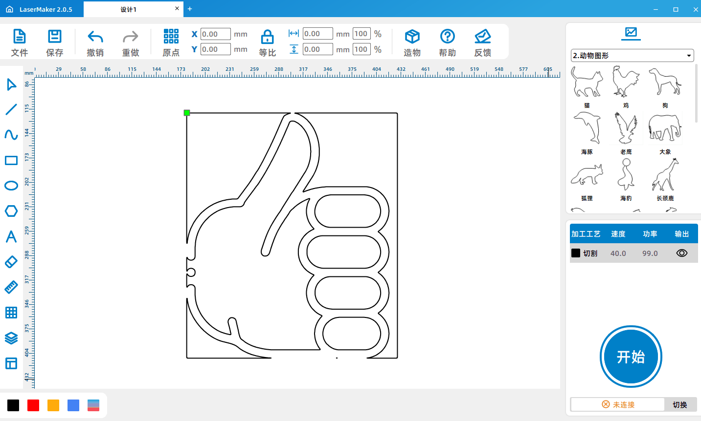

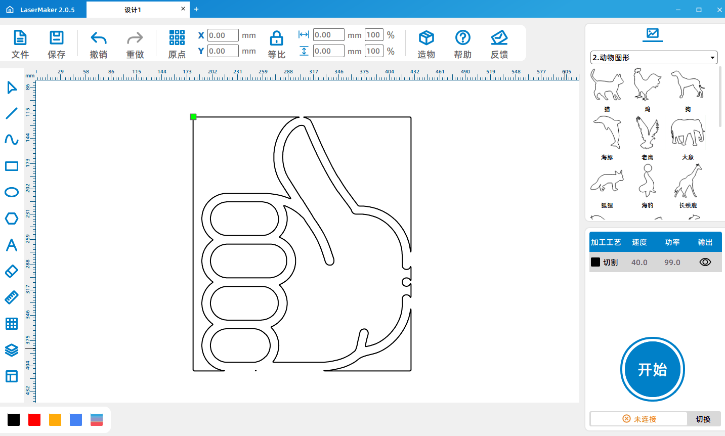

水平镜像
选中希望水平镜像的图案后,点击水平镜像功能按钮
垂直镜像
选中希望垂直镜像的图案后,点击垂直镜像功能按钮
轴镜像
选中图元,鼠标左键【镜像工具】,选择【轴镜像】,以直线、参考线或绘制两点为镜像线,生成镜像后的新图元

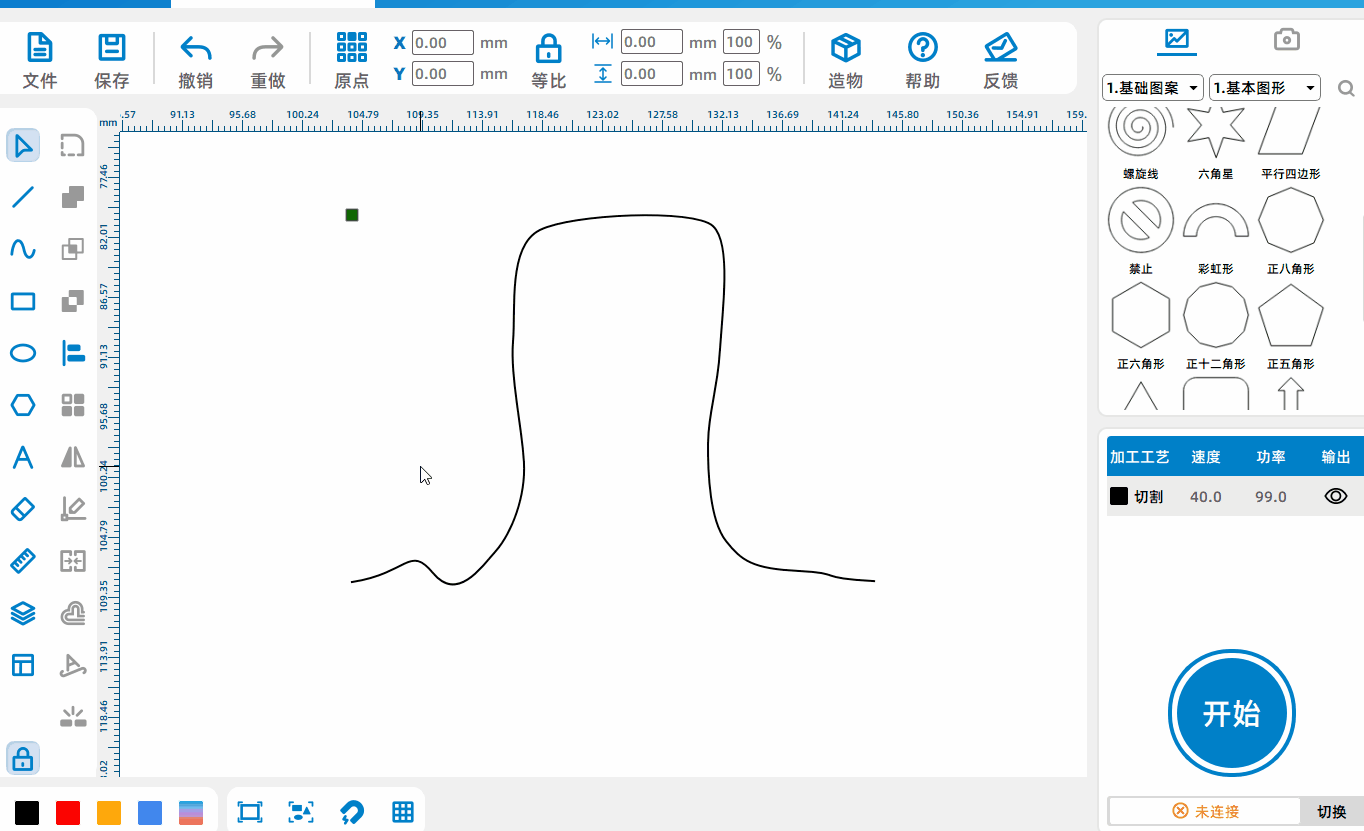

节点编辑
选中图元,鼠标左键【节点编辑】,通过移动蓝色的节点改变节点的位置,拖动绿色的手柄改变曲线的形状

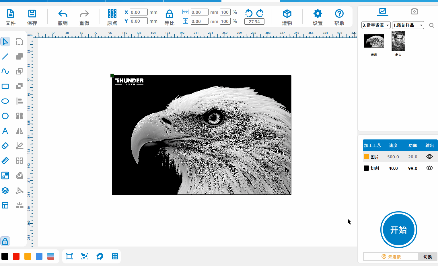

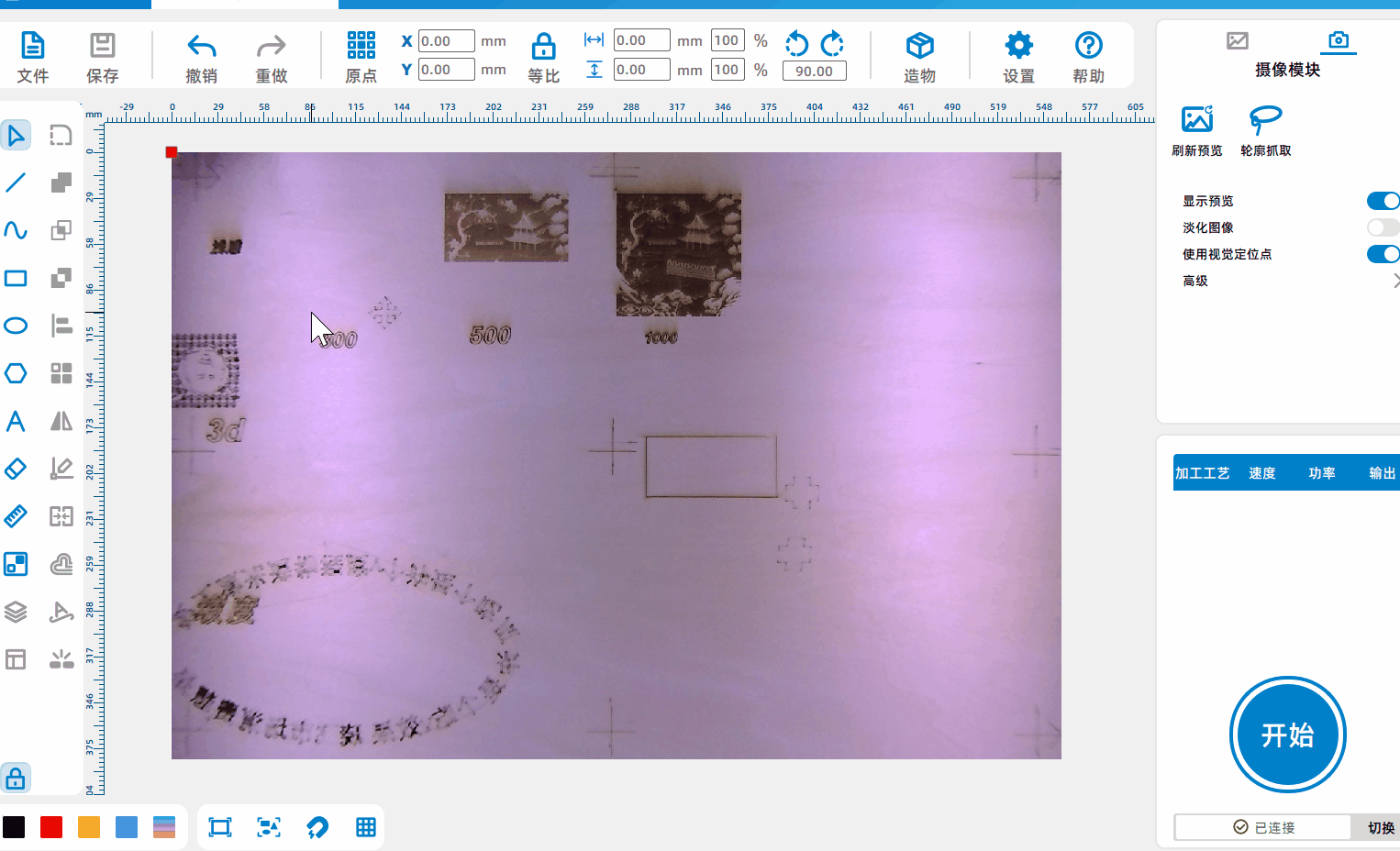

实时预览加工平台状态
点击相机图标,鼠标左键【刷新预览】,可实时预览加工平台状态
精准定位加工
刷新预览后,画布上显示加工平台照片上,任意位置绘制图元,即可在设备中的加工平台相应位置加工
轮廓抓取
点击相机图标,鼠标左键【轮廓抓取】,可抓取加工平台已加工的图元或物体的轮廓
远程监控加工
点击【摄像头】,开启【实时刷新预览】,可远程监控加工平台;点击【监控画面】弹出独立窗口,放大监控画面

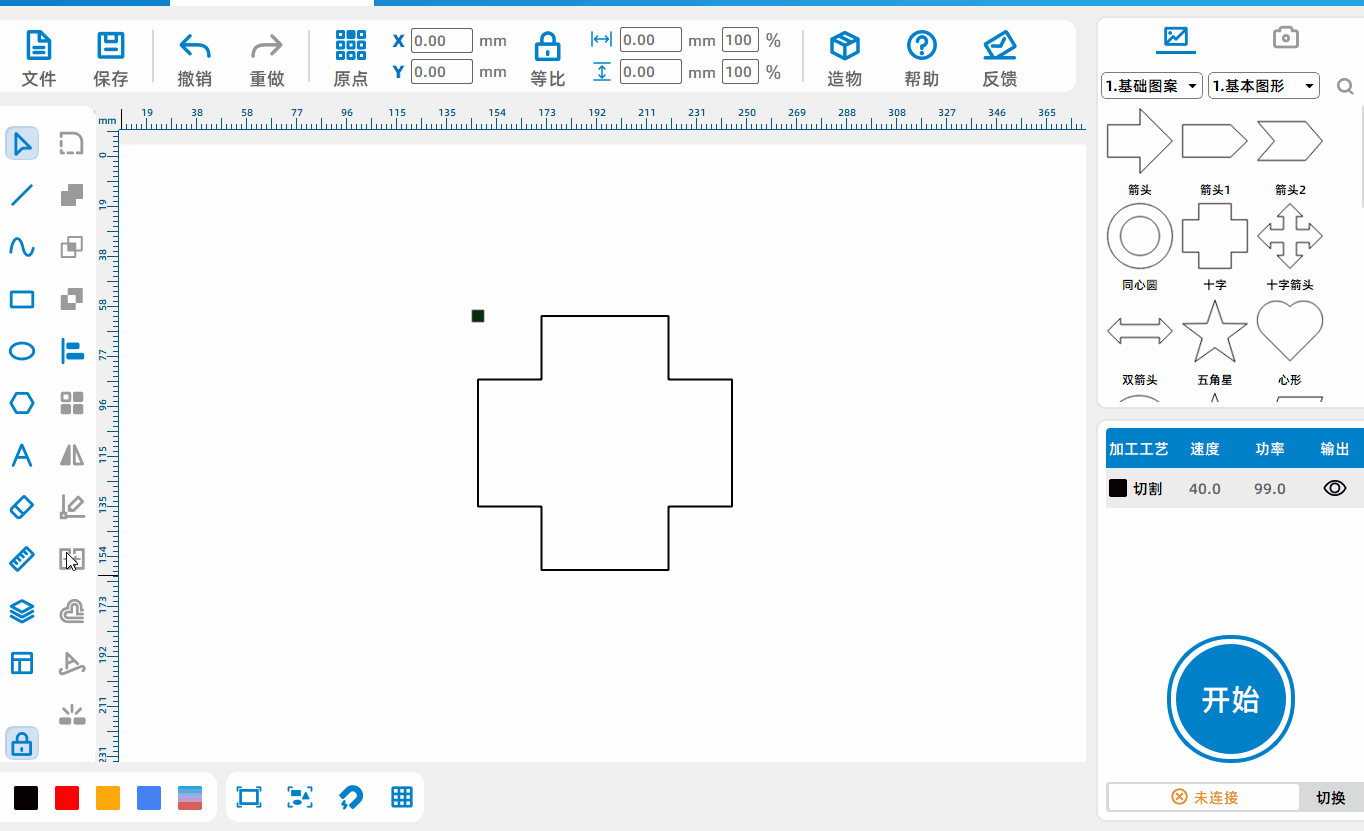

直角盒子
鼠标左键【造物】,选择【直角盒子】,设置长宽高、凹槽大小、材料厚度

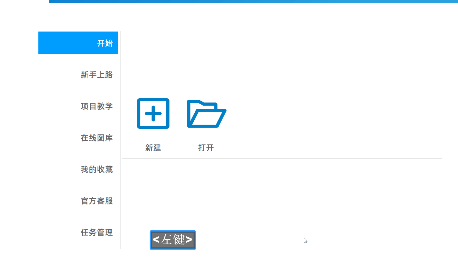

管理加工排队
点击【首页】-【任务管理】-【立即进入】,进入任务管理系统,通过创建一个队列,任何人加入队列可上传图纸,管理员可对所有图纸进行管理加工

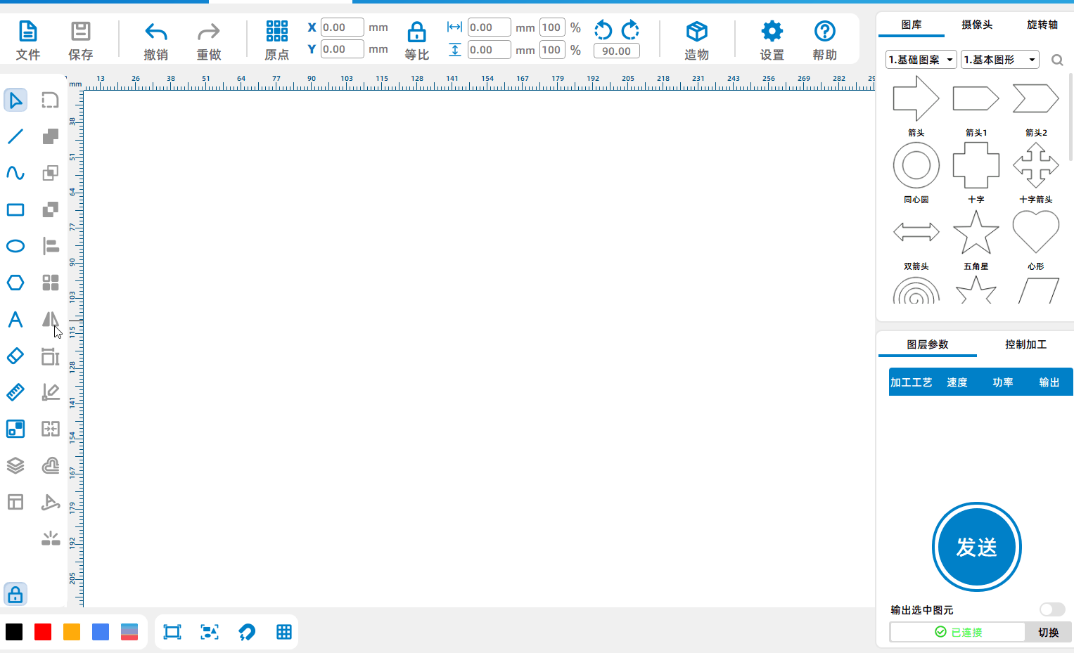

设备管理
鼠标左键任一设备,点击【测试】可测试是否当前设备是否连接成功,点击【删除图标】可从设备列表删除当前设备
USB连接
在列表框内可编辑查找到的设备,点击【编辑】,编辑后可完成添加设备
TCP/IP连接
点击【切换】-【创建】,选择设备类型,若为雷宇设备,设置连接方式、设备名称后可成功创建;若为其他设备,设置连接方式、设备名称、尺寸、零点后可成功创建
功能已经到底啦~

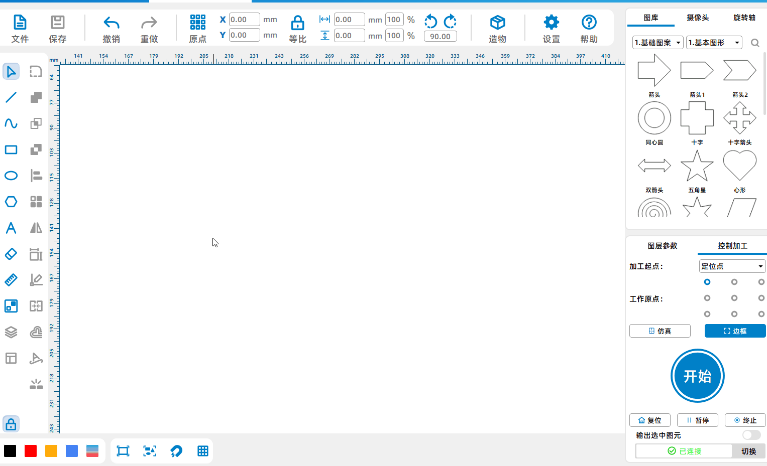

在软件内控制加工
绘制图元后,点击【控制加工】,点击【开始】可直接加工画布上的图元。
