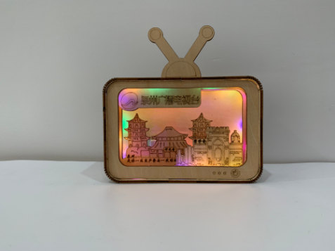

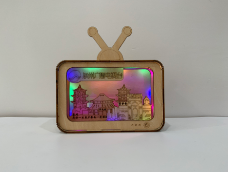

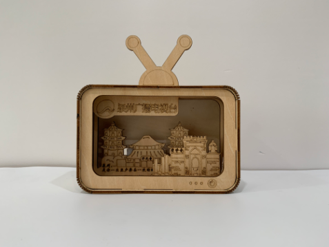

一、设计理念
      本次设计的激光切割小夜灯外观以经典的电视模型为基础,结合泉州两座著名的寺庙——开元寺和清净寺的元素,融合历史文化与现代设计,通过精美的激光切割技术展现泉州的文化魅力。
二、灵感来源
      小夜灯的外形灵感来源于复古电视,还添加了泉州广播电视台的Logo,通过激光切割软件设计,激光切割出开元寺和清净寺的精美图案,这些元素结合了泉州的现代化与历史文化。在黄光和彩光两种灯光的映衬下,展现出泉州丰富的文化底蕴与独特的美学价值。
  • 0:4:59
  • 461.60 X 256.50 mm
  • 椴木板@3mm

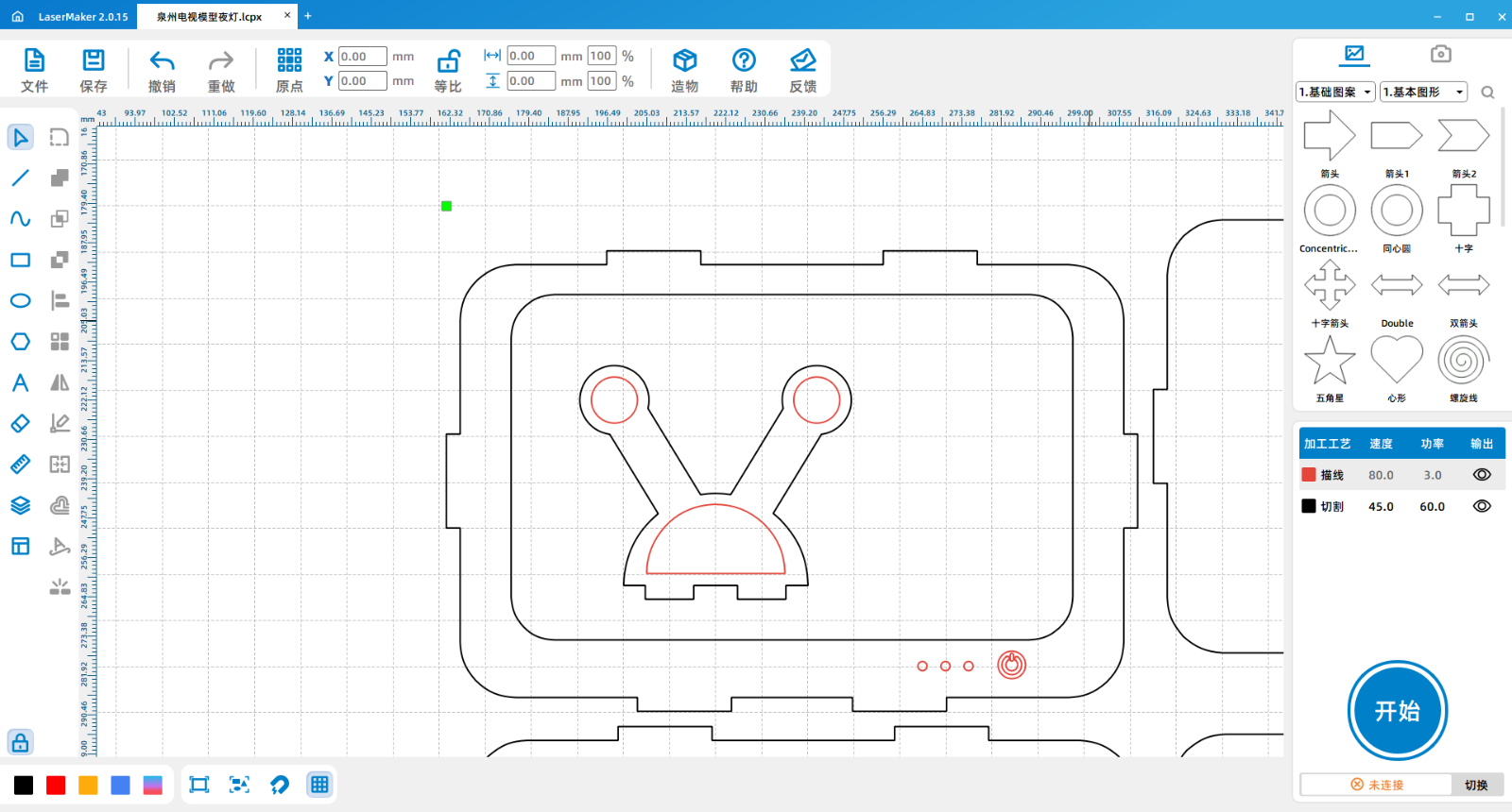

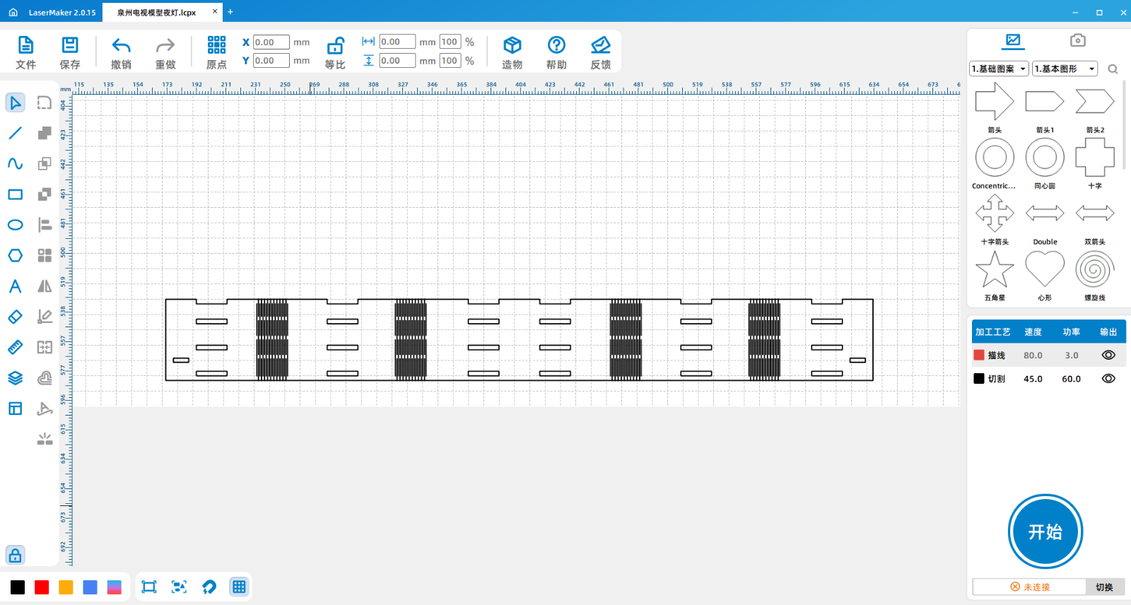

    外壳设计
    本款小夜灯选取模版2为设计基础。先查找复古电视外观图片,依次设计按钮、天线,天线的孔位。

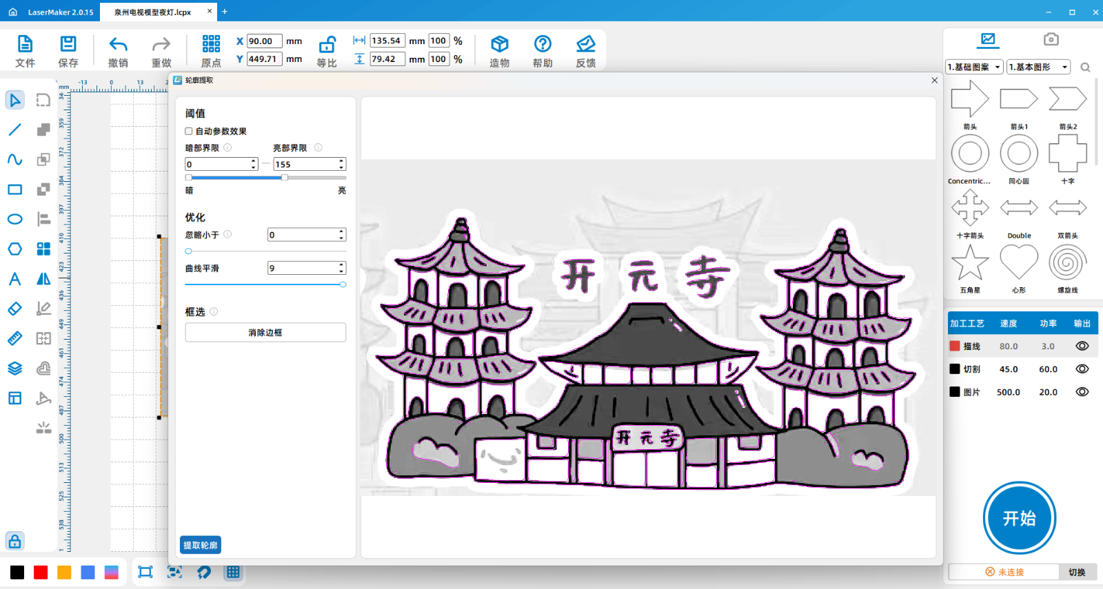

    轮廓提取
    在浏览器中搜索开元寺的手绘图,通过轮廓提取功能提取出地标的线条

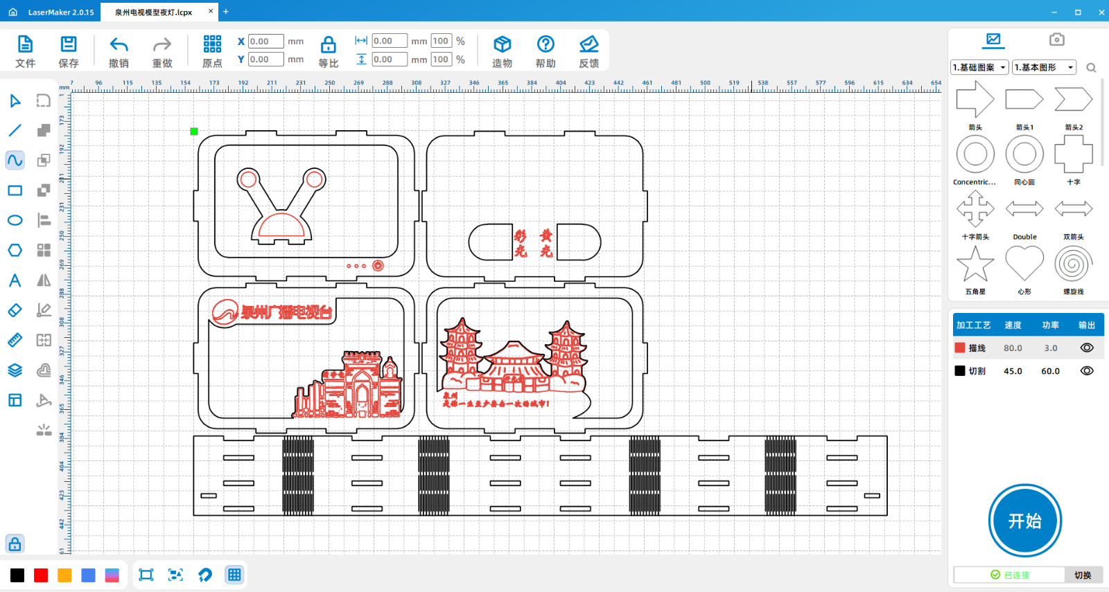

    绘图排版
    在模板中排好各个轮廓,然后进行组合,检查加工工艺的顺序(切割放在最后)并加入水口。

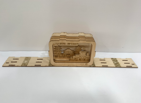

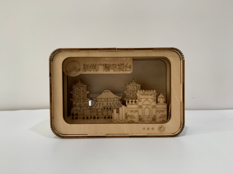

    拼装过程
