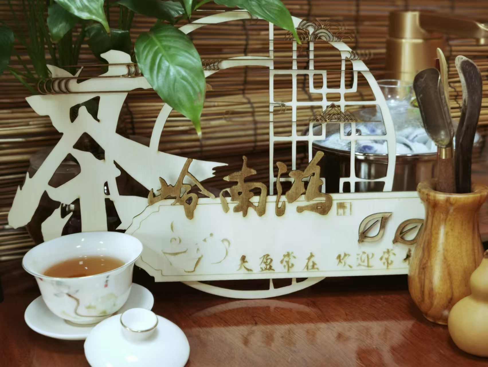

设计理念:在生活中,我们经常会看到商店中的各种门牌,可以让我们对店铺有一定的了解,好的门牌让我们眼前一亮,所以我为自己家里的茶叶店设计了一款门牌,它不仅是是一件展现个性的时尚单品门牌,更寄托了我对家中事业的支持和期待。
灵感来源:采用异型的框架设计,圆形的国风框架插入“茶”字尽显茶文化风范,区别于常规的招牌,给人以国潮风雅之感。加上了茶店名字“岭南鸿”的logo及茶园名字“天盈”加入【天盈常在,欢迎常来。】文字,可以凸显本店的茶叶文化和热情好客。加入国风云纹和茶壶茶杯图案,更显店内浓厚茶文化,风雅好客、淡雅闲适。
作品名称岭南鸿
激光器种类
激光器功率
所需耗材
加工时间
制作清单

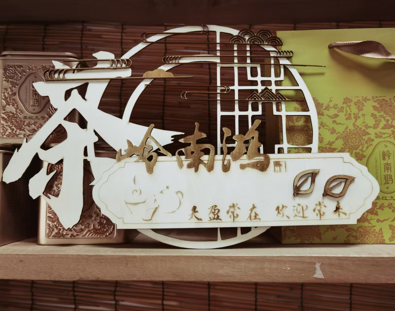

1、款式设计:异型木质边框、岭南鸿图片Logo,文字设计,茶叶、云纹图片
2、材料装饰:3mm椴木板
3、加工设备:激光切割机

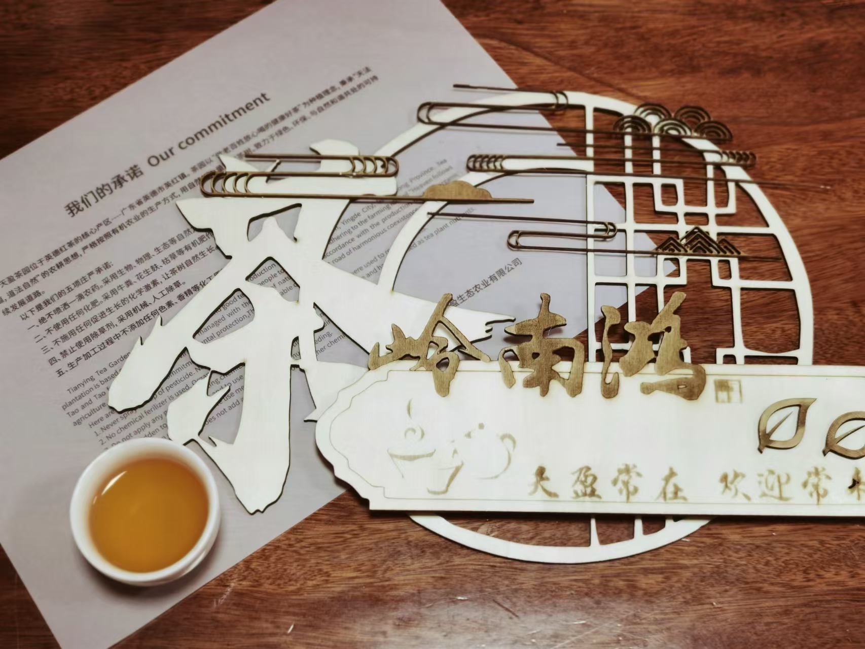

激光加工
(1)把内部的线条选择为默认的描线红色图层,文字、图案选择为默认的浅雕黄色图层,门牌外框的图案选择为默认的切割黑色图层,调节右下角的图层顺序,依次按“描线、浅雕、切割”排序.
(2)鼠标左键双击需要描线的红色图层,选择椴木板,3mm,描线,设置加工参数:速度为150,功率为15。
(3)鼠标左键双击需要浅雕的黄色图层,选择椴木板,3mm,浅雕,设置加工参数:速度为200,功率为10。
(4)鼠标左键双击需要切割的黑色图层,选择椴木板,3mm,切割,设置加工参数:速度为15,功率为100。
2、图纸加工
设置好加工参数后,即可连接设备进行加工。

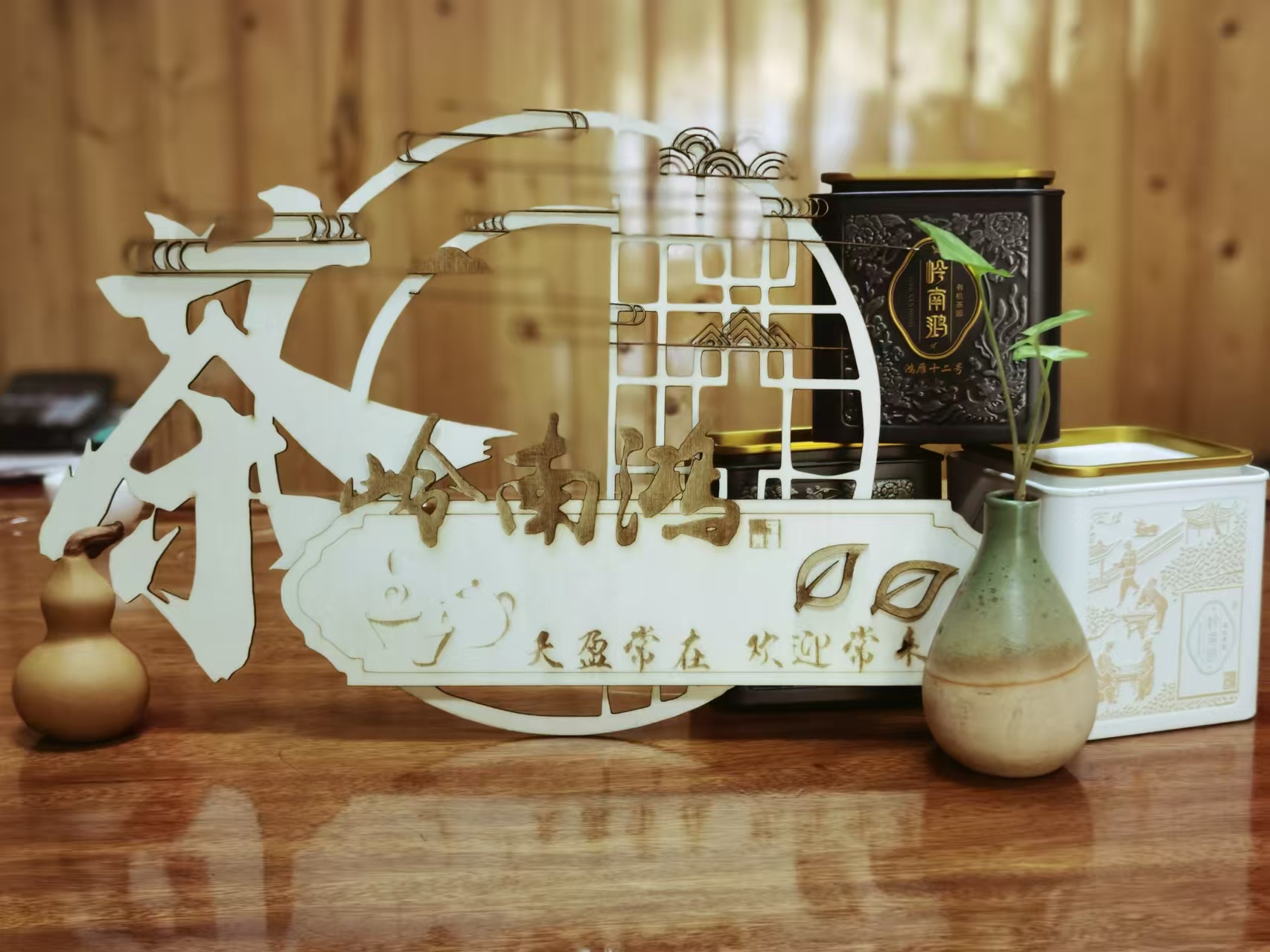

成品组装
把加工好的门牌,用纸巾把表面的灰尘清理干净,作品完成。
