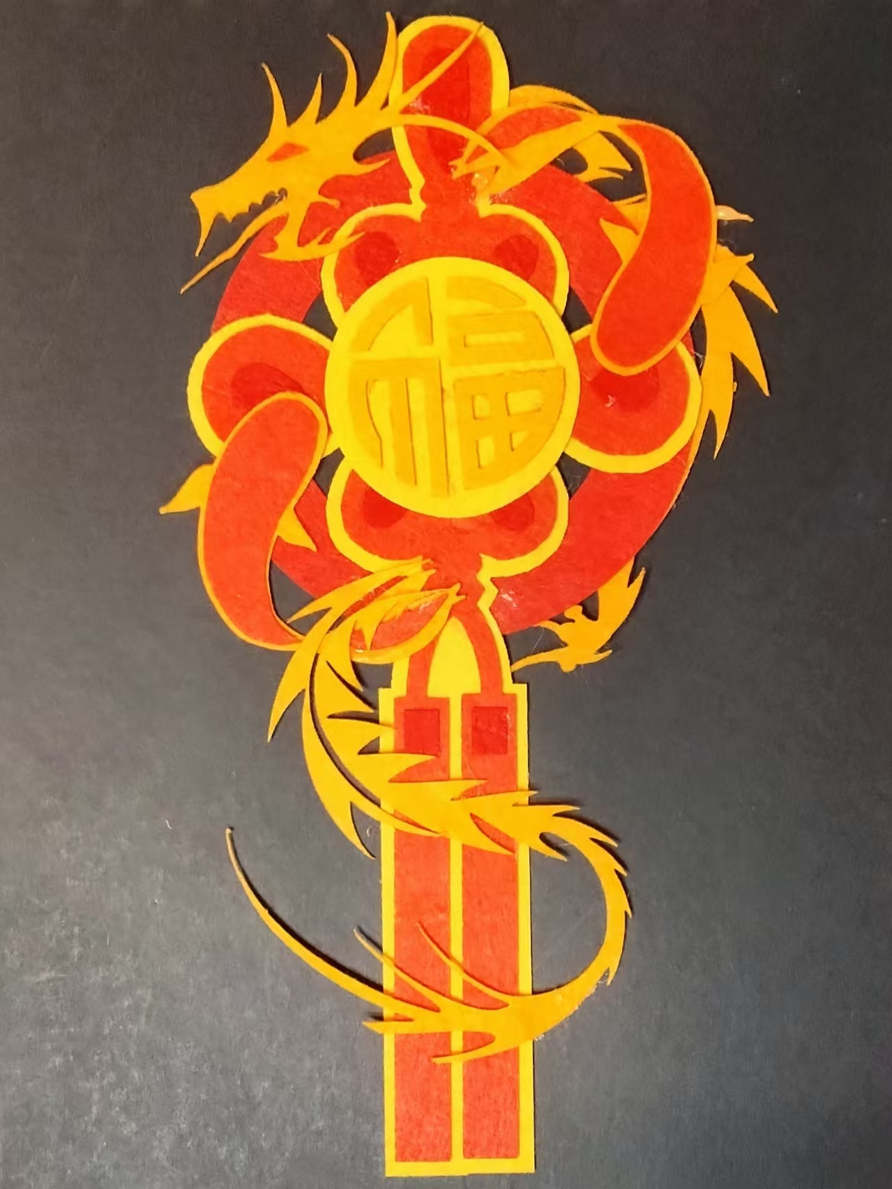

设计理念:春节,即中国农历新年,俗称“新春”“新岁”“岁旦”等,又称“过年”“过大年”,是集除旧布新、拜神祭祖、祈福辟邪、亲朋团圆、欢庆娱乐和饮食为一体的民俗大节,是中国人民最重要的传统节日之一,它不仅是一个庆祝丰收、祭祖和祈求新年好运的时刻,更是一个家人团聚、亲情加深、友情延续的佳节。春节以其独特的魅力和深厚的文化底蕴,成为了中华民族传统文化的重要组成部分,也吸引了世界各地的游客前来体验和感受中国的传统文化。
灵感来源:选取了中国结以及锦鲤、祥龙的素材,这是拜神祭祖、祈福辟邪的典型象征,能够突出春节主题特点。中国结是喜庆吉祥的象征,寓意着吉祥、富贵、平安、团圆和美满,表达了美好的愿景。环绕的锦鲤作为点缀,整个作品更加饱满和美观,表达了富贵、健康和好运的意愿。增加了祥龙环绕,突出了节日的喜庆和欢乐气息,象征着力量与正义、和谐与平衡。
作品名称鱼龙舞新春
激光器种类
激光器功率
所需耗材
加工时间
步骤一设计过程
  1. 在网上搜索与国庆相符合的图片素材,如【中国结】、【锦鲤】、【祥龙】的简笔画图片,根据自己的构思选择自己喜欢的图片保存。
  2. 打开LaserMaker软件,选择右边同心圆图案,按住鼠标左键并拖动至画布,调整合适的尺寸大小(长度和宽度为100mm)
  3. 导入挑选好的图片,提取轮廓,删除原图,根据自己想要的效果,修改和完善提取的轮廓。所有的图片素材都是按照以上步骤处理轮廓提取。
步骤二激光切割
  1. 设置加工图层及参数
    根据自己的设计效果,分别设置加工的图层,使用不同颜色的不织布需要分开不同的加工图层。为了便于区分,建议设置图层的颜色可与不织布的颜色对应。
    底部圆环:选中圆环的图形,鼠标点击左下角新增一个图层,图层新建后, 双击该图层,选择工艺为【切割】,双击【切割】,设置切割参数。切割速度为5,切割功率为99,转角功率为10。
2.图纸加工
  设计好加工参数后,即可连接设备进行加工。根据加工图层,分别单独加工(加工某一图层时,可把其他图层隐藏)
注意:更换加工图层时,要同步更换对应的不织布颜色
步骤三成品组装
将加工好的材料,根据设计图纸的效果,用热熔胶进行粘连,依次进行组装。
注意:粘贴的正反面要注意区分,不要搞反了
