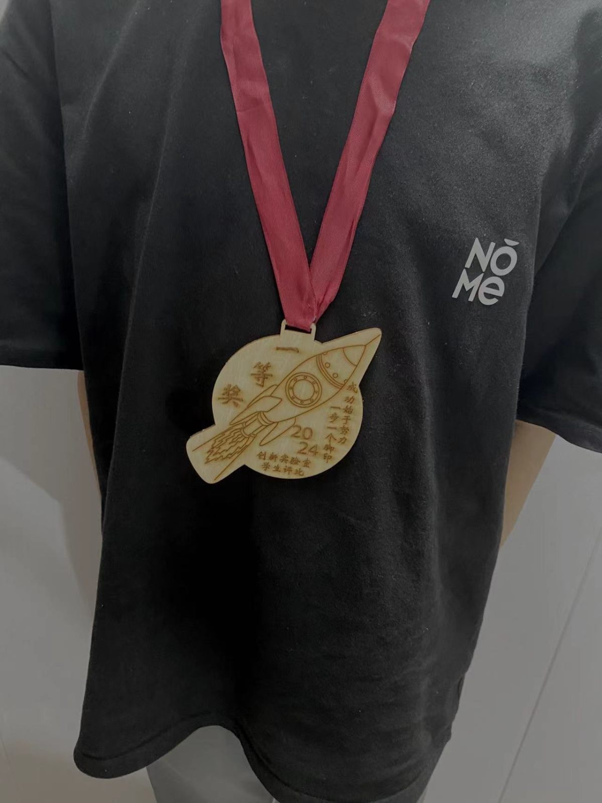

要长脑子了 显示全部楼层 发表于 2024-6-22 22:03:34
设计理念:奖牌,是荣誉的标志,亦是对辛苦努力过最好的象征,同时也为自己这段时间的努力画上了圆满的句号。
灵感来源:中心选用了火箭的形象,代表着科技不断的发展。同时,火箭突破圆形框架的限制,头尾都来到外边,也能暗示着获奖者成功做到了不沿用传统的想法,而是自己与众不同的想法。
  • 0:5:30
  • 104.67 X 113.29 mm
  • 椴木板@3mm
    步骤一:外形制作
    在左侧的【绘图工具栏】中,点击【椭圆】工具,绘制一个90*90mm的正圆。
    点击【矩形】工具,绘制一个20*10mm的矩形。 点击【圆角】工具,将矩形朝上的两个直角导为半径为3mm的圆角。
    点击【矩形】工具,绘制一个15*3mm的矩形。点击【对齐工具箱】工具,将矩形与上一矩形中心对齐。
    将组合图形拖动到圆上合适位置,选中外矩形,同时按住【Ctrl】键,选中圆形,再点击【并集】工具,将两者合并。
    在上方【功能区】中点击【文件】,然后点击【打开】,双击打开所保存的火箭图片,鼠标左键点击选中图片,点击提取轮廓后删掉图片,得到火箭外形。
    鼠标点击选中火箭外形,修改为蓝色深雕。
    将火箭移到圆中心,点击【橡皮擦】工具,擦去重叠部分圆的线条。
    扩大圆与火箭距离,再点击【曲线】工具,将火箭头尾包围。
     点击【文本】工具,输入“2024”。点击【文本】工具,输入“一等奖”, 点击【文本】工具,输入“成功始于努力,一步一个脚印”。点击【文本】工具,输入“创新实验室学生评比”。
    将四处文本拖至合适位置。
    步骤二:激光加工
    调节右下角的图层顺序,依次按深雕、切割”排序;鼠标左键双击蓝色图层,将材料、厚度、工艺分别设置为椴木板、3mm、深雕;鼠标左键双击黑色图层,将材料、厚度、工艺分别设置为椴木板、3mm、切割。
