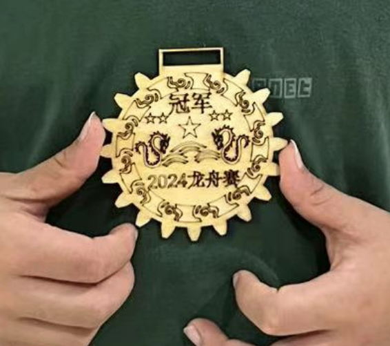

  • 作品展示

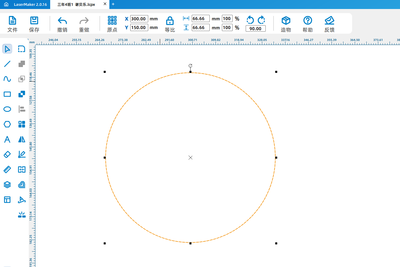

  • 绘制正圆

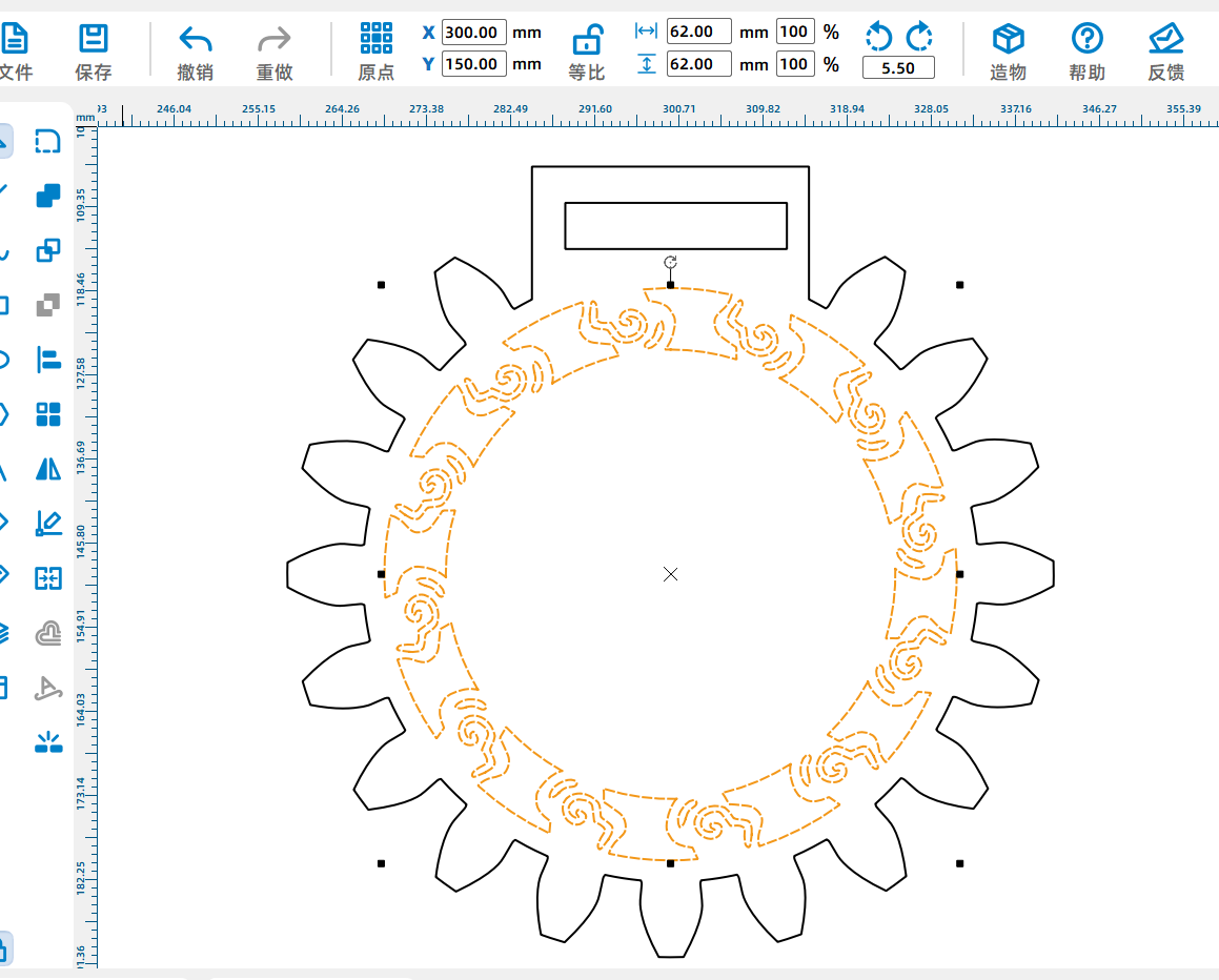

    绘制外圈齿轮

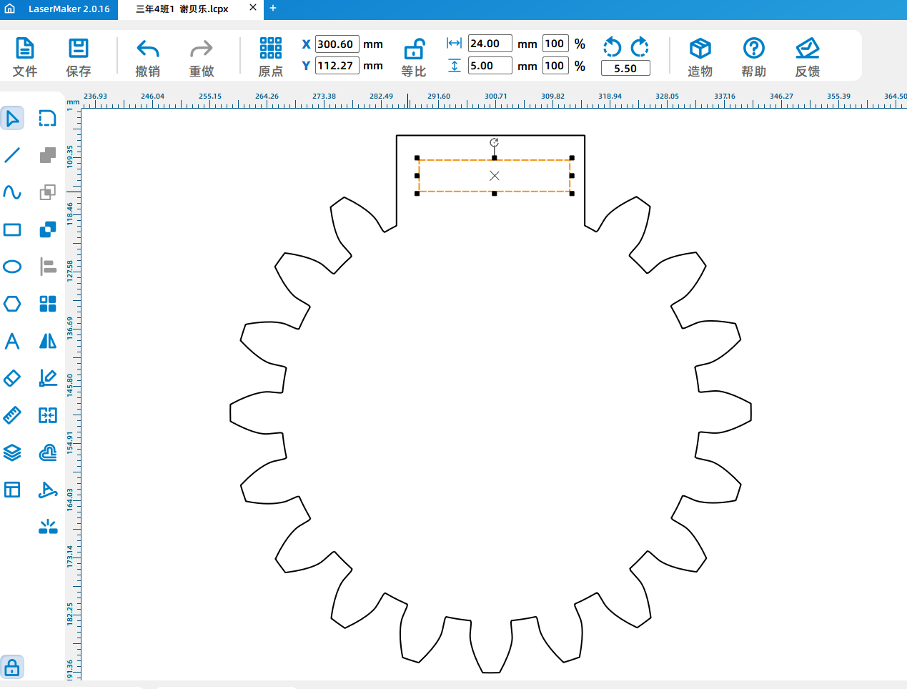

    绘制带扣
    左侧绘制长方形尺寸长30,宽15
    选中齿轮、圆圈、长方形,点击并集
    绘制周边溪流
    绘制周边溪流,定位X=300  Y=150   调整大小62

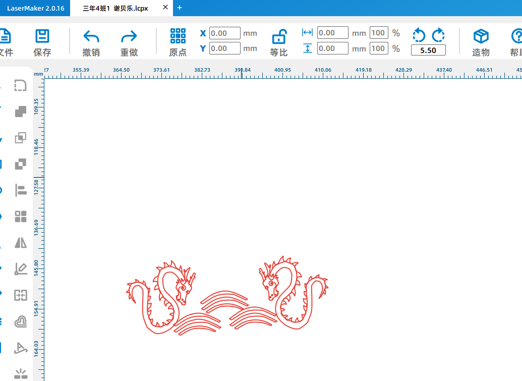

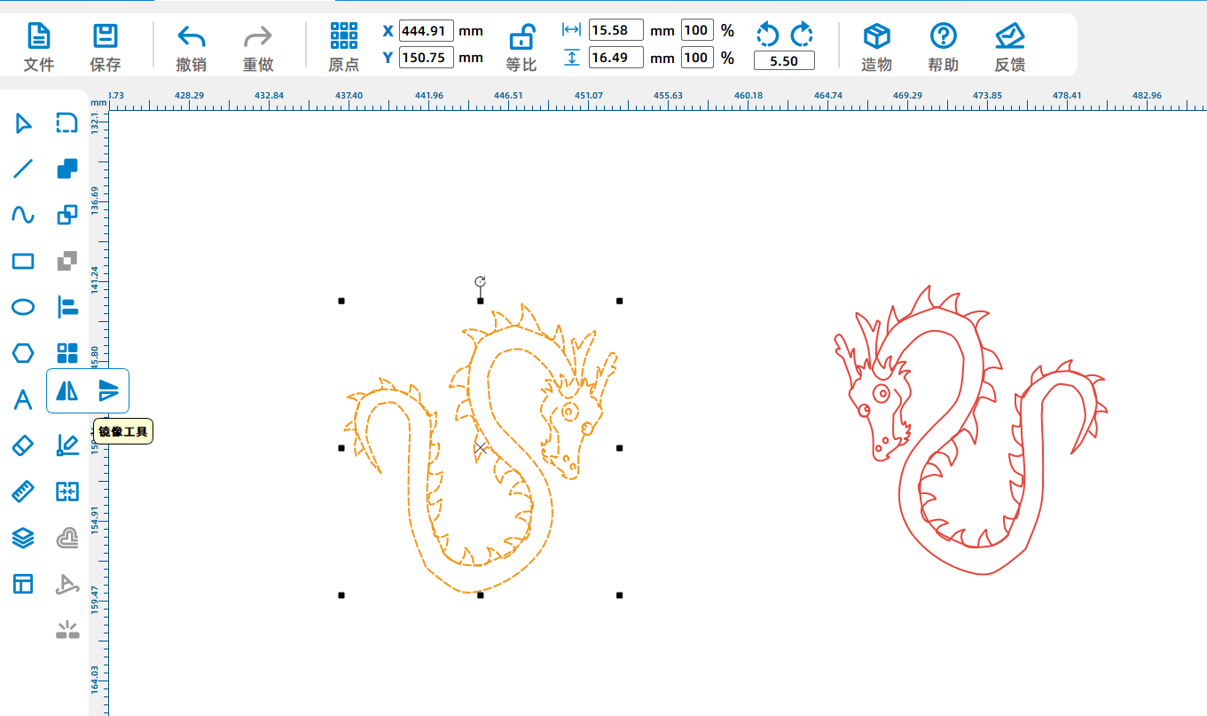

    绘制双龙
    先绘制一条龙,复制一个,然后把原龙镜像形成双龙面对面,调整位置
    绘制三江水

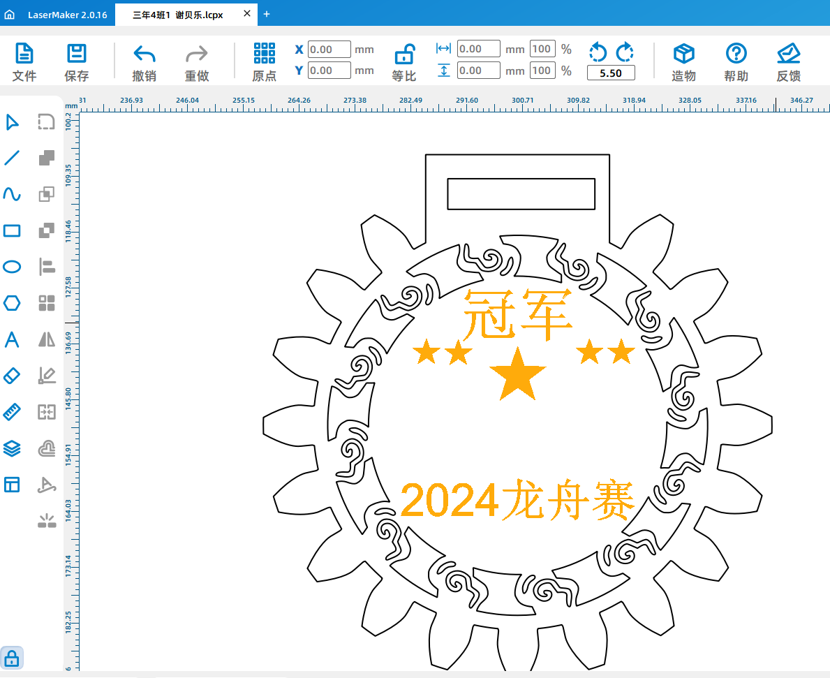

    合并二龙溪水
    作品展示
