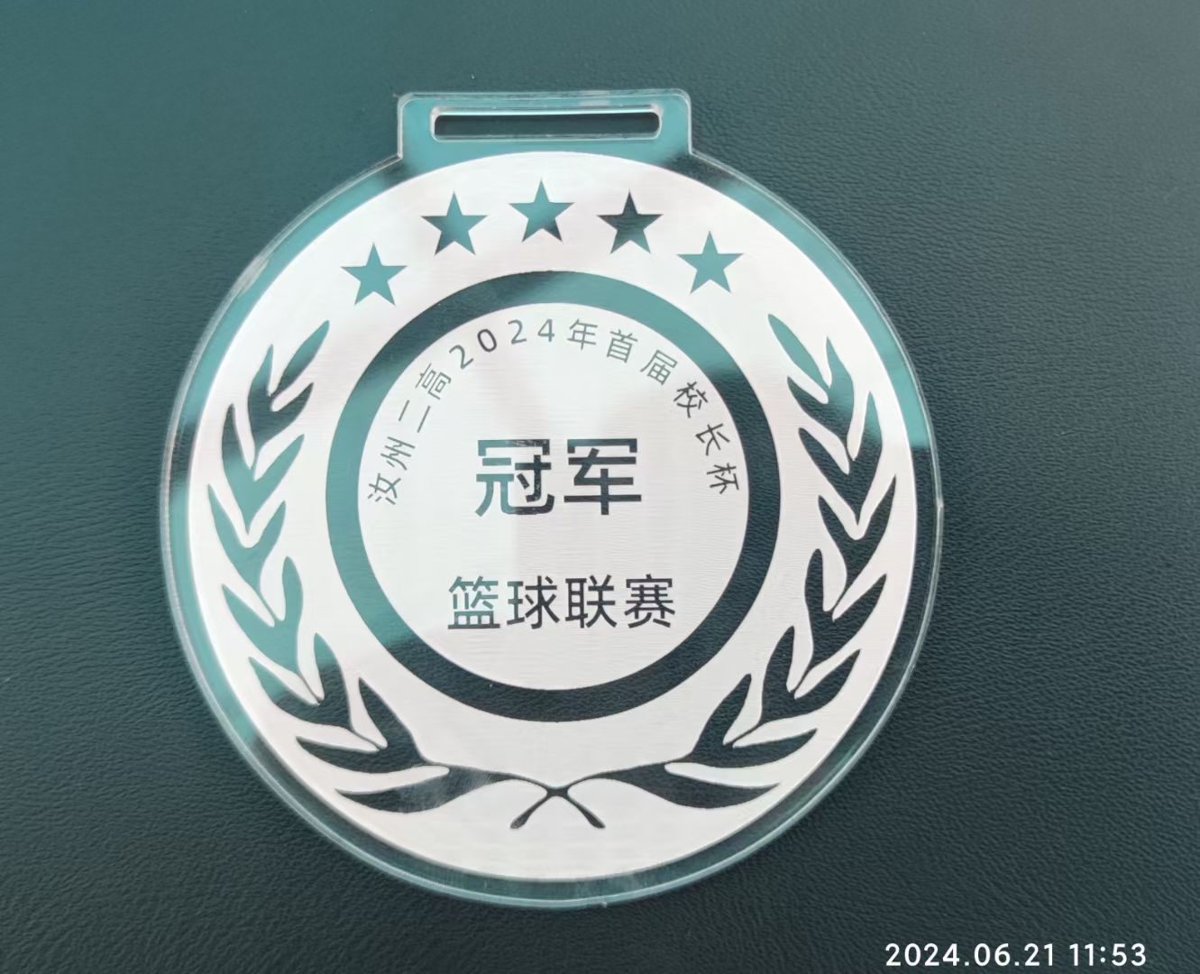

    一、外形制作
    在左侧的【绘图工具栏】中,点击【椭圆】工具,绘制一个90*90mm的正圆。鼠标勾选图片,点击偏移曲线,选择向内偏移5mm。
    点击【矩形】工具,绘制一个36*8mm的矩形。 点击【圆角】工具,将矩形朝上的两个直角导为半径为2mm的圆角。
    点击【矩形】工具,绘制一个28.5*3.5mm的矩形。 点击【圆角】工具,将矩形的四个直角导为半径为1mm的圆角。
    (2)在上方【功能区】中点击【文件】,然后点击【打开】,双击打开所保存的麦穗图片。
    鼠标左键点击选中图片,点击提取轮廓后删掉图片,得到麦穗外形。
    鼠标点击选中麦穗外形,修改为黄色浅雕。
    (3) 点击【文本】工具,分别输入“冠军”、‘篮球联赛’。点击【曲线】工具,绘制一条曲线。鼠标勾选曲线,点击【曲线文字】工具,输入“汝州二高2024年首届校长杯”。
    (4)在左侧的【绘图工具栏】中,点击【椭圆】工具,绘制一个48.5*48.5mm的正圆。鼠标勾选图片,点击偏移曲线,选择向内偏移5mm。
    (5)在右侧【基础图案】中点击【基本图形】,找到五角星图形。
    选中五角星,复制粘贴,总共得到五个五角星。
    鼠标勾选所有图形,点击【水平镜像】工具。
    二、激光加工
    调节右下角的图层顺序,依次按“浅雕、切割”排序;鼠标左键双击黄色图层,将材料、厚度、工艺分别设置为亚克力、3mm、浅雕;鼠标左键双击黑色图层,将材料、厚度、工艺分别设置为亚克力、5mm、切割。
