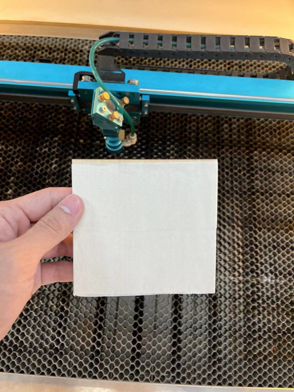

    粘贴美纹纸
    在需要加工的模板上,粘贴上一层美纹纸。目的是为了方便后续上色

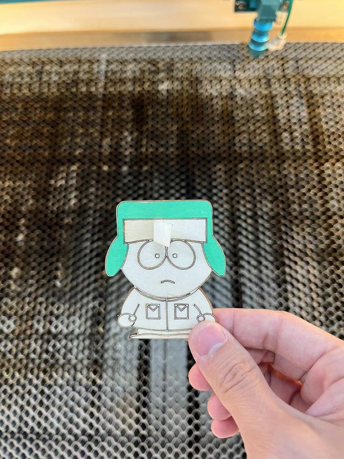

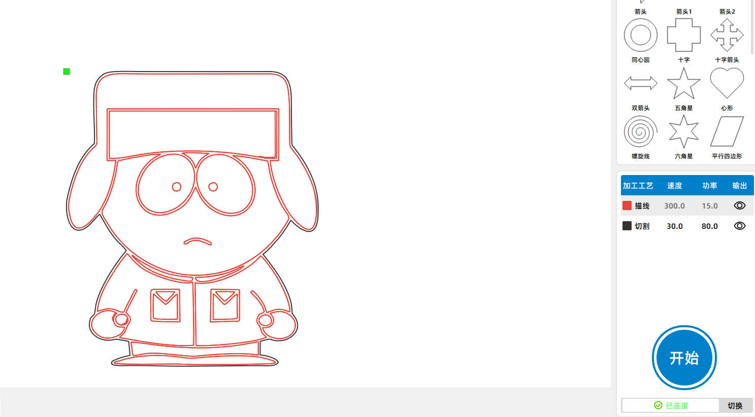

    加工
    选择你喜欢的卡通人物,使用描写的工艺,调整好合适的加工参数。初加工出卡通人物
    DIY给人物上色
    撕开需要涂抹颜色的部分,涂上你喜欢的颜色。再撕开另一处,再图上颜色,以此类推。这种方法同样也适合与其他图纸
