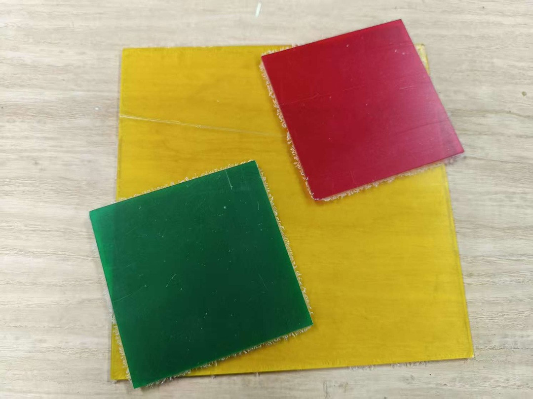

所需耗材 亚克力2mm

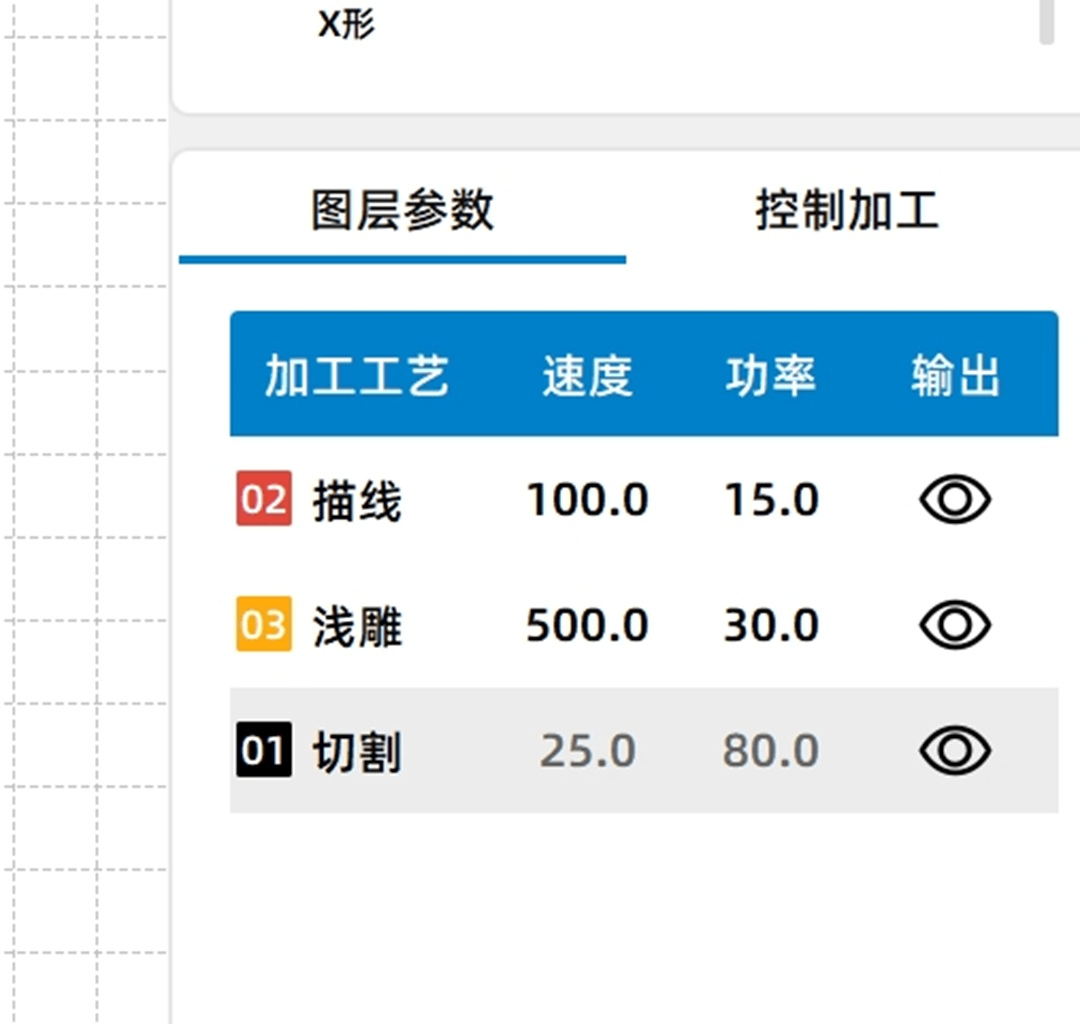

加工工艺
切割
加工材质
亚克力2mm
功率(%)
80
速度(mm/s)
25
加工次数
模式
加工工艺
浅雕
加工材质
亚克力2mm
功率(%)
30
速度(mm/s)
500
加工次数
模式

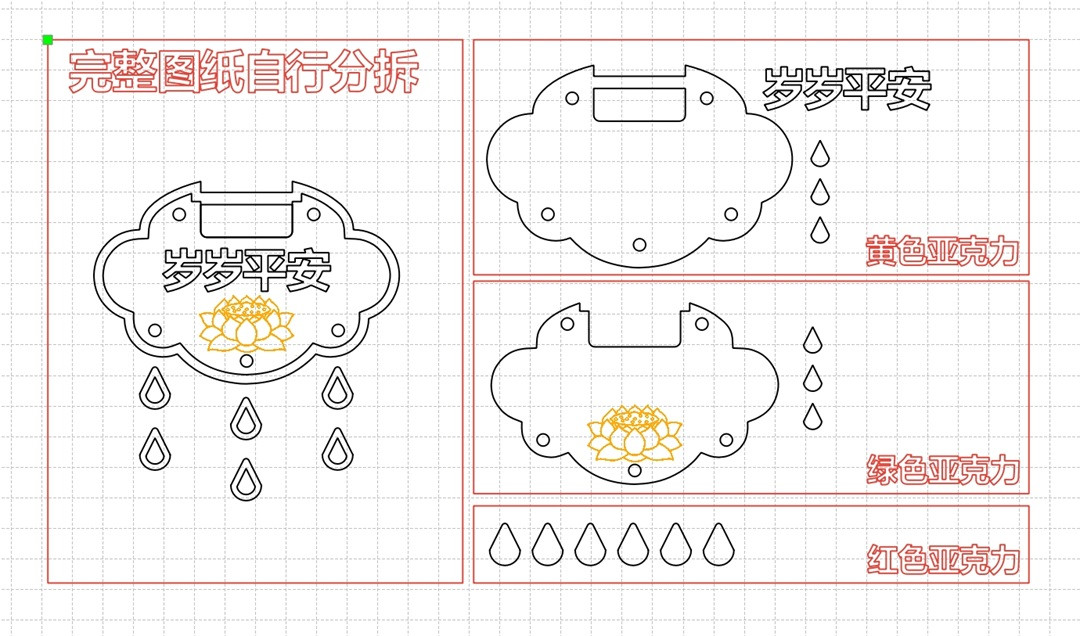

步骤一:用Lasermaker1.2.7目前最新版本软件画图
全程录屏,详细看视频哈!!!
步骤二:设置加工参数,并进行激光切割
加工参数仅供参考,以实际机器状况为主!全程录屏,详细看视频哈!(注意:亚克力板推介2mm,我这里用3mm太厚效果不是很好)

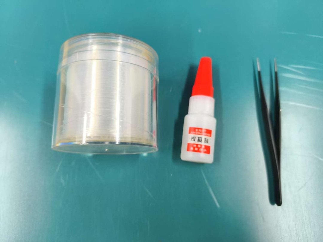

步骤三:准备好工具,进行组装

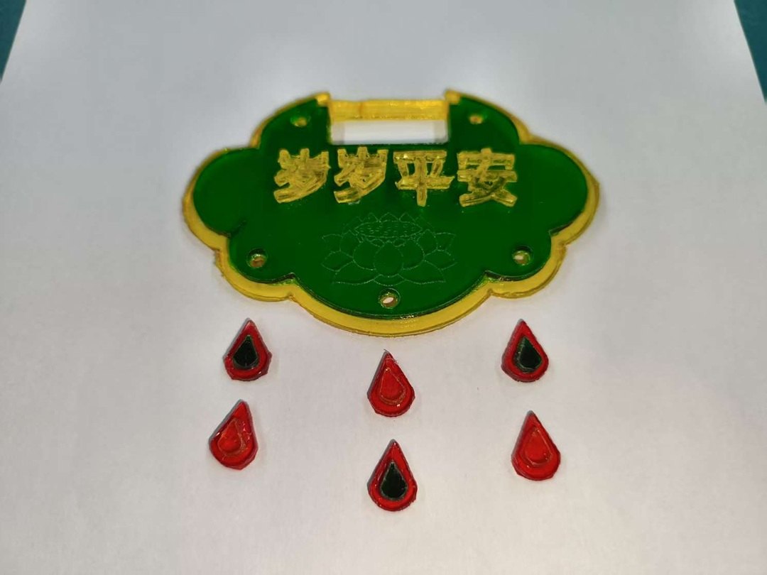

步骤四:完成作品
