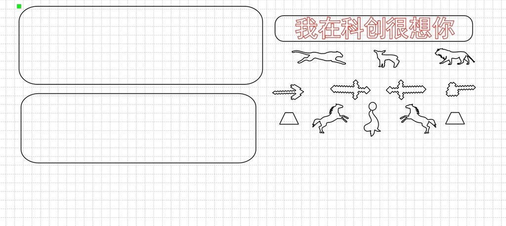

我设计的作品是我在科创很想你,“我在科创很想你”是一句充满温情与创意的表达,它简短而深刻,展现了人们对科技创新领域的深厚情感与无限向往。这句话不仅传递了对科创的热爱与思念,更激发了人们对未来科技发展的无限憧憬与期待。
作品名称我在科创很想你
激光器种类二氧化碳玻璃管
激光器功率80w
所需耗材3mm椴木
加工时间10m
加工工艺
描线
加工材质
3mm椴木
功率(%)
20
速度(mm/s)
100
加工次数
模式
加工工艺
切割
加工材质
3mm椴木
功率(%)
80
速度(mm/s)
20
加工次数
模式
步骤一:用LaserMaker设计图纸

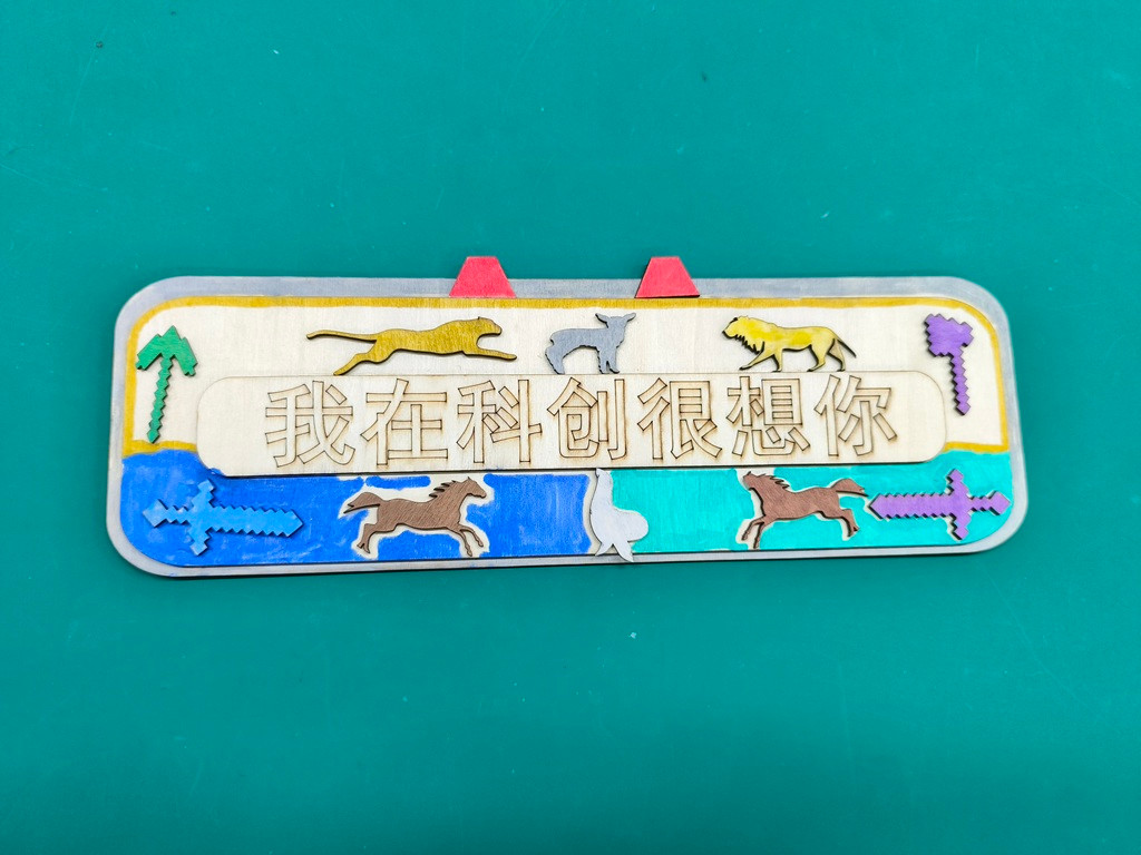

步骤四:完成作品并展示
