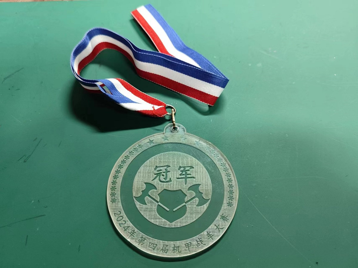

一、整体设计
    机甲战车大赛是我们这边的特色比赛项目,2024年将举行第四届,因此,我为该比赛设计比赛的奖牌。奖牌的设计将融合科技、力量与荣耀。
二、图案设计
    奖牌上方有四颗星,代表今年是第四届赛事;左右两边有环形各12朵小花用于装饰,两边加起来24朵也寓意今年是2024年;中心有赛事的LOGO,由盾牌和斧头组合而成,象征机甲战车的坚固防御和犀利冲锋。
三、文字设计
    奖牌正面下方刻有“2024第四届机甲战车大赛”字样,采用简洁大气的字体设计,易于辨识。奖牌正面中央刻有“冠军/亚军/季军”字样,以区分不同等级的奖项。字体设计同样简洁大气,与赛事名称保持风格一致。
四、材质与工艺
    奖牌用3mm亚克力材料制作,确保奖牌的质感和耐用性,透明材料也增强了视觉效果。
  • 0:6:37
  • 80.00 X 87.50 mm
  • 亚克力@3mm
    确定奖牌为圆形结构轮廓
    画一个80mm的圆,用偏移曲线工具内偏16mm,确定奖牌的主要轮廓结构
    四颗星代表第四届赛事
    在图库里找到五角星,调整大小和位置
    使用文字跟随路径设计环形字样
    文字跟随路径,写“2024年第四届机甲战车大赛”。
    偷偷告诉你们一个秘密,小花朵是米字“*”,自己调整合适字体哦!
    奖牌中间添加LOGO设计
    奖牌中间添加奖项字样
    奖牌顶部画出吊带结构
    用“矩形”和“圆形”画出吊带结构,记得倒角哦!
    调整加工工艺和参数
    调整加工工艺和参数,这里需要根据实际情况调整,材料是3mm亚克力!
    背面加工镜像左右翻转
    我设计是背面加工,因此需要镜像左右翻转。如果你想要正面加工就不用这一步,效果也是很好哦!
