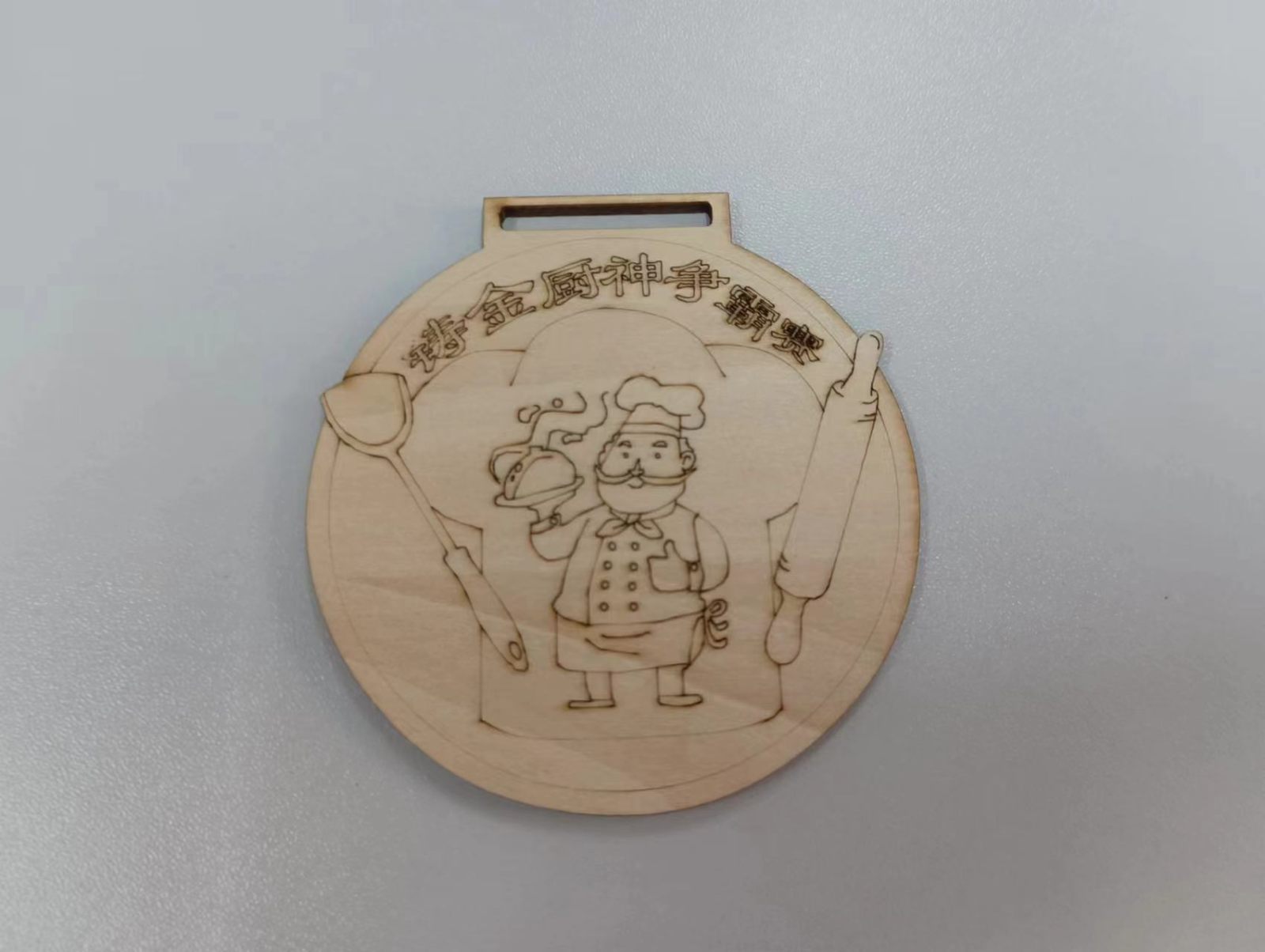

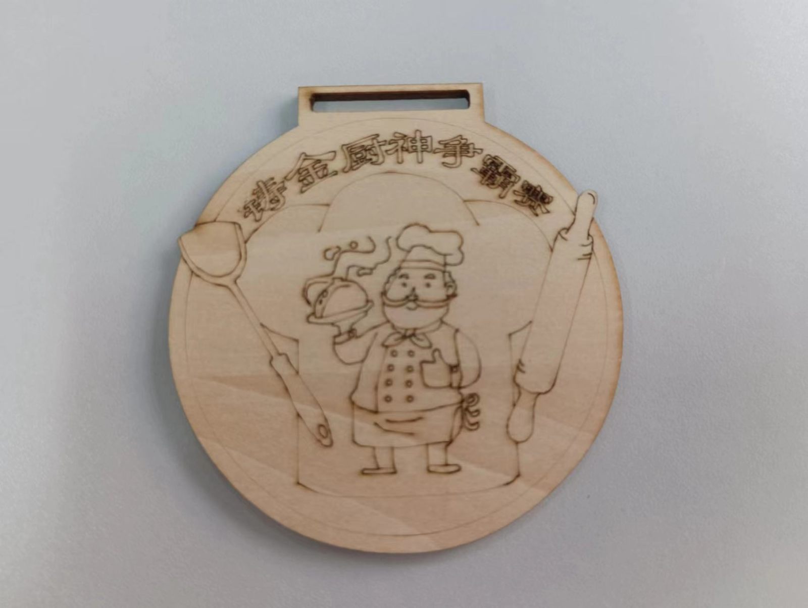

设计理念:制作这枚铸金厨神争霸赛,为弘扬中华民族的传统美食文化,加强烹饪技术交流、促进饮食服务业发展。小朋友都喜欢吃,他们从小就是一个“吃货”,我想让其他外国人更多的了解中华美食文化,所以我决定制作了这枚铸金厨神争霸赛
      灵感来源:自己从小是个吃货,平常看着厨神争霸赛视频,所以就想自己弄一个铸金厨神争霸赛奖牌
  • 0:1:13
  • 76.22 X 80.00 mm
  • 椴木板@3mm

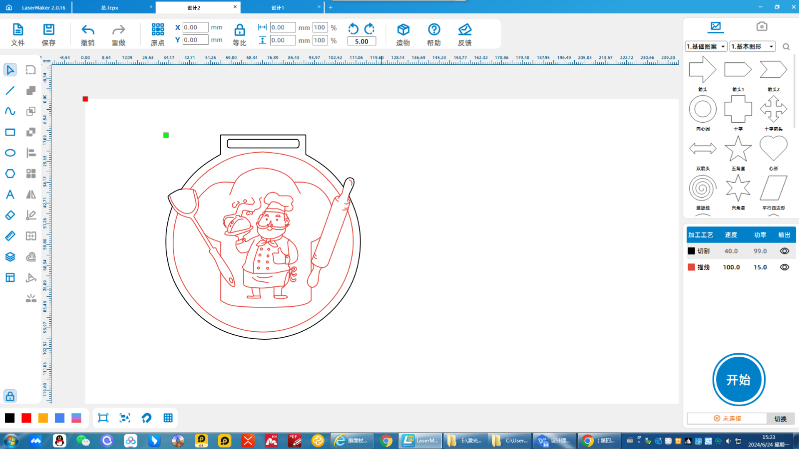

    外形制作

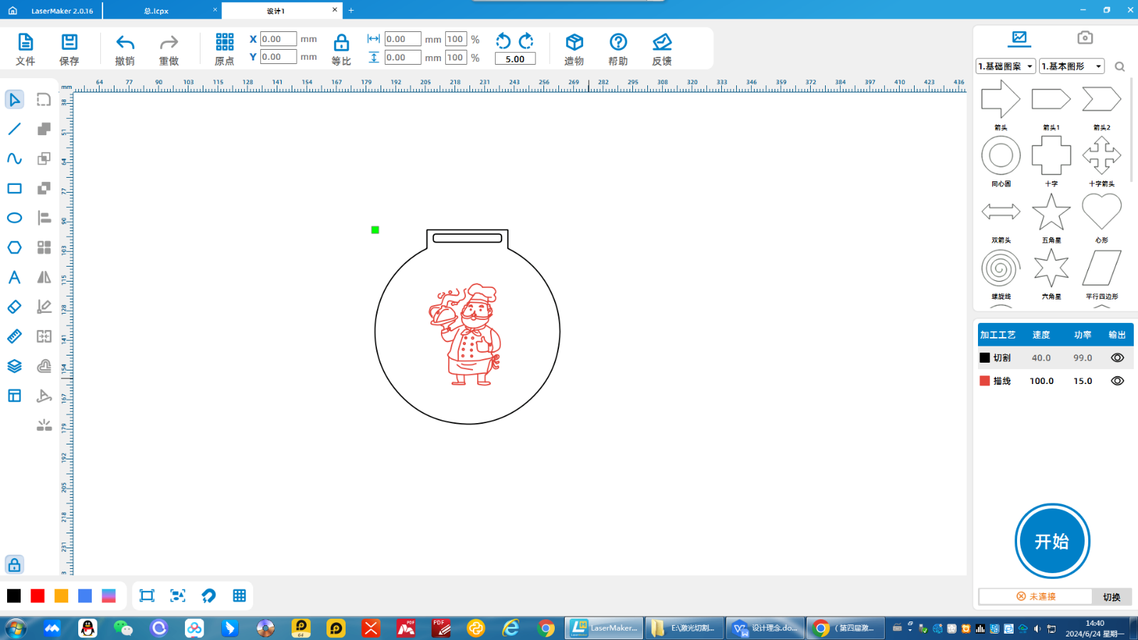

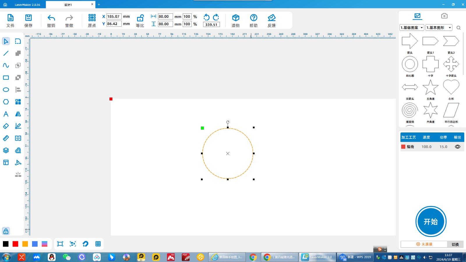

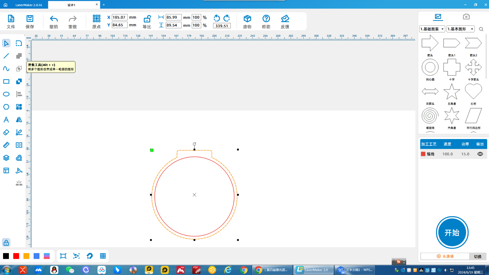

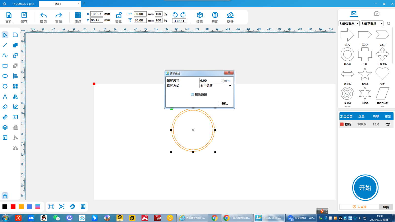

    (1)在左侧的【绘图工具栏】中,点击【椭圆】工具,绘制一个80*80mm的正圆。鼠标勾选图片,点击偏移曲线,选择向内偏移6mm。

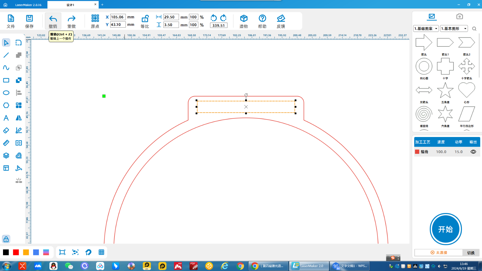

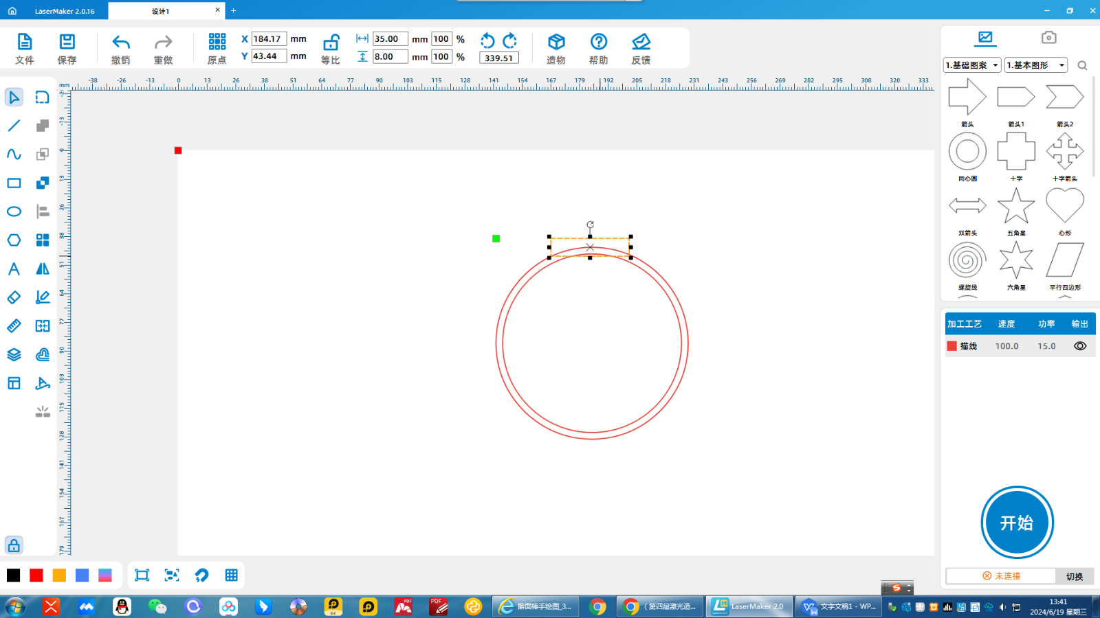

    (2)点击【矩形】工具,绘制一个35*8mm的矩形。 点击【圆角】工具,将矩形朝上的两个直角导为半径为2mm的圆角。
    (3)点击【矩形】工具,绘制一个29.5*3.5mm的矩形。 点击【圆角】工具,将矩形的四个直角导为半径为1mm的圆角。

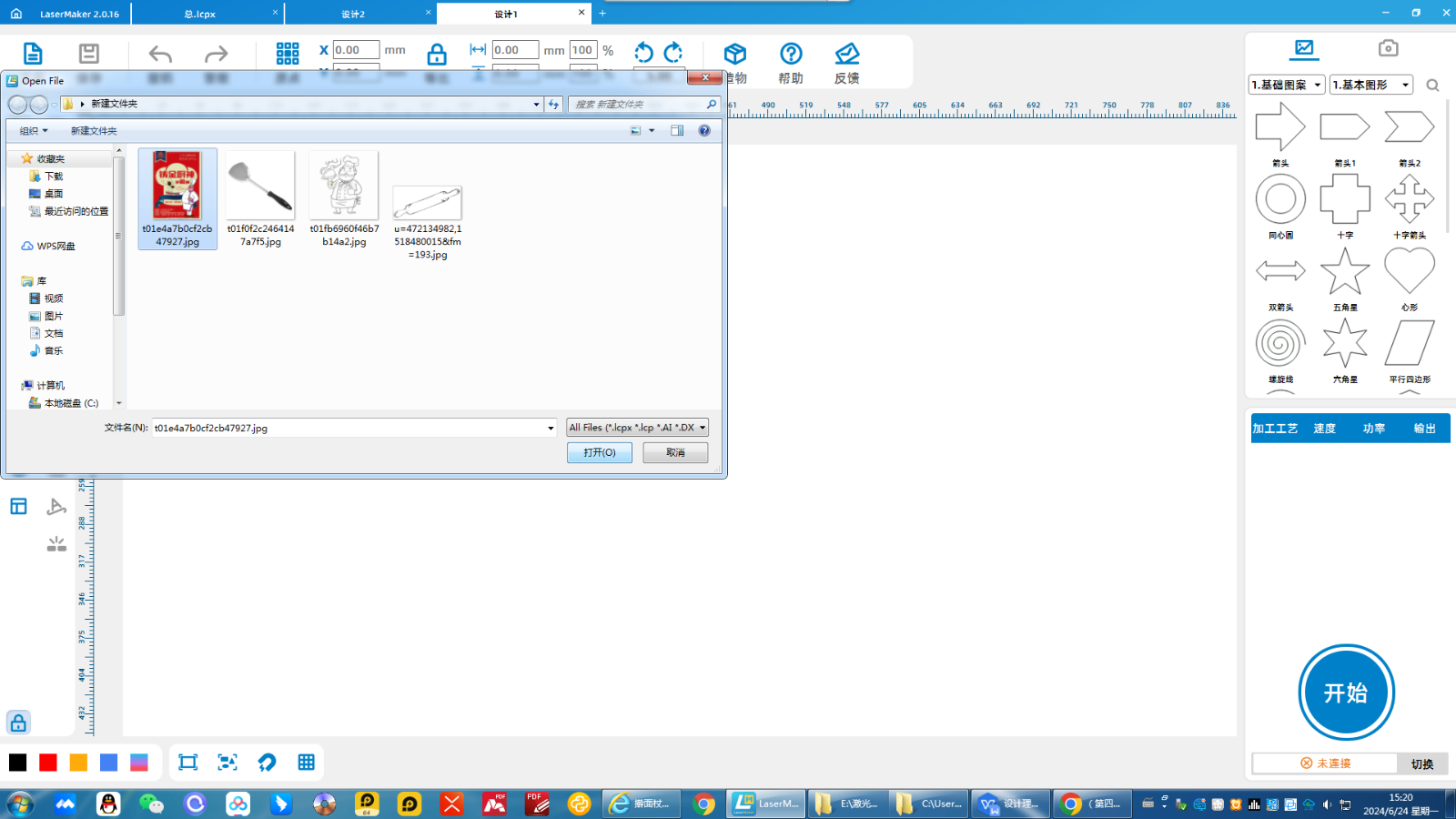

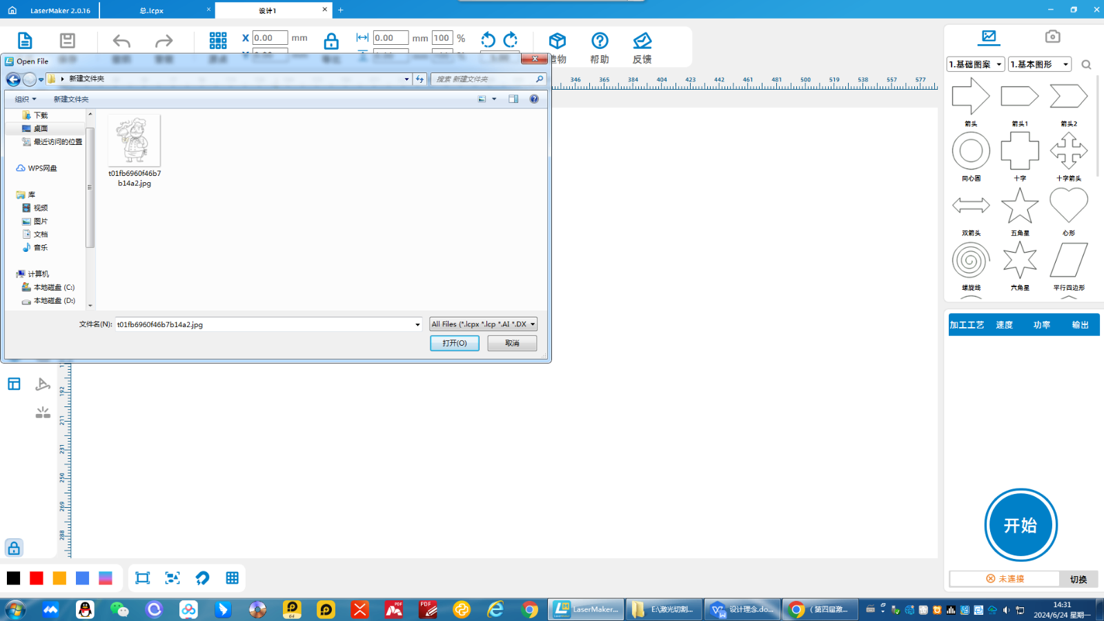

    (4)在上方【功能区】中点击【文件】,然后点击【打开】,双击打开所保存的厨师手绘图
    (5)选则直线曲线进行描线,得到厨师外形。

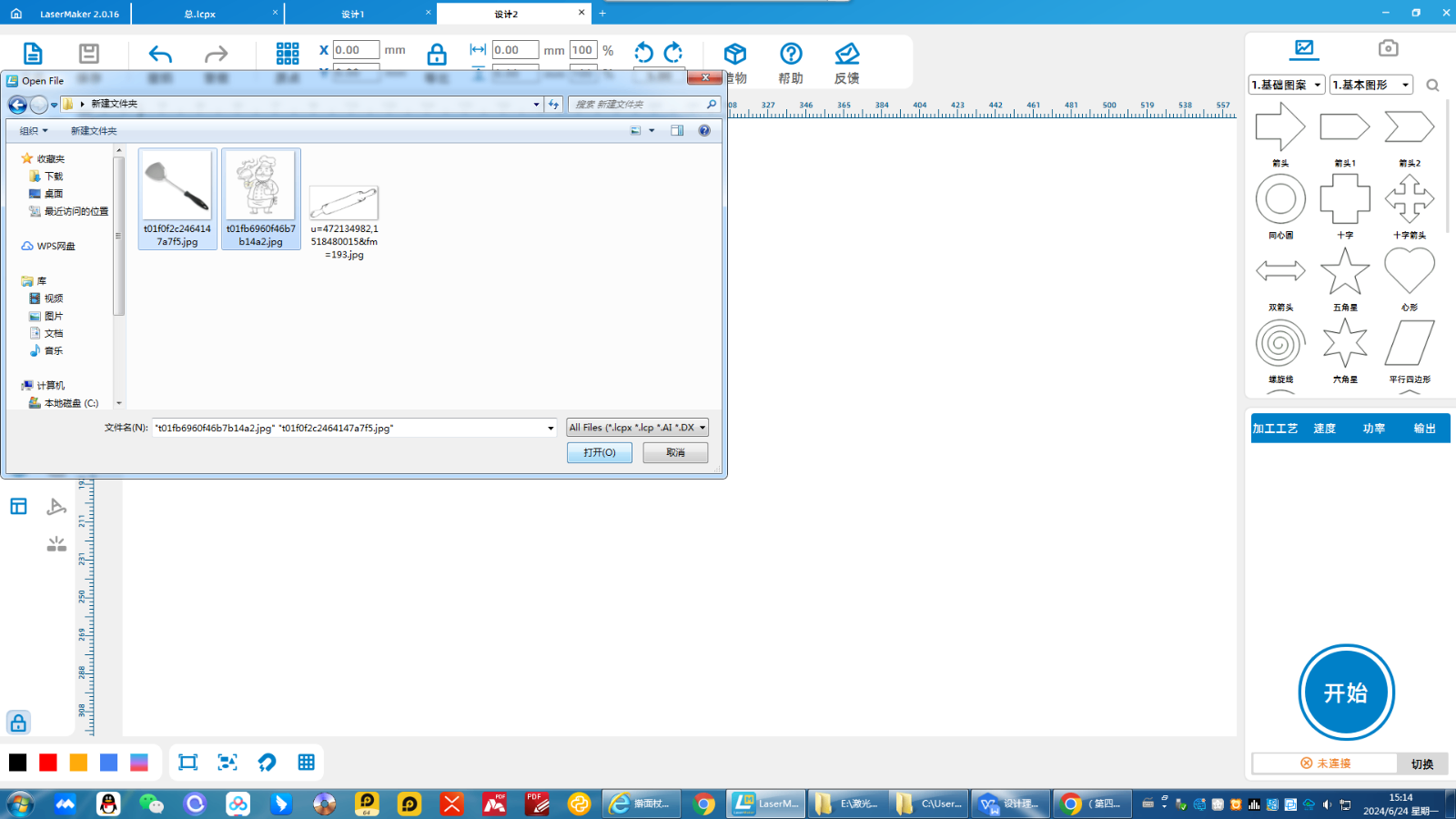

    (6)在上方【功能区】中点击【文件】,然后点击【打开】,双击打开所保存的锅铲,擀面杖图片

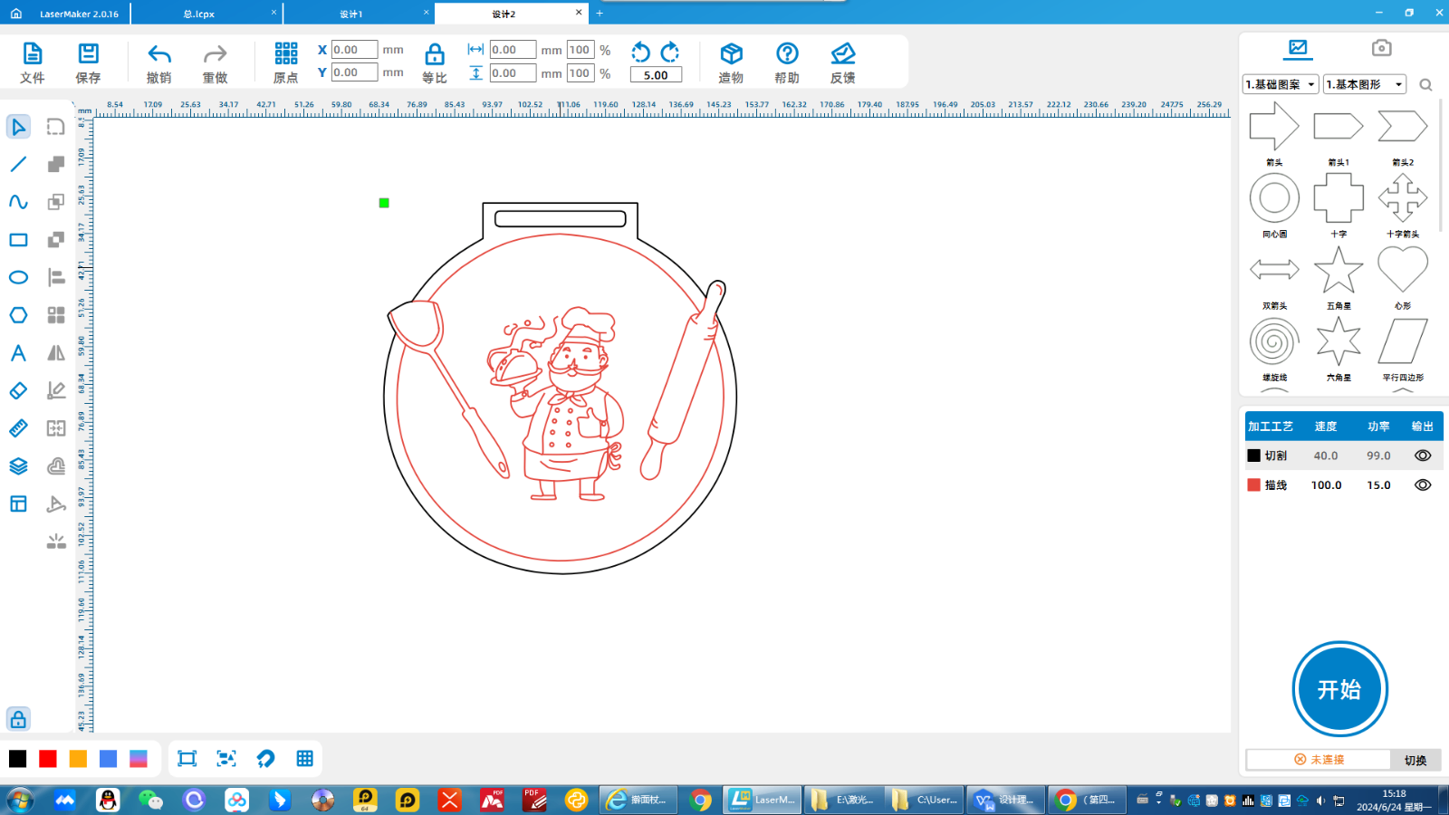

    图片9.png(7)选则直线曲线进行描线,得到锅铲,擀面杖外形,把锅铲,擀面杖调成合适的大小,放到奖牌合适位置
    (8)在上方【功能区】中点击【文件】,然后点击【打开】,双击打开所保存的铸金厨神争霸赛海报图片

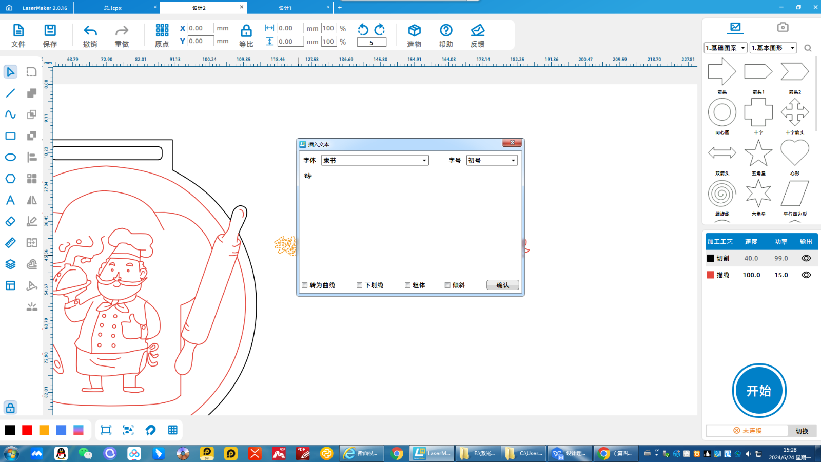

    (10) 点击【文本】工具,输入“铸”。点击【文本】工具,输入“金”。点击【文本】工具,输入“厨”。点击【文本】工具,输入“神”。点击【文本】工具,输入“争”。点击【文本】工具,输入“霸”。点击【文本】工具,输入“赛”。都是同样的操作只演示一个。这些字体会调成不相等的大小,与选的字号不相同。

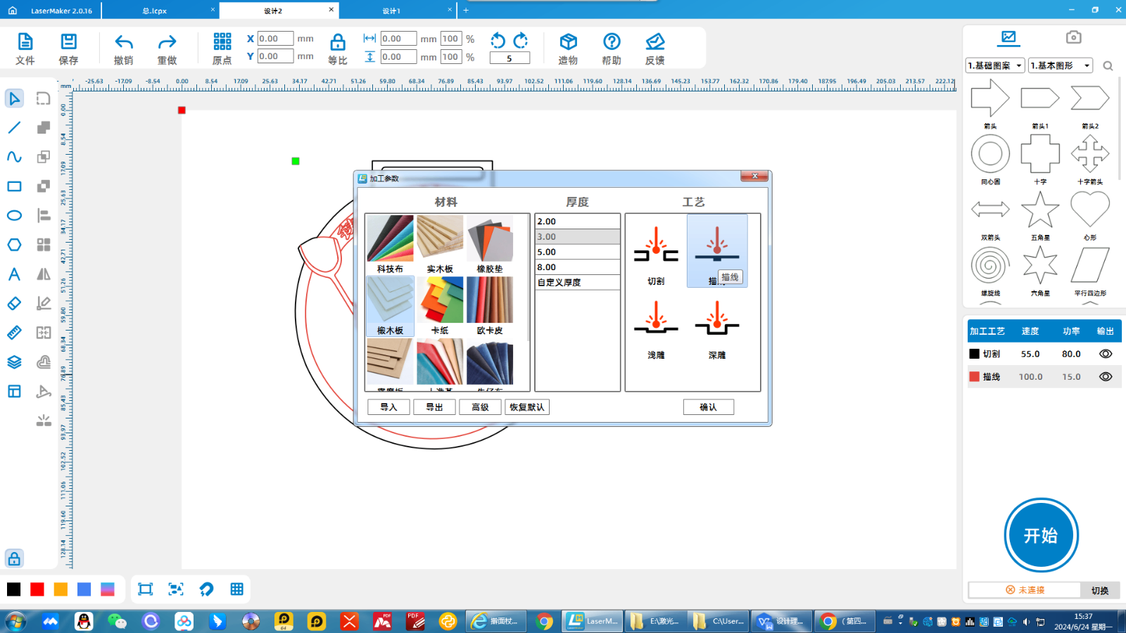

    (1)调节右下角的图层顺序,依次按“描线、切割”排序;鼠标左键双击红色图层,将材料、厚度、工艺分别设置为椴木板、3mm、描线;鼠标左键双击黑色图层,将材料、厚度、工艺分别设置为椴木板、3mm、切割。
