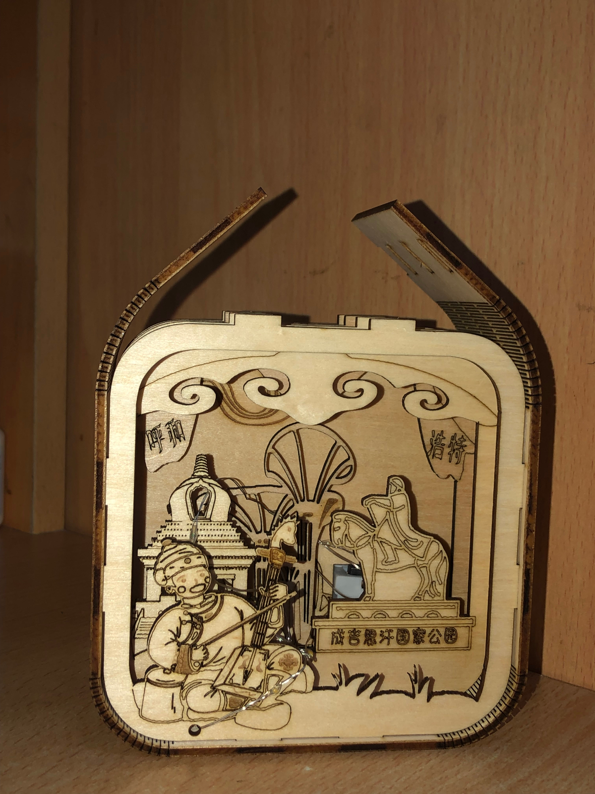

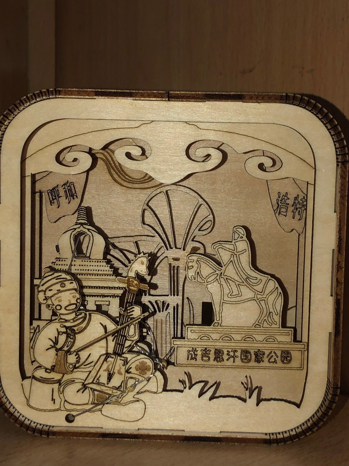

一、设计理念
激光雕刻不仅是对家乡文化的展示,更是一种情感的传承、文化的传承。呼和浩特是蒙语的发音,翻译为汉语“青色的城”,它是一座民族特点鲜明的、历史底蕴深厚的、拥有无限魅力的城市,借一盏小小的夜灯,展现一座城市小小的缩影。
二、灵感来源
成吉思汗作为蒙古族历史上的重要人物,他的影响力和精神遗产一直延续至今。宝尔汗佛塔广场作为现代建筑,可以看作是蒙古族文化传承和发展的象征,体现了蒙古族人民对历史的尊重和对未来的憧憬。蒙古族人民的热情好客是其社会交往的重要组成部分,城市的开放和包容促进了不同民族和文化的交流。希望通过城市文化的展现,展现出塞外北疆——呼和浩特的城市风采。

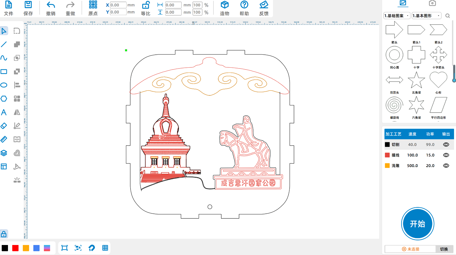

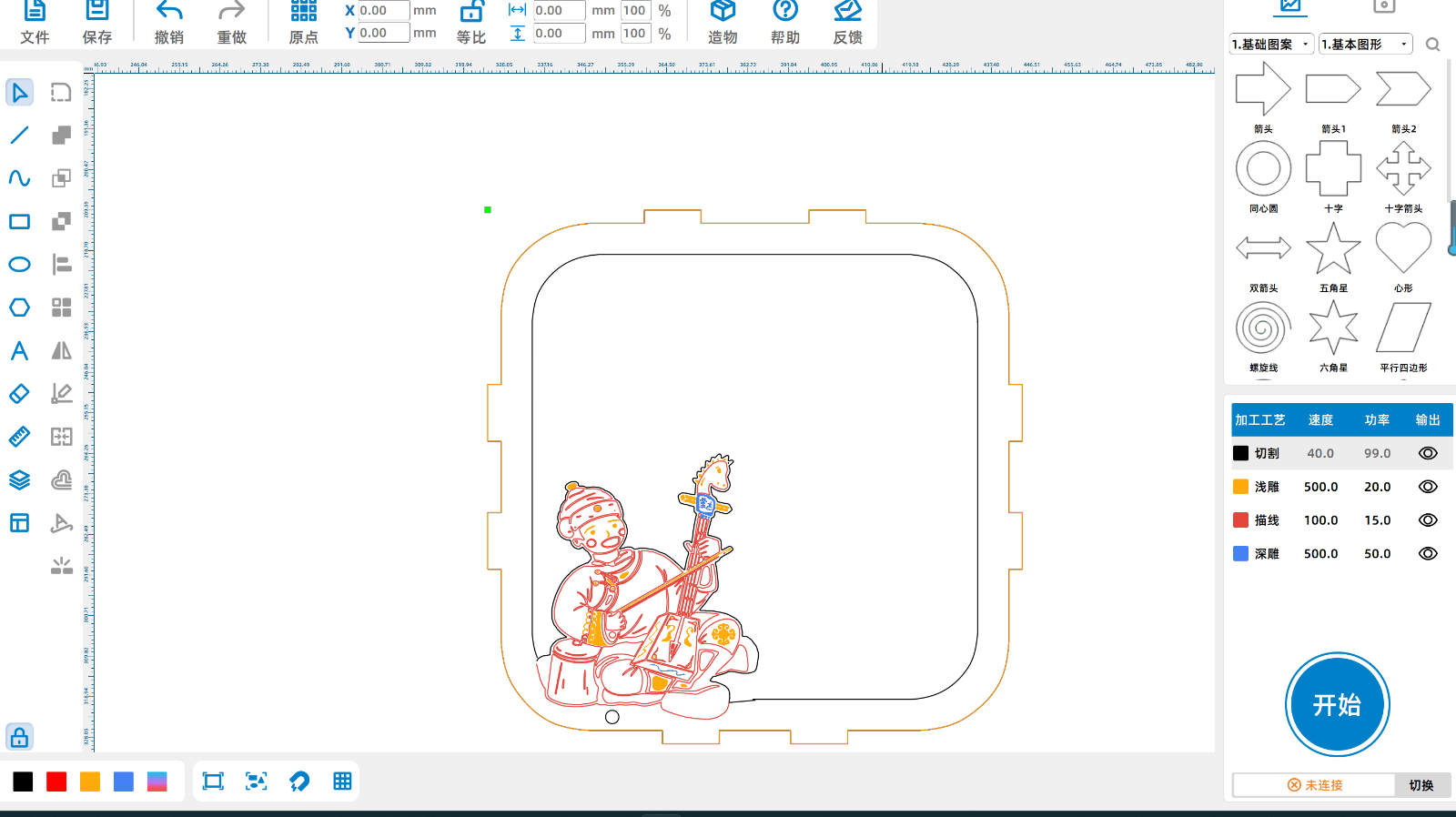

    二、分层设计,选取素材,轮廓描摹
    利用线段工具、橡皮擦工具、调整描线、浅雕、切割工艺,确定好素材内容位置,完成初步每层的设计。
