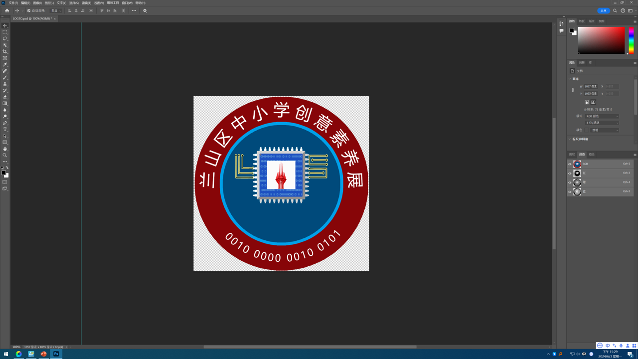

  • 一、ps设计

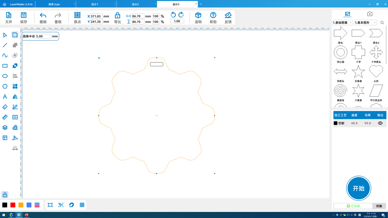

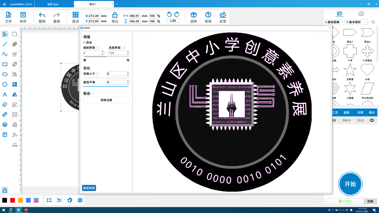

  • 二、导入设计图并提取轮廓
  • 三、编辑轮廓

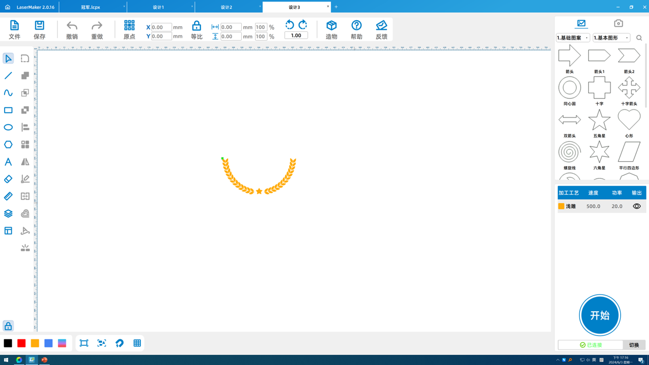

  • 五、设计麦穗

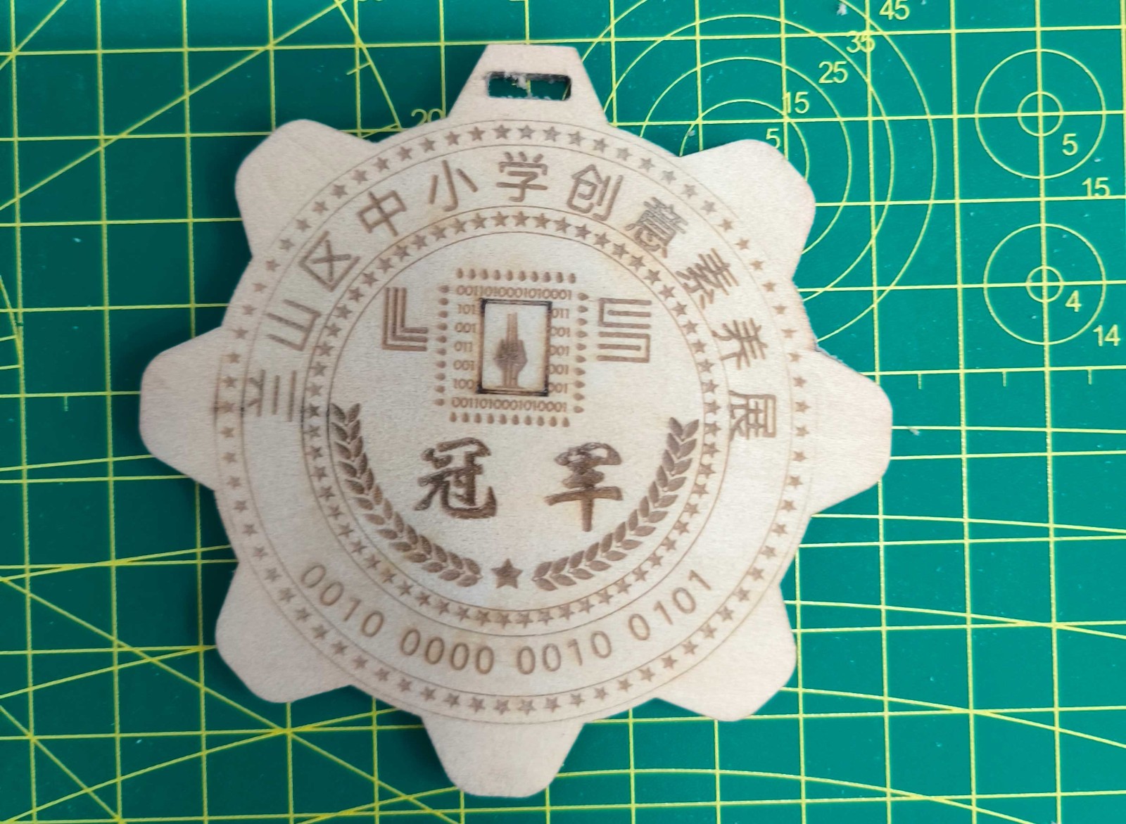

  • 八、添加冠军字样

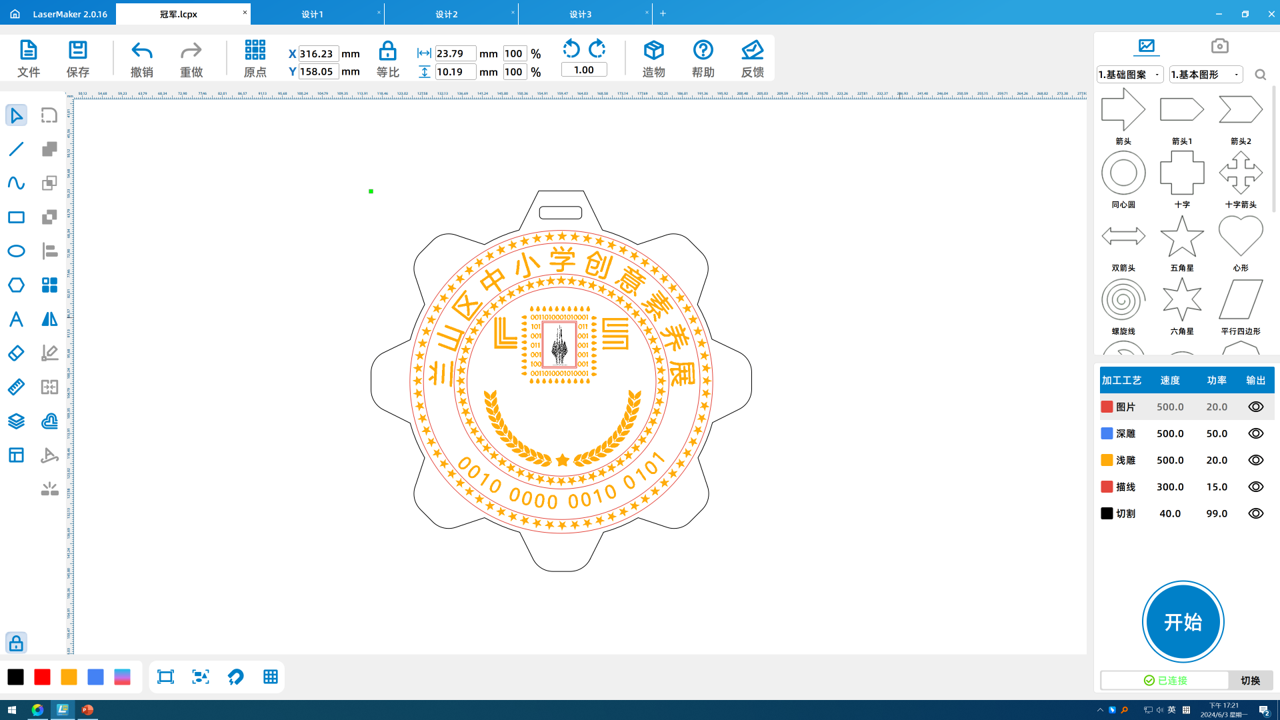

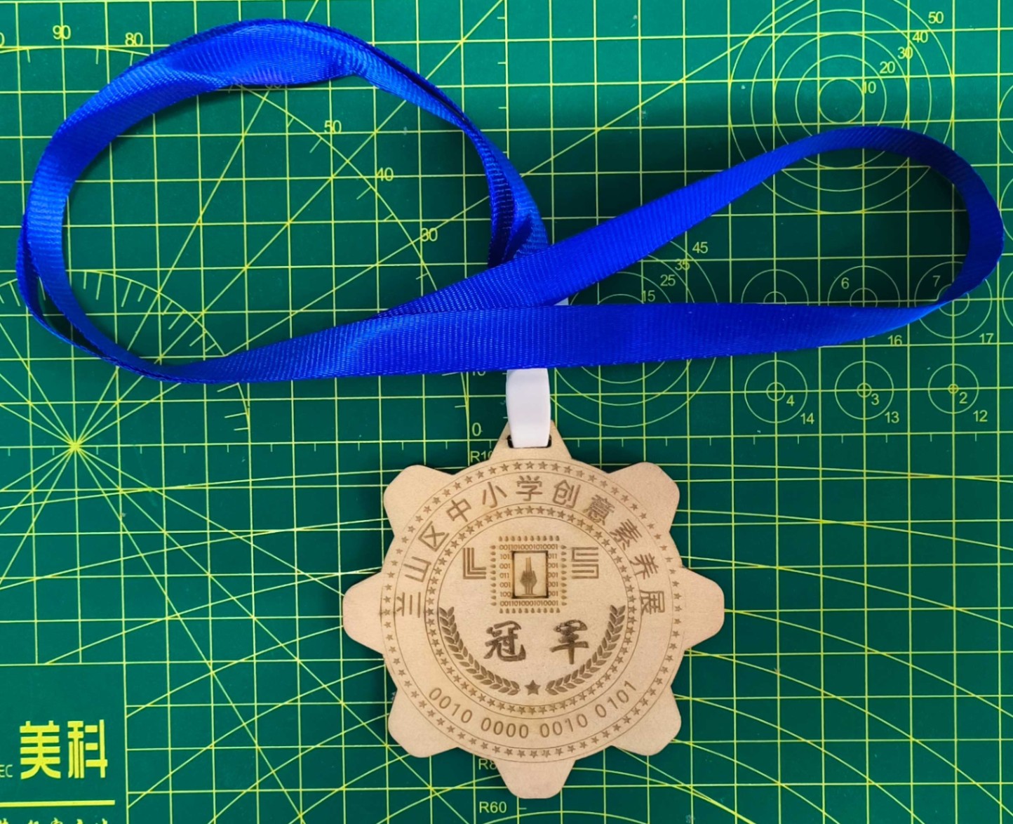

  • 九、激光加工
  • 十、作品展示

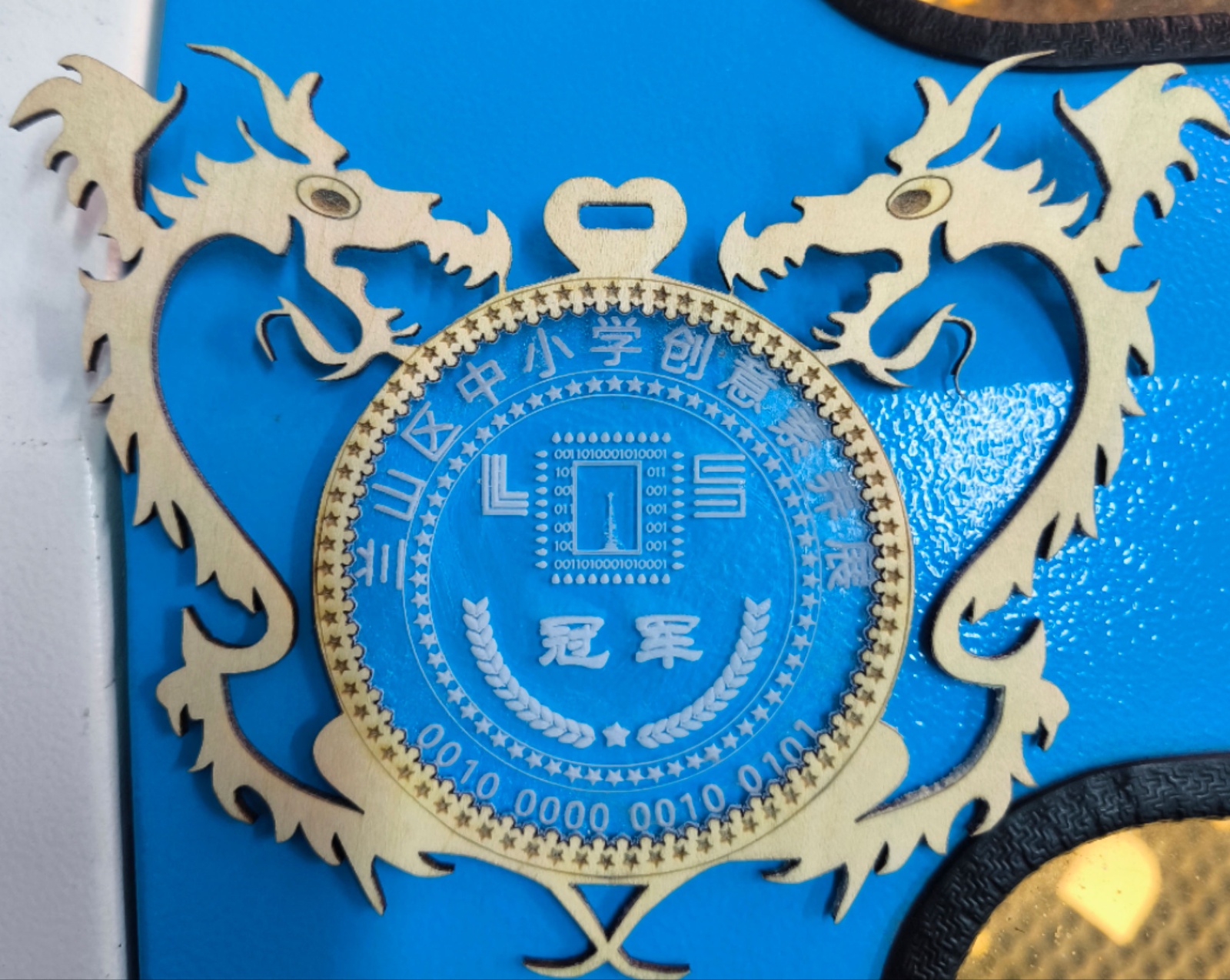

        设计理念:奖牌,是象征着荣誉与成就的闪亮标志,承载着无数人的梦想与奋斗。它不仅仅是一块牌匾,更是对获奖者辛勤付出、不懈努力的肯定。每一枚奖牌都凝聚着获奖者的汗水与泪水,见证了他们从平凡走向辉煌的历程。每当获奖者佩戴起奖牌,心中都会涌起一股难以言表的自豪与激动。它代表着坚持不懈、勇往直前的拼搏精神,激励着人们在各自的领域里不断追求卓越,挑战自我。每一枚奖牌,都是一个新的起点,它诉说着过去,也昭示着未来,引领着人们走向更加辉煌的人生舞台。
        灵感来源:
  • 0:4:53
  • 86.70 X 86.70 mm
  • 椴木板@3mm
  • 0:10:23
  • 211.10 X 108.66 mm
  • 椴木板@3mm
    亚克力@3mm

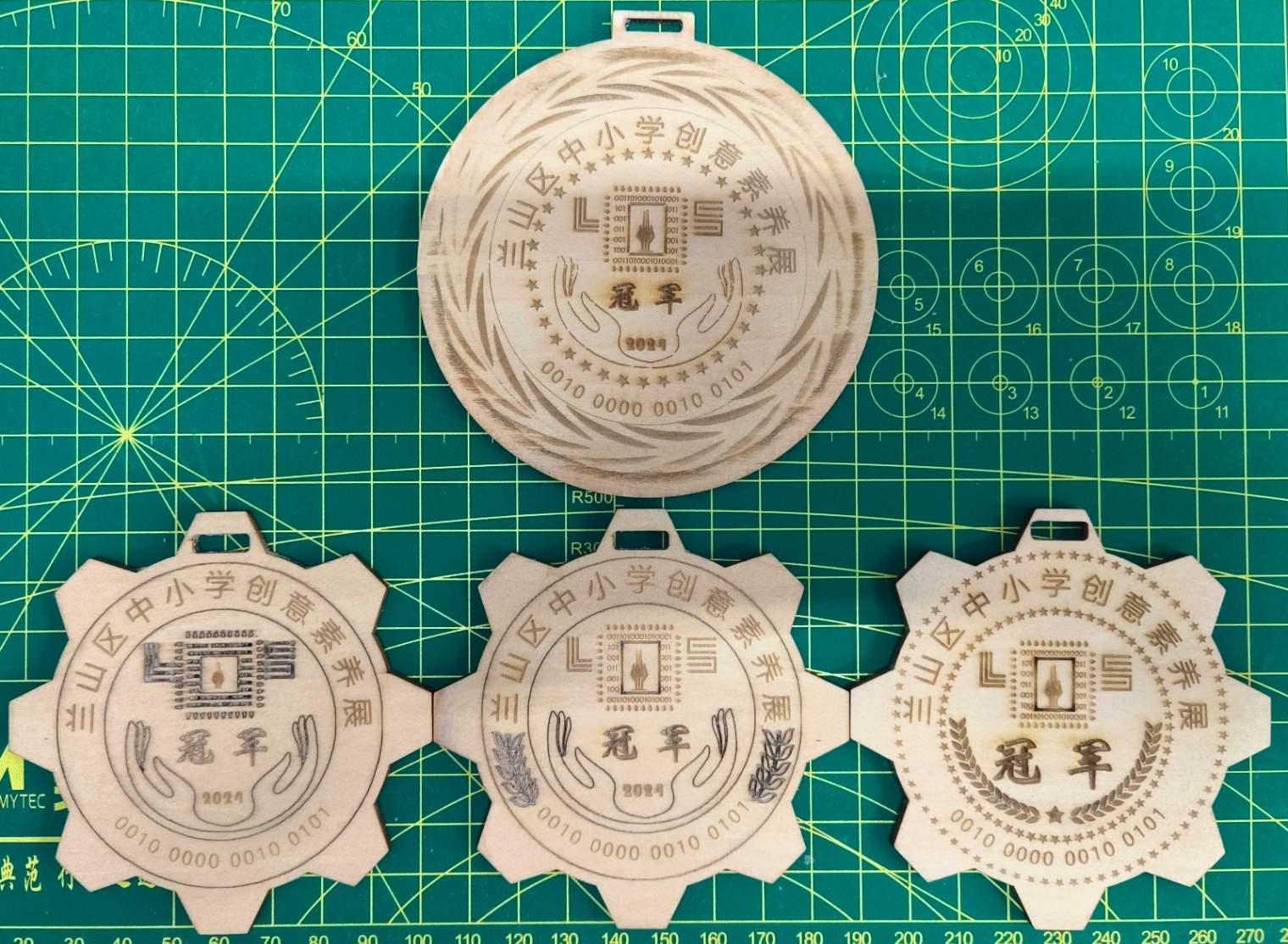

    前四版
    最终版
    随手版
