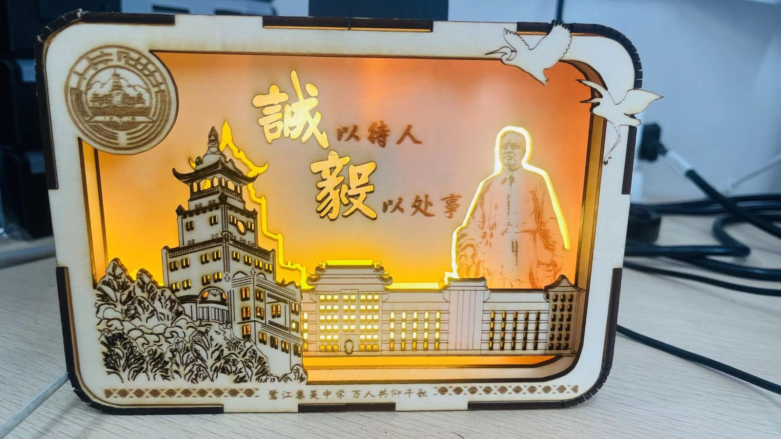

一、设计理念:
        我想以此作品致敬我的母校——集美中学。集美中学是由爱国华侨陈嘉庚先生于1918年创办的一所中学。历史悠久,业绩辉煌,学子遍五洲,声名播四海,被誉为“中国名校”。将学校的深厚文化底蕴和独特校园风貌融入一款精致的小夜灯之中,体现“世界最美中学”的独特魅力,同时传递出学校对学生成长成才的殷切期望和深沉祝福。
二、灵感来源:
· 爱国华侨陈嘉庚:陈嘉庚先生是集美中学的校祖,他的爱国情怀和无私奉献精神是学校的灵魂。在设计中以他的形象作为重要元素,以此激励学生们继承和发扬嘉庚精神,为国家和民族的繁荣富强贡献力量。
· 校徽与校训:校徽是学校的象征,代表着学校的荣誉和尊严;校训“诚毅”则是学校的精神追求和价值取向,意喻着“诚以待人,毅以处事”,将校徽和校训巧妙地融入设计中,使小夜灯成为展现学校精神和文化的载体。
· 知名建筑道南楼和南熏楼:道南楼和南熏楼是集美中学的地标性建筑,展现了独特的嘉庚风格,它们承载着学校的历史和文化。南熏楼取自虞舜时南风诗:南风之薰兮,可以解吾氏之愠兮。我们在设计中还原了这两座建筑的外观,让人们在欣赏小夜灯的同时,也能感受到学校的厚重历史和独特韵味。
· 龙舟池与白鹭:龙舟池是集美中学的一道亮丽风景线,而白鹭则是池中的常客,同时也是厦门市市鸟。我们将这一自然与人文相融合的景象融入设计中,使小夜灯在照亮夜晚的同时,也传递出学校对自然和生态的尊重与保护。
      本设计通过激光雕刻技术将集美中学的文化元素和校园风貌融入小夜灯之中,既是对母校的一种献礼和致敬,也是对广大学生的一种鼓励和激励。希望通过这款小夜灯,让更多的人了解集美中学、爱上集美中学。
  • 0:13:7
  • 345.40 X 328.29 mm
  • 椴木板@3mm
    素材收集
    提取轮廓
    利用“轮廓提取”功能提取矢量线条,对提取轮廓不清晰的地方进行手动修改。(这里需要消耗大量的时间)
    同理,处理道南楼素材。利用线段、矩形、橡皮擦等工具配合“轮廓提取”进行建模。
    排版
    利用“群组”功能将素材进行分组,并且放置在同一个模板层中进行排版,预览最终的效果。这样可以防止层与层之间的错位和遮挡。
    选中同一层的内容整体复制。(下图以第一层为例,我设计的第一层包括:南熏楼、校徽、白鹭、下方文字。
    打断和连接线段
    利用橡皮擦和直线工具,将不同的工艺线段打断、重连。
    一些细节的调整:第一层中白鹭有超出边界的部分,以及插孔位置需要额外打洞。设计完成后进行打印。
    【成品效果】
    第一版
    第二版
    第三版
