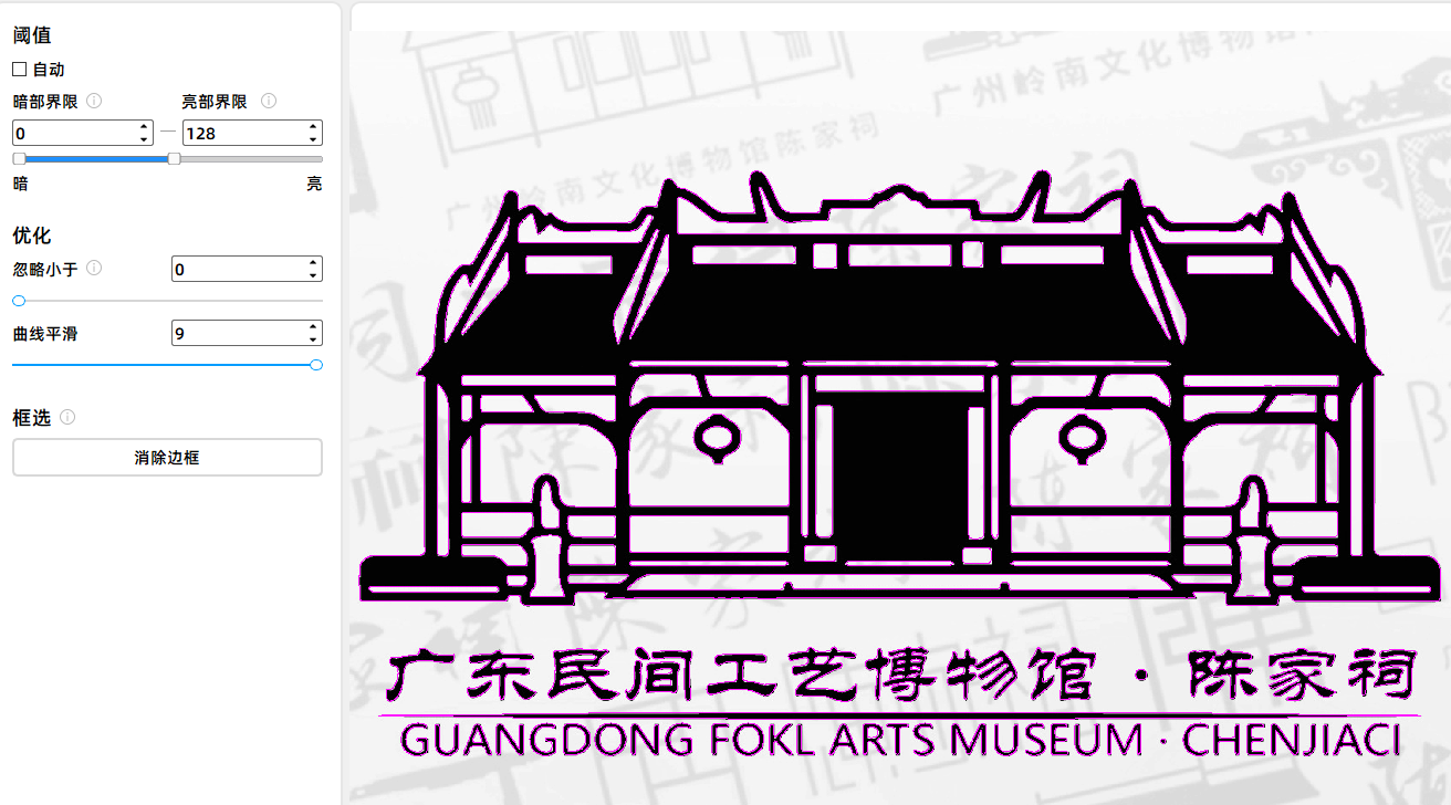

    步骤一:轮廓提取
    在网络上搜集到陈家祠、中信广场的中信商业大厦、珠江新城西塔、广州塔以及猎德大桥的精细手绘图后,利用轮廓提取技术,精确地抓取每个地标的外形线条。

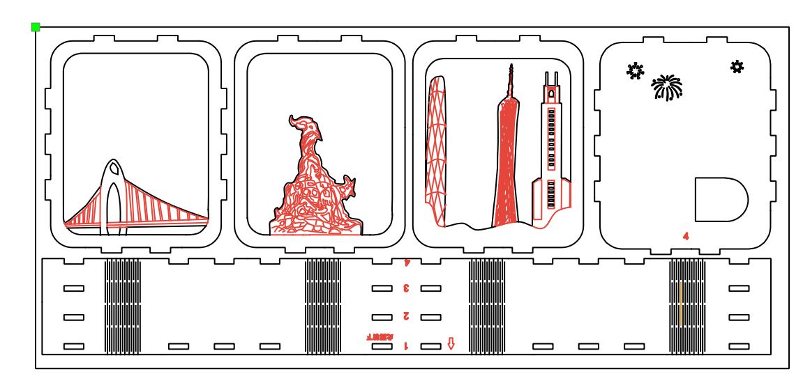

    步骤二:绘图
    将所有地标的轮廓按照设计意图在模板上进行合理排列,确保它们形成一个和谐的整体。之后,我将仔细检查制造过程的顺序,确保切割工作留到最后,并且在设计中考虑添加水口。

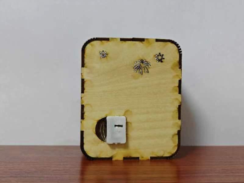

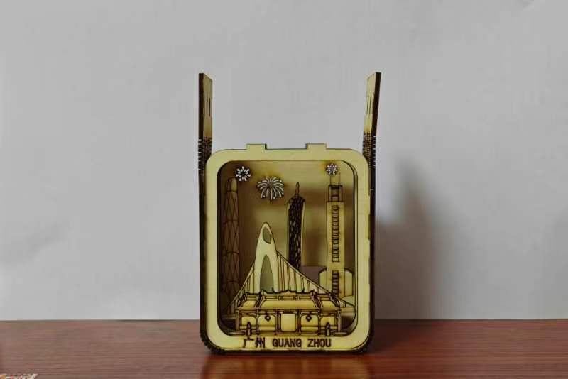

    步骤三:拼装
    展示将切割好的零件如何组装为成品的过程。

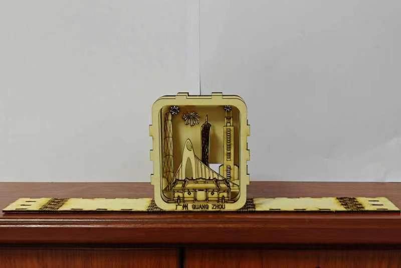

    f7abc266e31706d99e756c8250dcaa0.jpg90a0824391d83efecd8c4768aa14c1a.jpg16635eb712b1b7d023aca178365ed99.jpg2b42fd1d162125820f9fb923115e14f.jpg

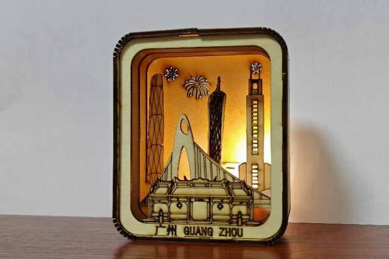

    步骤四
    完成效果
