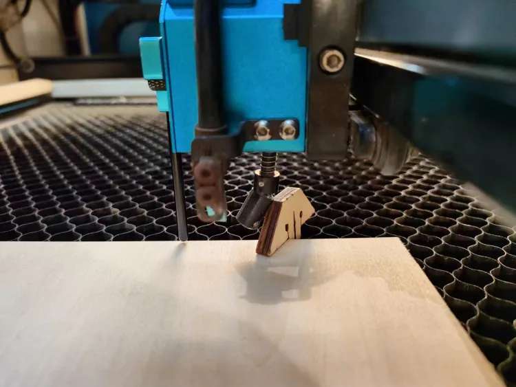

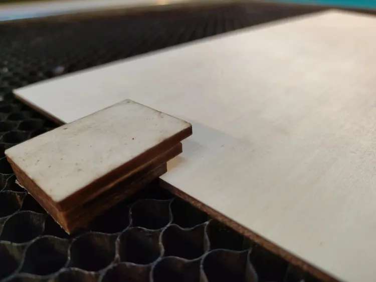

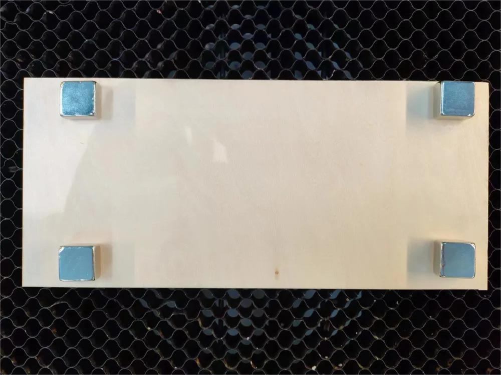

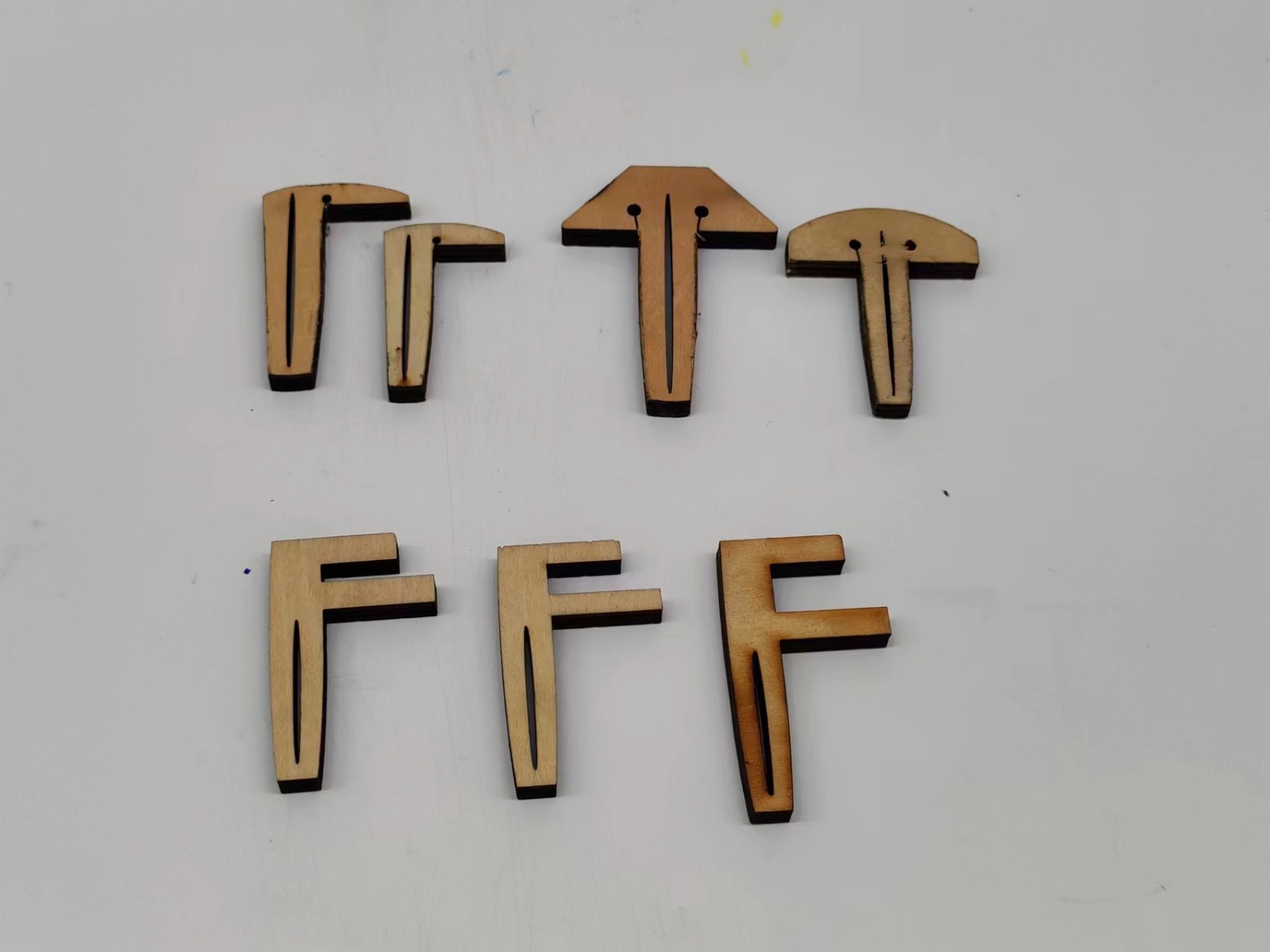

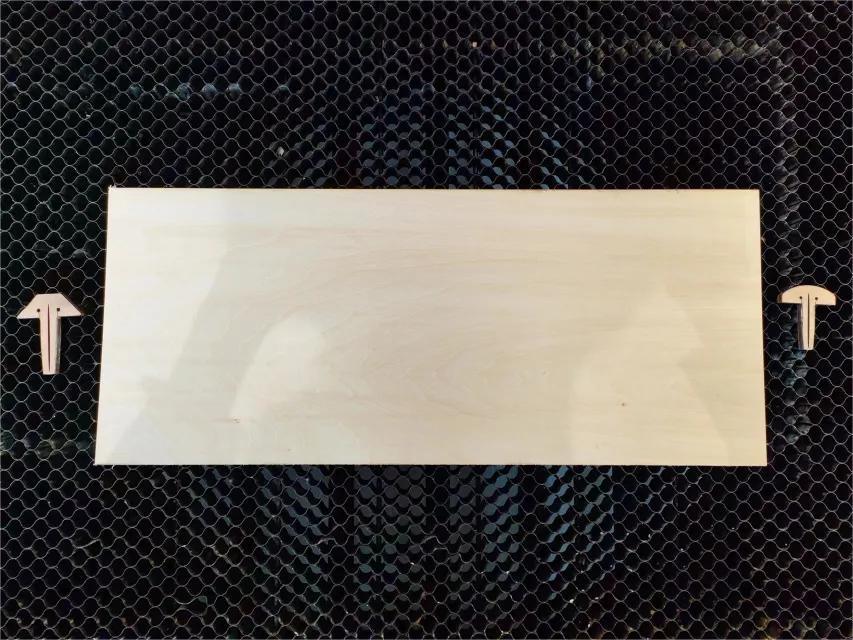

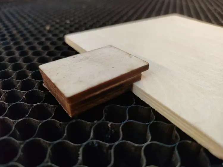

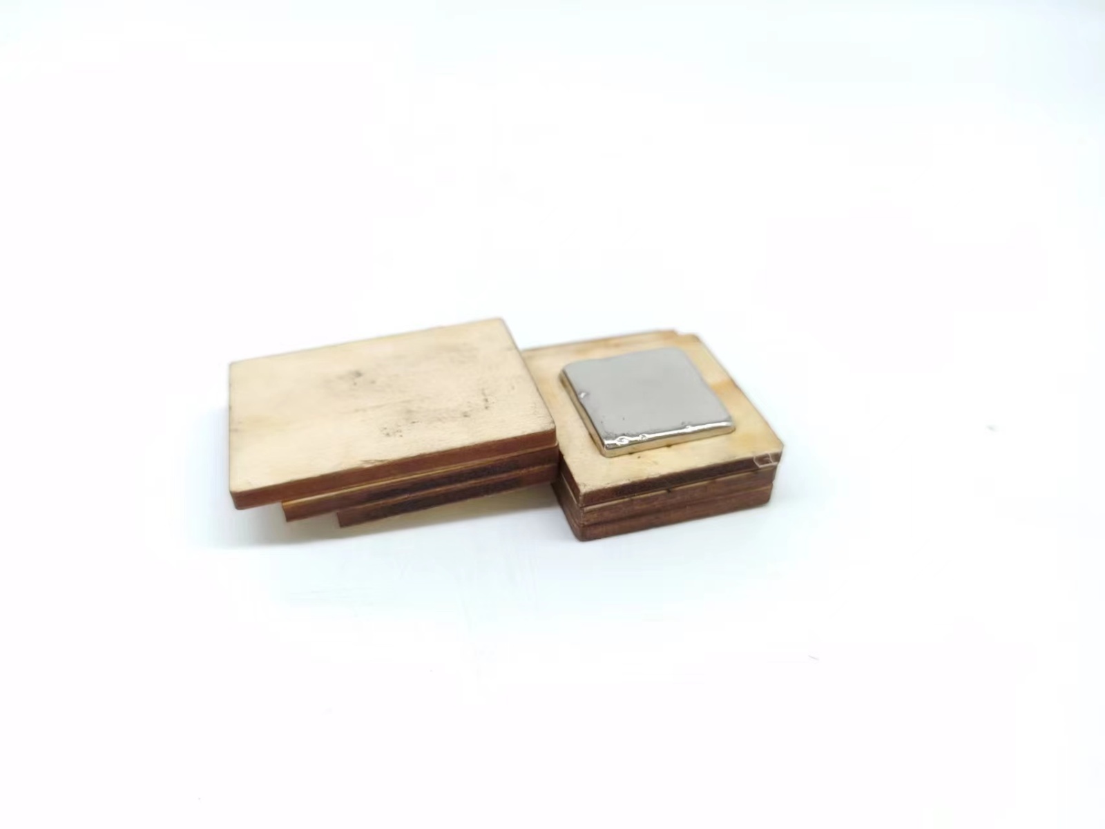

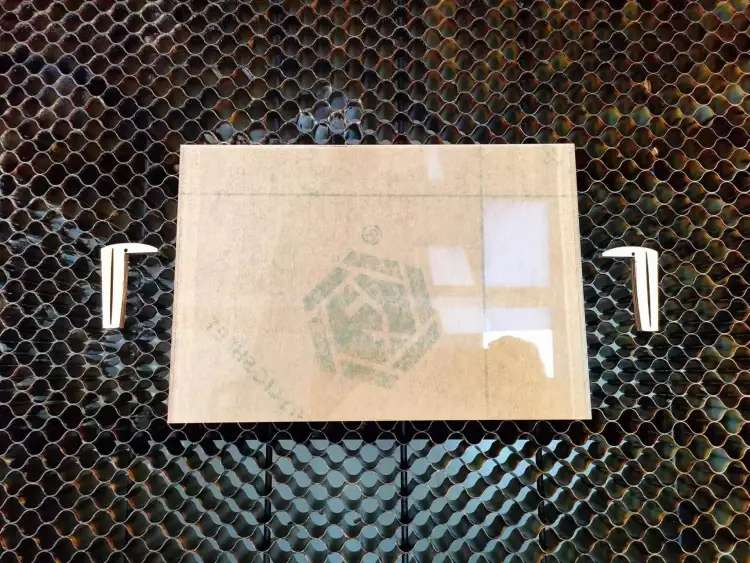

激光加工过程中,材料的弯曲、翘起会导致失焦问题,使得激光加工的效果不均匀。想要避免这种情况的发生,我们要尽量选择平整的材料。
不是所有材料都能达到较高的平整度。我们可以利用一些小技巧,使材料在加工中保持平整,以下几种小技巧,帮助您解决材料不平整带来的失焦问题。
