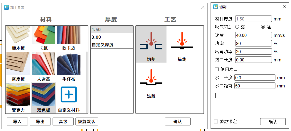

    矢量切割:速度:40mm/s,功率80%,转角功率:20%;

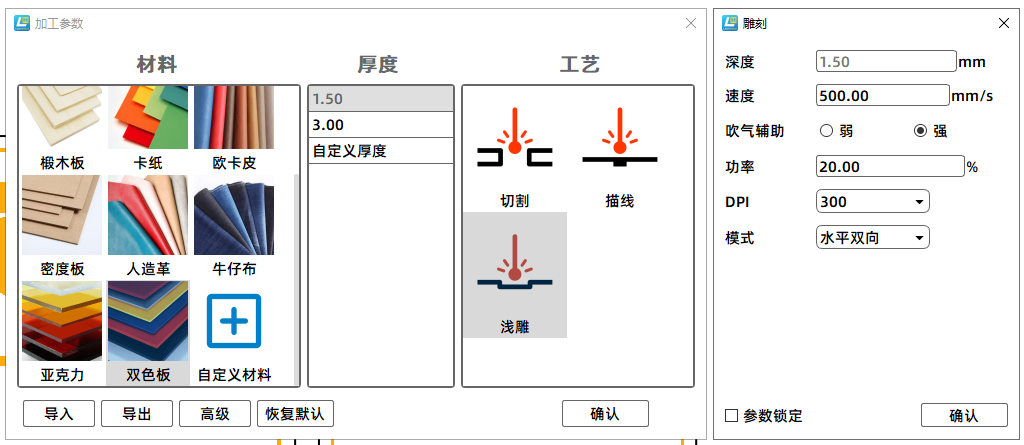

    矢量雕刻:速度:500mm/s,功率:20%,DPI:300;

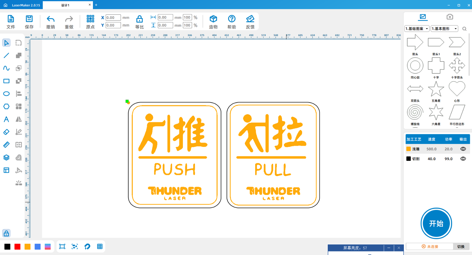

    打开LaserMaker,导入设计文件,您可以将图案保存到自定义图库,方便下一次使用。
    在LaserMaker上修改图案图层。
    确定参数
    请您参阅您的用户手册,了解适用于您的机器的推荐雕刻/切割参数,也可以根据您所使用的材料进行参数调整(图片上展示的参数仅适用于ODIN32激光切割机)。修改参数后可将文件发送至激光切割机。

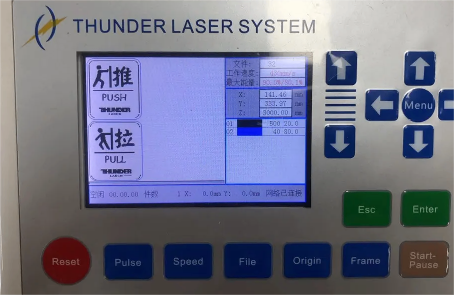

    将材料放置于odin32的蜂窝板,调整激光头到您所需雕刻的位置,并确保激光头至于材料上方后点击自动对焦,(如果您没有使用的激光切割机没有自动对焦功能,可以使用调焦尺进行对焦。)激光切割机自动对焦完成。
    在机器上,打开文件,定点确定好边框后按开始。

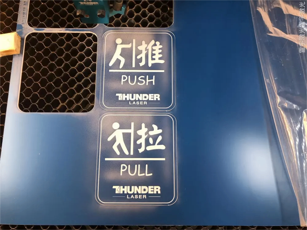

    雕刻效果
                                                              雕刻中
                                                              雕刻完成
    双色板雕刻完成后,材料表面会有一层灰,可以用酒精/清水冲洗。

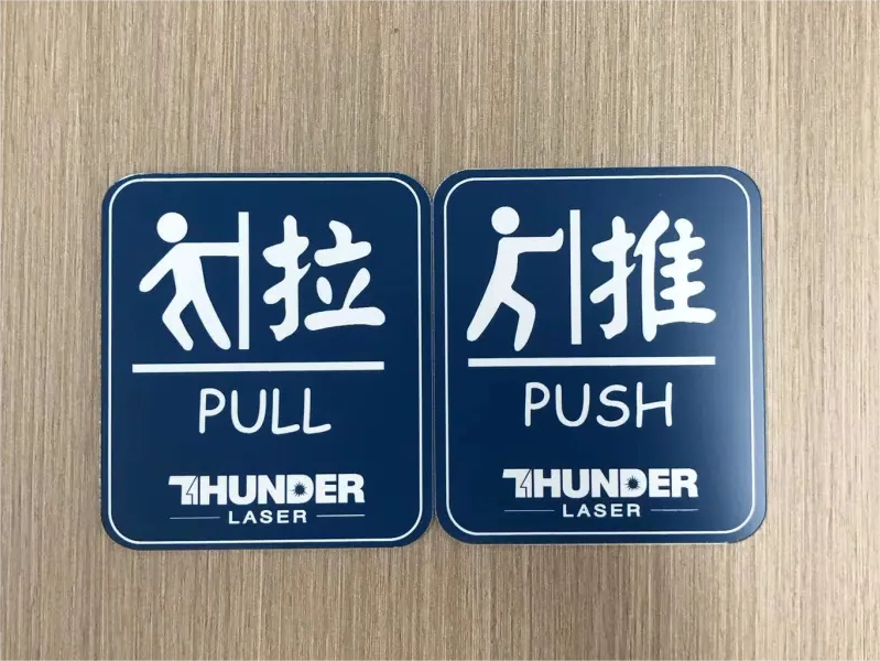

                                                              成品图
    实际使用效果:
