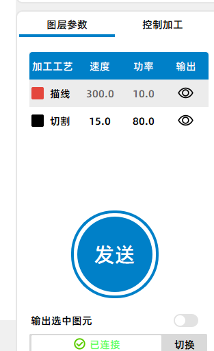

加工工艺
切割
加工材质
3mm椴木板
功率(%)
80
速度(mm/s)
15
加工次数
模式
加工工艺
描线
加工材质
3mm椴木板
功率(%)
10
速度(mm/s)
300
加工次数
模式

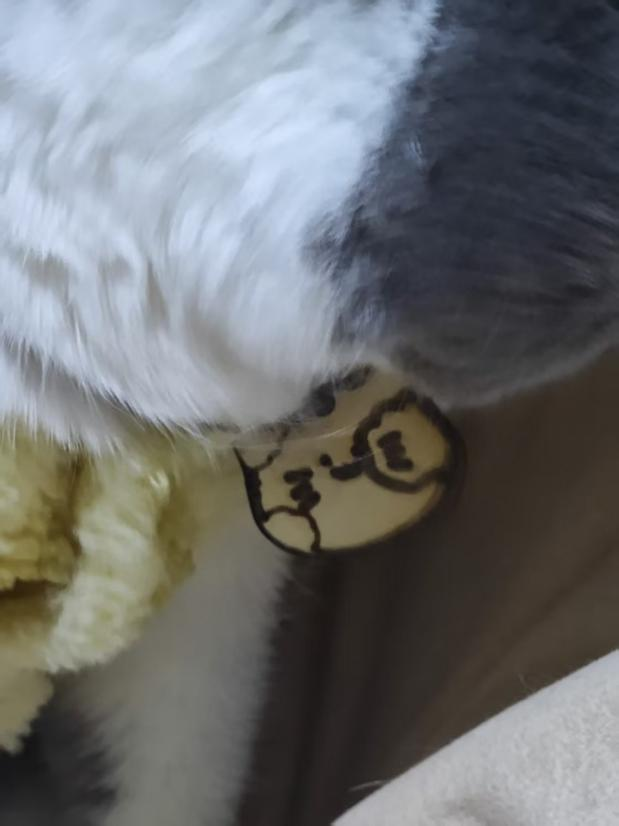

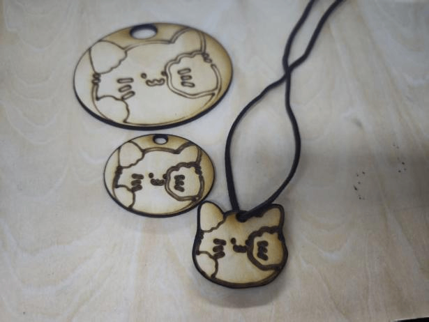

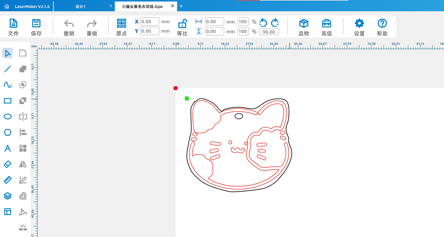

步骤一
利用软件的画图工具及轮廓描摹工具,绘制小猫的脸部,最后在猫头上,添加一个圆孔,方便安装项链挂绳配件。

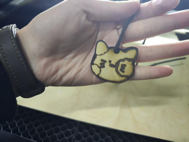

步骤二
本设备是4060的100w切割机,因此功率还在调式阶段,切割出来有点黄边,大家可以根据自己机器的功率选择合适的切割参数。
步骤三
