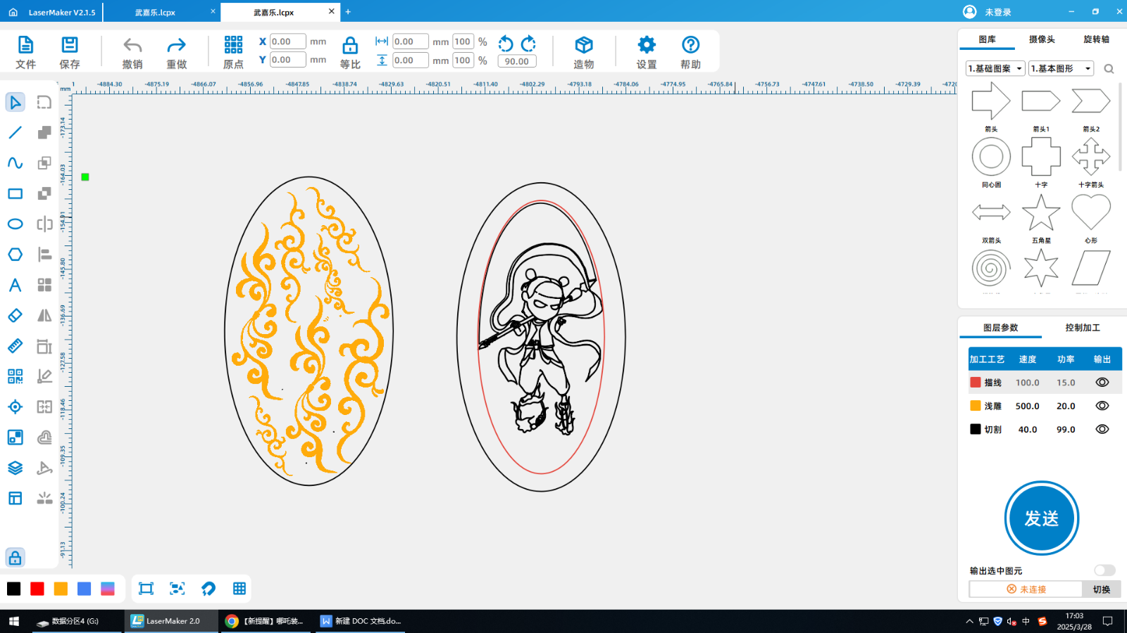

今年,哪吒新出的电影爆火。欣赏完电影后,我就对那个眼眶发黑但认真起来十分帅气的哪吒形象记忆犹新,哪吒的每一次挥枪都让我念念不忘。于是,我突发奇想,要是能有一个哪吒的胸针别在胸前,那该多有意义。因此,我设计了一个椭圆形的哪吒胸针,正面是帅气的哪吒图案,反面是寓意吉祥如意的中国吉祥图案纹样。它采用了镂空的设计,在亚克力板上用激光雕刻技术切割出栩栩如生的哪吒图案,通过激光雕刻技术,将哪吒的形象精准地体现出来,既保证了作品的精致度,又赋予了它多种多样的意义,使热衷于哪吒新电影的我们所有人因为佩戴了它而对哪吒的新电影记忆深刻
作品名称哪吒胸针
激光器种类二氧化碳射频管
激光器功率10w
所需耗材3mm椴木板
加工时间1分钟
加工工艺
切割
加工材质
3mm椴木板
功率(%)
50
速度(mm/s)
20
加工次数
模式
加工工艺
描线
加工材质
3mm椴木板
功率(%)
15
速度(mm/s)
100
加工次数
模式
步骤一
设计图形
步骤二
设置参数
步骤三
开始加工
+ 加工信息 + 工艺参数
