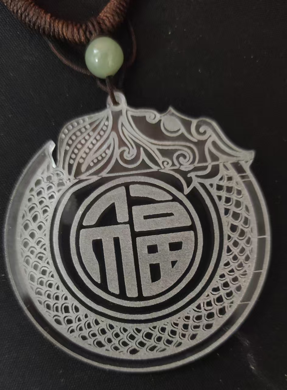

微信用户_83 显示全部楼层 发表于 2025-3-14 09:17:01
设计理念:根据龙纹图案设计的中间带有福字的吊坠,这样设计更具有艺术的魅力,将中国传统文化融于雕刻中,让学生了解作品的意义与文化。
灵感来源:在中国传统文化中,龙在中国文化中具有丰富的象征意义,涵盖了权力、尊贵、力量、智慧、祥瑞等多个方面,利用龙纹与福字结合设计,寓意着吉祥如意,平安健康的思想。
作品名称龙纹吊坠
激光器种类二氧化碳射频管
激光器功率60W
所需耗材3mm透明亚克力
加工时间5分钟

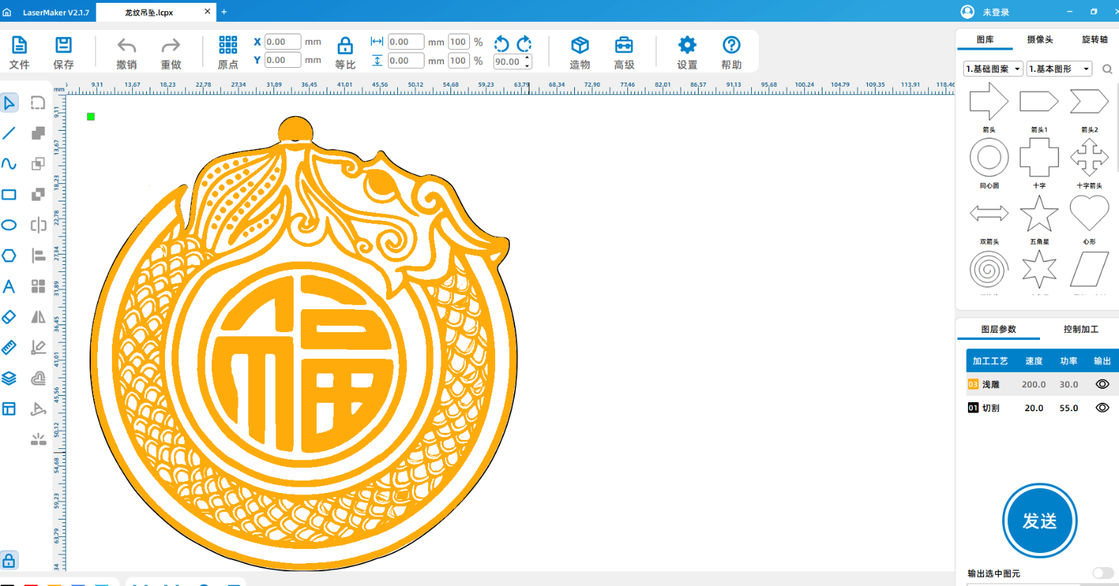

加工工艺
切割
加工材质
3mm透明亚克力
功率(%)
30
速度(mm/s)
15
加工次数
模式
加工工艺
浅雕
加工材质
3mm透明亚克力
功率(%)
300
速度(mm/s)
20
加工次数
模式
水平单向
步骤一
3mm镜面亚克力、耳环配件
加工设备:Thunder Bolt Plus

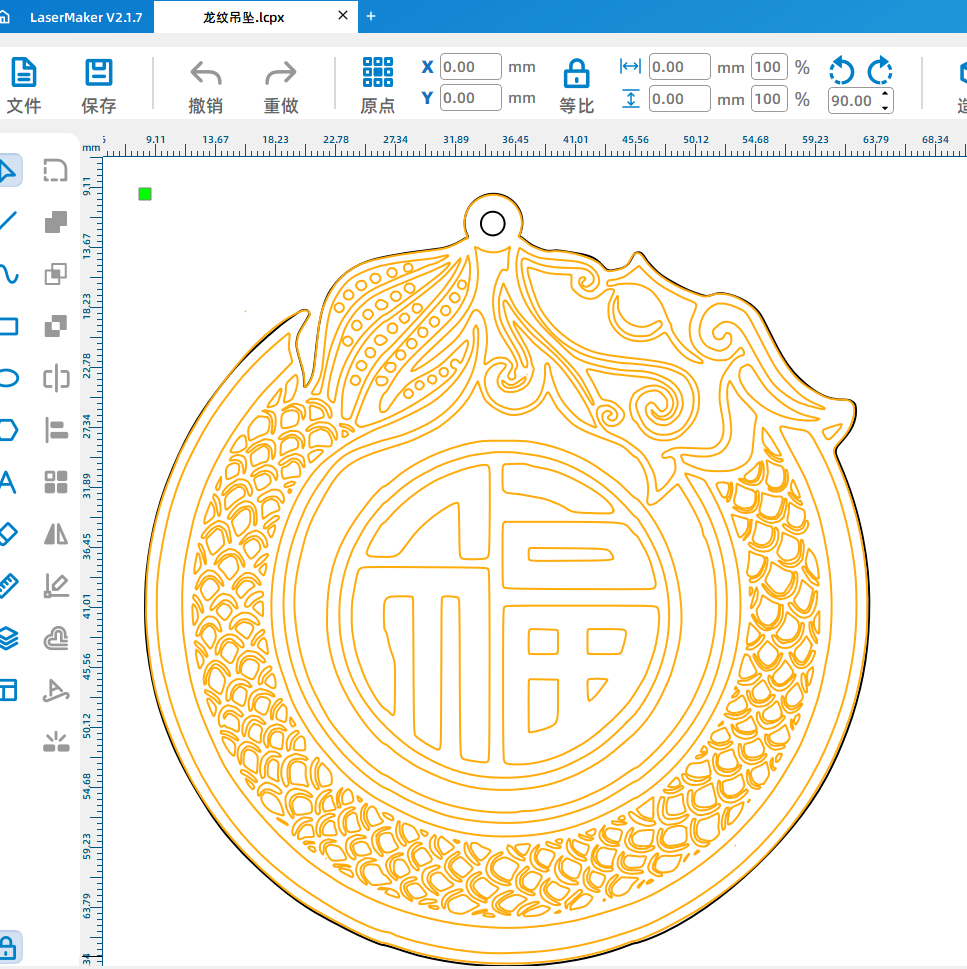

利用软件的画图工具及轮廓描摹工具,提取龙纹线稿,外围设置成切割,内部设置成浅雕。
+ 加工信息 + 工艺参数
