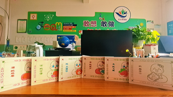

福一、选择合适的图片。
从合法合规的途径获取图片后,导入Lasermaker中,进行提取轮廓。修改个别细节至自己满意。
二、根据木材尺寸,设置图片大小。
三、制作定位装置。
用废旧木板先描线一个外框,刚好能放下你的木板。
四、分别加工。
把第一个带框的复制到新建文件中,选择合适的参数进行描线。完成后,把里边的图文替换成右边的,依次加工完毕
