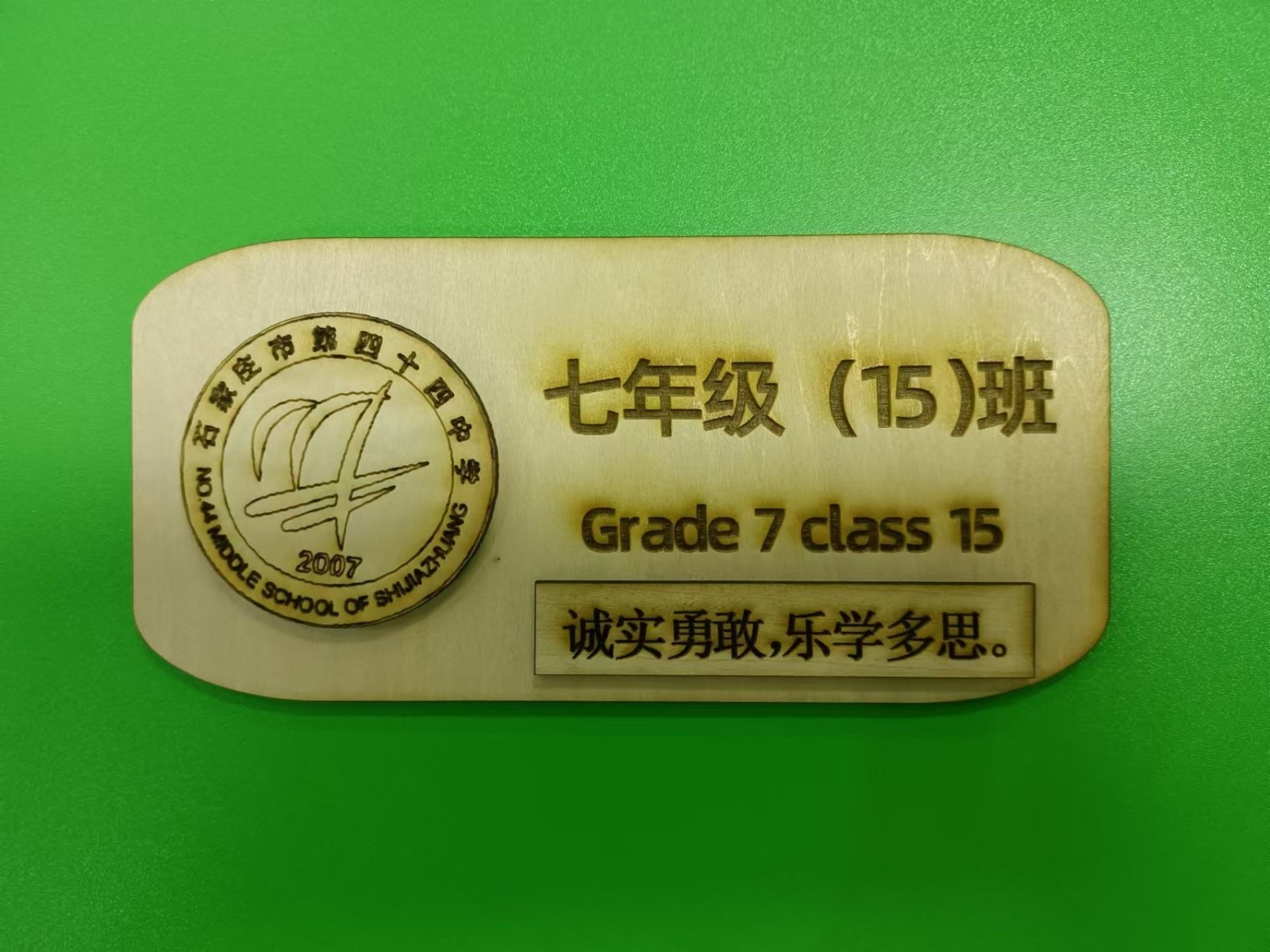

班牌上明确标注了学校这一关键信息,凸显了学校的身份,便于学生和访客识别。同时,“七年级(15)班”及对应的英文表述“Grade 7 Class 15”直接指明了班级的具体年级和编号,确保了信息的准确性和易读性。下方的班级口号进一步增强了班级的集体荣誉感和归属感。整体设计简洁大方,既符合学校的正式氛围,又便于日常管理和使用。

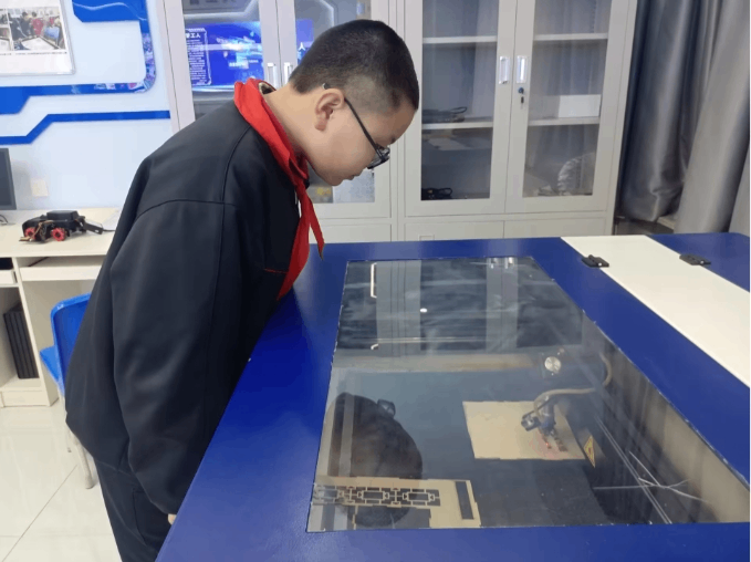

加工工艺
描线
加工材质
3mm椴木板
功率(%)
20
速度(mm/s)
100
加工次数
模式
加工工艺
切割
加工材质
3mm椴木板
功率(%)
80
速度(mm/s)
20
加工次数
模式
加工工艺
浅雕
加工材质
3mm椴木板
功率(%)
20
速度(mm/s)
500
加工次数
模式
