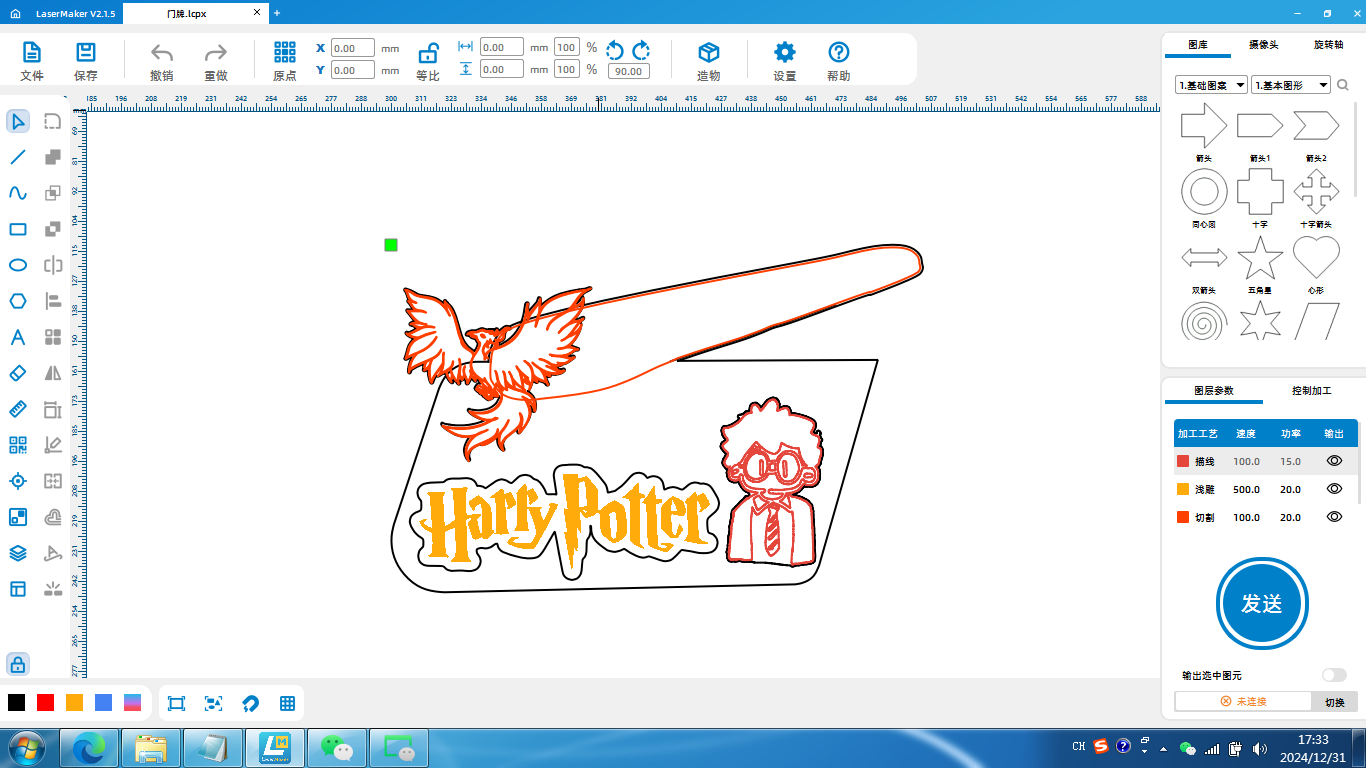

作品名称门牌
激光器种类二氧化碳玻璃管
激光器功率80w
所需耗材3mm椴木板
加工时间10min
加工工艺
切割
加工材质
3mm椴木板
功率(%)
80
速度(mm/s)
30
加工次数
模式
加工工艺
描线
加工材质
3mm椴木板
功率(%)
20
速度(mm/s)
100
加工次数
模式
步骤一
1、找寻灵感,设计图纸。
2、激光切割
3、完善作品。
