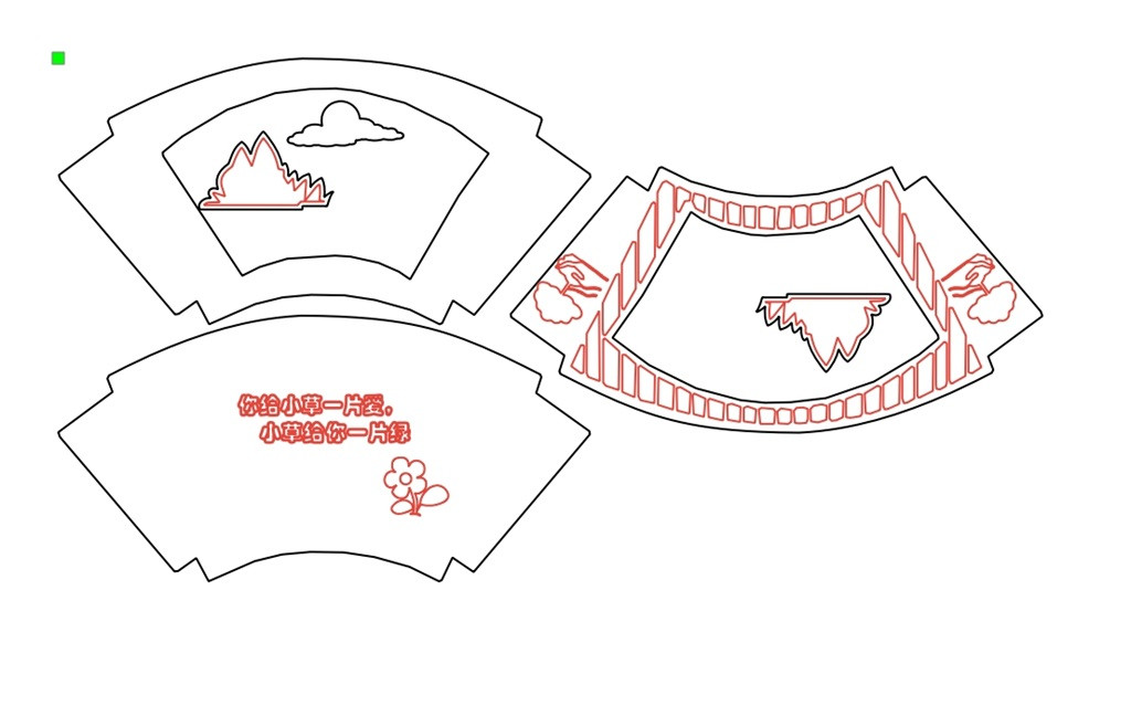

  • 步骤一:用LaserMaker设计图纸并用雷宇激光切割机加工

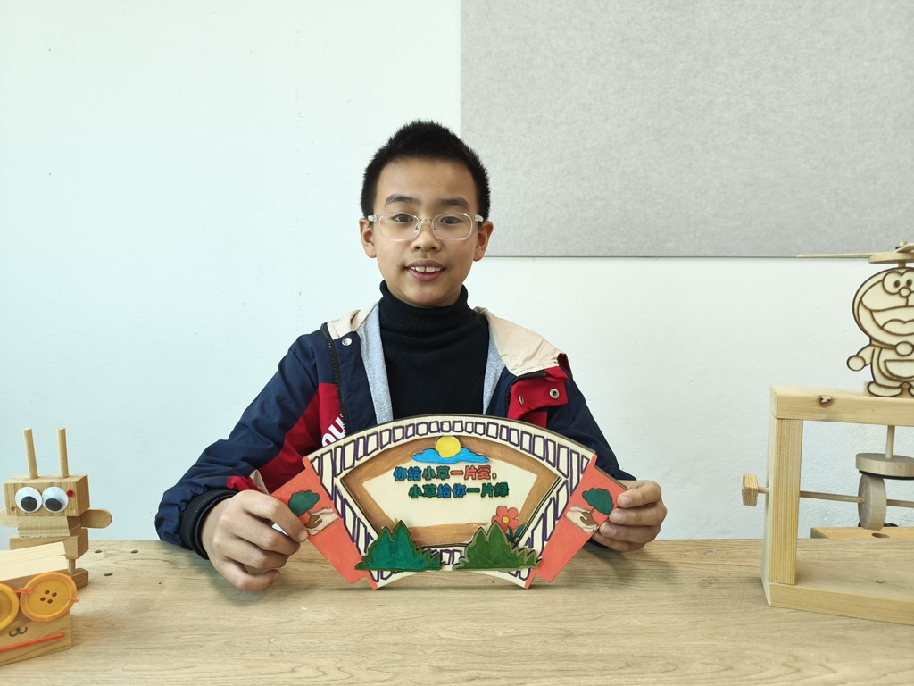

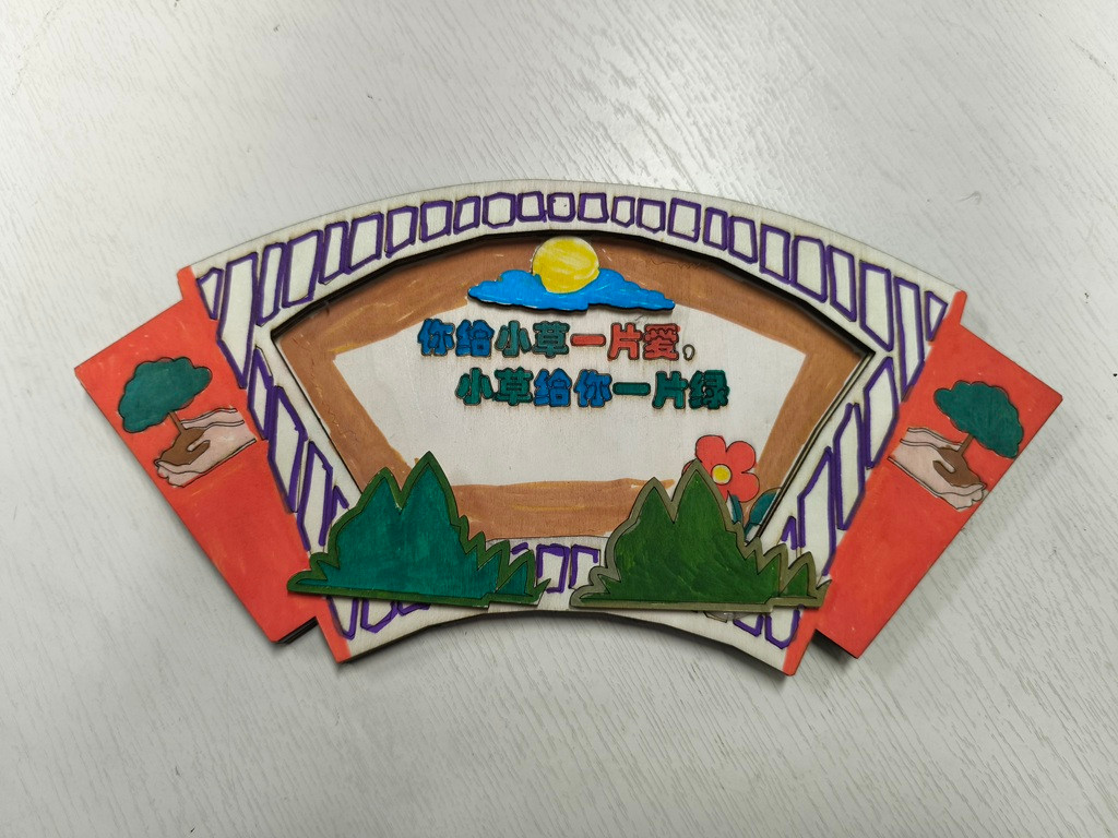

我设计的作品是扇形环保标识标牌,采用半圆形构造独特设计,色彩丰富,以红、绿、蓝、棕为主色调,彰显自然之美。标牌中央,一幅山丘绿树图栩栩如生,太阳高悬,云彩飘逸,寓意生态和谐。“你给小草一片爱,小草给你一片绿”这句环保标语醒目而深刻,提醒人们关爱自然,珍惜环境。标牌置于白色底板上,灰色背景映衬,更显其庄重与大气。整体设计简洁而不失创意,既传达了环保理念,又美化了环境,是一款兼具实用性与观赏性的扇形环保标识标牌。

加工工艺
描线
加工材质
椴木板3mm
功率(%)
20
速度(mm/s)
100
加工次数
模式
加工工艺
切割
加工材质
椴木板3mm
功率(%)
80
速度(mm/s)
20
加工次数
模式
