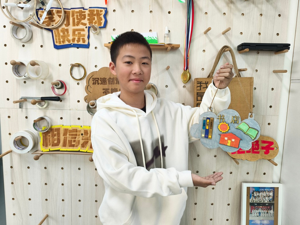

小淳一郎 显示全部楼层 发表于 2024-12-30 21:14:43

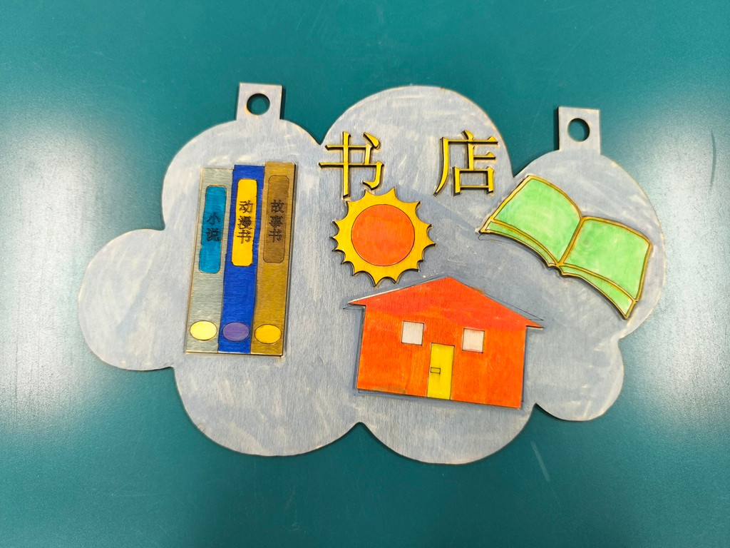

我设计的作品是书店标牌,这款书店标牌设计独特,以云朵为形,寓意着知识与想象力的无限延伸。标牌上,“书店”二字清晰可见,上方太阳图案象征着智慧之光,引领读者走向知识的殿堂。下方,蓝色和橙色的书本剪影,分别代表着动漫书和故事书,为书店增添了几分童趣与想象。红色的房子剪影,则像是一个温馨的家,邀请每一位读者来此栖息心灵,享受阅读的乐趣。整个标牌颜色鲜艳,给人一种温馨而充满活力的感觉。无论是挂在书店门口,还是放置在店内显眼位置,都能吸引路人的目光,成为书店的一道亮丽风景线。
作品名称书店标牌
激光器种类二氧化碳玻璃管
激光器功率80w
所需耗材3mm椴木板
加工时间10m
加工工艺
描线
加工材质
3mm椴木板
功率(%)
20
速度(mm/s)
100
加工次数
模式
加工工艺
切割
加工材质
3mm椴木板
功率(%)
80
速度(mm/s)
20
加工次数
模式

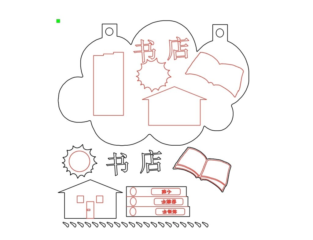

步骤一:用LaserMaker软件设计图纸
步骤二:将图纸用雷宇设备进行激光切割
步骤三:将木板用胶水进行粘贴和涂色
步骤四:系上麻绳完成作品
步骤五:作品展示
步骤六:视频介绍
