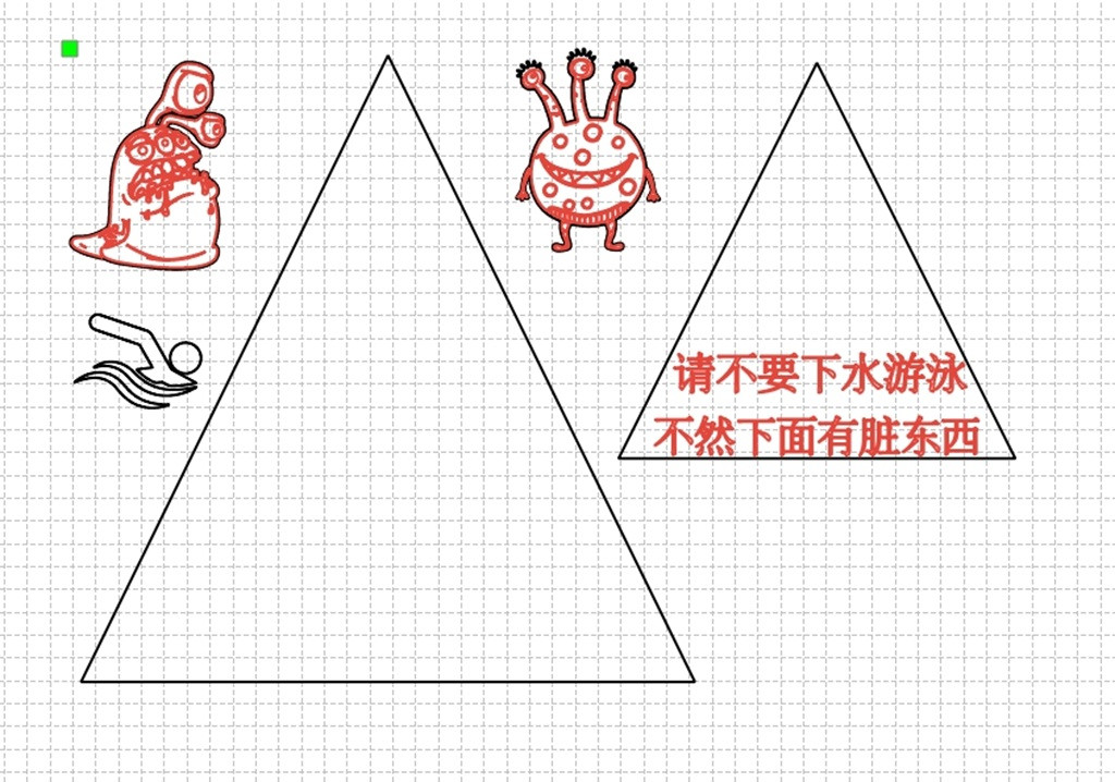

  • 步骤一:用lasemaker完成画图和切割
  • 步骤二:完成作品组装和涂鸦

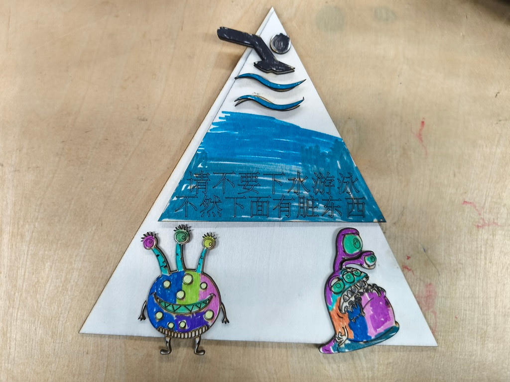

注意不要下水游泳是一份安全警示介绍:请注意,图中三角形纸板上的涂鸦虽童趣满满,但文字提醒我们“不要下水游泳”,以防遇到脏物,安全第一,切勿冒险。
步骤二:完成作品组装和涂鸦
步骤三:作品展示
步骤四:视频展示
