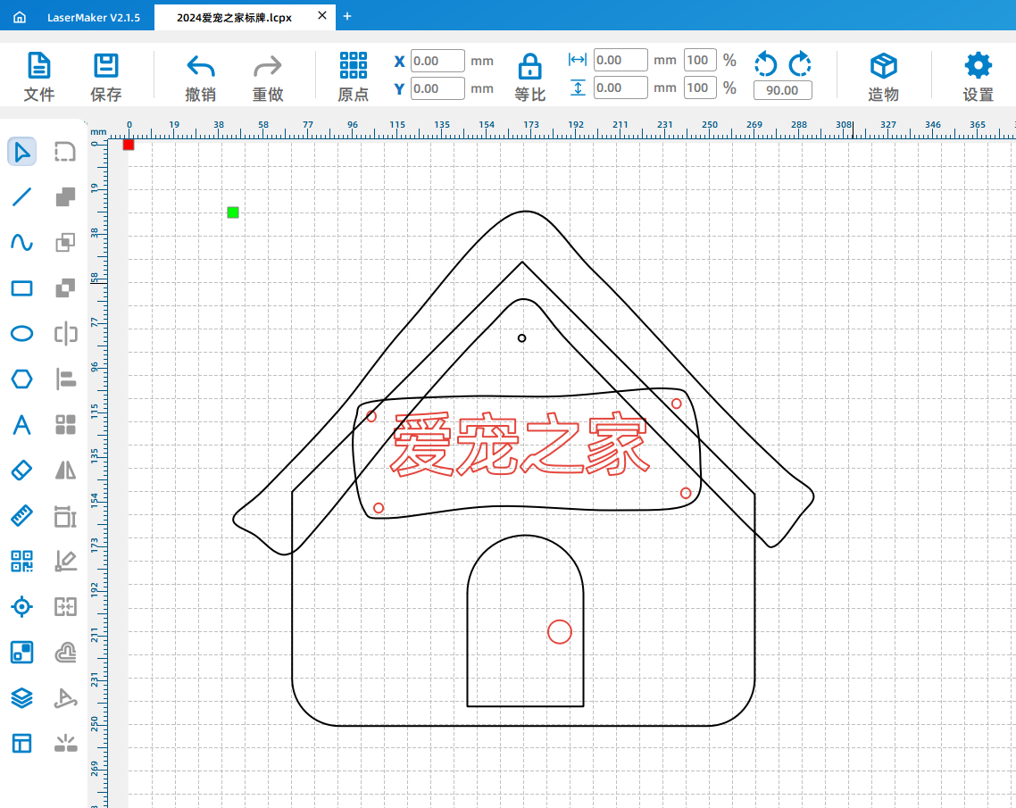

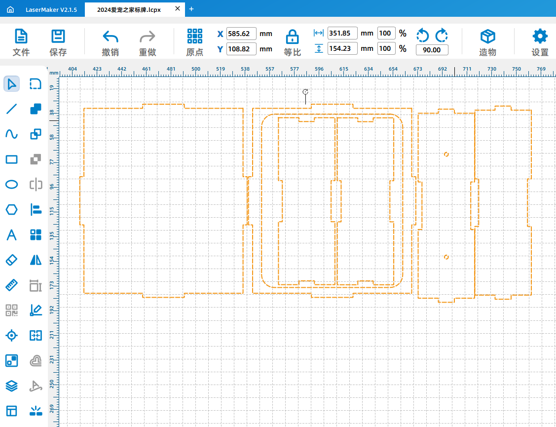

步骤一:设计过程

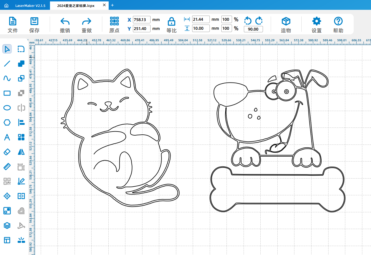

1.设计房屋的形状
2.用一件造物制作出标牌后面的信件箱
3.查找猫咪和狗的卡通形象并描摹出来

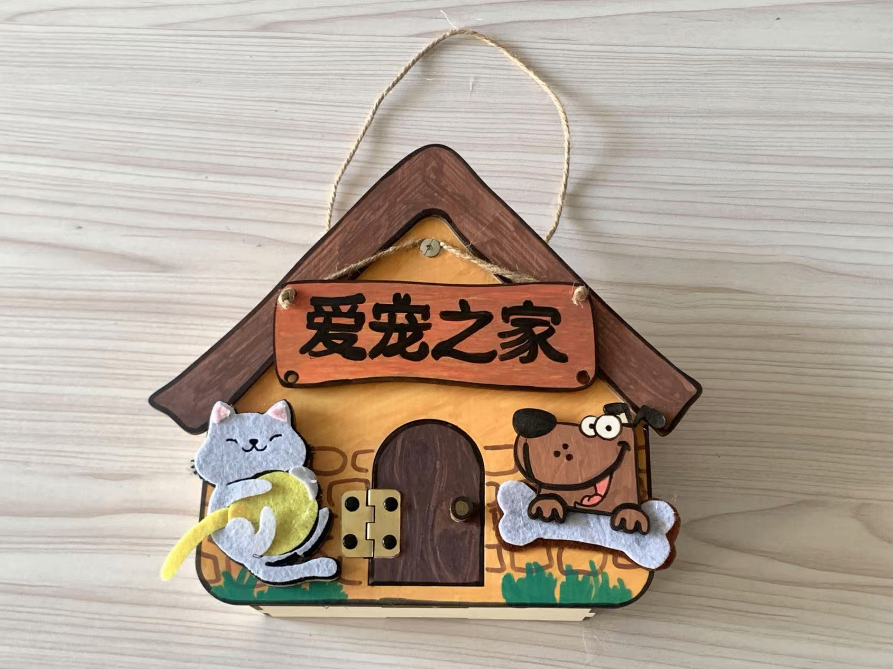

步骤二:制作过程

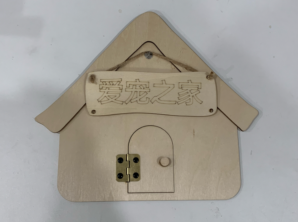

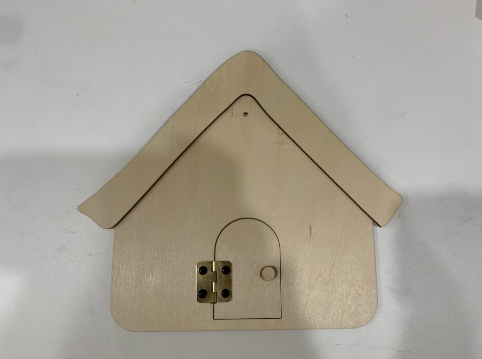

1.将需要的零部件都切割出来

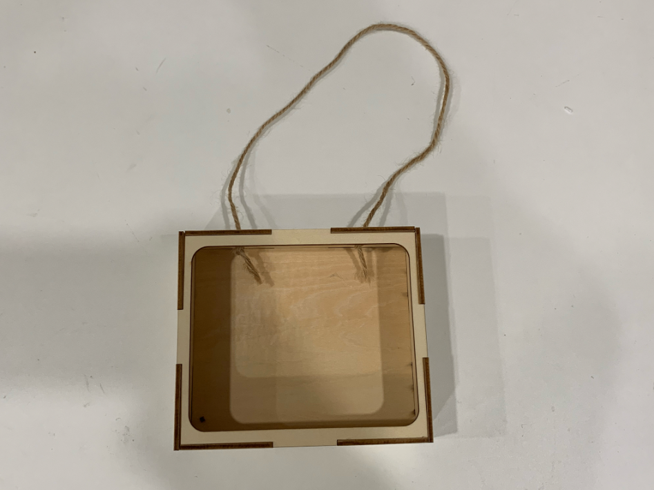

2.黏贴房屋主体并固定小标牌

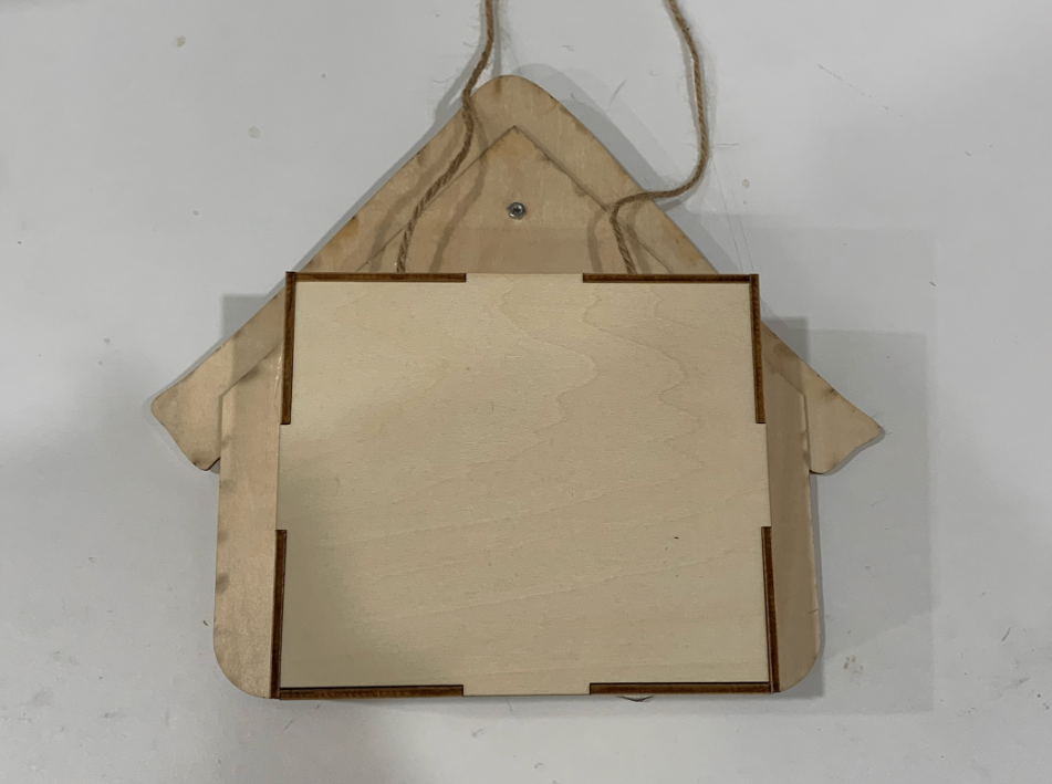

3.组装信件箱,固定挂绳,并吧信箱黏贴到房子背面

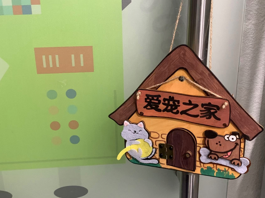

4.黏贴不织布部分,涂上喜欢的颜色就完成了
