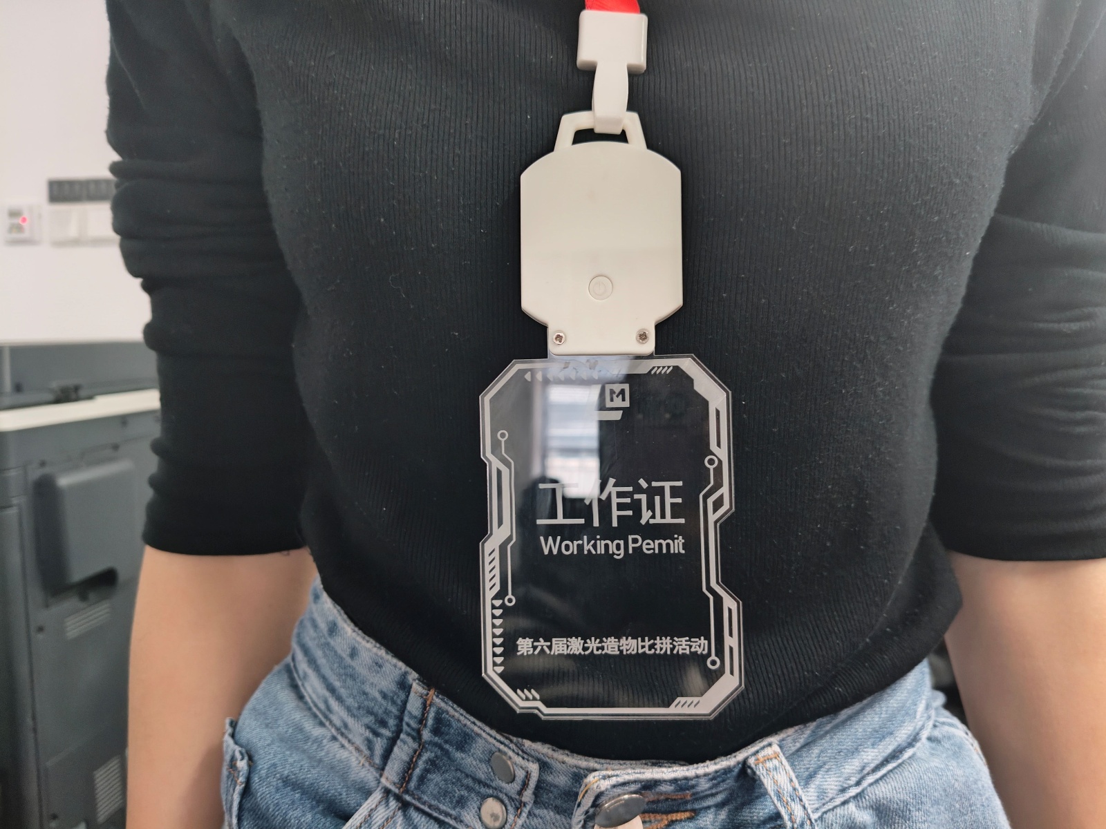

设计理念:在生活中,我们经常会用到工作牌,参赛证,校园卡等身份识别卡,但传统的身份识别卡往往千篇一律,缺乏个性。我们打破常规,带来一款全新的异形发光工作牌,它不仅是一件实用的装备,更是一件展现个性的时尚单品。
灵感来源:采用异性的框架设计,区别于常规的矩形工作牌,给人以高科技感。加上了LaserMaker的logo及【工作证】【第六届激光造物比拼活动】文字,可以凸显这个工作牌的用处。组装了发光配件,工作牌可以呈现不同的颜色效果,不同的颜色可以用来区分不同的工作性质,工作牌的作用更加灵活。

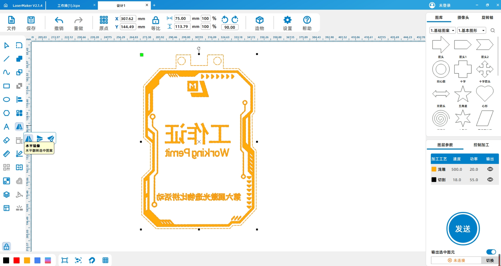

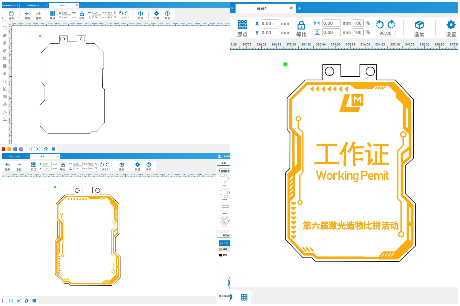

1、绘制工作牌的外框,设计内部图案并增加一些细节,加上文字和logo。
2、全选所有图形,点击【水平镜像】工具。

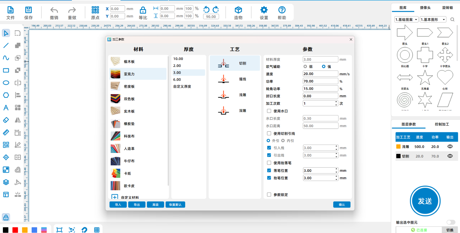

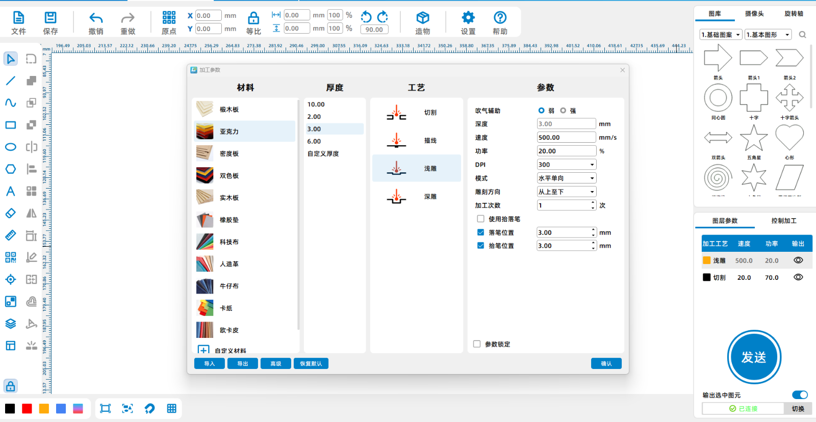

1、设置加工图层及参数
(1)把内部的图案选择为默认的浅雕黄色图层,工作牌外框的图案选择为默认的切割黑色图层,调节右下角的图层顺序,依次按“浅雕、切割”排序。
(2)鼠标左键双击需要浅雕的黄色图层,选择亚克力,3mm,浅雕,设置加工参数:速度为500,功率为20,水平单向,弱吹。
(3)鼠标左键双击需要切割的黑色图层,选择亚克力,3mm,切割,设置加工参数:速度为20,功率为70,强吹。

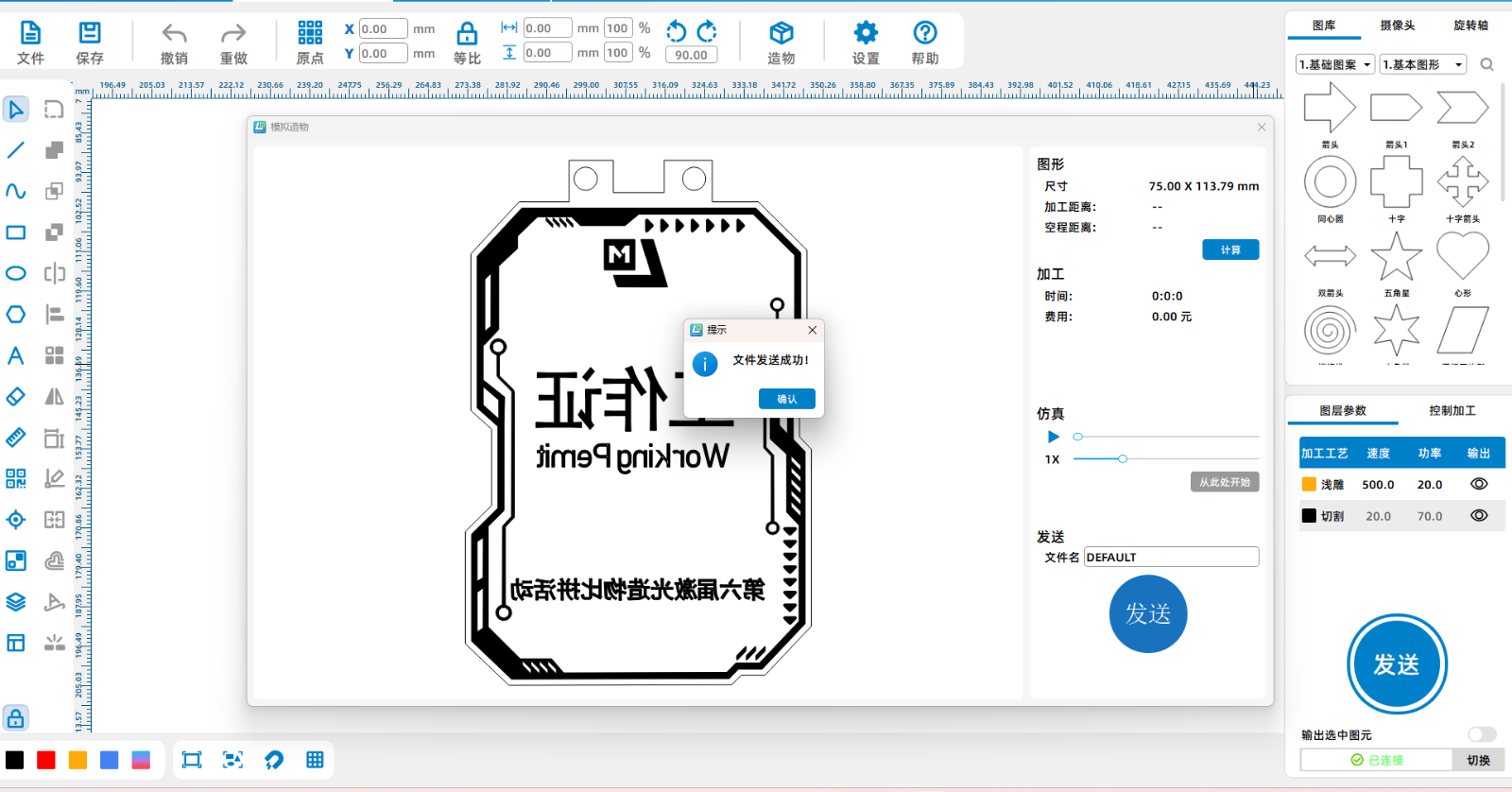

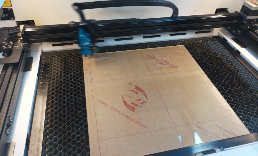

2、图纸加工
设置好加工参数后,即可连接设备进行加工。温馨提醒:为避免激光反射,亚克力板的保护膜可以只撕掉需要雕刻的那一面,另外一面等加工完再撕掉。

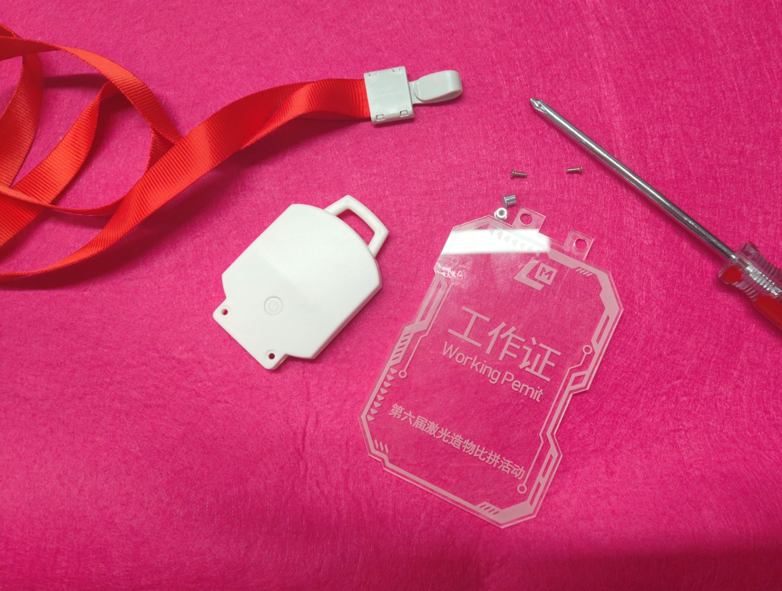

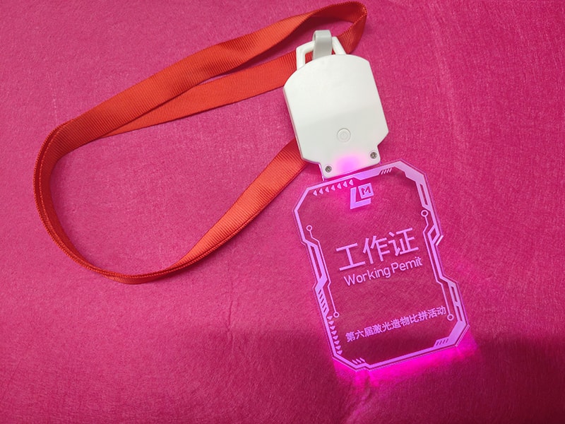

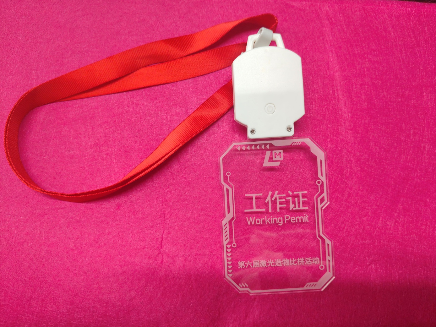

把加工好的工作牌,用纸巾把表面的灰尘清理干净,安装上发光配件及织带,作品完成。

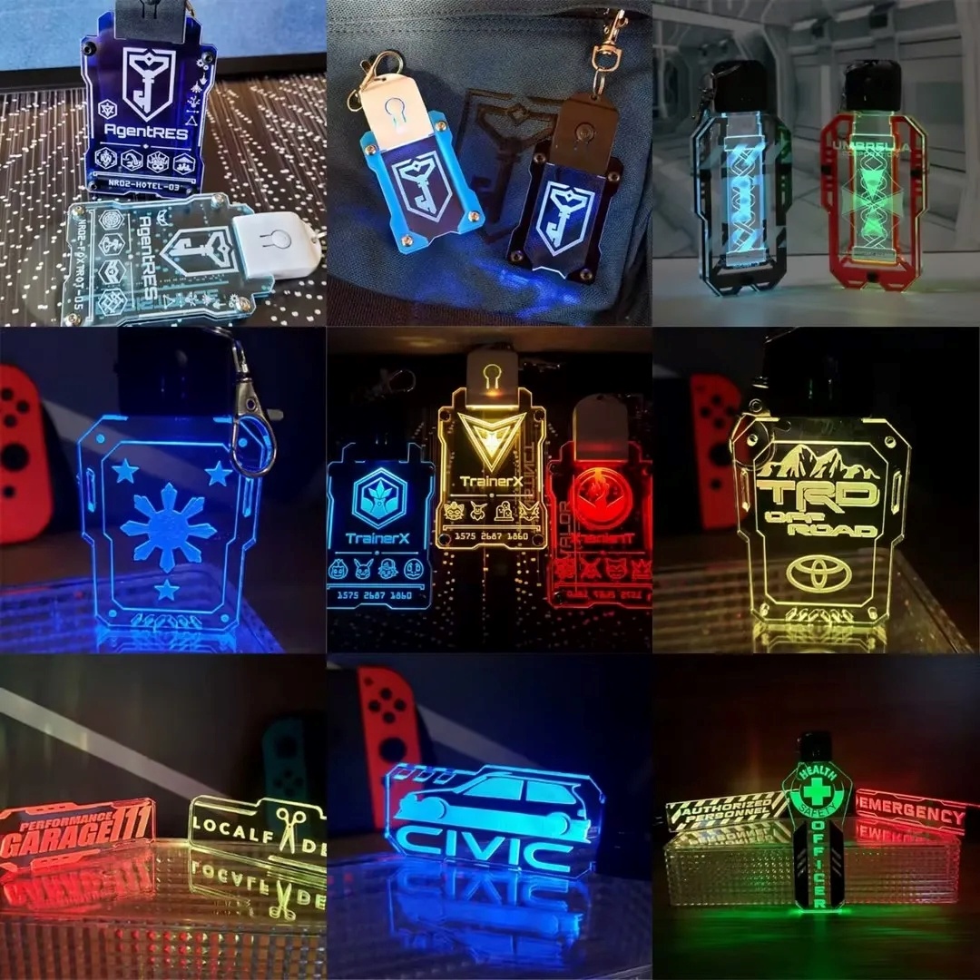

以下是关于发光工作牌的更多参考案例,欢迎大家一起发挥创意无限!
