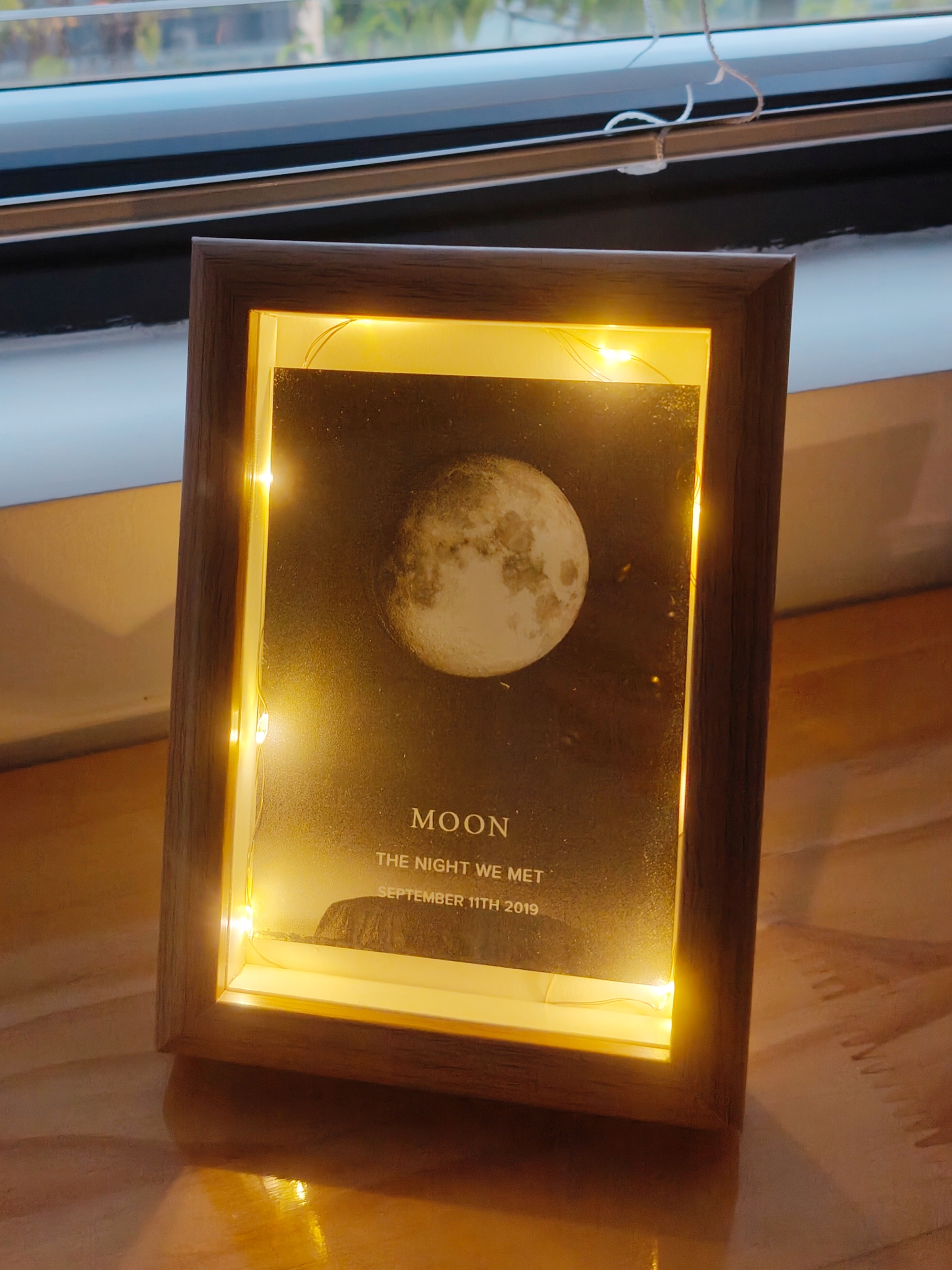

所需材料:
一张清晰的月相图片、双色板、相框、灯带、激光雕刻机、LaserMaker 软件。
步骤如下:
首先,在可以生成月相图的网站中,输入出生年月日,就能生成当日的月相图,款式还可以自己调整,然后把图片下载保存下来。
把下载好的图片导入到 LaserMaker 软件中处理,图片 DPI 处理为 300,亮度调整为 10。
图片处理好后,设置加工的参数。浅雕的参数为速度 500,功率 20,水平单向;切割的参数为,速度 10,功率 80。不同机器的加工参数不一样哦,可以根据自己的设备灵活调整。
加工参数设置好后,就可以把双色板放进加工面板进行加工啦。
雕刻完成后,清洁一下表面的灰尘,装入灯带以及相框,一份别出心裁的月相图就做好啦!
