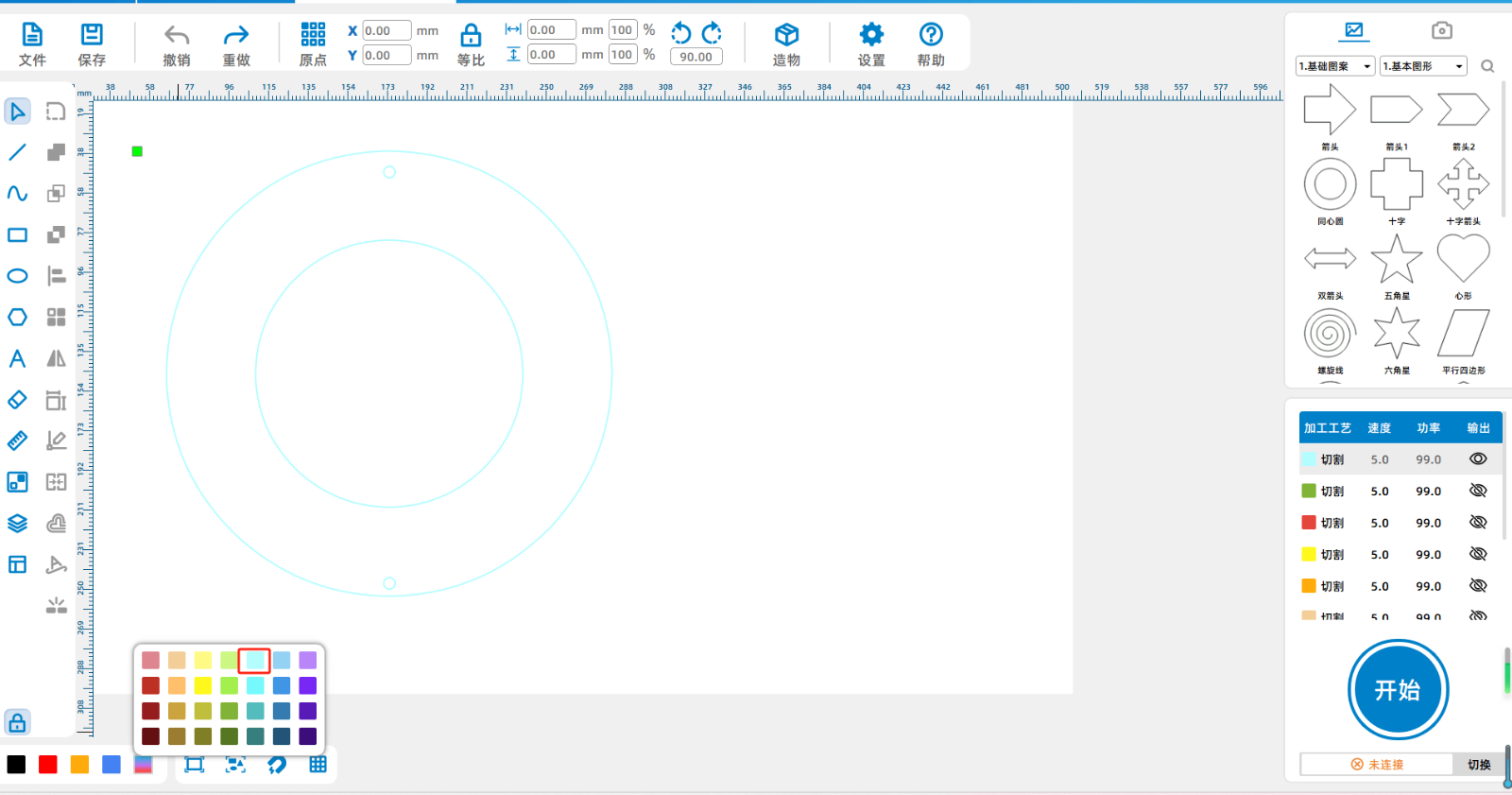

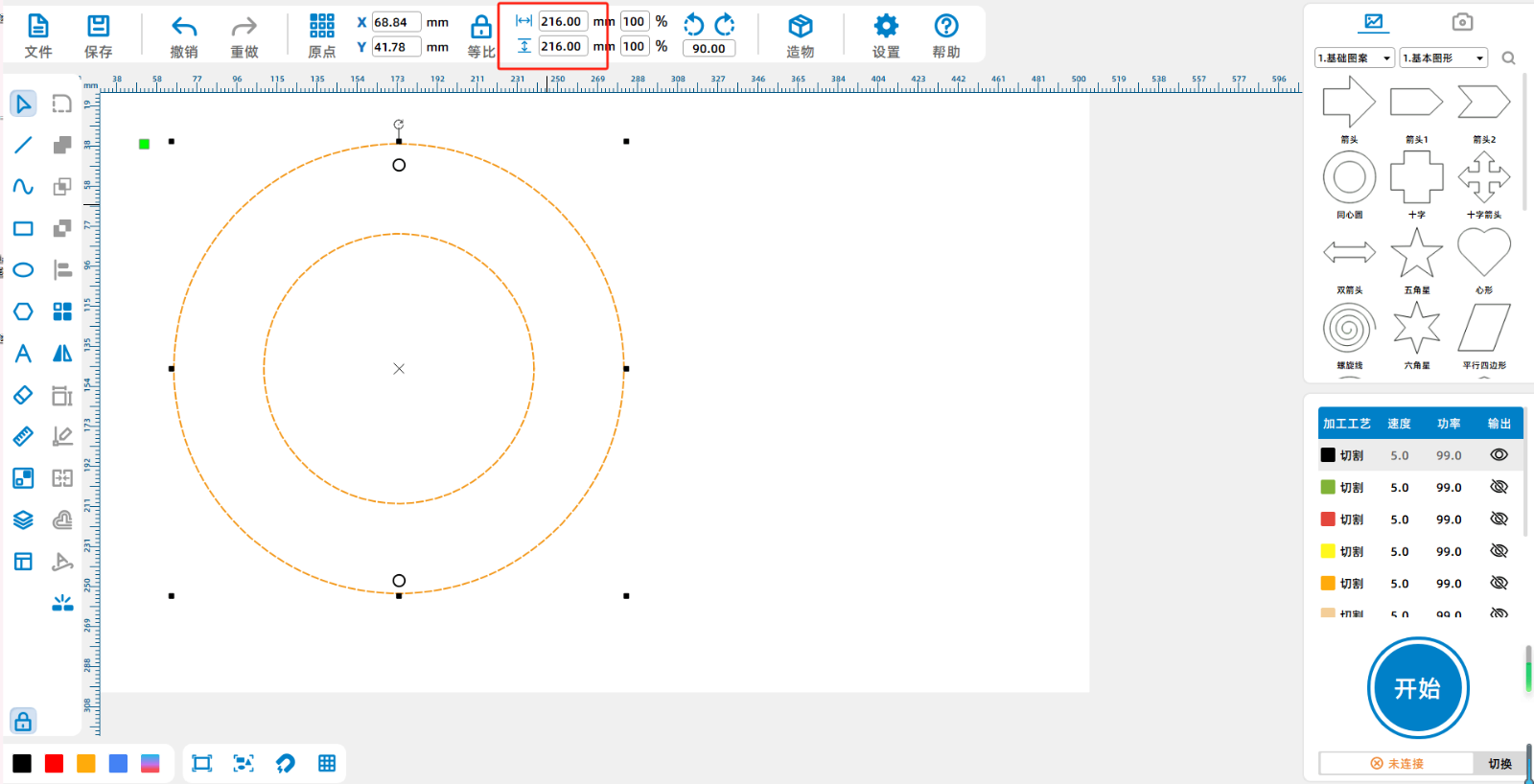

    2、  打开LaserMaker软件,选择右边同心圆图案,按住鼠标左键并拖动至画布,调整合适的尺寸大小(长度和宽度为216mm),上下添加孔位(上下插入直径5.5mm圆形),方便悬挂配饰。

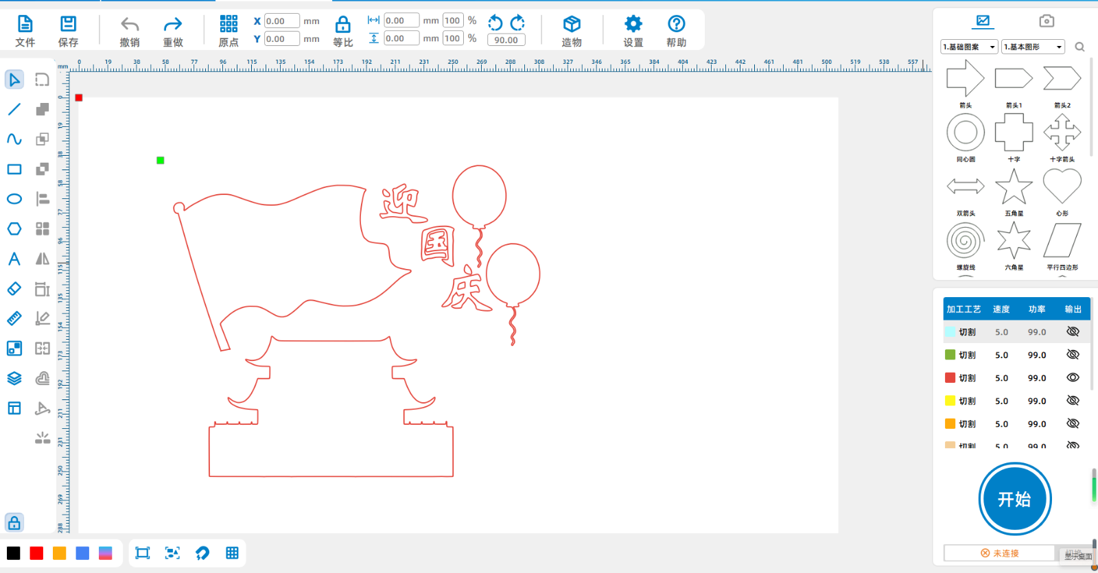

    3、  导入挑选好的图片,提取轮廓,删除原图,根据自己想要的效果,修改和完善提取的轮廓。所有的图片素材都是按照以上步骤处理轮廓提取。

    1、设置加工图层及参数
    根据自己的设计效果,分别设置加工的图层,使用不同颜色的不织布需要分开不同的加工图层。为了便于区分,建议设置图层的颜色可与不织布的颜色对应。
    底部圆环:选中圆环的图形,鼠标点击左下角新增一个图层,图层新建后, 双击该图层,选择工艺为【切割】,双击【切割】,设置切割参数。切割速度为5,切割功率为99,转角功率为10。

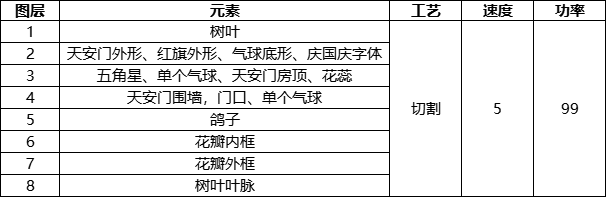

    其他图层的加工参数设置如下:
    2、图纸加工
      设计好加工参数后,即可连接设备进行加工。根据加工图层,分别单独加工(加工某一图层时,可把其他图层隐藏)
    注意:更换加工图层时,要同步更换对应的不织布颜色

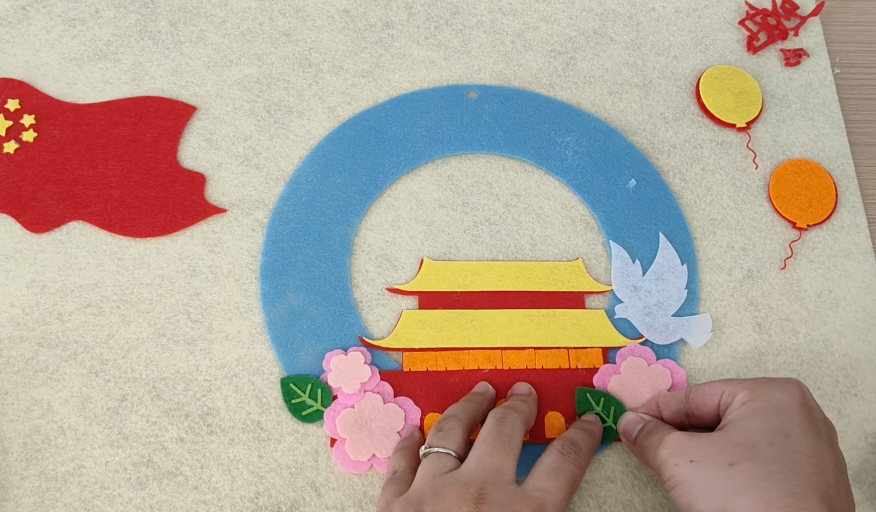

    1、  将加工好的材料,根据设计图纸的效果,用热熔胶进行粘连,依次进行组装。
    注意:粘贴的正反面要注意区分,不要搞反了
    2、组装好后,加上流苏配件,作品完成。
