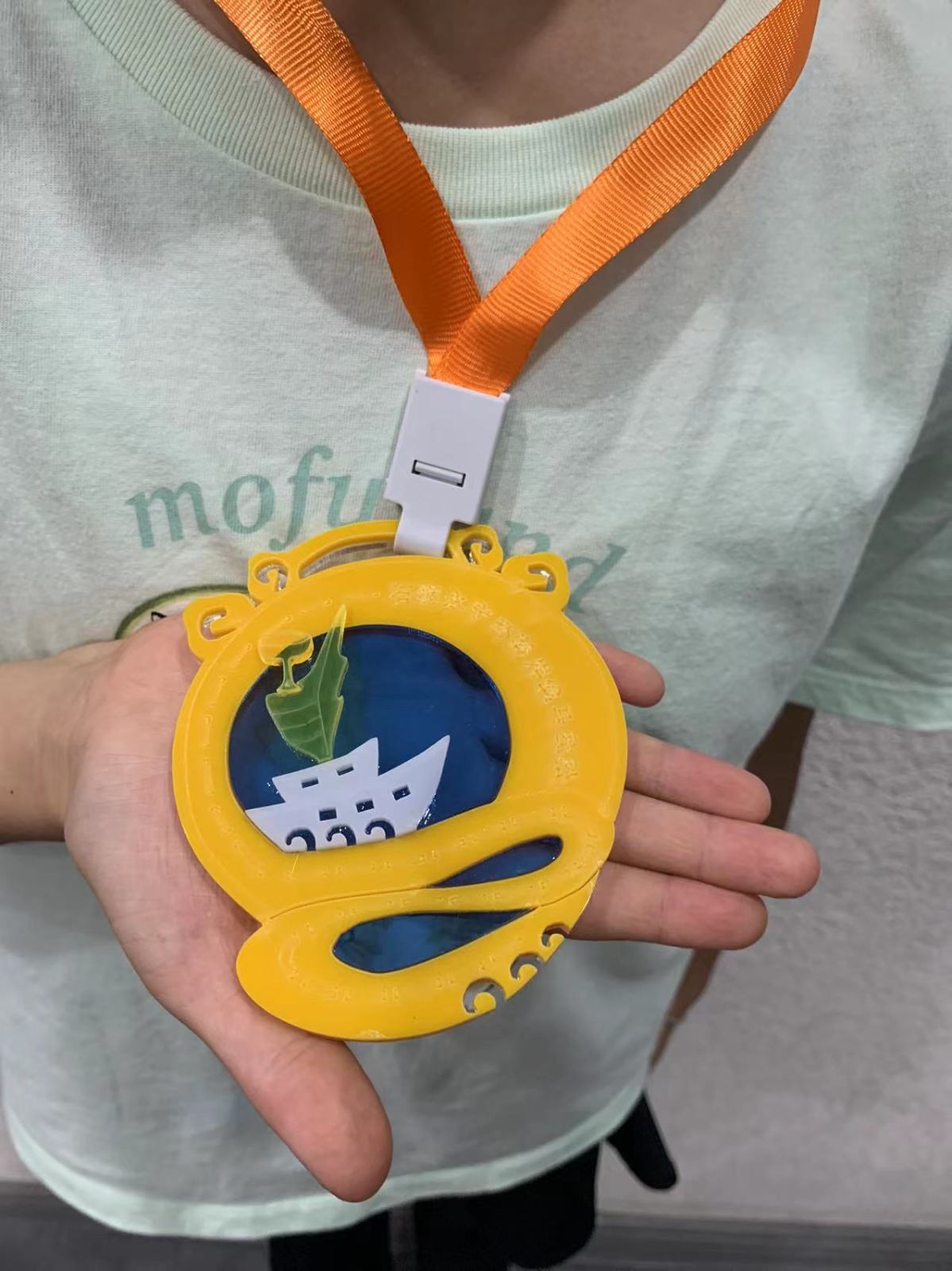

灵感来源:我的家就在海边,最近开发的海岸线都很美,经常看见有人在跑步,于是我想设计一个关于石狮永宁环海岸线的马拉松奖牌。
设计理念:使用了多种亚克力材料,蓝色是天空和海洋,黄色是金牌的象征,透黄色用来切奖杯(这个奖杯也是船帆的形态),黄金海岸里有一座建筑是船的样子,用白色亚克力代表,奖牌下半部分有海浪,蜿蜒的曲线代表马路。
       这个奖牌寓意是乘风破浪,不惧挫折,胜利终将到来。

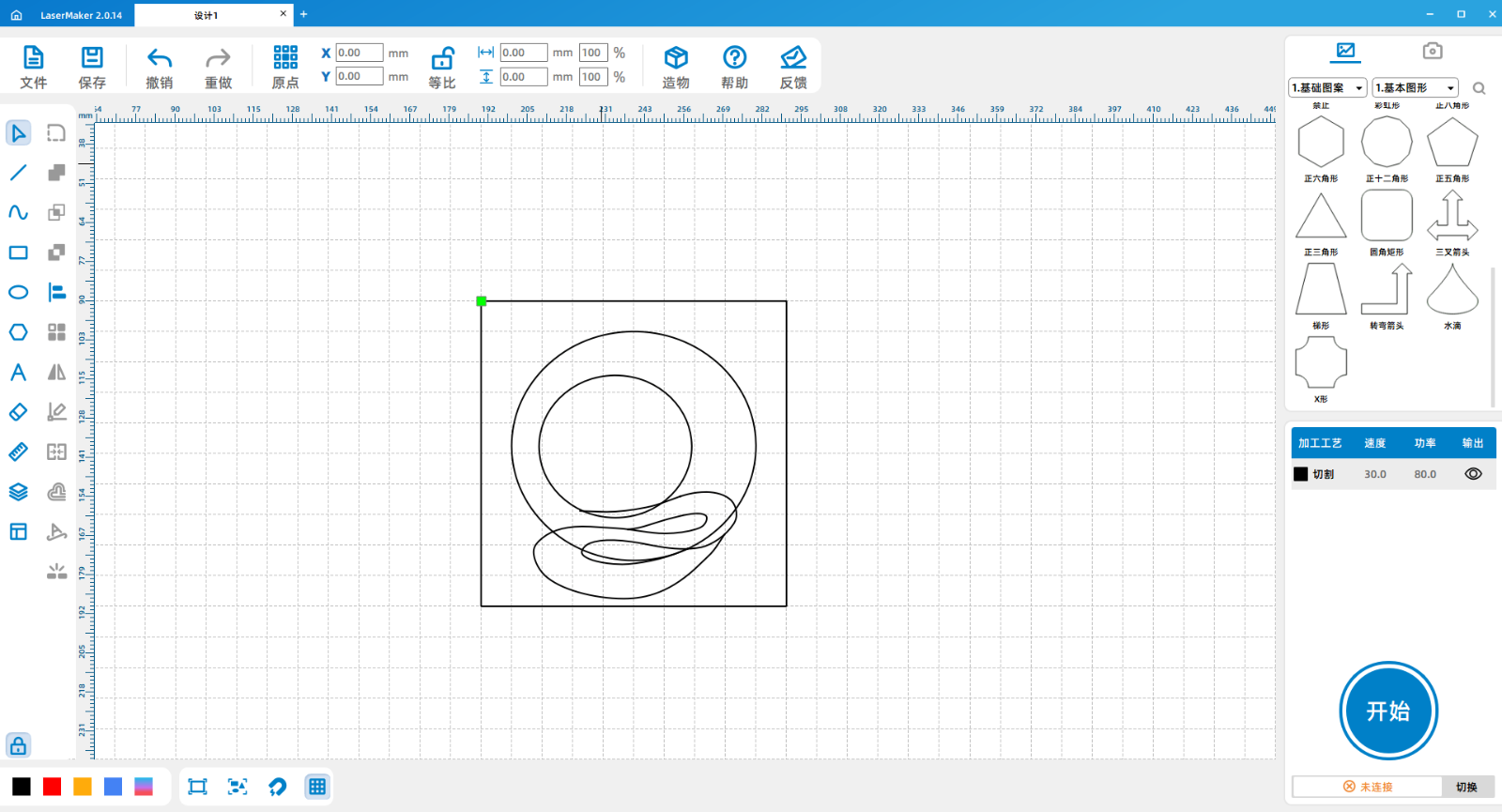

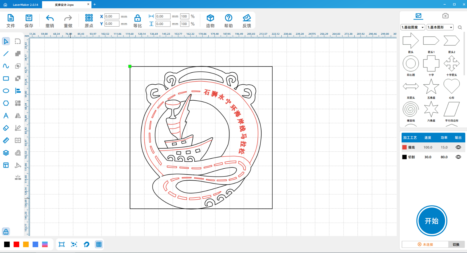

    设计外壳的基本形状

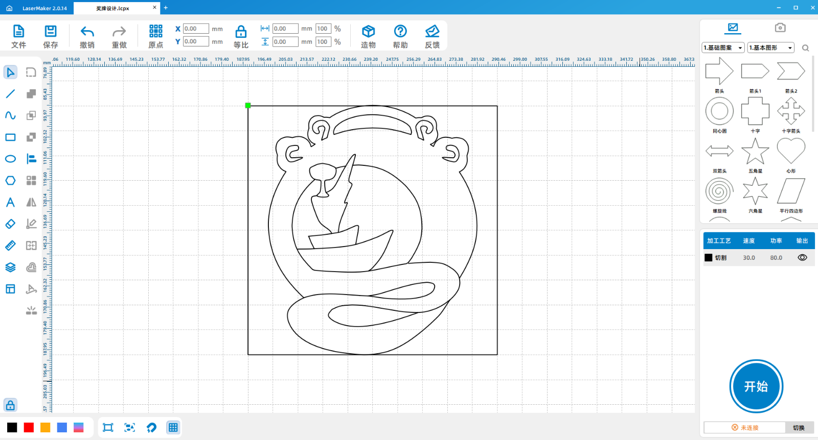

    绘制图案摆放的大概位置
    使用差集/并集和线段连接,完成奖牌雏形

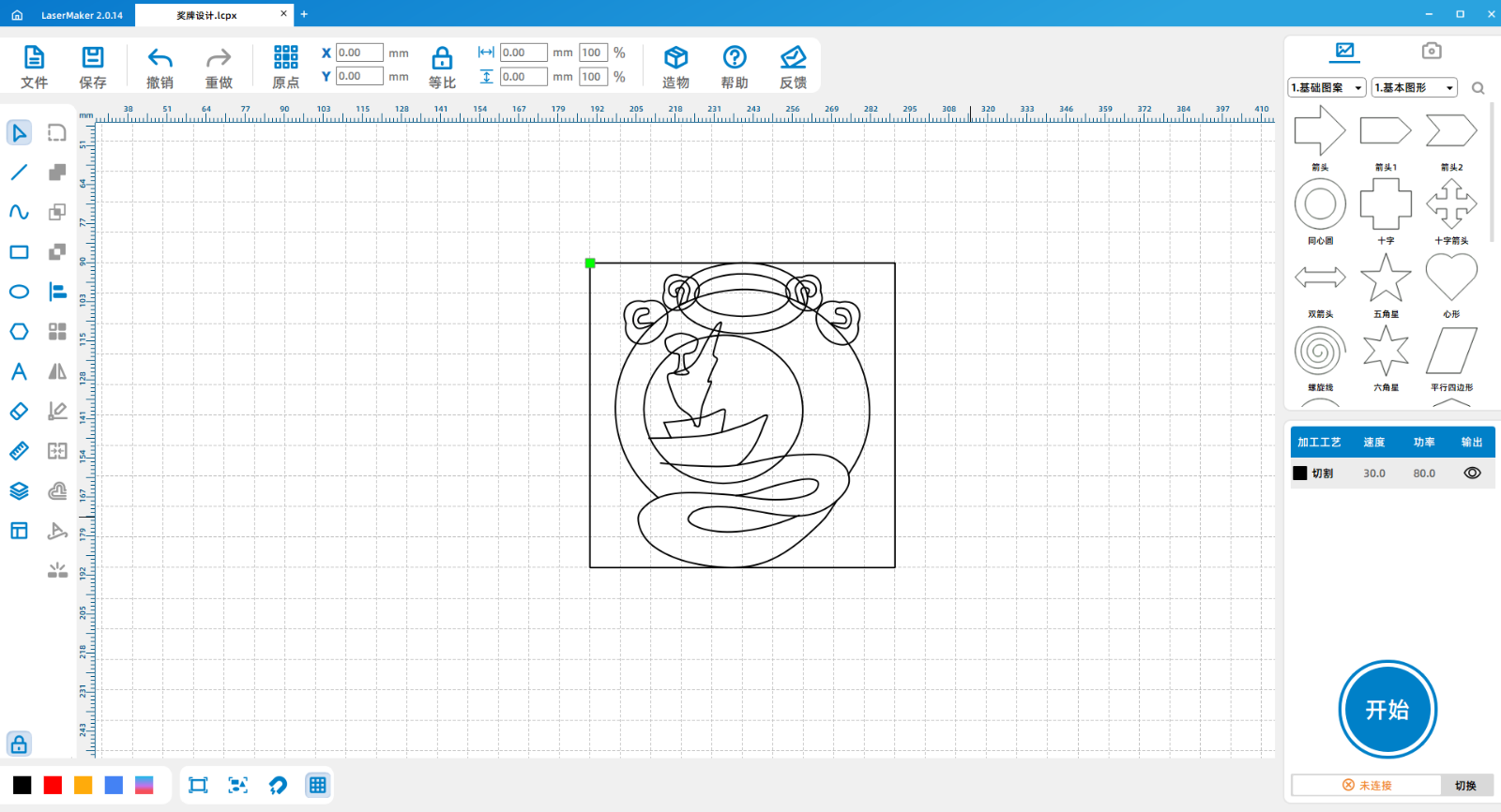

    添加装饰线条和文字

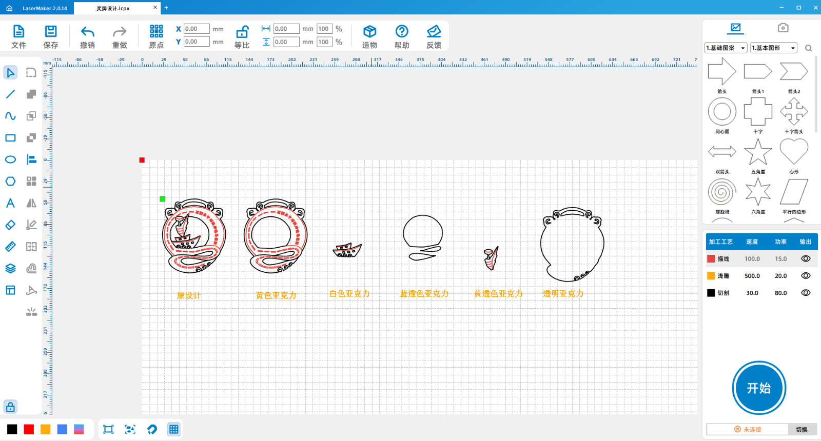

    将不同颜色的部分 分离出来
    拼装奖牌
    1. 按颜色切割出每一个部位
    2. 黏贴外壳和透明底座
    3. 黏贴镶嵌蓝色亚克力部分
    4. 最后黏贴奖杯和船的部分

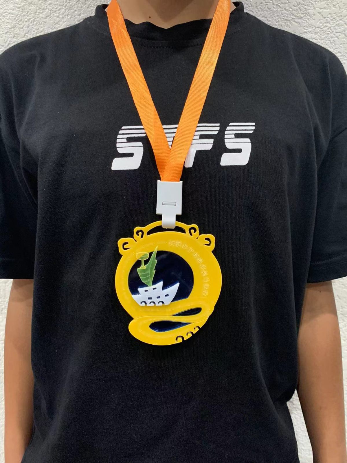

    成品图

    蓝子睿 显示全部楼层 发表于 2024-6-26 13:49:52
    好,这个好帅气
