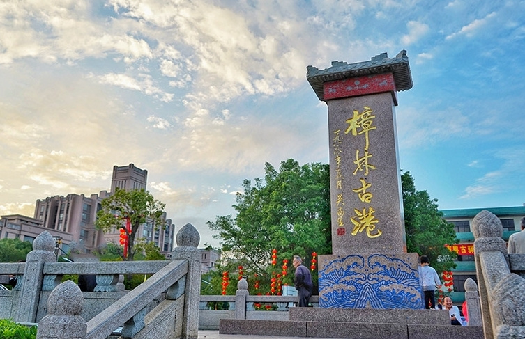

第一篇章:历史的记忆,取景“章林古港”
首先介绍夜灯最里面一层(底面),它代表着过去的篇章。这一层的设计灵感来源于广东省文物保护单位“樟林古港”。樟林古港,这个曾经繁华一时的海上丝绸之路的重要港口,见证了无数的历史变迁。侨乡文化是澄海独特的文化标签,樟林古港作为红头船的启航圣地,昔日先辈乘坐红头船远渡重洋到海外谋生,在陌生的国度繁衍生息艰苦创业。这一层以红色灯光为主,红色带有一种历史的厚重感,上面雕刻着古港的景象,仿佛让人置身于那个繁忙而充满生机的时代。灯光透过这些雕刻,如同历史的记忆一般,既遥远又真实。

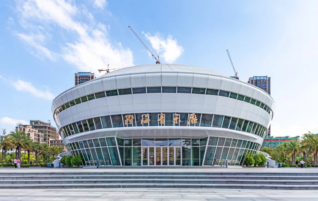

第二篇章:现代的活力,取景“澄海音乐厅”
夜灯的第二层,象征着现代的活力。这一层的灵感源于澄海奥飞市民广场中央区的澄海音乐厅,这座汕头首个专业城市音乐厅,不仅是现代文化的代表,更是城市精神风貌的展现。这一层以明亮的绿色为主,绿色代表青春和希望,上面绘制着澄海音乐厅的轮廓,充满了活力与生机。这不仅是对澄海音乐厅现代魅力的致敬,更是对这座城市经济繁荣、国泰民安、人民安居乐业的赞美。作为改革开放最早的地方之一,澄海在不断发展进步。经济的繁荣为城市带来了更多的机遇与挑战,同时也满足了群众日益增长的精神文化需求。夜灯的第二层,正是这座城市现代活力的缩影。

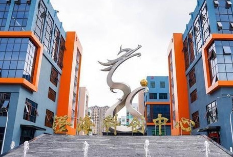

第三篇章:未来的展望,取景“澄海科创中心”
夜灯的第三层,象征着对未来无限的展望与期待。其设计灵感源于澄海科创中心,这里是科技创新的聚集地,不仅代表着澄海对未来的追求,更是区域发展潜力的象征。澄海科创中心是澄海首个科创园区,中心致力于打造“产城一体、产教融合”的新一代产业园区,涵盖“科研设计平台”、“文化创意平台”、“人才交流平台”、“教育培训配套”、“创业孵化平台”和“电商网红平台”六大服务平台。科创中心还设立创未来职业培训学校,与多所校外教育机构合作,培养优质青少年技术人才。夜灯的最外一层以科技感十足的蓝色为主色调,灯光流转之间,如同科幻电影中的场景,让人对未来充满了无限的想象和期待。

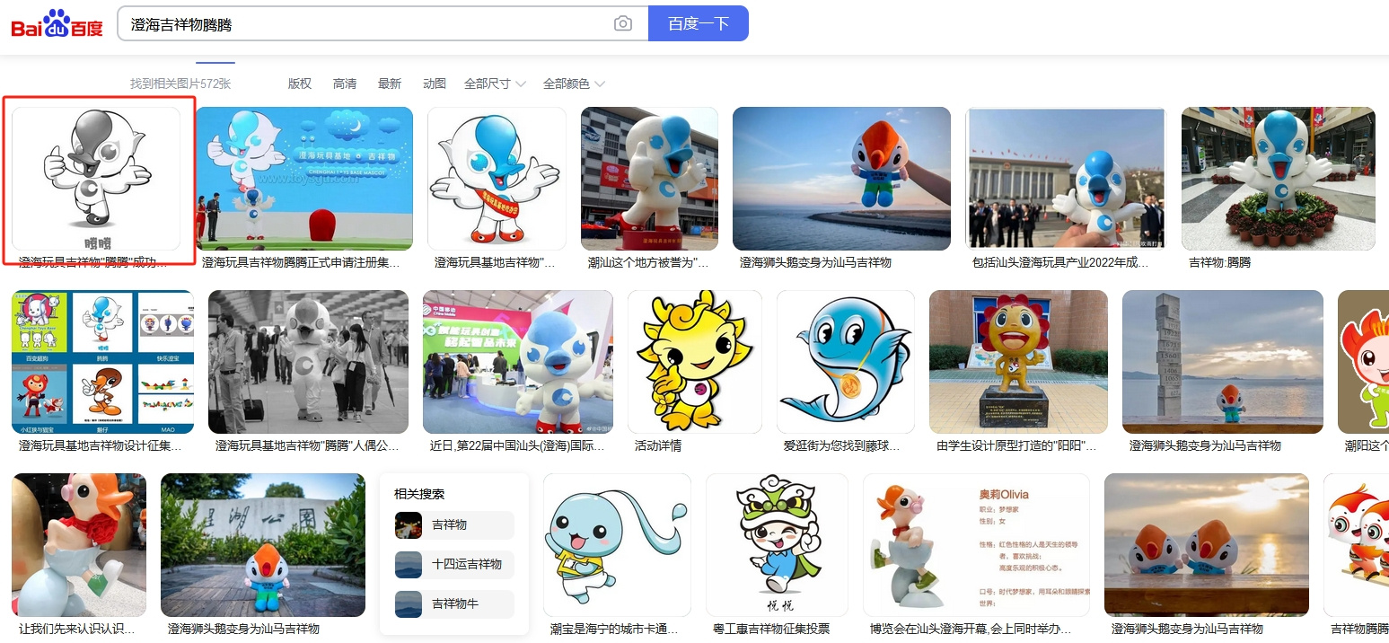

    图片素材准备
    素材可以在网上搜索,不过由于我们这边知名度还不算高,素材很难找到简笔画,彩色的图片需要处理难度大一点
    网上搜索的图片,同理其他也一样

    吉祥物“腾腾”
    澄海科创中心
    澄海音乐厅

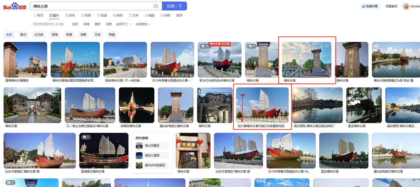

    章林古港和红头船

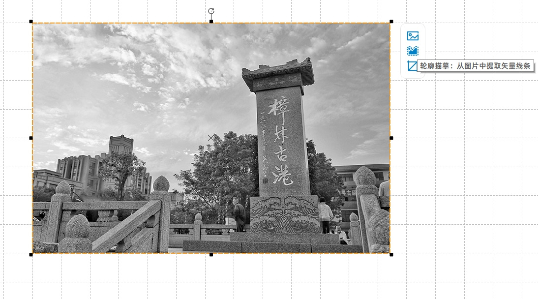

    图片轮廓提取

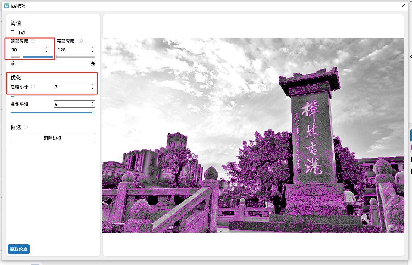

    这里图片轮廓提取以樟林古港为例子,需要调整参数
    完成夜灯绘图
    由于素材是彩色图片,需要处理的步骤较多,常规的布尔操作、线段、曲线、打断……等等都用上了,完成绘图之后设置参数

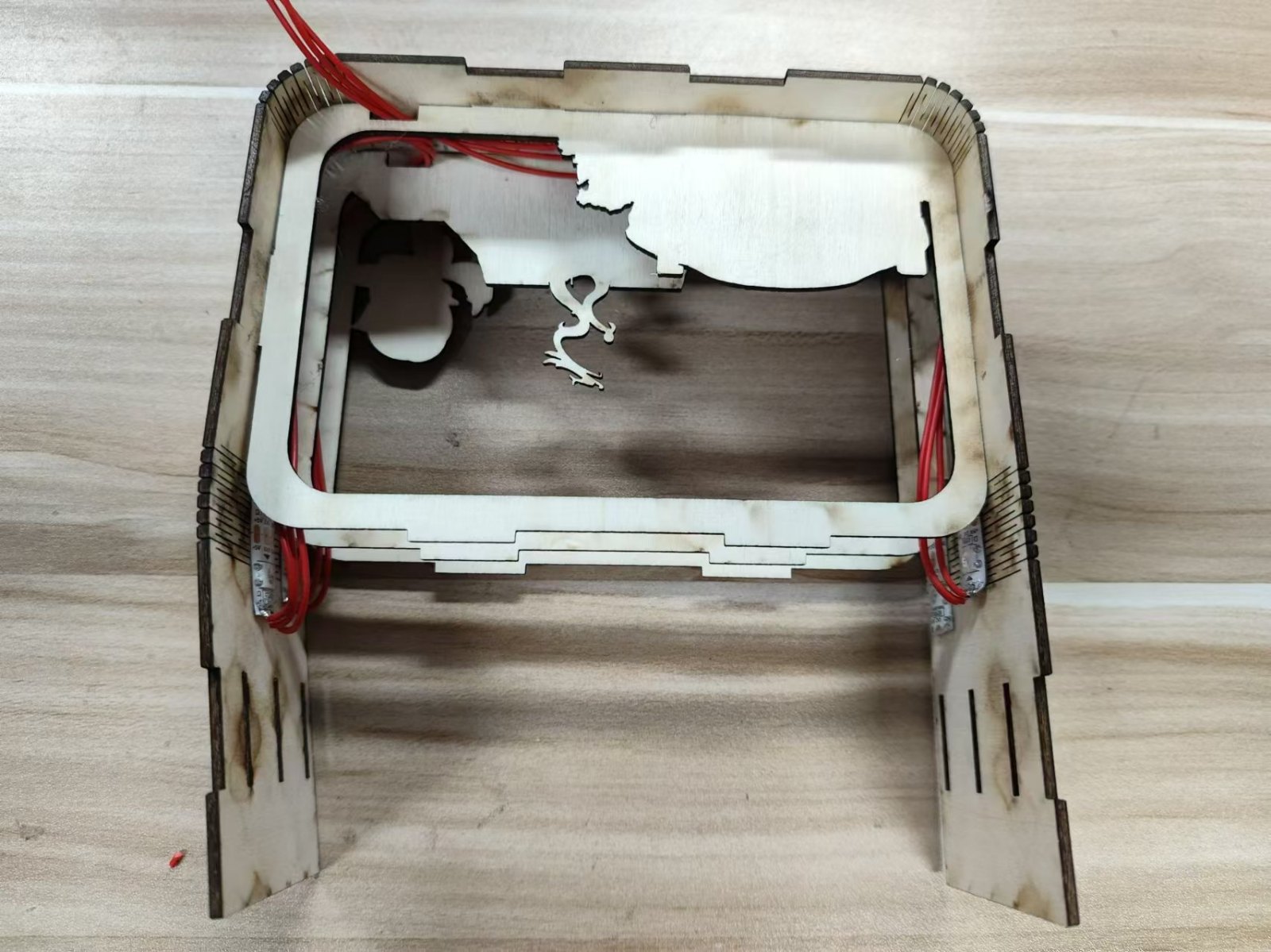

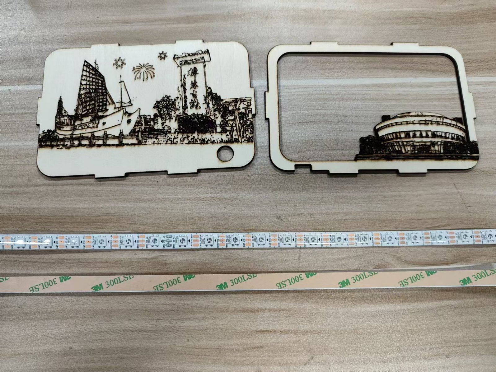

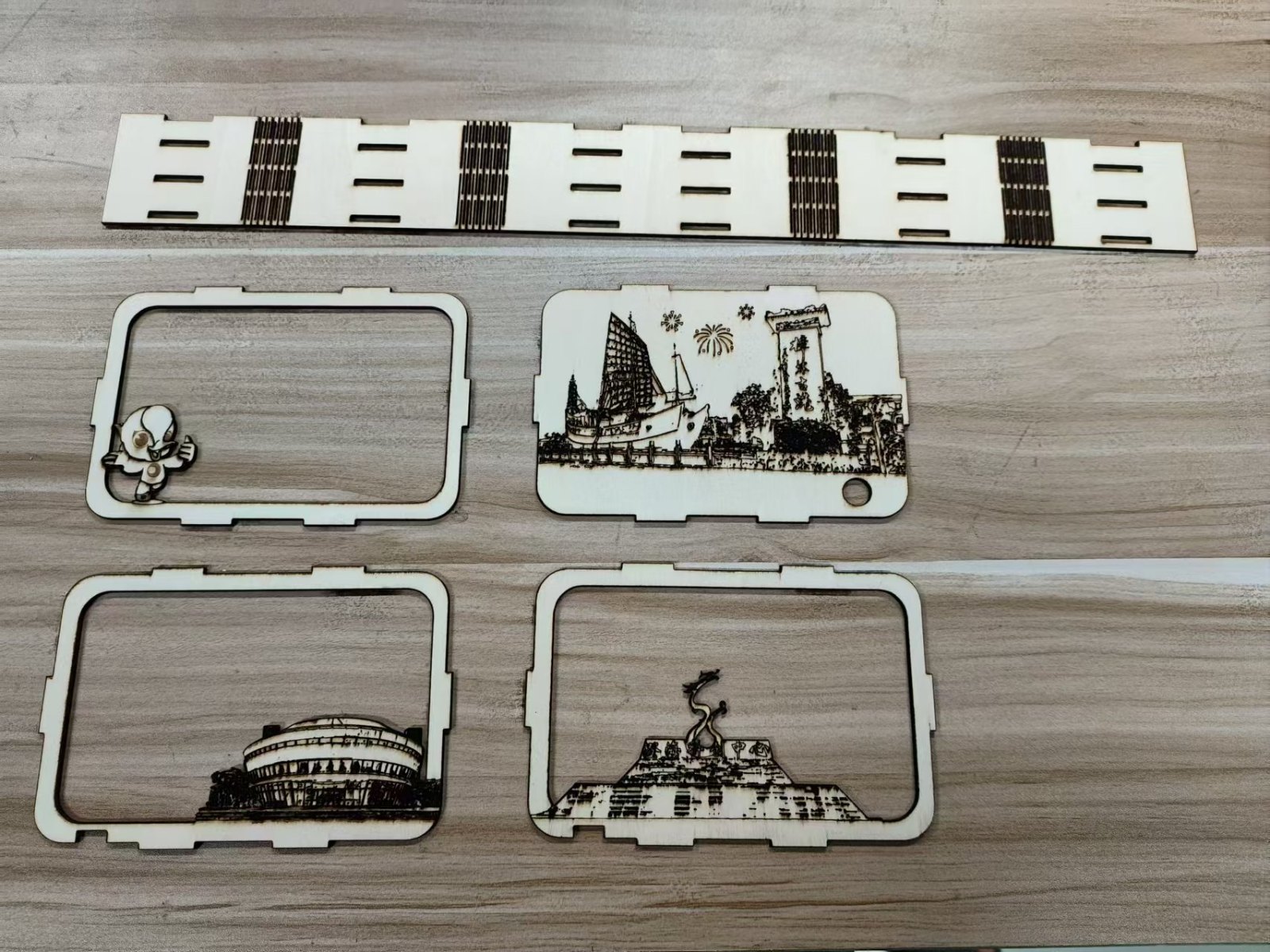

    完成拼装作品
    完成激光切割后,作品的拼装就比较简单了,这里可以用热熔胶辅助会比较牢固

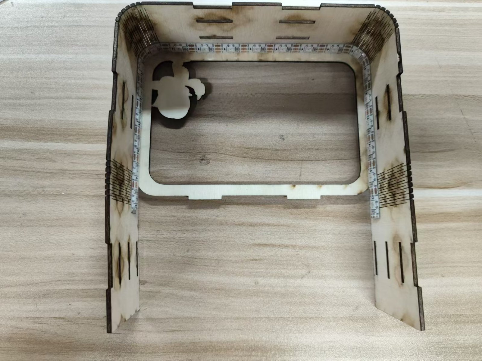

    这里我选择用WS2812 RGB LED灯带,因此需要程序控制,我还是建议大家使用氛围灯,可以省掉编程过程
    最外面一层的安装(封面),这里需要同时安装灯带,不然后面空间小,手不容易伸进去安装

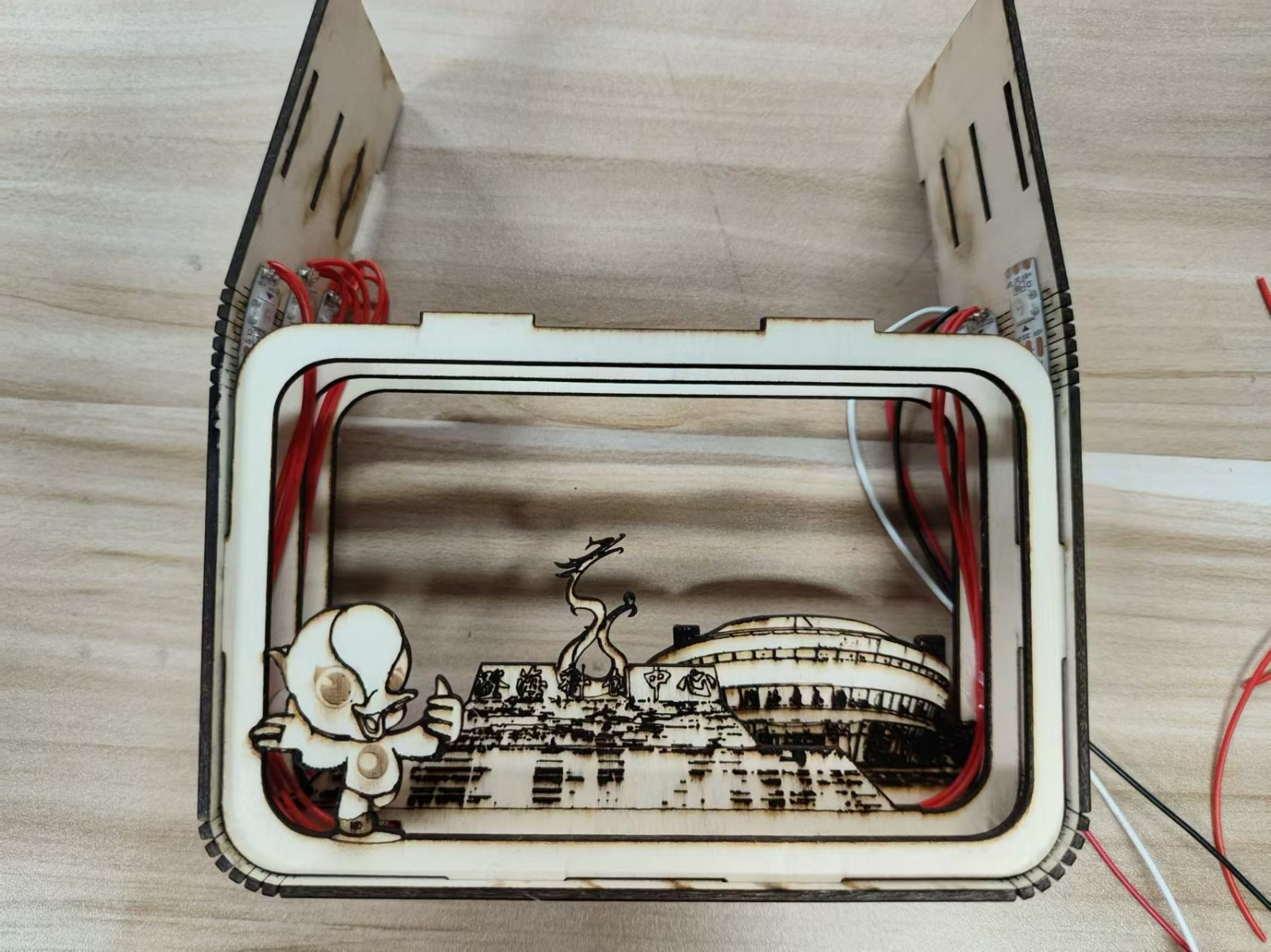

    一层板一层电线,按顺序安装完成,记得电线同时也接上去哦
    再来个正面,就差封起来了
