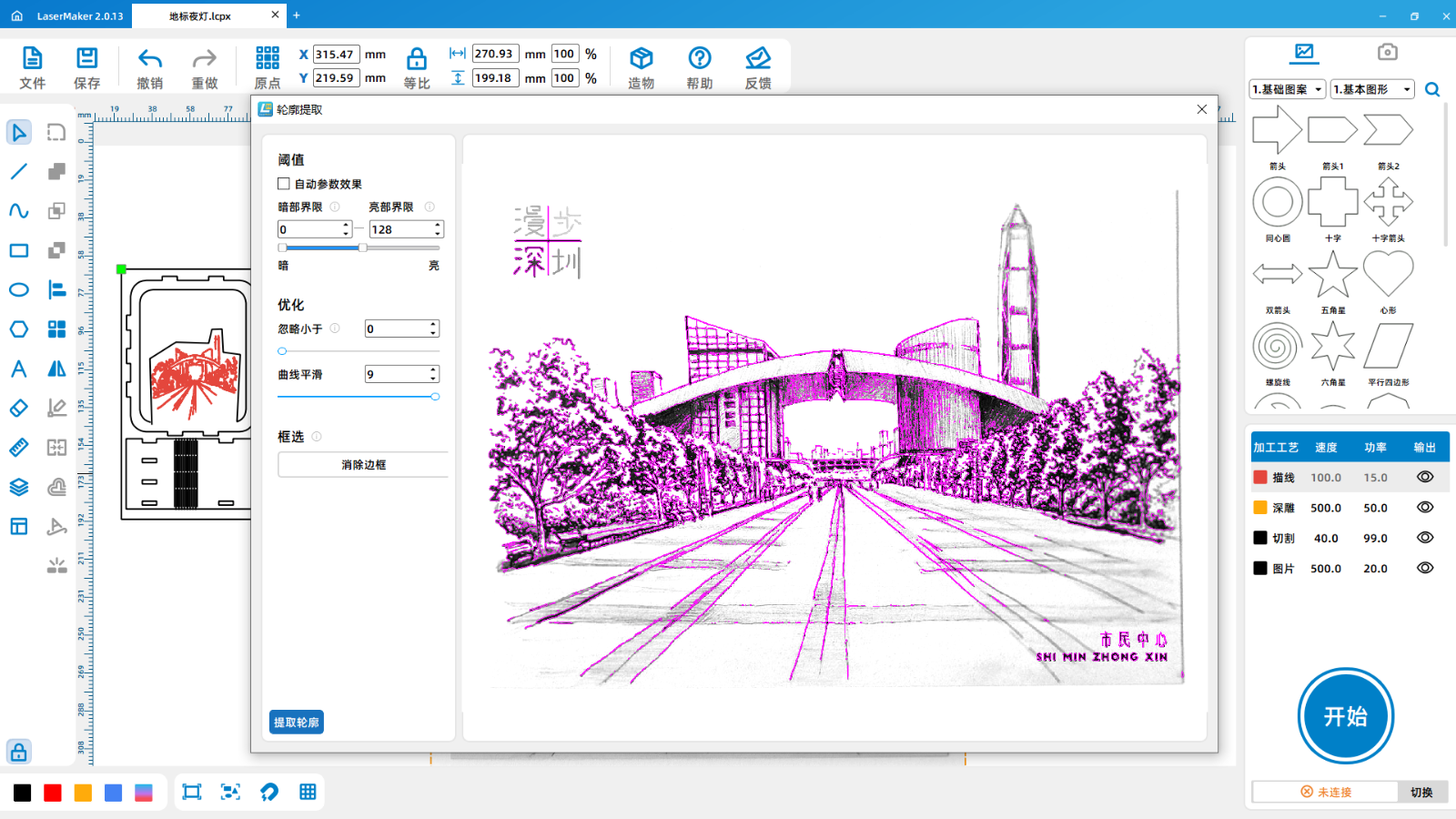

    步骤一:轮廓提取
             在浏览器中搜索市民中心、京基100以及平安国际金融中心的手绘图,通过轮廓提取功能提取出地标的线条。
    步骤二:绘图
      在模板中排好轮廓,然后进行组合,检查加工工艺的顺序(切割放在最后)并加入水口。
