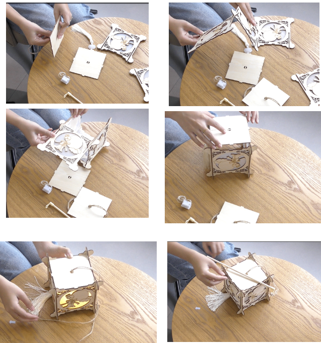

    组装教程
    第一步:将磨砂塑料片粘在灯笼的前后左右四片木板的内侧,将麻绳、吊坠穿过灯笼上下盖的中间小孔与其连接;
    第二步:将灯笼的前后左右四个面通过卯榫结构连接;
    第三步:将下盖根据孔位安装进灯笼中;
    第四步:将灯带开关打开,并将其放入灯笼内部,再将上盖根据孔位盖上;
    第五步:最后将木棍与麻绳连接。

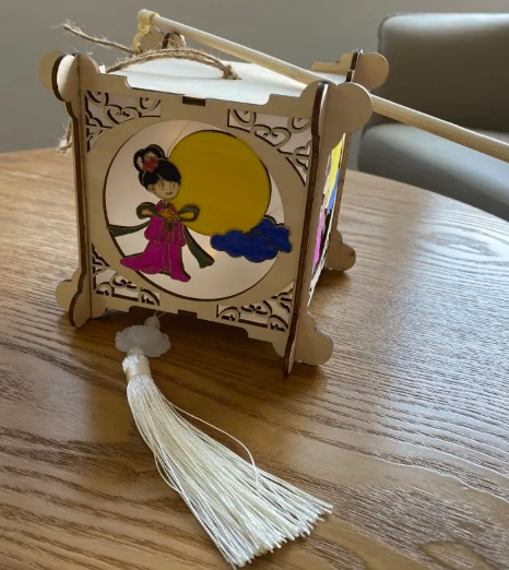

    作品展示:
    总结:
    本期为大家带来了如何设计并制作中秋灯笼的教程。
    灯笼的制作过程并不难,主要是需要思考如何将灯笼的六个面利用榫卯结构连接起来。中秋佳节将至,快来跟随激光小能手的脚步学习制作灯笼,在中秋给亲朋好友送出亲手制作的中秋灯笼吧!
