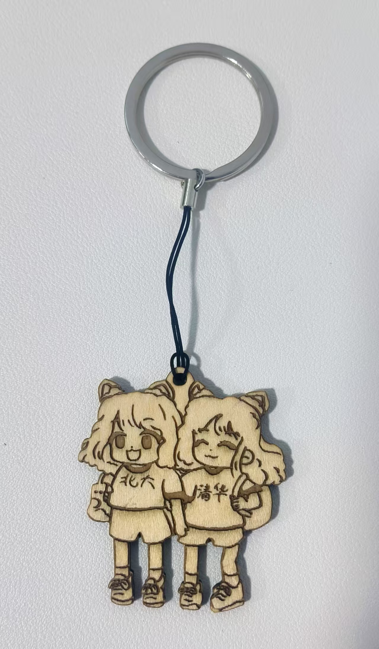

万千棋子 显示全部楼层 发表于 2025-4-1 19:45:55
  本作品以学生手绘卡通形象为载体,通过怀抱“北大”“清华”字样的萌趣人物造型,传递青春学子对理想学府的向往与拼搏精神。采用3mm天然榉木板进行激光建模与分层切割,利用木材特有的温润质感承载手绘线条的温度,精准雕刻的校名文字化为视觉化精神符号。作品将奋斗誓言转化为可触的立体挂件,通过激光灼刻在木质肌理上形成的渐变光影,隐喻知识积累的过程,最终以萌态可掬的文创形式,凝固当代学生向阳而生的求学志趣与青春理想。

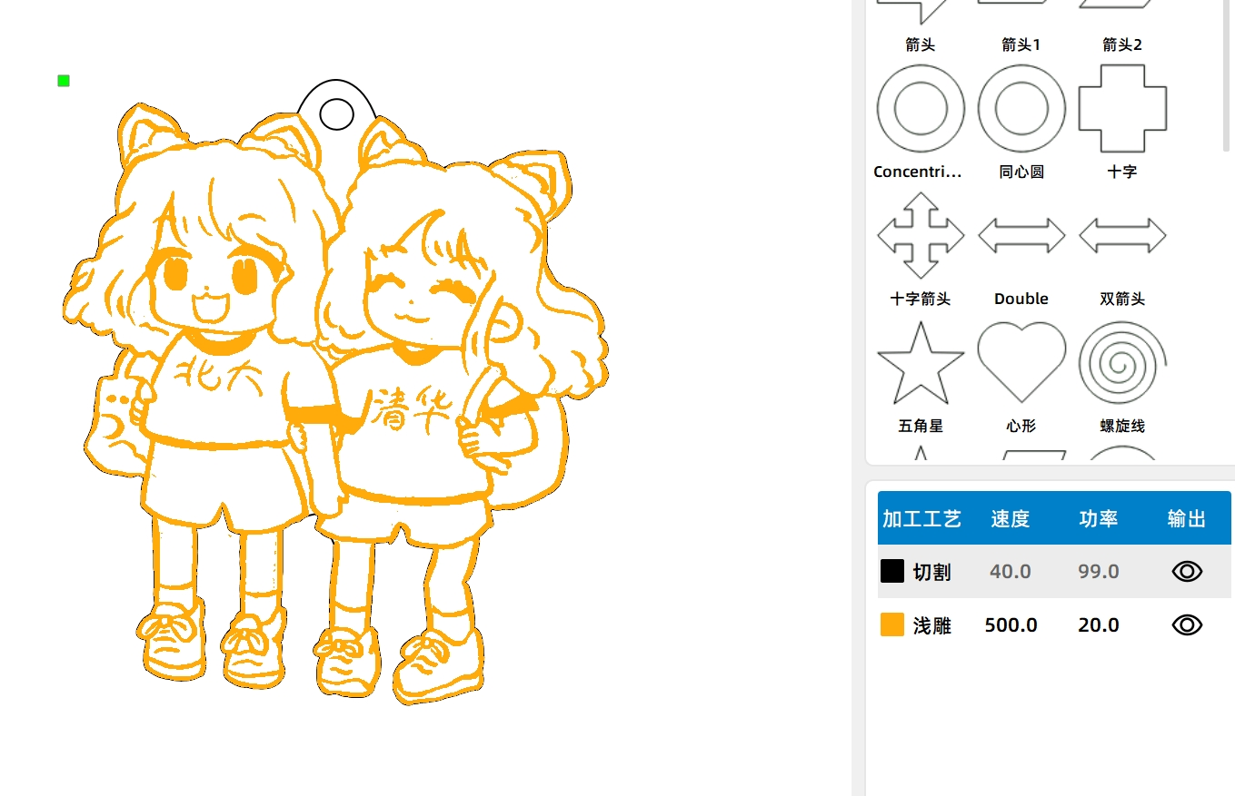

加工工艺
切割
加工材质
3mm木板
功率(%)
100
速度(mm/s)
10
加工次数
模式
步骤一
+ 加工信息 + 工艺参数
