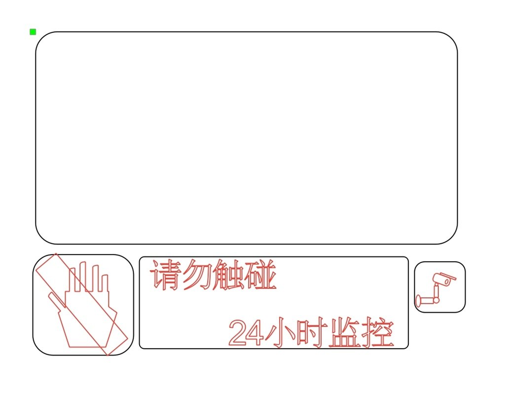

  • 步骤一:用LaserMaker设计图纸
  • 步骤二:将图纸进行激光切割
  • 步骤三:木板粘胶并涂上颜色
  • 步骤四:完成作品并展示
  • 步骤五:视频介绍

我设计的作品是禁止触碰标牌,这款禁止触碰标牌以独特的木制玩具形式呈现,设计新颖且富有教育意义。标牌主体为长方形,以红、白、蓝三色为基调,色彩鲜明且引人注目。中间位置的“请勿触碰”四个大字清晰醒目,下方配以“24小时监控”的字样,明确传达了禁止触碰的警示信息。这款禁止触碰标牌既具有实用性,又兼具趣味性和观赏性,能够有效提醒人们遵守规定,切勿随意触碰。

加工工艺
描线
加工材质
3mm椴木板
功率(%)
20
速度(mm/s)
100
加工次数
模式
加工工艺
切割
加工材质
3mm椴木板
功率(%)
80
速度(mm/s)
20
加工次数
模式
步骤一:用LaserMaker设计图纸
步骤二:将图纸进行激光切割
步骤三:木板粘胶并涂上颜色
步骤四:完成作品并展示
步骤五:视频介绍
