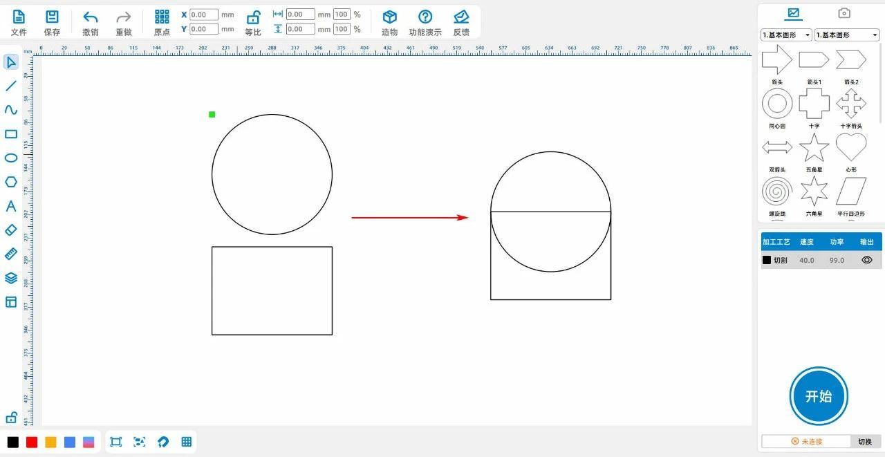

(1) 鼠标左键左侧工具栏中的【矩形】,绘制矩形,设置长宽为“150、110”;鼠标左键左侧工具栏中的【椭圆】,绘制正 圆,设置长宽为“150、150”;移动正圆,使其下半圆与矩形重合,如下图所示:

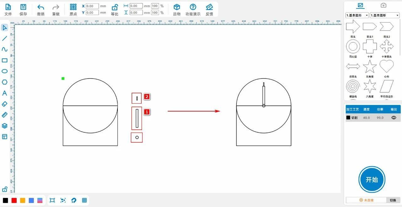

鼠标左键左侧工具栏中的【矩形】,绘制矩形1,设置宽高为“5.76、50”,将其移动到小正圆的上方垂直对齐;
鼠标左键左侧工具栏中的【矩形】,绘制矩形2,设置宽高为“2、10”,将其移动到矩形1的上方水平对齐,如下图所示:

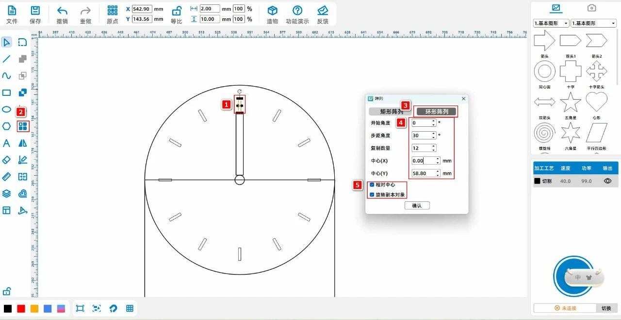

(3) 鼠标左键选中图中红色区域1内矩形,鼠标左键点击左侧工具栏中【阵列】的“环形阵列”,设置开始角度为0°,步距角度
为30°,复制数量为12,中心(x)为0,中心(y)为58.8,勾选“相对旋转中心”,“旋转副本对象”,如下图所示:

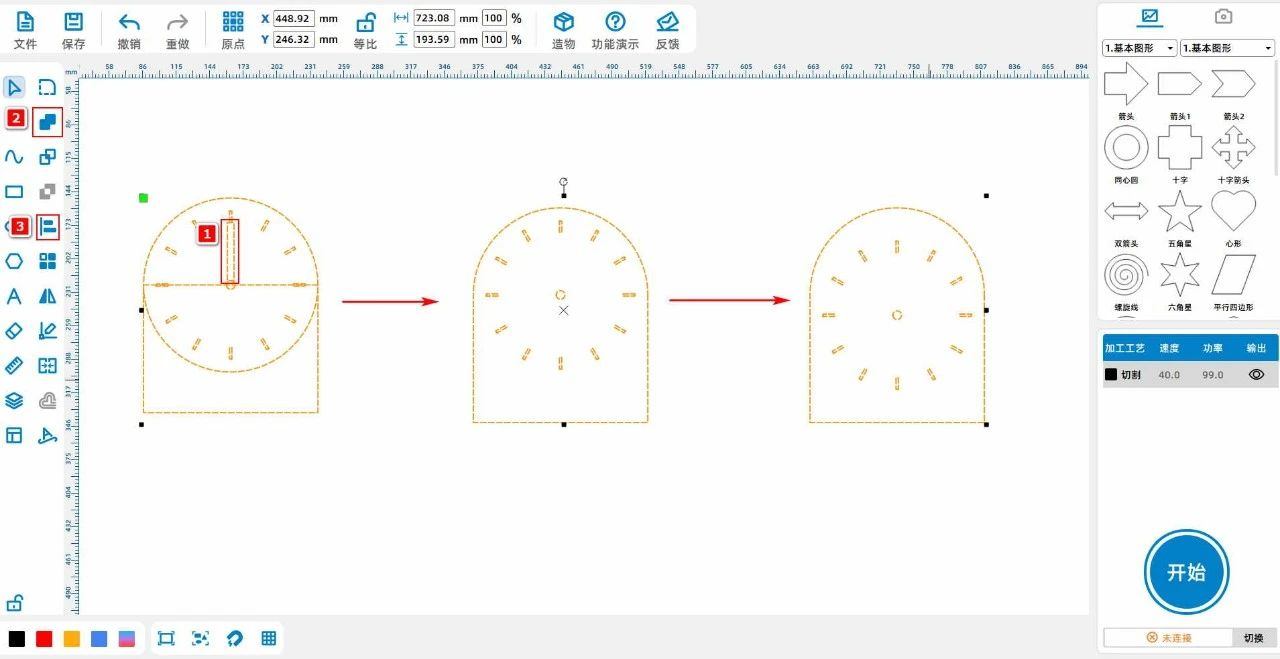

(4) 鼠标左键选中图中红色区域1内矩形,点击“删除”;
鼠标左键选中大矩形与大正圆,点击【并集】;
鼠标左键选中除外框外所有图形,将其群组,再将其与外框居中对齐,如下图所示:

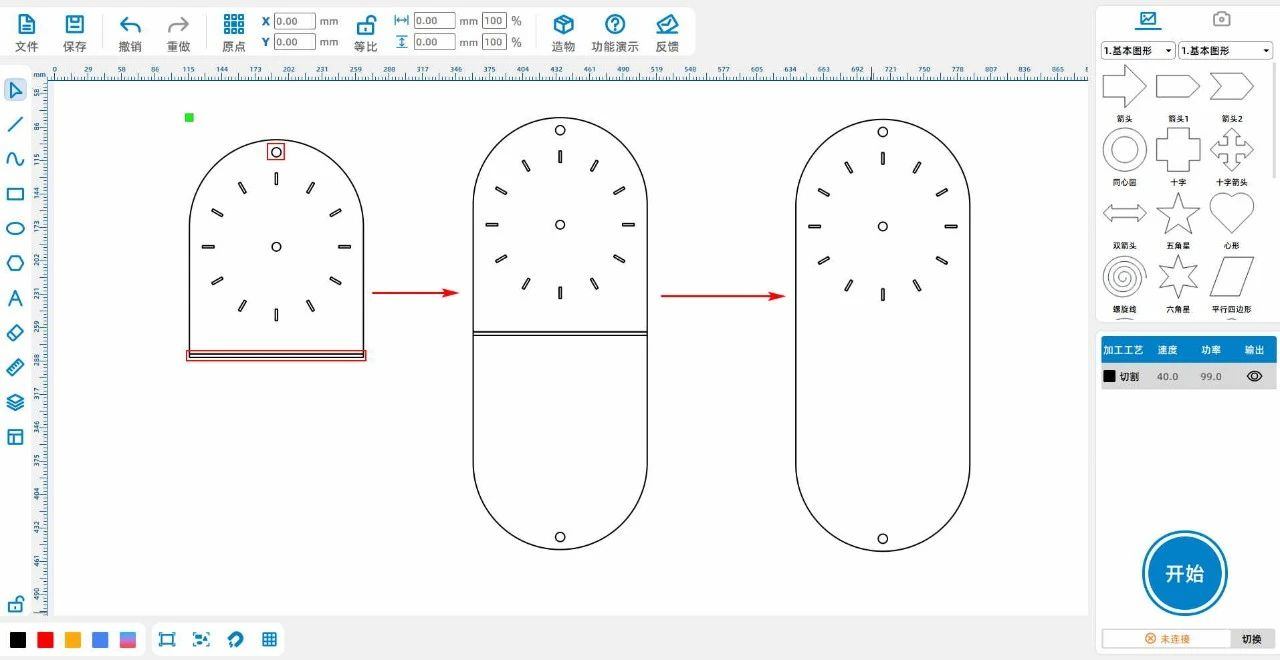

(5) 鼠标左键左侧工具栏中的【矩形】,绘制矩形,设置长宽为“150、3”,将其放至时钟外框的下方;
鼠标左键左侧工具栏中的【椭圆】,绘制正圆1,设置长宽为“8、8”,将其放至时钟外框的内侧上方;
鼠标左键选中时钟外框与正圆1,将其粘贴复制一次,时钟外框2与正圆2,再旋转“180°”,将其放至矩形的下方;
选中两个时钟外框与矩形,点击【并集】,如下图所示:

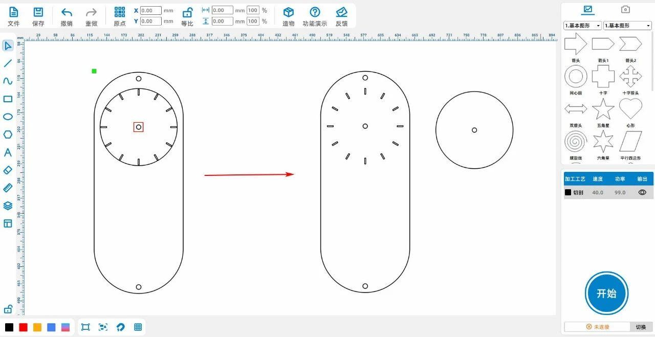

(6) 鼠标左键左侧工具栏中的【椭圆】,绘制正圆1,设置长宽为“130、130”,将其放至时钟居中对齐;
鼠标左键选中正圆1与红色区域内的正圆,将其复制粘贴一次,如下图所示:

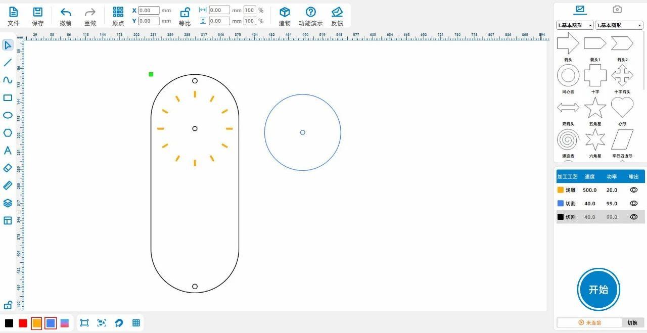

(1)选取时钟刻度,鼠标左击左下方的图层面板将图层改为黄色;选取右侧两个正圆,鼠标左击左下方的图层面板将图层改为
蓝色,如下图所示:

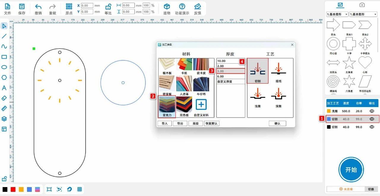

(2)鼠标左键双击黄色图层,将材料、厚度、工艺分别设置为PU皮革、1.8mm、浅雕;鼠标左键双击黑色图层,将材料、厚
度、工艺分别设置为PU皮革、1.8mm、切割;鼠标左键双击蓝色图层,将材料、厚度、工艺分别设置为亚克力、3mm、切
割,如下图所示:

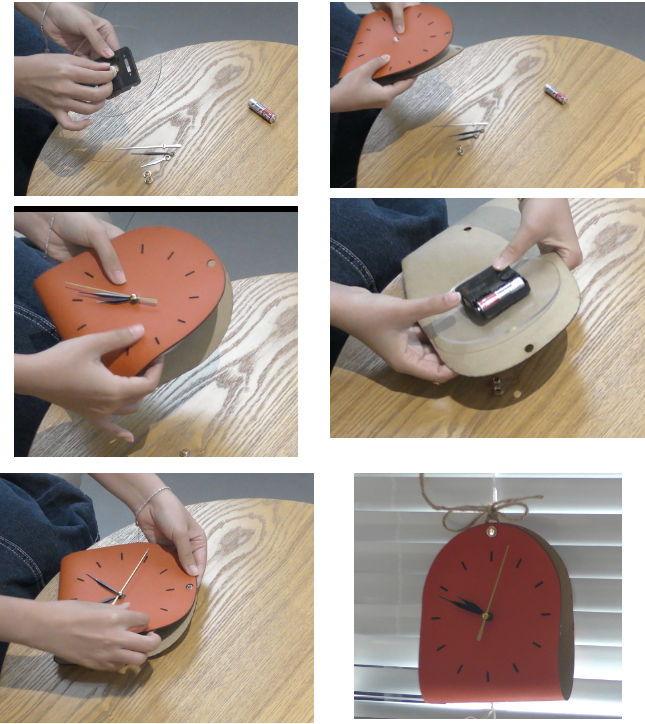

组装教程
第一步:将钟表机芯与亚克力板通过螺纹连接;
第二步:将有时钟刻度的一面皮革与钟表机芯结合;
第三步:将时针、分针、秒针装入钟表机芯;
第四步:将电池装入钟表机芯;
第五步:使用气眼将皮革折叠结合;
第六步:使用胶布将亚克力板与有时钟刻度的一面皮革粘住,并用麻绳通过气眼,可将时钟悬挂起来。

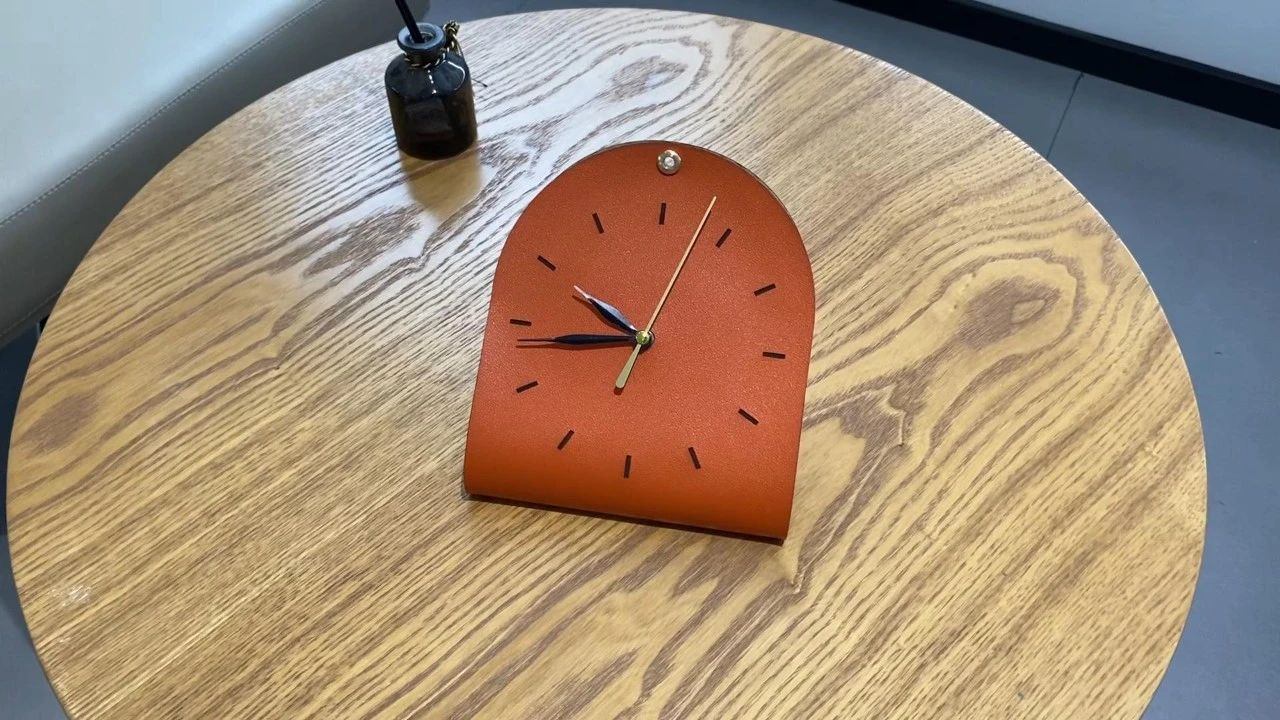

 作品展示:  总结: 本期为大家带来了如何设计并制作时钟的教程。 在此过程中,我们发现皮革材质在平放在桌面上或悬挂起来时,皆会出现翘边的情况,会挡住分针与秒针的转动,使其停
滞不前。对此,我们使用胶布,将皮革的外围与亚克力板粘住,借助亚克力板减少其翘边情况,使时钟可以正常转动。
