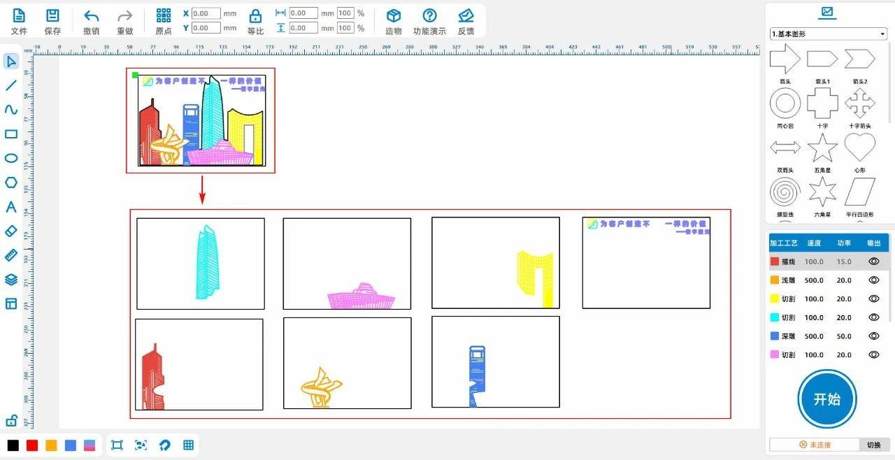

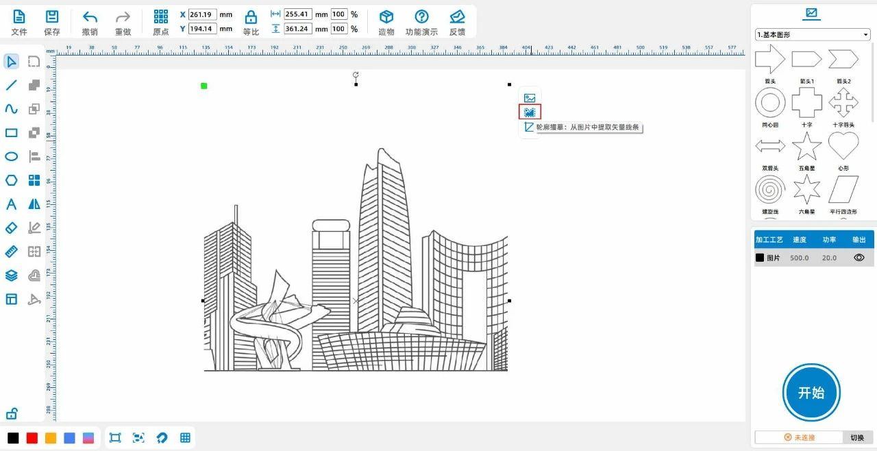

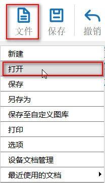

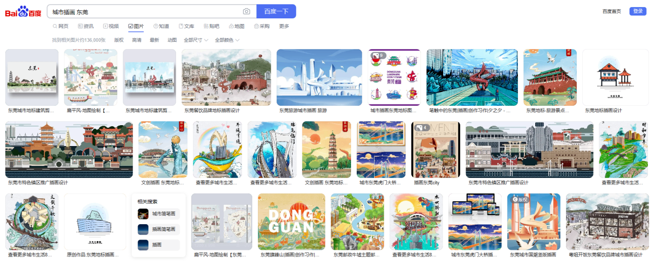

    (1) 在【百度图片】里输入关键词“城市插画 东莞”,选择自己喜欢的图片保存;在上方【功能区】中点击【文
    件】,然后点击【打开】,双击打开所保存的东莞插画图片,如下图所示:
    (2) 鼠标左键点击图片,点击“轮廓描摹”,得到东莞城市插画的线条图,如下图所示:

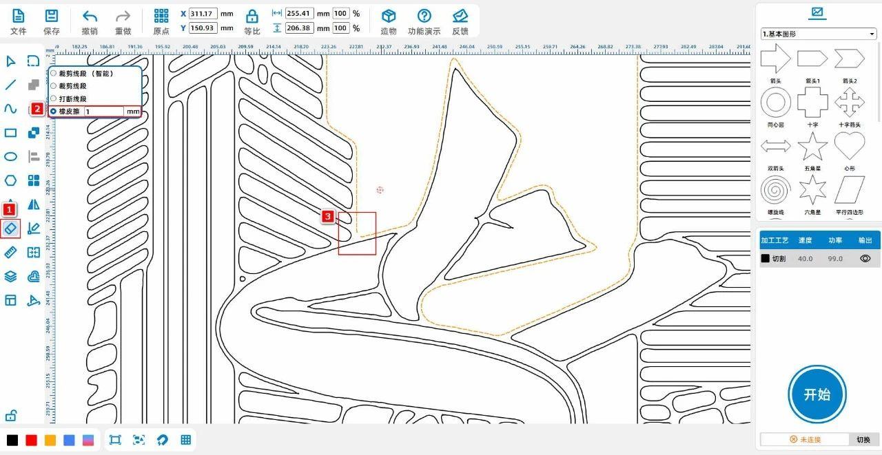

    (3) 鼠标左键左侧工具栏中的【橡皮擦工具】,使用“橡皮擦”功能将连接在一起的东莞城市插画根据不同建筑分为
    多个单一建筑,如下图所示:

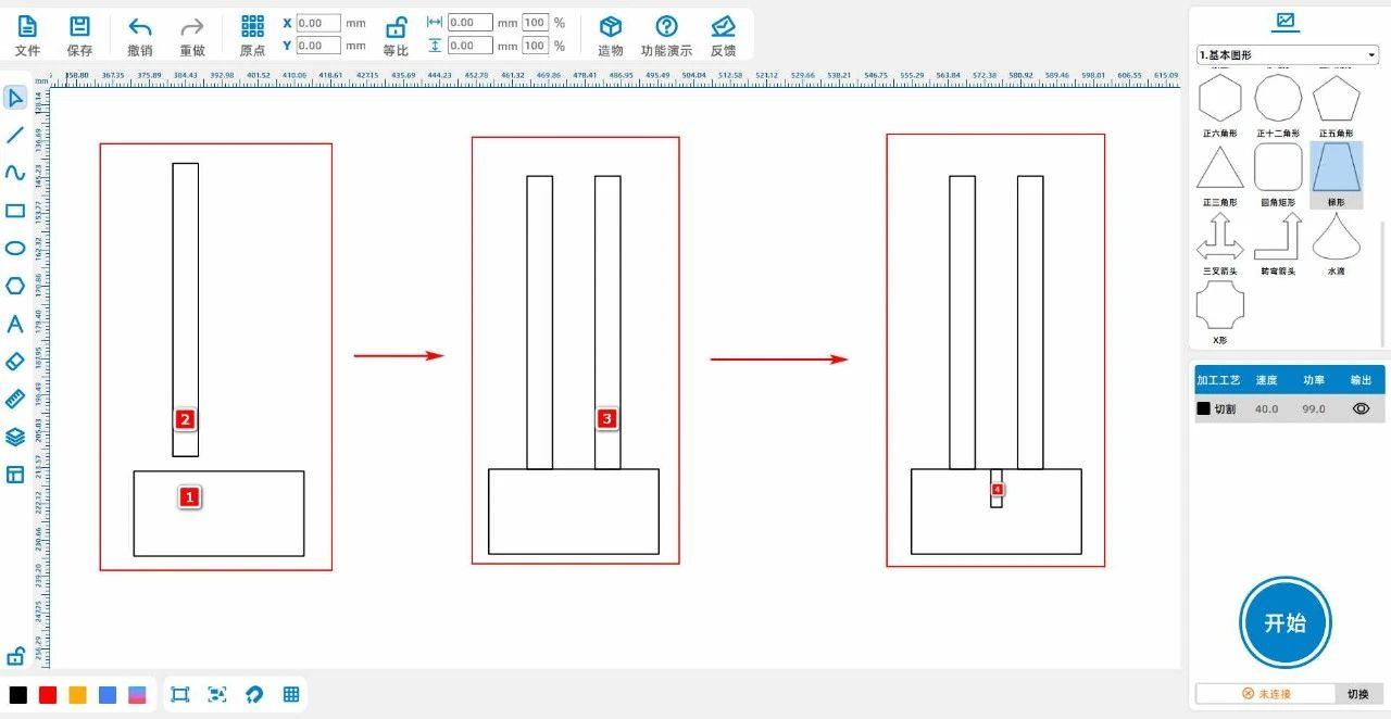

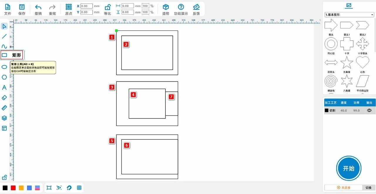

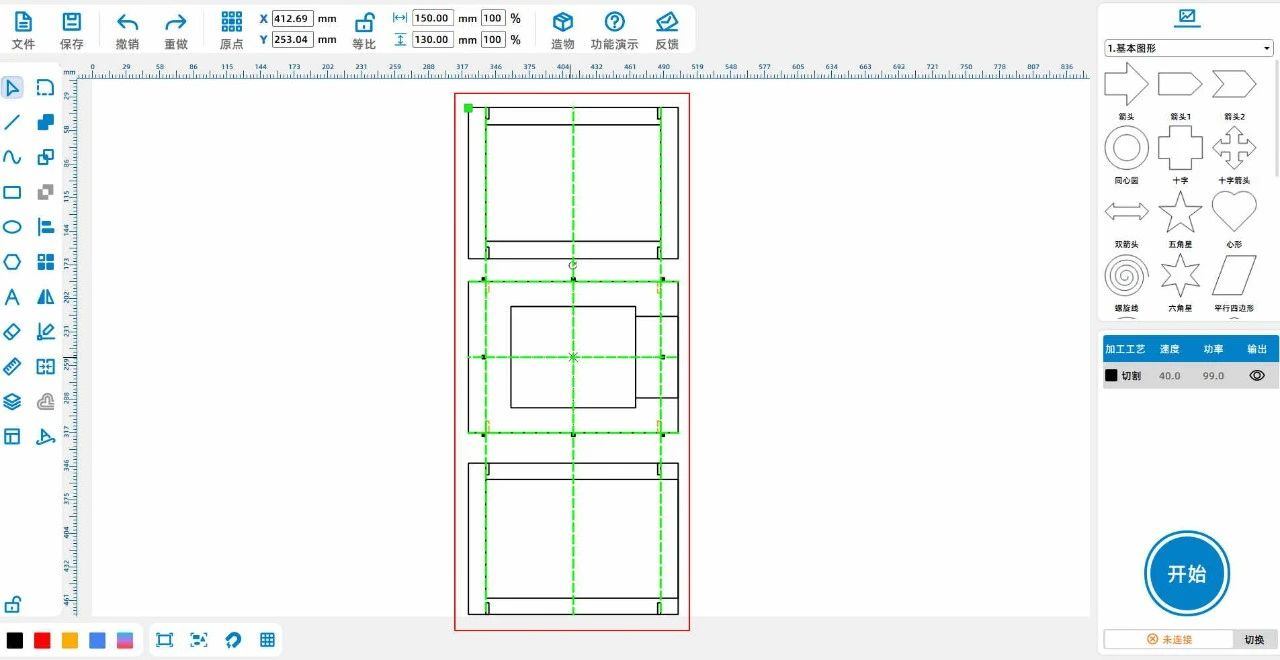

    (1) 鼠标左键左侧工具栏中的【矩形工具】,绘制两个矩形,矩形1为“宽180,高130”,矩形2为“宽150,高100”;将两个
    矩形复制两次,得到矩形3、4、5、6,其中将矩形4调整为“宽107,高87”矩形6调整为“高165,宽102”;在矩形3与矩形4中
    间插入矩形7“宽为36.5,高为70”,如下图所示:
    Tips:其中矩形1为底座最底层,矩形3为底座中间层,矩形5为底座顶层。
    (2) 鼠标左键左侧工具栏中的【矩形工具】,绘制缺口1,“宽为2.6,高为10”,将其复制粘贴3次,此为缺口组1,将其放至
    矩形1中合适位置;将缺口组1复制粘贴2次,缺口组2放至矩形3,缺口组3放至矩形5,如下图所示:

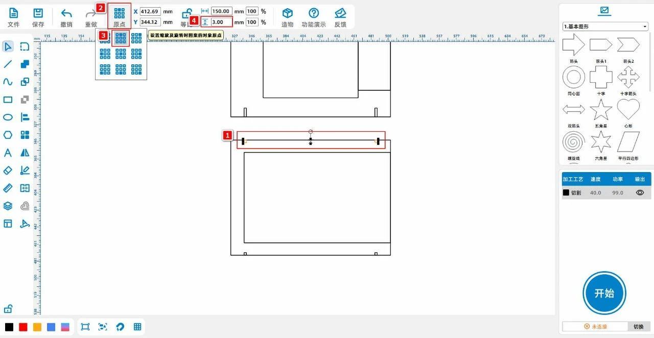

    (3) 鼠标左键点击顶部工具栏的【原点】,选择以“中上方”为原点,将缺口组3的上方两缺口修改为“高为3”;选择以“中下方”
    为原点,将缺口组3的下方两缺口修改为“高为3”,如下图所示:

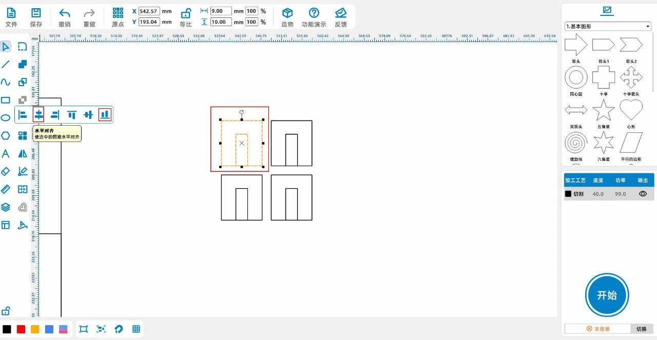

    (4) 鼠标左键点击左侧工具栏的【矩形】,绘制卡槽1,“宽为9,高为10”;绘制卡槽2,“宽为2.6,高为7”;使用【对齐工
    具】中的“水平对齐”与“下对齐”,将两卡槽对齐,并将两卡槽复制粘贴3次,如下图所示:

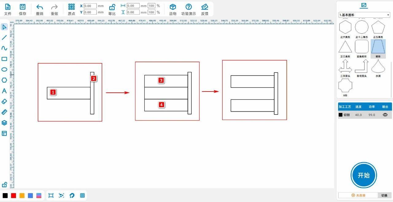

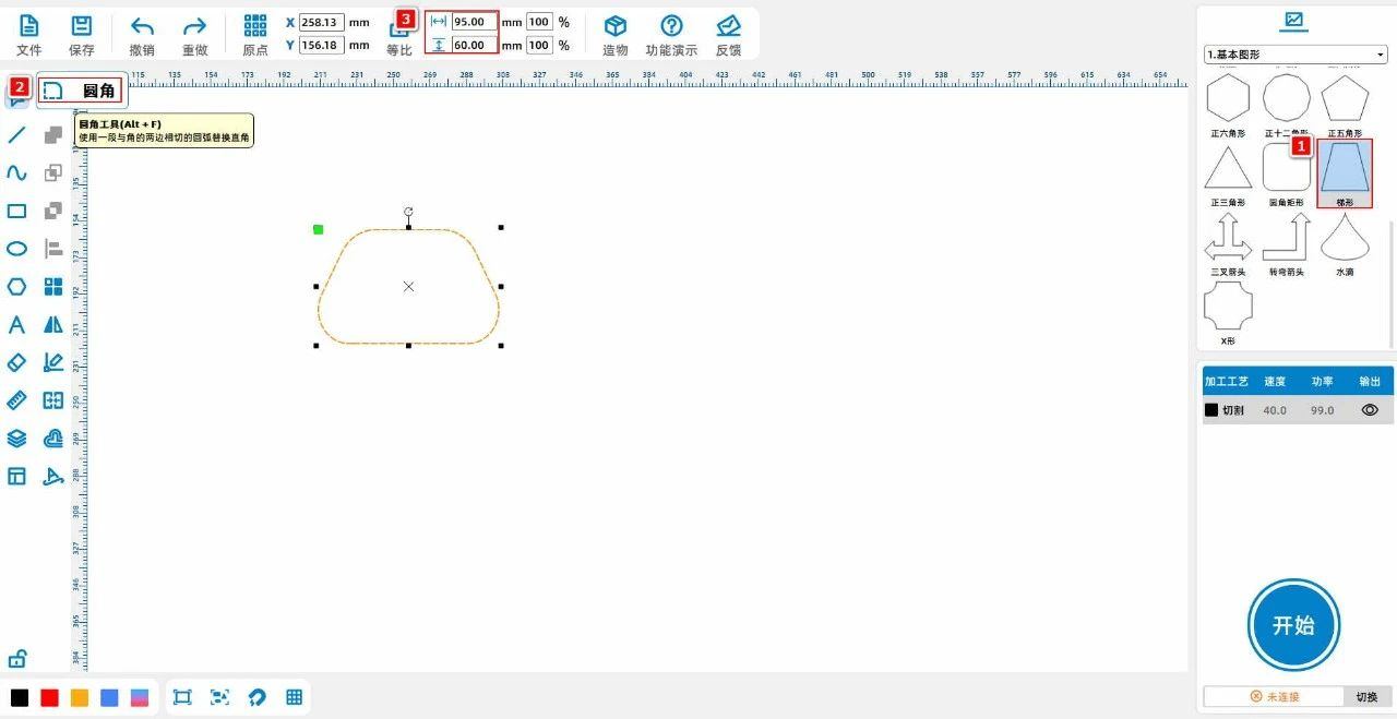

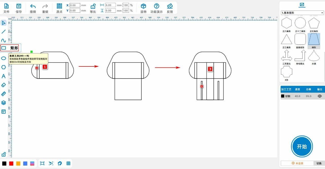

    (1) 从右上方【基本图形】中选择“梯形”,点击图形,从左侧工具栏中选择【圆角】工具,将梯形四个角进行圆角处理;调整
    梯形大小至“宽为95,高为60”,如下图所示:
    (2) 鼠标左键左侧工具栏中的【矩形工具】,绘制两个矩形,矩形1为“宽60,高36”,矩形2为“宽5.1,高36”,再将矩形2复制粘贴1次;
    将矩形1与梯形先进行“居中对齐”,再下对齐,将另外两个矩形分别放至矩形1左右两侧;
    鼠标左键点击顶部工具栏中【原点】中的“以中上点为原点”,将矩形1修改为“高84”;
    绘制矩形3,“宽16,高84”,将其与矩形1居中对齐;绘制矩形4,“宽2.6,高42”,并将其复制粘贴一次,再将两矩形放至图中位置,如下图所示:

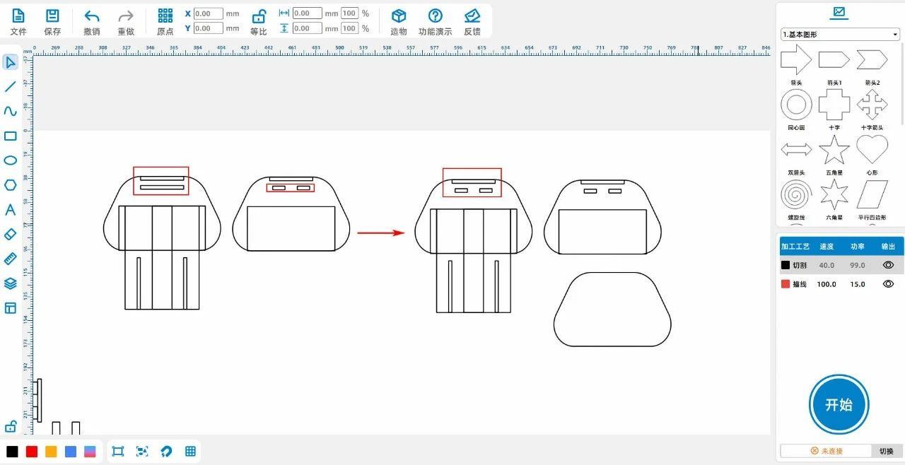

    (3) 鼠标左键左侧工具栏中的【矩形工具】,绘制两个矩形,矩形1为“宽35,高3”,将矩形1【阵列】一次,设置垂直阵列个数为2,阵列距离为4.35,得到矩形2;
    鼠标左键选中梯形与矩形1、2,复制粘贴一次,得到梯形1与矩形1.1、2.2;
    绘制矩形3,“宽71,高36”,将其与梯形1“居中对齐”与“下对齐”;
    将得到梯形1与矩形1.1、2.2,矩形3,复制粘贴一次,得到两个一样的图案;
    绘制矩形4,“宽10,高3”,将其水平阵列个数为2,水平间距为10,将两个矩形群组,并与矩形2.2水平居中对齐,再将矩形2.2删除,如下图所示:

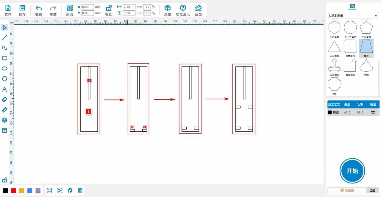

    (4) 鼠标左键左侧工具栏中的【矩形工具】,绘制两个矩形,矩形1为“宽22,高84”,矩形2为“宽2.6,高42”,将两矩形“居中对齐”与“上对齐”;
    绘制矩形3“宽6,高3”,复制粘贴得到矩形4,将两矩形分别放至矩形1的左下角与右下角;
    将矩形3、4向上移动 3mm,同时将矩形3、4垂直阵列2个,垂直阵列距离为-30.2mm,如下图所示:

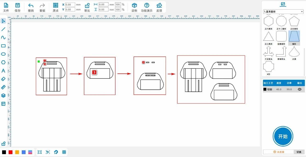

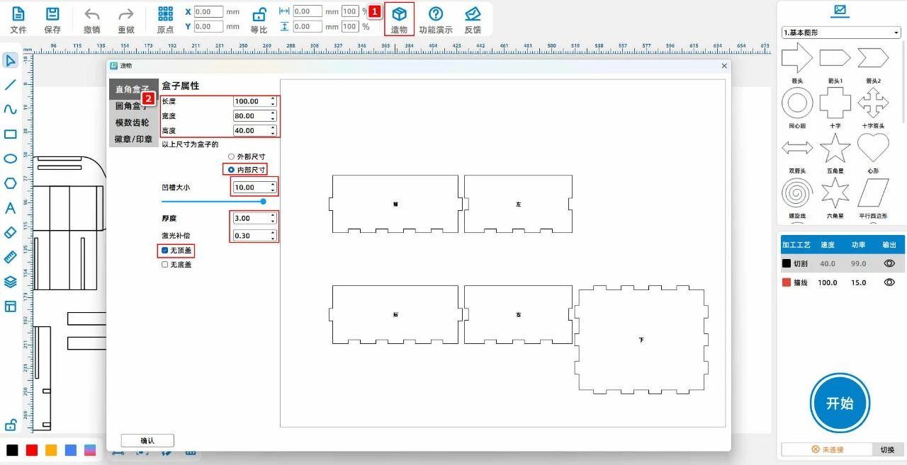

    (7)鼠标左键顶部工具栏的【造物】中“直角盒子”,设置为“长100,宽80,高40等参数”,“无顶盖”,如下图所示:
    (8)鼠标左键左侧工具栏中的【矩形工具】,绘制三个矩形,矩形1为“宽69.8,高39.6”,将矩形1与直角盒子的下盖“水平对齐”与“垂直对齐;
    矩形2为“宽14.9,高为9”,矩形3为“宽4,高24”,将矩形3复制粘贴一次,得到矩形4,将矩形4选择“90°”,并将矩形3、4“水平居中”与“垂直居中”,再将其群组,得到群组1;
    将矩形2与矩形1对齐,将群组1放至矩形2左侧,并与矩形2相连;
    将群组1复制粘贴一次,得到群组2,将群组2放至矩形2右侧,并与矩形2相连;
    将矩形2删除,如下图所示:

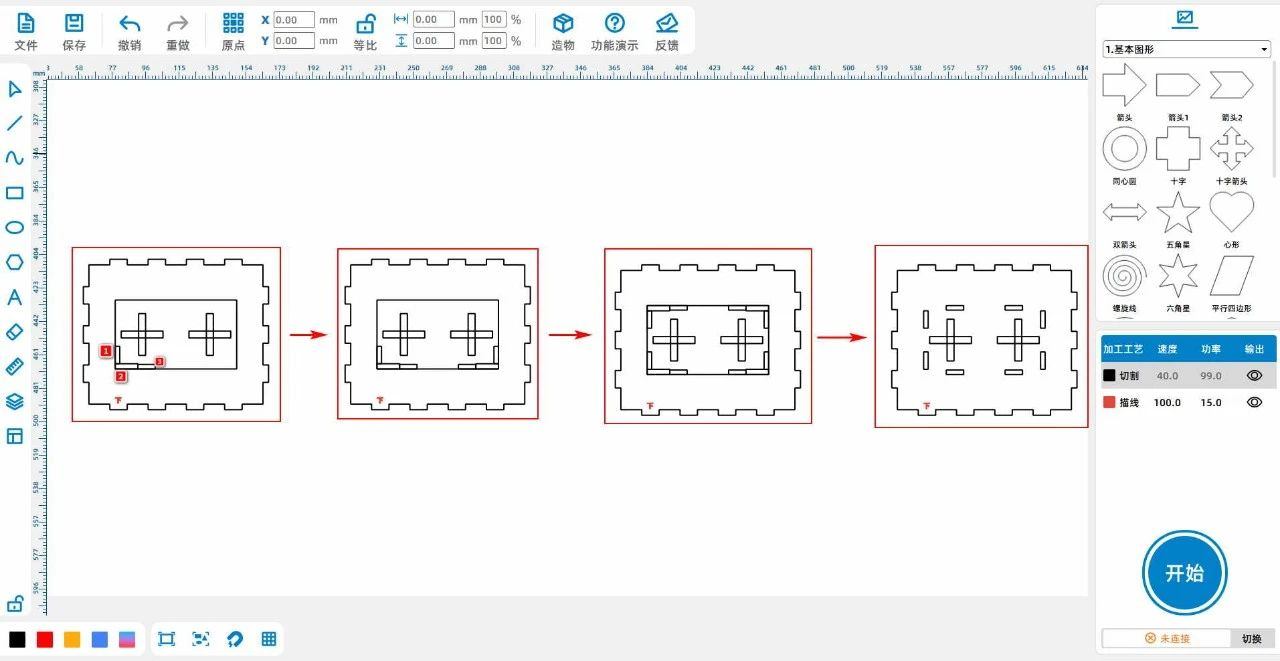

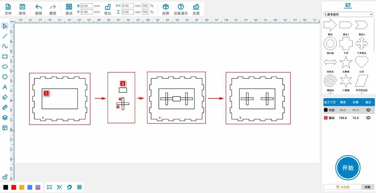

    (9)鼠标左键左侧工具栏中的【矩形工具】,绘制三个矩形,矩形1为“宽2.6,高10”,矩形2为“宽13,高3”,矩形3为“宽10,高2.6”,放至图中如下位置;
    将矩形1、2、3群组,得到群组1,将群组1复制粘贴一次,得到群组2,并将群组2【水平镜像】,将群组2放至图中如下位置;
    将群组1与群组2一起复制粘贴一次,得到群组3,将群组3【垂直镜像】,放至图中如下位置;
    保留每个群组中的矩形1、3与两个十字架,将图中其他矩形删除,如下图所示:

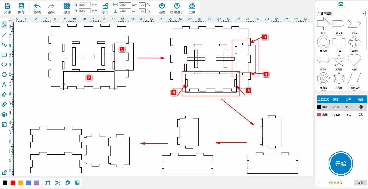

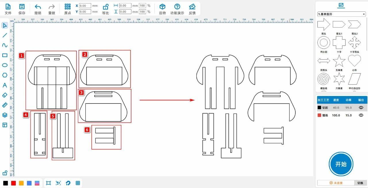

    (10)鼠标左键左侧工具栏中的【矩形工具】,绘制三个矩形,矩形1为“宽25,高37”,矩形2为“68,高25”;
    在矩形1的上下绘制矩形3、4,皆为“宽10,高3”,在矩形2的上下绘制矩形5、6;
    选中步骤三所示局域,移动至下盖外,修改矩形1左侧两矩形的宽为3,修改矩形2上方两矩形的高为3;
    合并矩形1、3、4与矩形1的左侧两矩形,得到图案1;合并矩形2、5、6与矩形2上方两矩形,得到图案2;
    分别将图案 1与图案2复制粘贴一次,如下图所示:

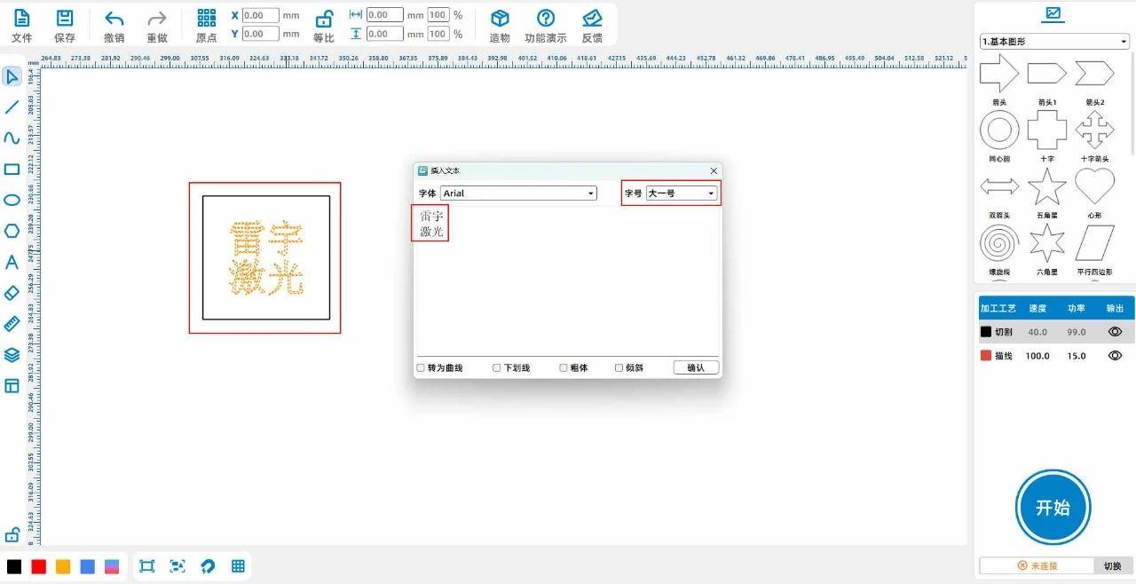

    (11)鼠标左键左侧工具栏中的【矩形工具】,绘制矩形,“宽36.4,高35.4”,;选择左侧工具栏中【字体工具】,输入“雷宇
    激光”,设置字号为“大一号”,如下图所示:
    (12)将右侧图案中红色区域内两矩形复制粘贴一次,并将其移动到左侧红色区域第二个矩形内,并将第二个矩形删除;
    选择右侧图案的外轮廓,将其复制粘贴一次,如下图所示:
    (13)将右侧图案中红色区域内两矩形复制粘贴一次,并将其移动到左侧红色区域第二个矩形内,并将第二个矩形删除;

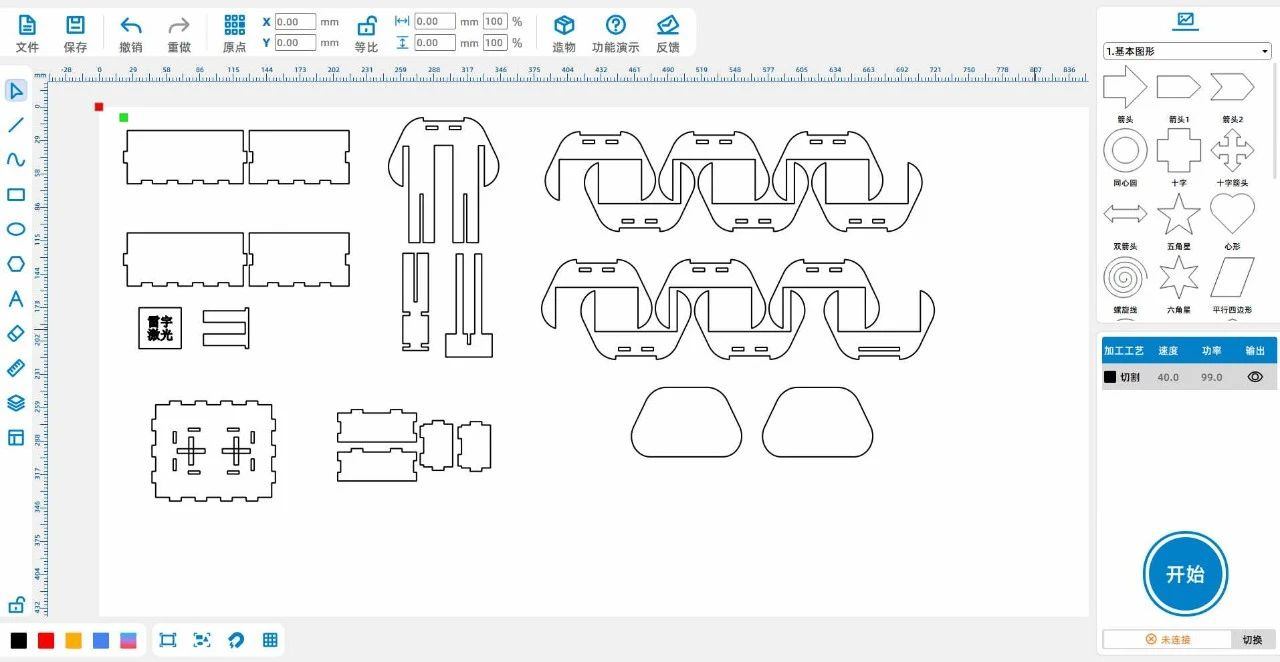

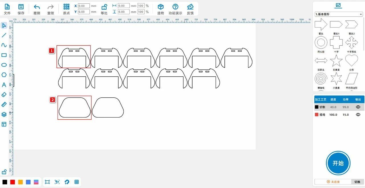

    (14)将图案1通过阵列共得到11个,将图案2通过阵列共得到2个,如下图所示:
    通过以上步骤,得到手柄的设计图纸:

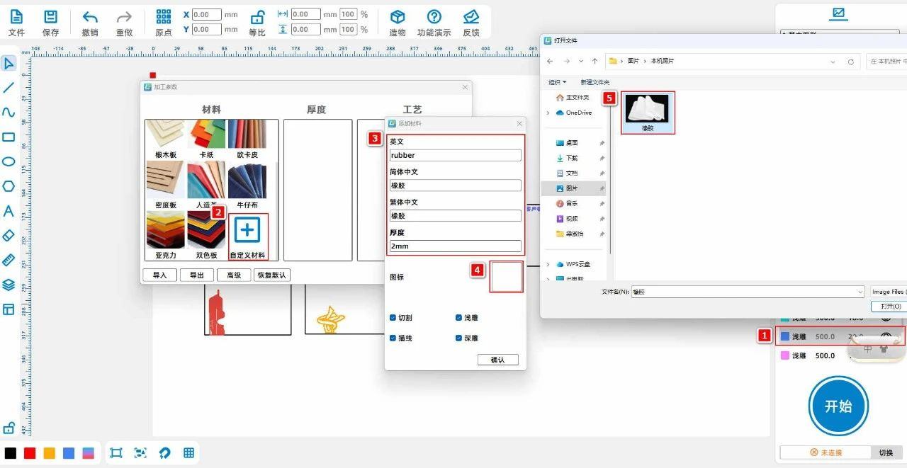

    一、橡胶印章工艺参数设置:
    (1)鼠标双击右下方【加工面板】的蓝色图层添加自定义材料“橡胶”,鼠标双击“自定义”,将英文、中文简体、中文繁体分
    别设置为rubber、橡胶、橡胶、2mm,双击空白图标,选择橡胶素材图片;将材料、厚度、工艺分别设置为橡胶、2mm、浅
    雕,如下图所示:

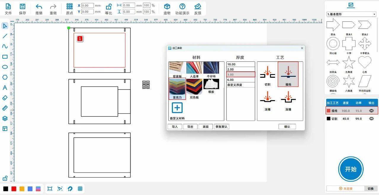

    二、底座工艺参数设置:
    (1)选取“矩形1 ”,鼠标左击左下方的图层面板将图层改为红色;
    鼠标左键双击红色图层,将材料、厚度、工艺分别设置为亚克力、3mm、描线;鼠标左键双击黑色图层,将材料、厚度、工艺分别设
    置为亚克力、3mm、切割,如下图所示

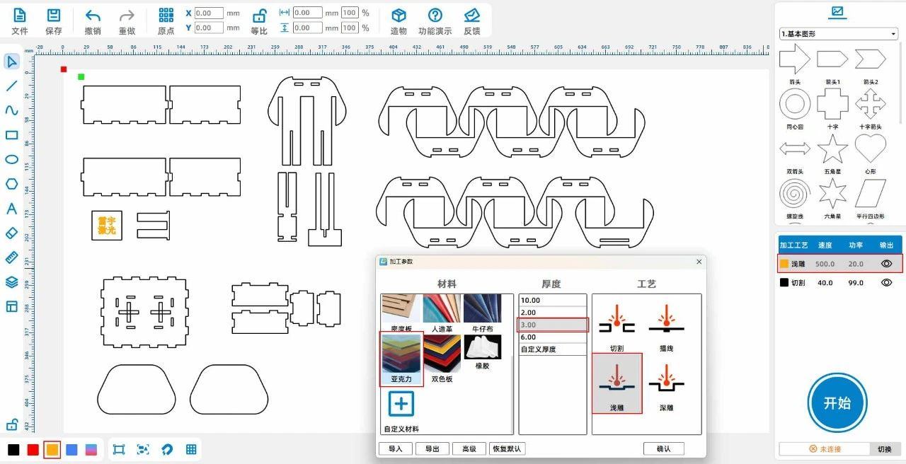

    三、手柄工艺参数设置:
    (1)选取“雷宇激光 ”字样,鼠标左击左下方的图层面板将图层改为黄色;
    鼠标左键双击黄色图层,将材料、厚度、工艺分别设置为亚克力、3mm、浅雕;鼠标左键双击黑色图层,将材料、厚度、工艺
    分别设置为亚克力、3mm、切割,如下图所示:

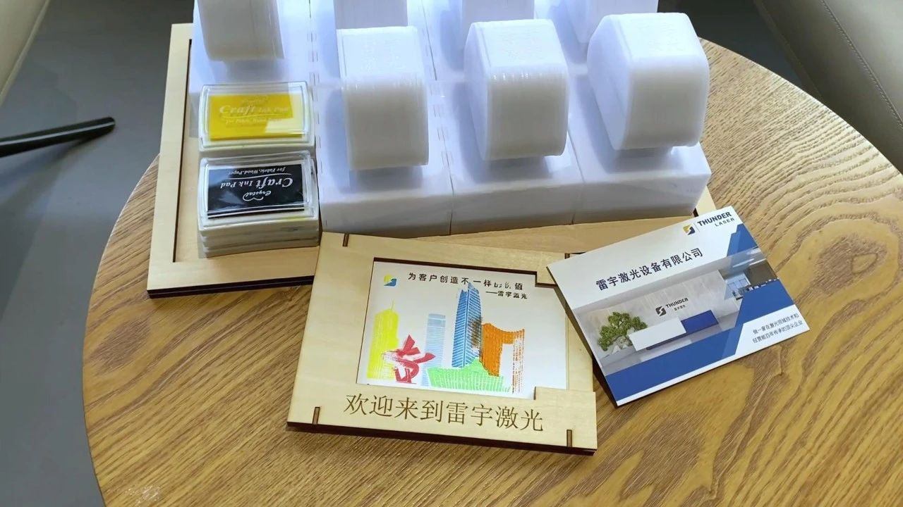

    作品展示:
