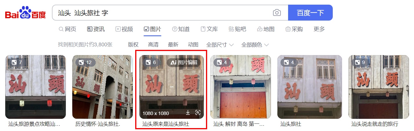

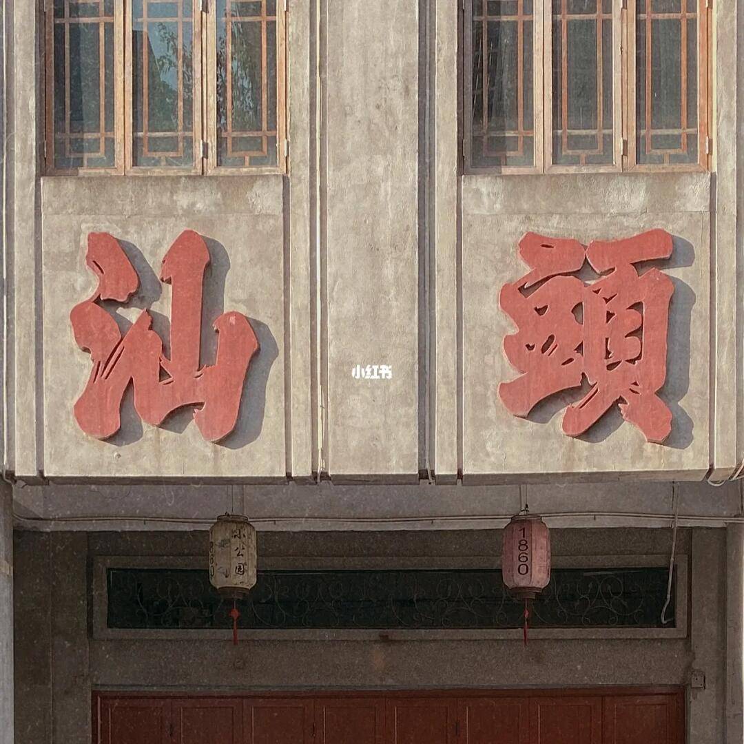

    因为我想模仿Ted演讲那个放在舞台的的logo,于是准备找一个有特色的汕头字样放在第一层上。汕头有个网红打卡的点叫汕头旅社,上面的那两个字体就挺有特点。
    打开百度图片搜索:
    在搜索栏里输入:汕头 汕头旅社
    选择一个比较清晰的版本。

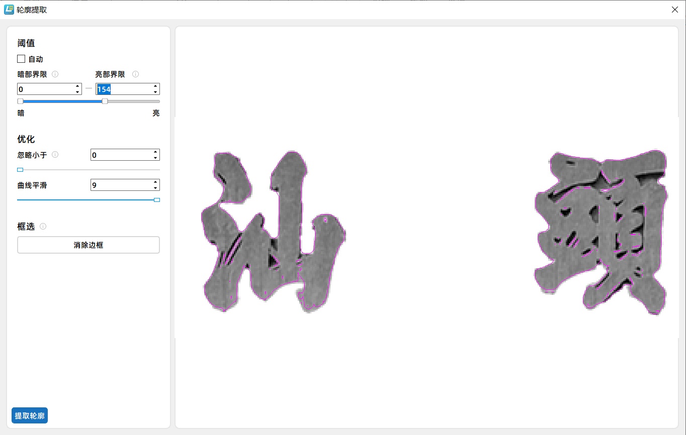

    lasermaker中导入刚处理好的Png格式文件,选择该字样,然后在弹出的工具栏选项中选择“轮廓提取”,

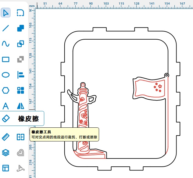

    将素材与模板文件的框架进行合并,这里选择的是精彩创意-文创小夜灯中北京的模板,因为模板本身已经结合了城市当地的特色建筑在里面,所以还需要进行简单的处理。

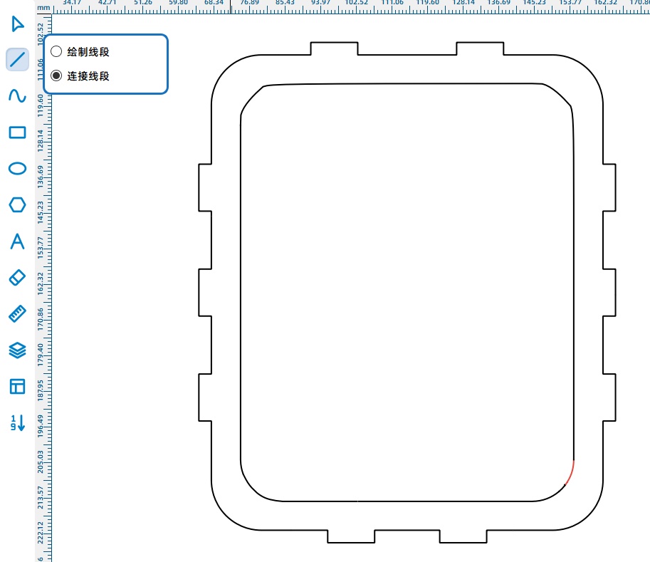

    使用橡皮擦工具将建筑物图样与小夜灯框架相链接的部分打断,然后删除特色的建筑物图样,可以得到最基础的图片框架。最后用线段连接工具将打断线段重新连接起来。

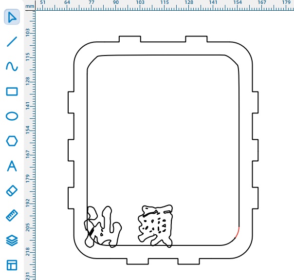

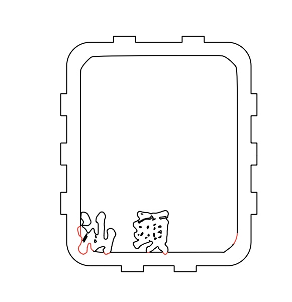

    将上一步轮廓提取而成的文字矢量图形,调整大小后,放置在框架的左下角。
    结合橡皮擦和直线工具将文字与圆角矩形相交的地方进行断点和重新连接,最后得到

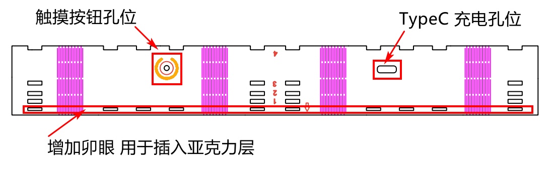

        出于美观和保洁的原因,准备在小夜灯模板的基础上再增加一层亚克力面,这样不容易进灰。需要将模板中小夜灯的表带状结构中的卯眼增加一行,并调整其他卯眼的位置。同时增加触摸按钮孔位和TypeC充电孔位.处理5.jpg

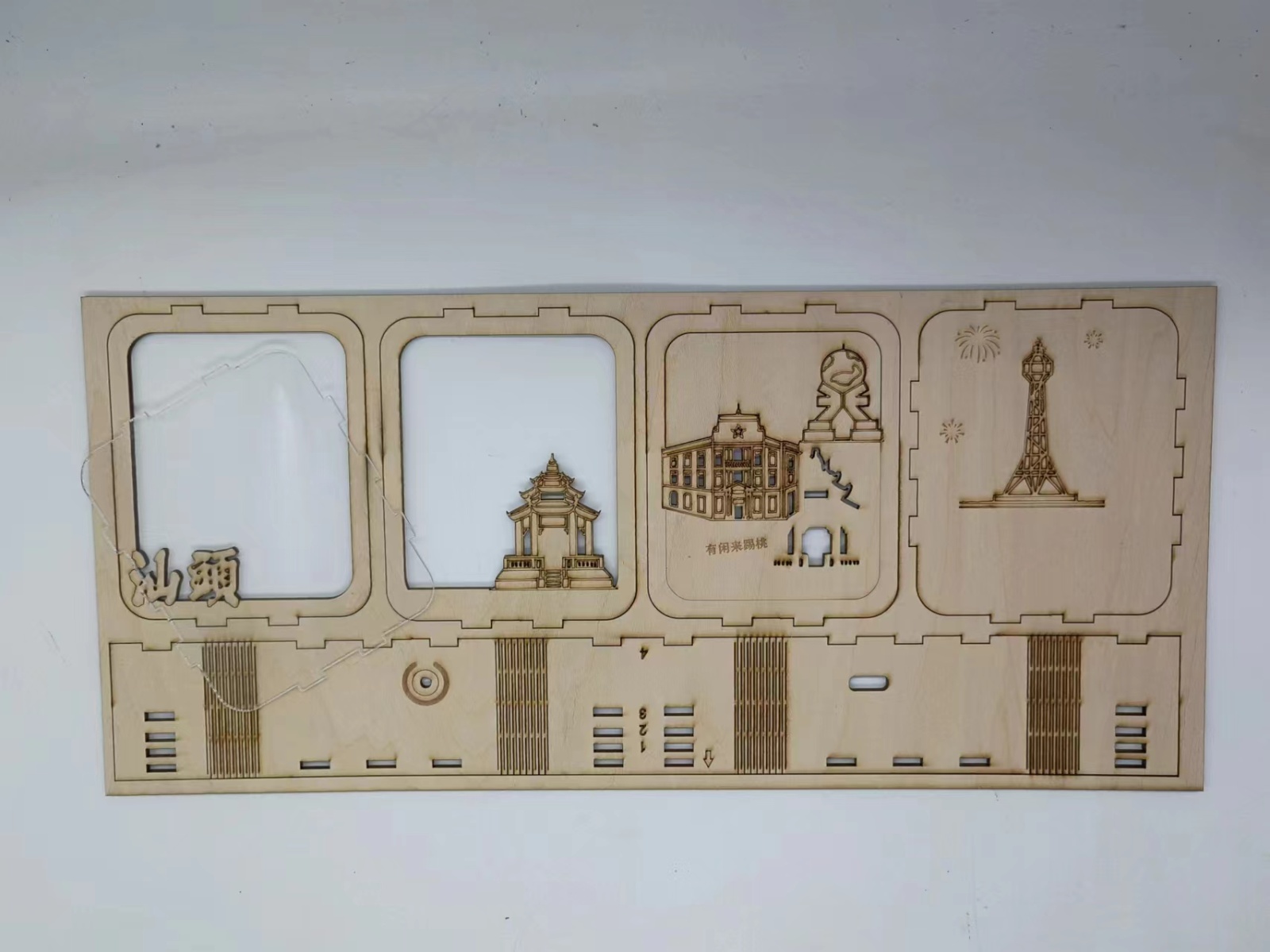

    根据图纸使用切割机切割出作品的各个组成部分。
    接着再结合灯带进行安装,完成作品的制作。
          华灯初上,微风习习,带着刚做好的汕头小夜灯和美丽的小公园亭放在一起。岁月的和崭新的,传统的和现代的,有一种特别和谐的感觉。亲爱的朋友们,欢迎你们来汕头玩(踢桃)。
