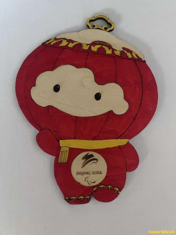

雪容融,是2022年北京冬季残奥会的吉祥物,其以灯笼为原型进行设计创作,主色调为红色,头顶有如意环与外围的剪纸图案,面部带有不规则形状的雪块,身体可以向外散发光芒。
  • 0:2:6
  • 184.74 X 249.55 mm
  • 椴木板@3mm
    加工

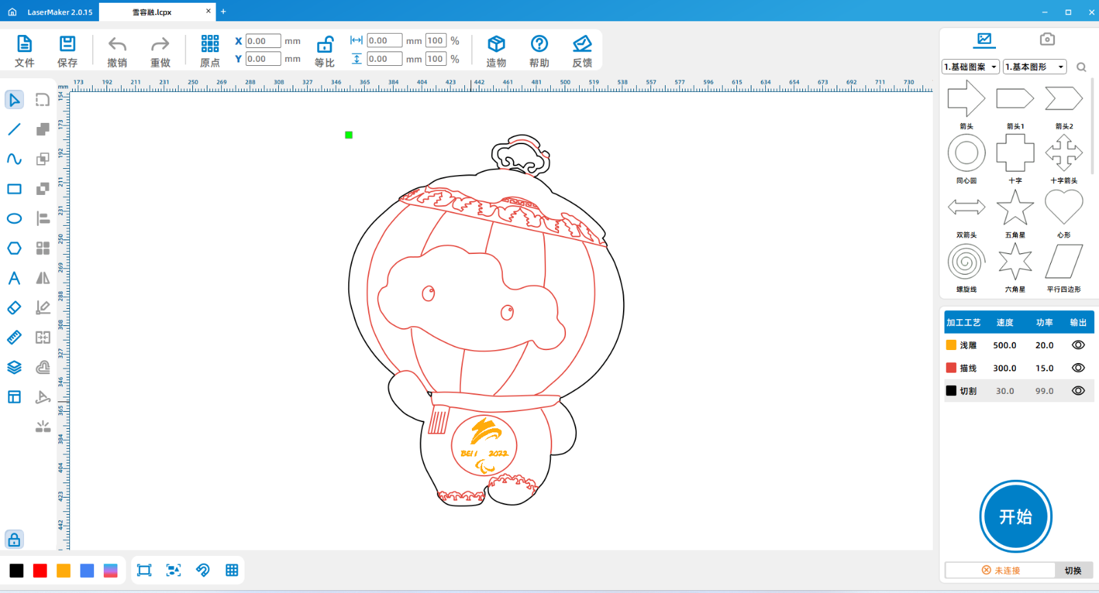

    图中黑色为:切割,红色为:描线,黄色为:浅雕。设置好每个工艺的加工参数,就可以开始进行加工了
    涂上颜色
    初加工完成后,你就可以进行上色操作,根据你自己喜欢的颜色涂抹即可
