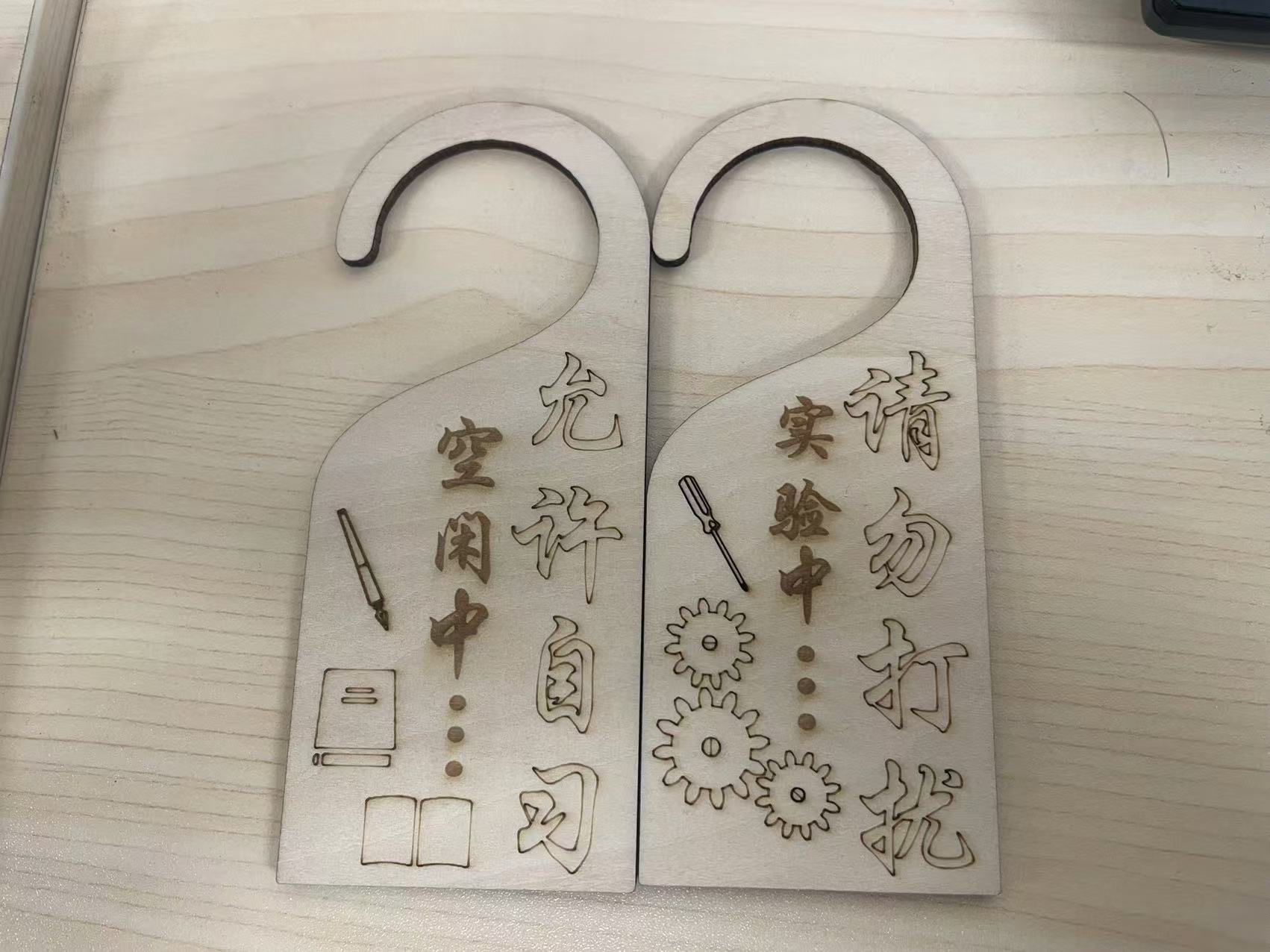

为使实验室利用最大化,方便更多的学生,挂牌可以更好的判断实验室状态,让做实验的同学和需要自习的学生不在出现冲突的尴尬情况,更好的安排时间,灵感来源于酒店客房的挂牌,方便清晰。
作品名称门把手挂牌
激光器种类二氧化碳射频管
激光器功率10W
所需耗材3mm椴木板
加工时间8分钟

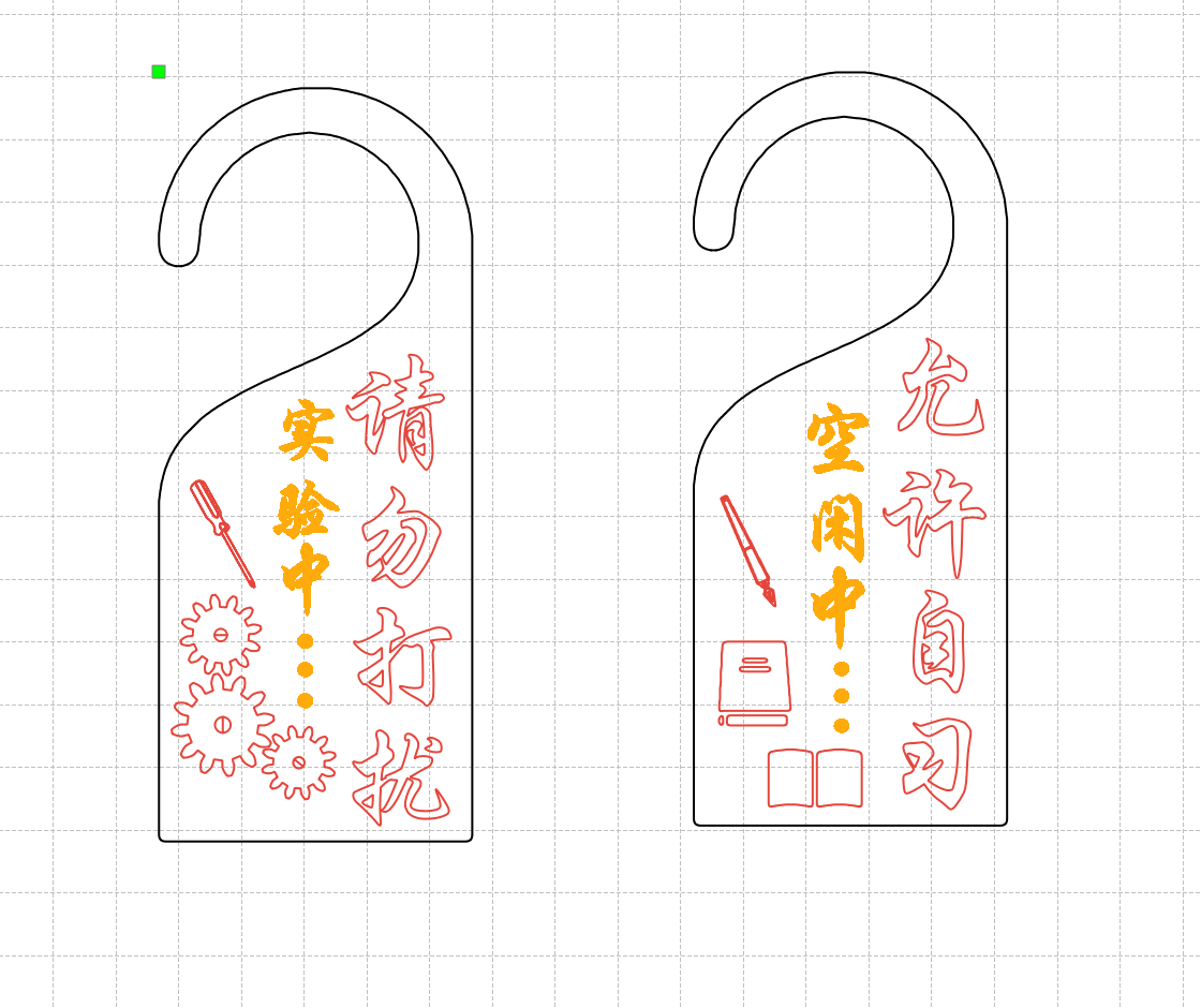

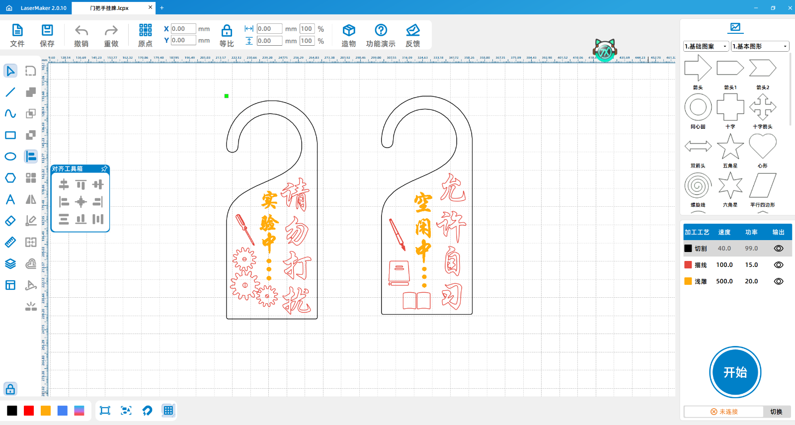

加工工艺
切割
加工材质
3mm椴木板
功率(%)
99
速度(mm/s)
40
加工次数
模式
加工工艺
描线
加工材质
3mm椴木板
功率(%)
5
速度(mm/s)
300
加工次数
模式
加工工艺
浅雕
加工材质
3mm椴木板
功率(%)
20
速度(mm/s)
500
加工次数
模式
